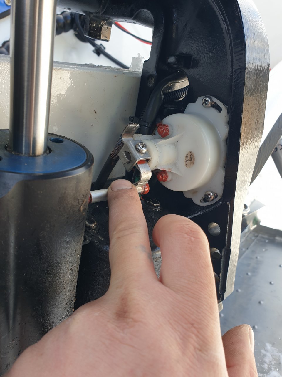

Закончил с датчиком трима, показание теже,плита в ровень с днищем , прибор по середине

Жду от тебя результата, но тебе немного наверно проще, если датчик от 0-190Ом , то просто закрепить в том положении ,в котором тебе больше хочется видеть положение плиты, и с право лево есть разница как ставить, показание на приборе изменятся
