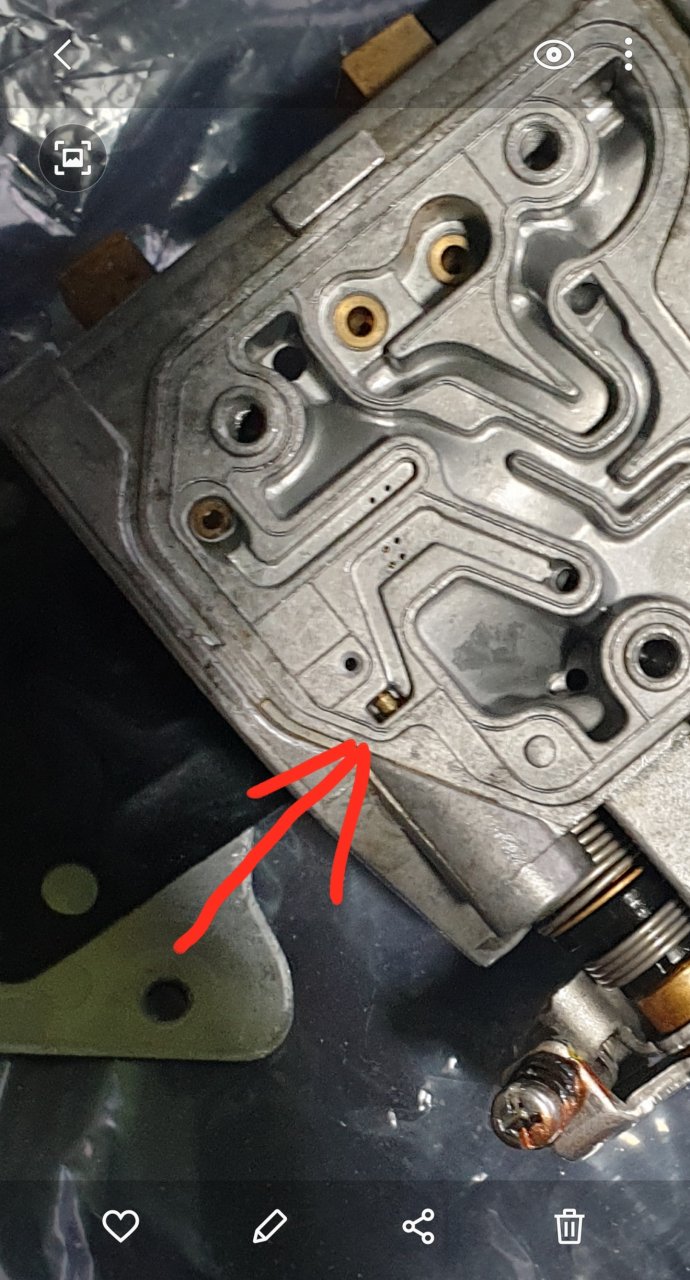

Нет, и нах ненадо запоминать, это обычный винт качества смеси холостого хода Посмотреть вложение 241483Посмотреть вложение 241484
Если ХХ, то разберёшься. Уверен! Ты иглы поплавков правильно поставил? Я разбирал и разворачивал их на 90 градусов, вернее пружинки. Хорошо прежние карбы под рукой были - там и увидел. В книжке об этом нет ничего, а с картинки не понятно. Эта пружинка, если стоит неправильно, упирается и игла не закрывается до конца.
1 886
Я их даже недоставал , держат и гуд, по высоте все одинаково , и лепесток там пластик ,подогнуть проблема
