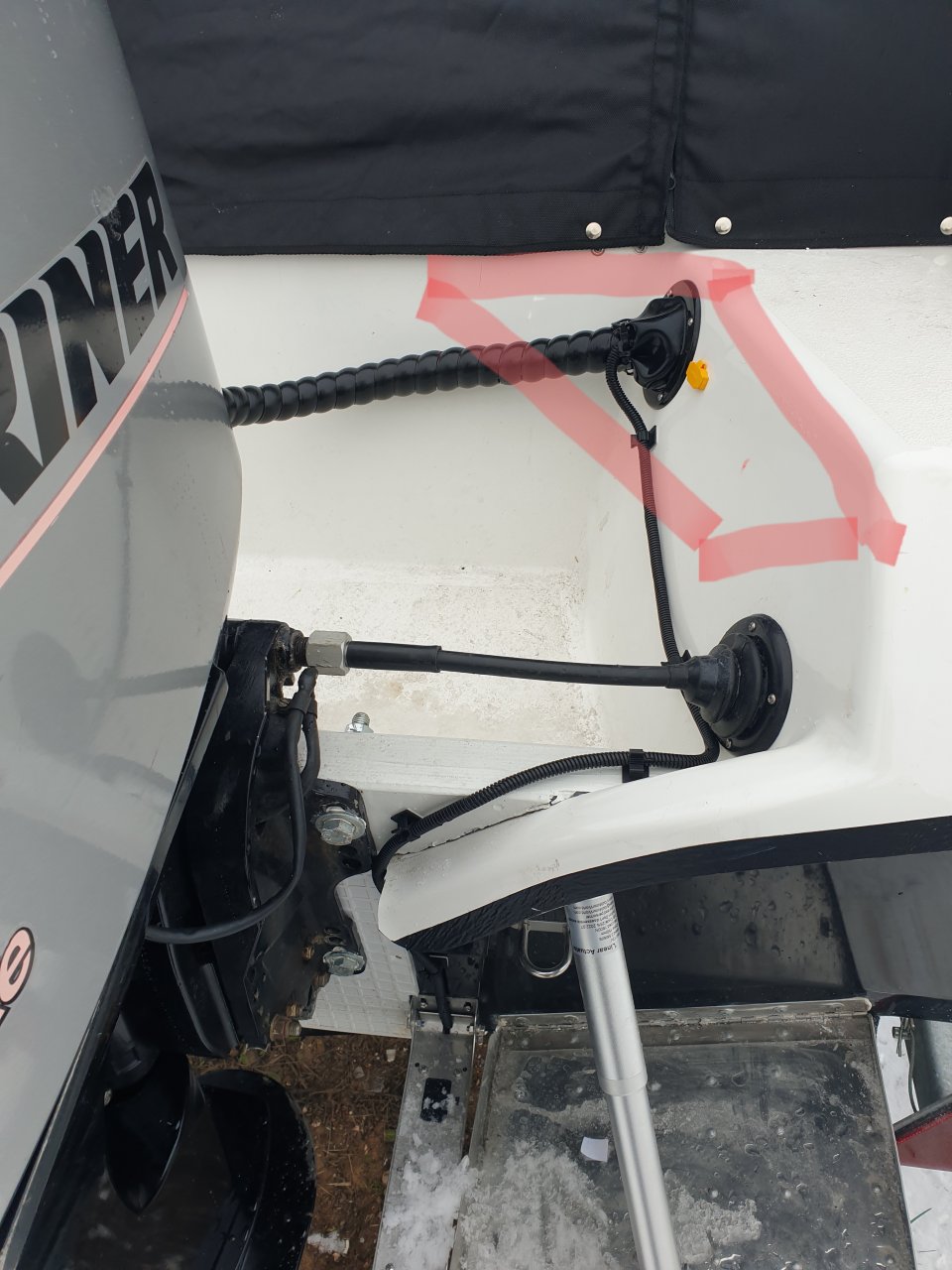

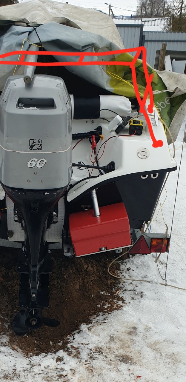

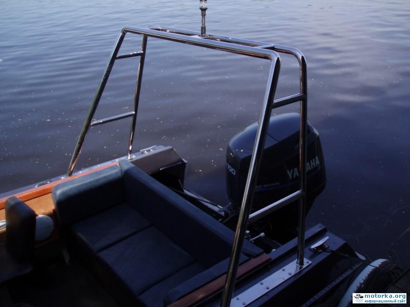

Ты видел хоть один стакан куда удочки вставить у меня на лодке? Да что там стакан, куда вставить даже нету, вот и думаю на таргу, или по рецесу с верху зделать площадки и туда
Так подумай, куда поставить просто стаканы или держатели.
1 880
Ну так придумал, или в рецесе делать по кругу, или тарга съемная, или на борта леера и на них стаканы(что очень не хочется, из за места, но удобны они ,что под рукой
1 880
Рисовало с меня ни как, но мысль понятна, тарга съемная, из люмишки, или с фанеры полки ,в них стаканы

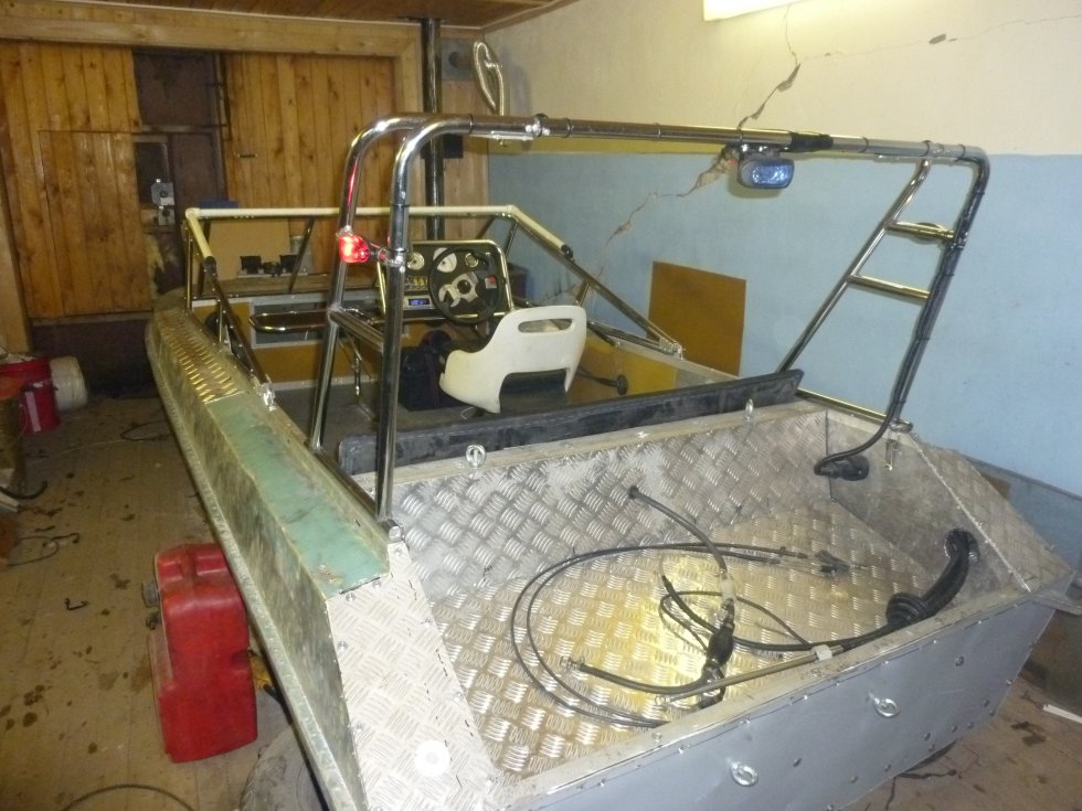

Андрей привет. Несколько страниц назад писал обладатель такого "корабля", как у него реализованы крепления, тебе такой варик не катит?
Добрый вечер! Извиняюсь, что вклиниваюсь в Вашу тему. Хочу вставить свои 5 копеек. В 2021 году осенью приобрел такую же лодку (пустую). Мотор повесил на нее Ямаху 40 веос. Всю зиму готовил ее к летнему сезону. Первое что сделал это заменил блоки плавучести по кругу включая борта. Т.к. в заводском исполнении там пенопласт крупинками завернутый скотчем, который очень сильно впитывает воду. В качестве блоков применил пеноплекс. Дешево и сердито. В корме установил пеноплекс в полиэтиленовых пакетах, потому что боится бензина. В последствии была сделана электропроводка, помпа, музыка, приборка, штурвал, планка т-паза с двух сторон на борта для крепления держателей для спиннинга и т.п. Так-же были вырезаны 2 ревизионных лючка в ногах задних пассажиров. Испытания данного комплекта произошел на Ахтубе. Скорость в 1 хомячка (130кг) была 58-60км/ч.

Я его просил даже показать, что он собственно и зделал, да ,удобно , но место на бортах занимает,

Что ты задумал с таргой-шляпа полная, ну нахрена оно тебе это? А Т-паз стоит и стоит, с него в любой момент можно всё и снять, и двинуть куда удобнее, или врезай в борта.
Кинь пожалуйста фотку как у него этот Т-паз реализован, идея хорошая.
1 880
Тоесть когда спать , надо снять все с ,,Т,, паза, и куда деть? Шконка то от борта будет, и ходить с торчащими с бортов пугами , не ,точно не мой вариант, надо место не нужное использовать,
И главное как тент поставить с пугами в нутри борта?
1 880

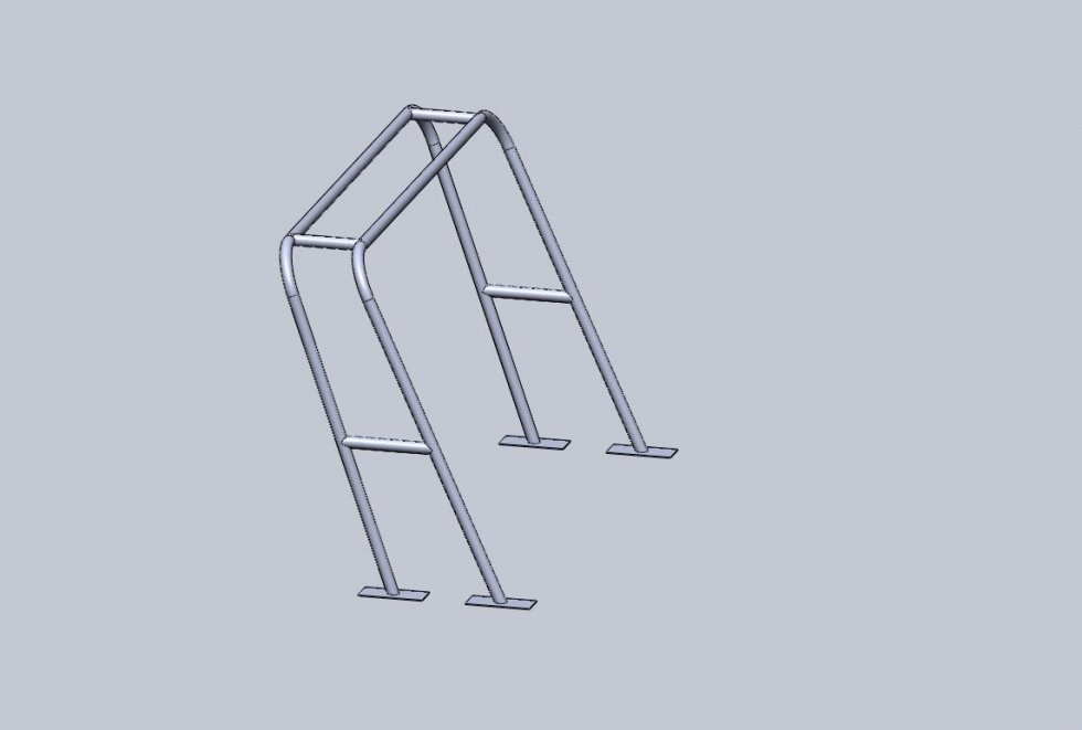

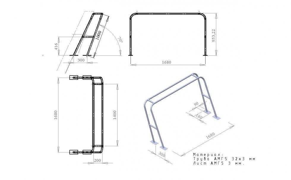

Типо такого огрызка зделать съемного, не высокого, с 25 люмишки 2мм толщеной стенки, трубогиб в аренду гидравлический можно взять, он то нужен редко, не всегда удочки с сабой , снял в лодку положил , тент накинул и потянул лодку,

Мешать будет эта конструкция больше чем пользы от нее. Врезать держатели в борта не получается?
1 880
Нет, не получается в борт узкий,
Чем мешать будет? Чуть выше мотора, чтоб мотор откинуть можно было,

Выход на транец будет затруднен, нырять под эту рампу придётся на четвереньках.
1 880
Перемычки например в такие соеденение вставить, чтоб не сваривать люминий, можно что и по крепче , дюраль например, если конечно согнуть её можно
Она почти над мотором будет , да я и не припомню чтоб на транец выходил, хотя выходил, чтоб багром телескопическим траву с винта скинуть
