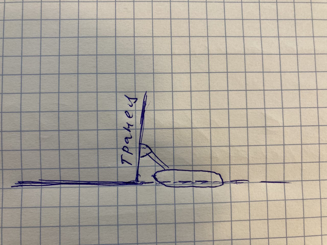

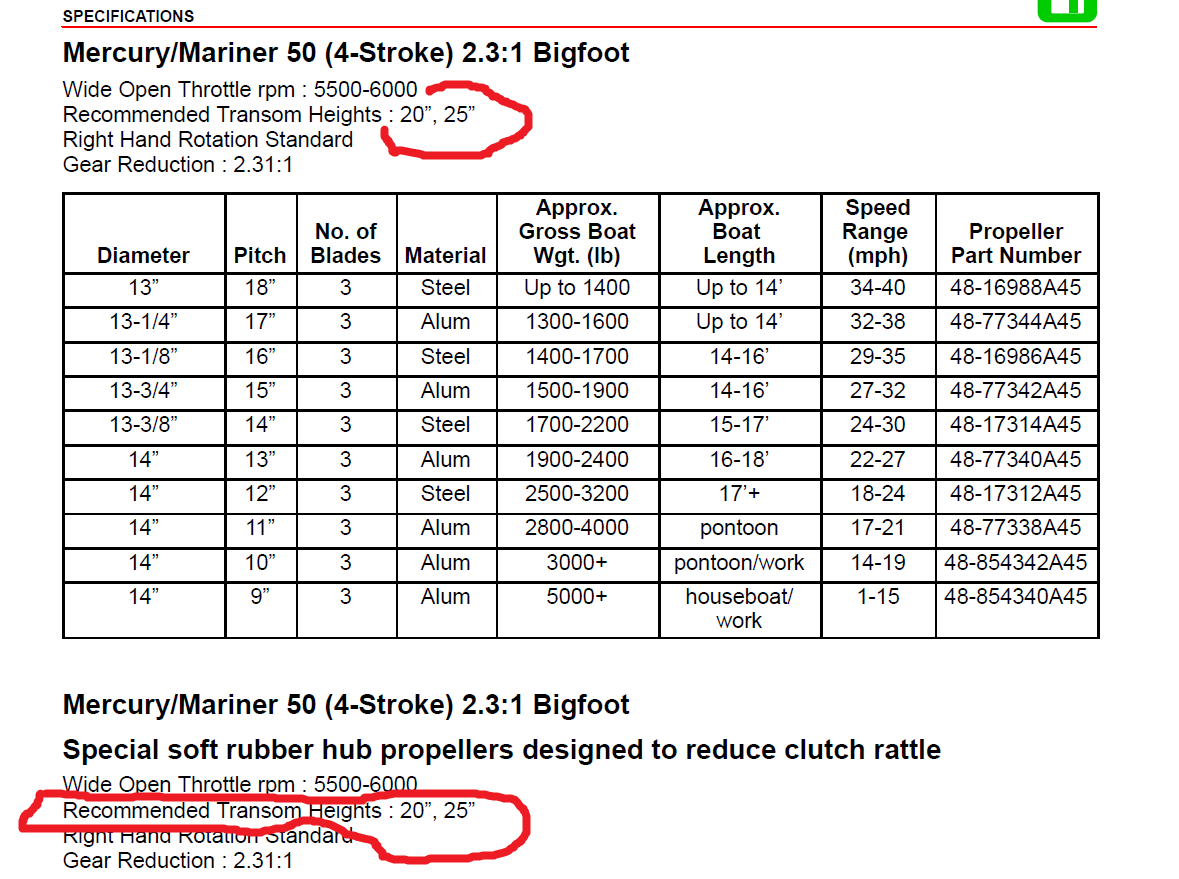

Сюда в мануал для взрослых по размерам сапог Меркуриев уже заглядывал ???

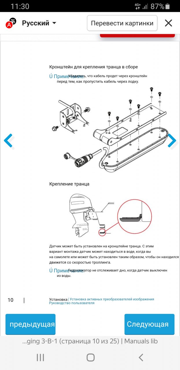

У меня датчик, если я правильно помню, висит между двух реданов справа. Показывает глубины и рисует на всех скоростях уверенно. не уверен, но думаю, что мешает работе именно воздух в воде, а движение воды как таковой ему до фени. Заклепок на пластике нет, поэтому поток в этом месте должен быть "чистый". Разве что срыв с редана на высокой скорости...
4 198
Ниже линии днища примерно 1/3 корпуса датчика

Андрей, считаю что и сама вода уже содержит в себе воздух (газы) с максимальной концентрацией именно в поверхностных слоях, которые при возмущении превращаются в микро пузыри. Поэтому чем меньше сам датчиик баламутит воду - тем точнее и устойчивее показания.
Единственное дополнение у меня было - это НЕ жёсткое крепление датчика на транце, а достаточно подпружиненное состояние для откидки вверх при спуске лодки с прицепа или наезде на препятствие в воде :? так сказать для перестраховки от повреждения.

У меня и Лорик был, и Гармин сейчас. У обоих крепления с резинками и шайбами с насечкой. Если приложить усилие, откидываются вверх. Правда, возвращать на место приходится рукой. У меня так бывает, потому что лодку скидываю на небольшой глубине, дно пологое. Пока не сломал)))
