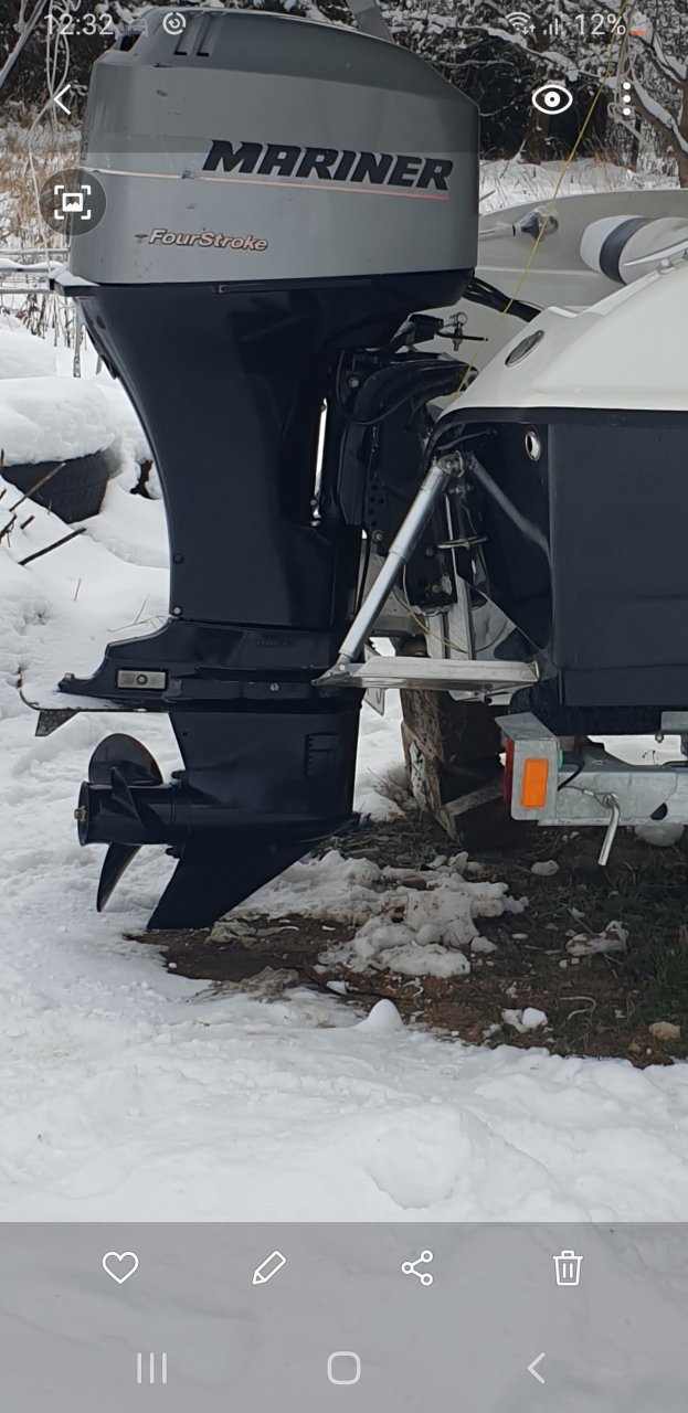

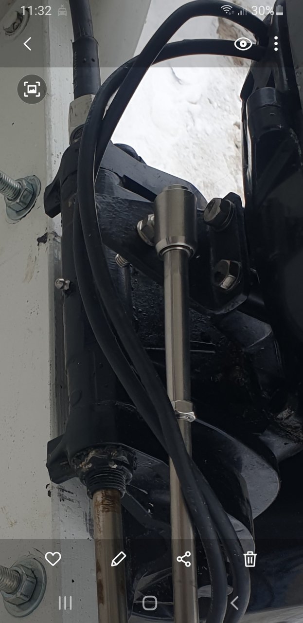

Это вот наглядно где винт а где датчик, датчик короче плиты, какая нах турбулентность?

Андрей, поясню свою мыслю - именно как я это понимаю, т.е. простым языком.
Турбулентность - это по сути хаос в воде вызванный её страаашным возмущением !!! :pardon:
"Зона" действия турбулентного потока начинается не только от винта (и не только за винтом) - она начинается от любого препятствия на пути набегающего на винт потока воды ( как называется эта зона по науке ... извиняйте запяматовал, да и лень искать:oops: ).
В нашем же случае "хаос" до винта создаёт уже сам корпус редуктора со скегом (пером) идущие впереди винта, да и всё остальное что находиться на срезе транца в воде. Хаос же предпологает перемещение воды вперемежку с воздушными пузыриками - в том числе и с поверхности воды. Сам же винт ДВС как и любой миксер только усиливает это возмущение и придаёт ему устойчивое направление.
Наличие этих паразитических для наших водномоторников явлений предпологает неточность показаний на экране и их НЕ устойчивость с возрастанием скорости перемещения.
Пояснил как мог :? ( да простят меня Гидронафты )

Я уже повесил мотор , поднимал на 40мм вроде, в теме есть фото, размер ноги конечно bidfoot впечетлил , особенно плита
Про датчик, он же работать будет на скорости до 10км/ч какая там может быть турбулентность? Рисовалка у лорика вроде до 40км/ч
Учитывая цену самого датчика моего LOWRANCE Hook Reveal 9 Tripleshot ( почти половина стоимости ! ) :? у меня в планах пользовать два, видел так делают многие: большой с рисовалкой для рыбалки - в водоизмещающем режиме хода, а простенький, можно и б/у для показаний глубин на более высоких допустимых скоростях и в неведомых ранее местах ... Иначе меня меня задушит собственная жаба на воде.
