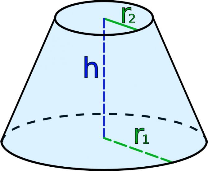

Может лучше наоборот снизу,где сам шланг подсоединяется. Снять шланг ,он наверное на 38 -40 мм,а в то место куда он одевается сделать усеченный конус с заужением диаметра ну скажем до 30 мм . Вставить его ,а на него обратно шланг.Должно как мне кажется по правильному получиться . Конус не даст такого резкого сопротивления воздушному потоку,а второй зауженный диаметр конуса сам опытным путем подберешь . Первый попробуешь из бумаги,так сказать что бы потренироваться,второй для пробы из полторашки полиэтиленовой,но он может оплавиться,ну и постоянный из пивной банки или банки из под тушенки с некоторыми доработками. . Диаметр вычислишь через длину окружности ,это если из ровного листа надумаешь вырезать . P=2πR 2х3.14х2 см (это если гофра подводящая воздух 4 см диаметром) .меньший диаметр сам подберешь. Подумай,что лучше для тебя, вдруг надумаешь.
Примерно вот такую штуковину.
1 889
