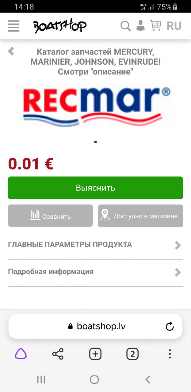

Если надо,то надеюсь что поправлю здоровье и смогу в магазин заехать - на месте выяснить доступность каталога и стоимость по факту :yes:
До жидкой воды и снятие запрета есче далеко, некуда спешить

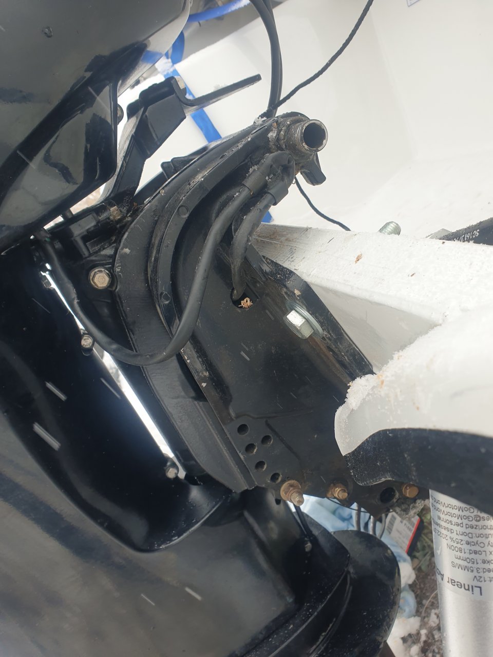

Мотор в статике на транце высотой 505мм весит на 60мм ниже киля, надо 10мм ,и имееет отрицательный угол ,клин ненужен
Андрей, если я правильно понял в сумме у тебя 505+60-10 = 555 мм, :unknown: у меня 572 мм под big foot получилось при 10 мм ниже киля.
В любом случае, по мануалу Mercury/Mariner для 50 ELPT 4S big foot (начиная с серийного номера United States 0G231123) есть два варианта высоты транца: не более 20" (508 мм), и второй вариант не более 25" (635 мм).
Значит все таки, могут быть и разные варианты в зависимости от производителя: Бельгиец или Американец !
1 880
Да,все вы правильно поняли ,
1 880
Вот так,
1 880
Мы получили одно и тоже растояния от плиты до транца, но углы у нас транцев разные, поэтому и несходится
Да примерно так и есть :yes: я мерил сам транец в вертикальной плоскости без учёта угла наклона.
У Сарепты угол наклона транца градусов 6, наверно. Тогда разница в замерах будет около трех миллиметров. С таким отклонением лодка точно не поедет. Как бы не утонула...
Ну и я ещё клином 30 мм добавил :?наверное градусов 6 так - должна поехать ещё как !

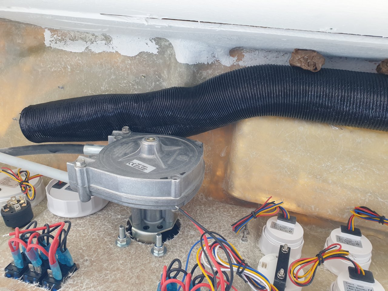

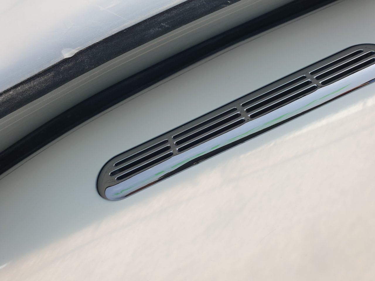

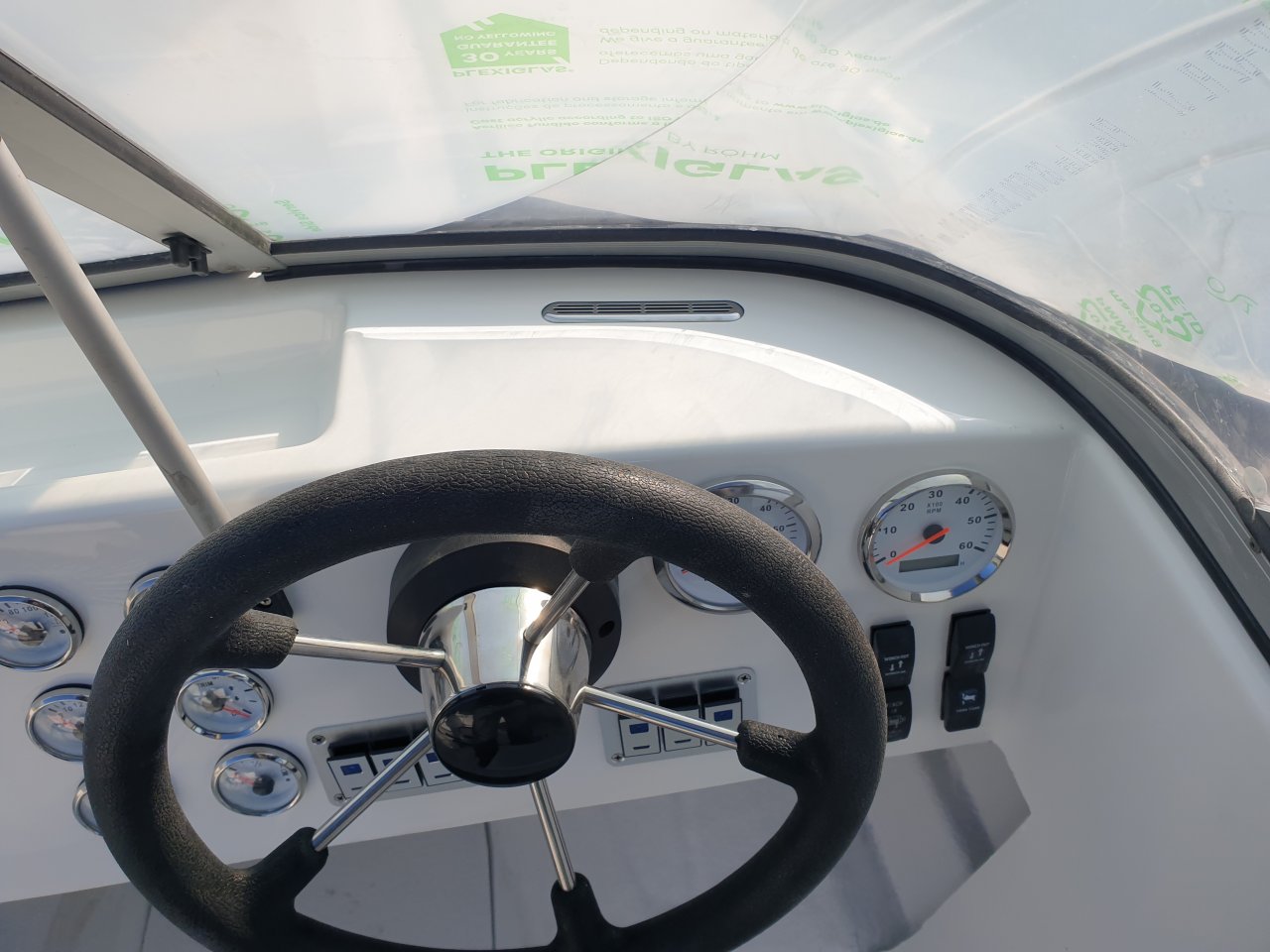

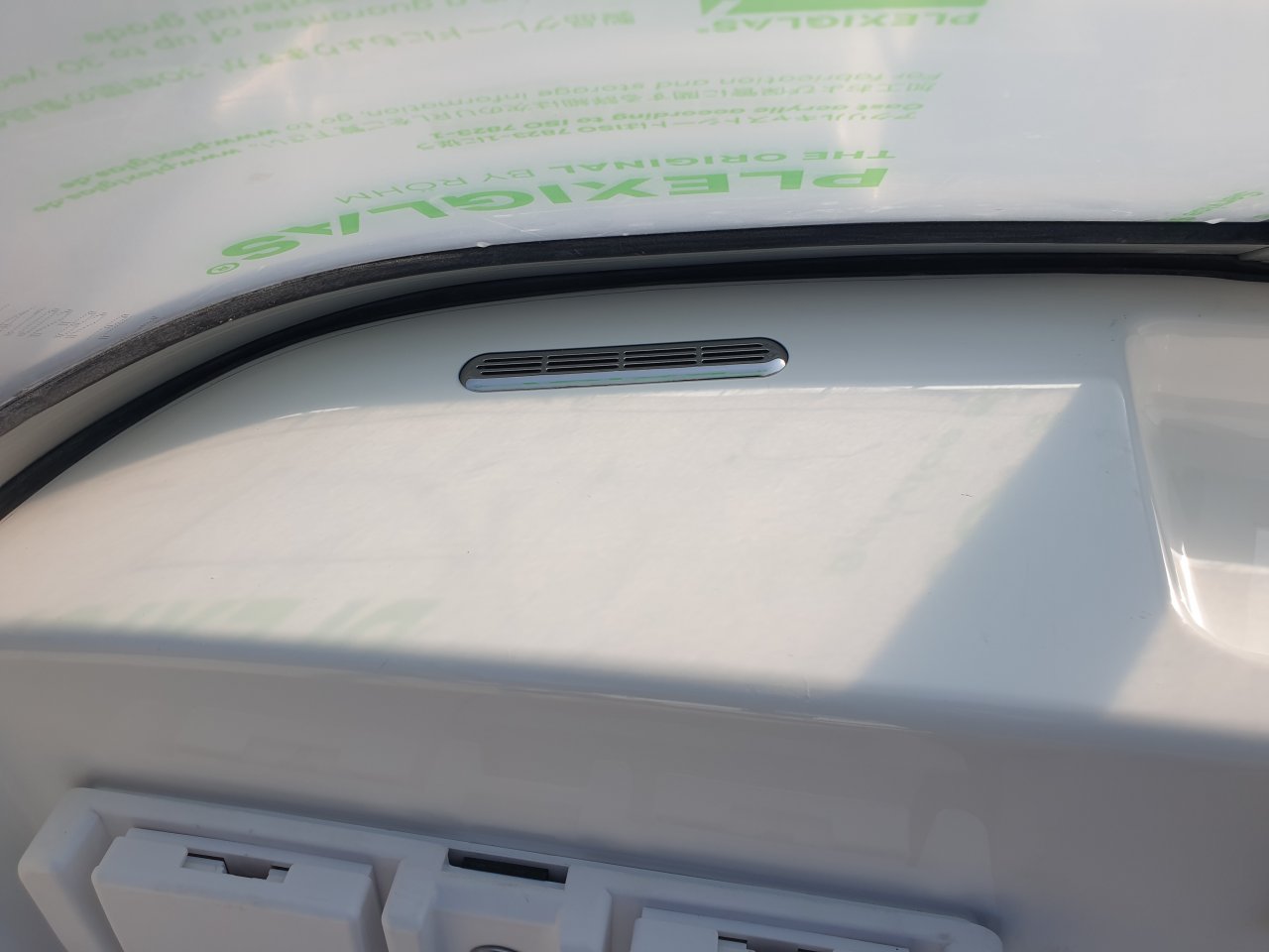

Забиль дополнить про подогрев от отапителя,с лева под панелью вход, и левый дует больше чем водительский с право, отверстие нужно меньше делать
8 546
3 288
Можно уменьшить условный проход подводки установкой пластиковых хомутов.
