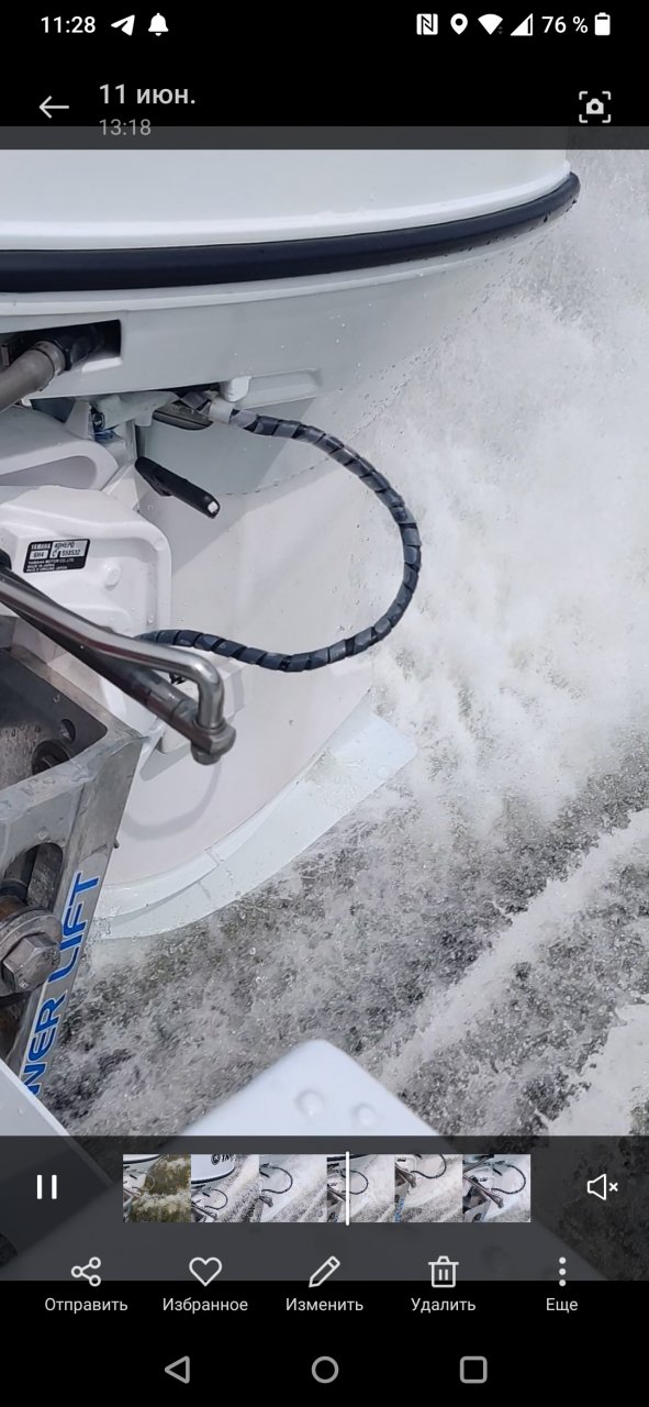

Подскажите как воздух по рыданом идет, чтоб думать куда датчик эхолота поставить

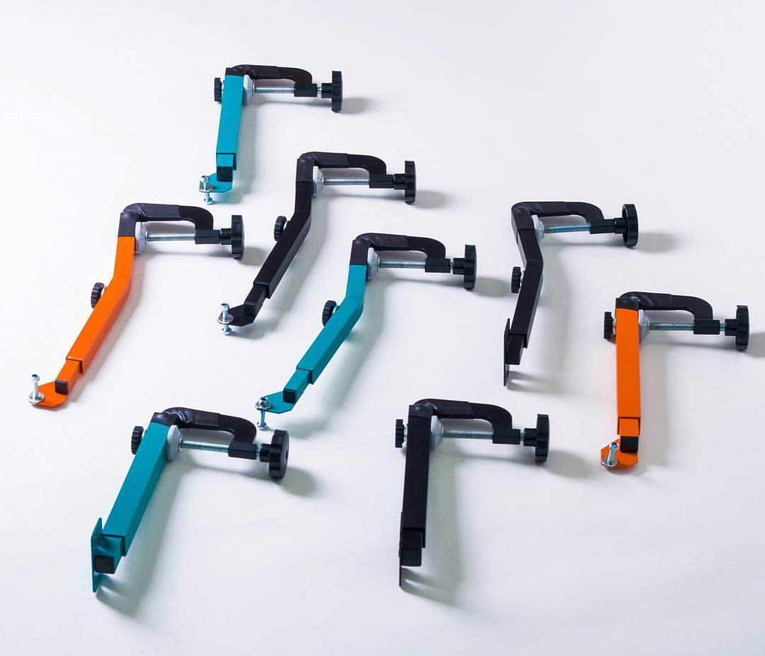

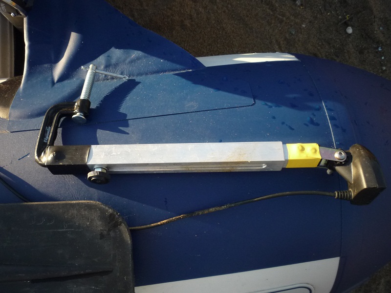

Нет ничего хуже, чем тыкать пальцем в небо. Сделай какое-то крепление временное, типа струбцины. Попробуешь, подвигаешь и потом закрепить. Учитыва цену твоего девайса, я бы делал подъемным

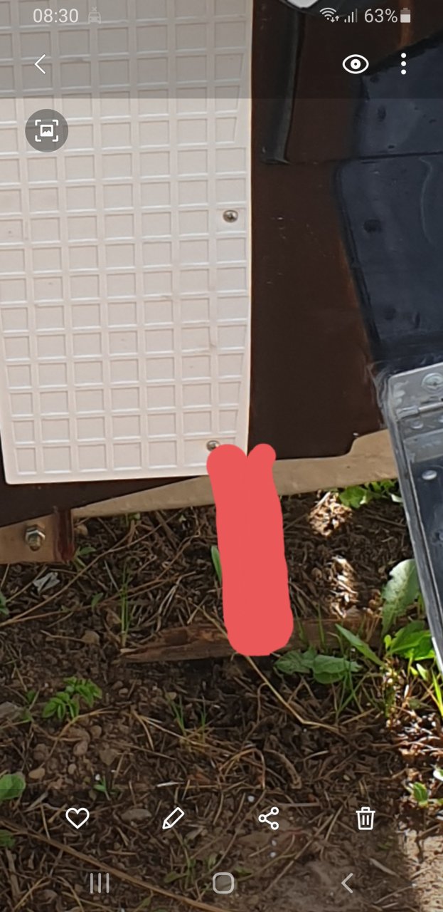

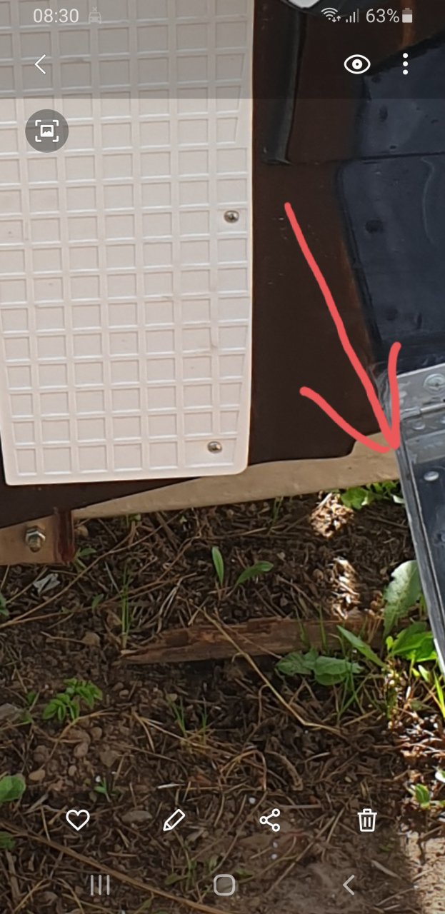

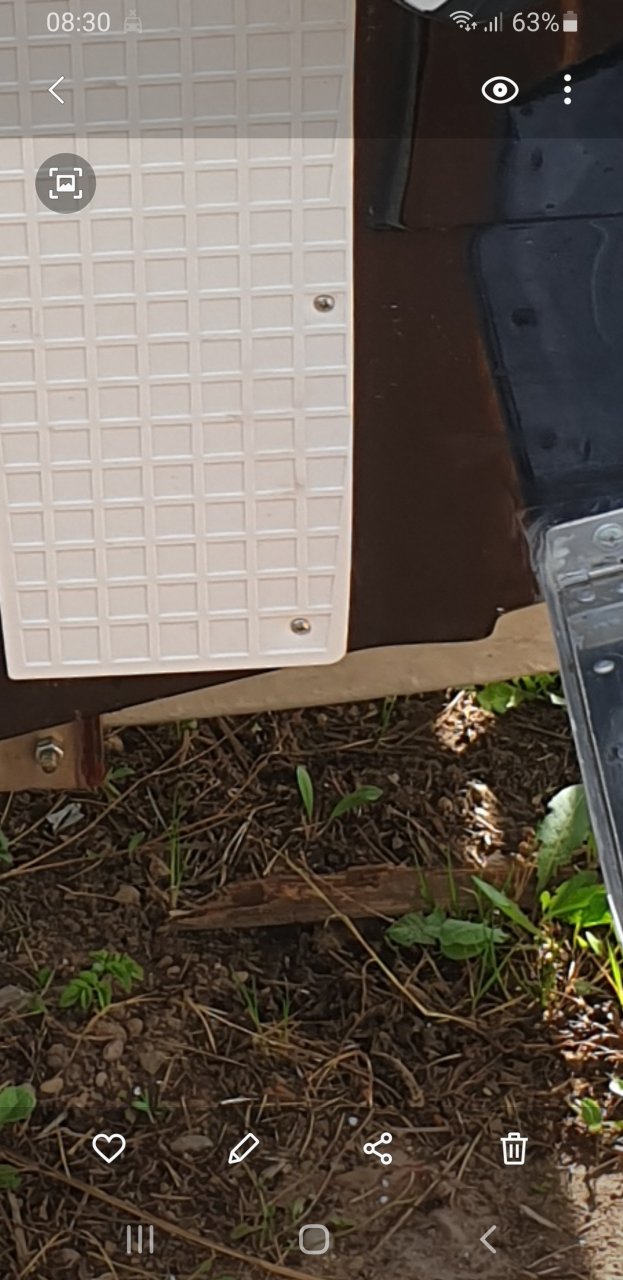

Подъемную если только с помощью актуатора электрического, думал, были мысли, но дивайс тут непричем, он бюджетный , и голова на панели, датчик расходник, место для его крепления возле редана и киля, больше нет места, вот и надо знать где воздух будет, на фото надеюсь видно это место
1 885
Вот только где есть место, клееть его ,что то я ненашол именно его что можно, да и лучи по 70°

На воде посмотришь струи за кормой. С их учётом и поставишь. Не спеши!

Видишь две полосы из пузырей? Попадешь туда и твоему эху цена 3 копейки. А в каком виде твой след будет, ещё никто не знает.

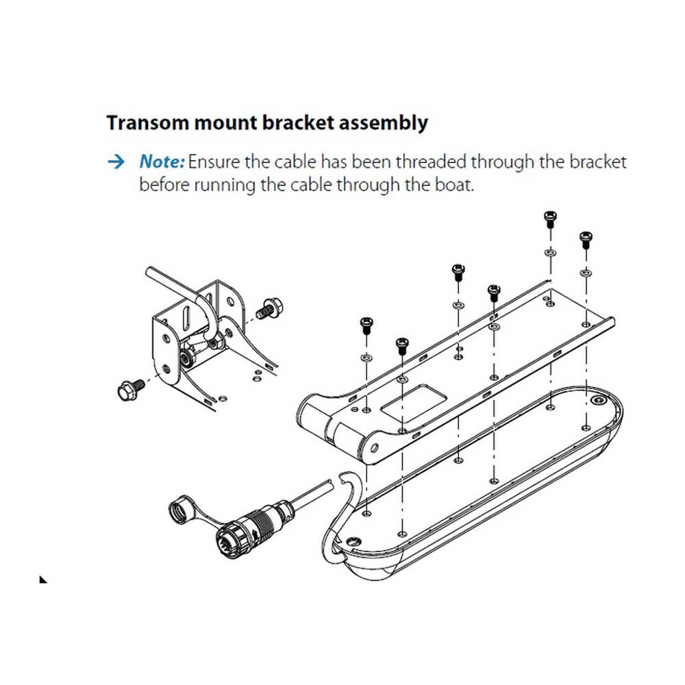

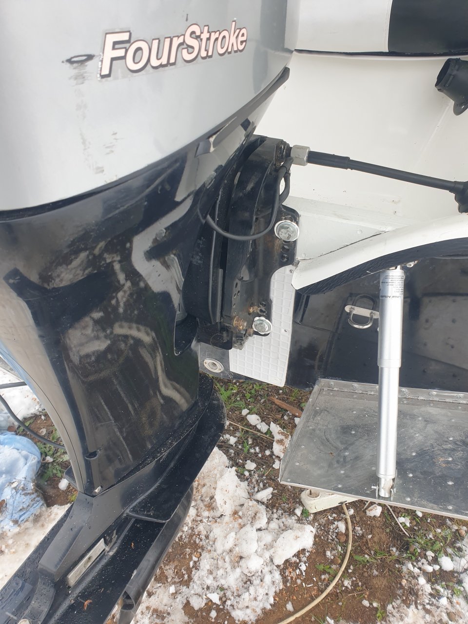

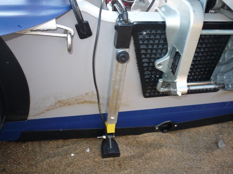

Вот тут ему и место , в мануале пишут что низ в ровень с днищем, так и поступим, крепление заводское позволяет двигать верх низ, и менять наклон, и ненужны никакие струбцины

У нас на буксире "Буревестник"на борту установлен кронштейн и на нем крепится датчик.Но все это сделано из-за того,что длина буксира-18 метров.А на лодке-зачем эта струбцина?У него места нет на транце?
