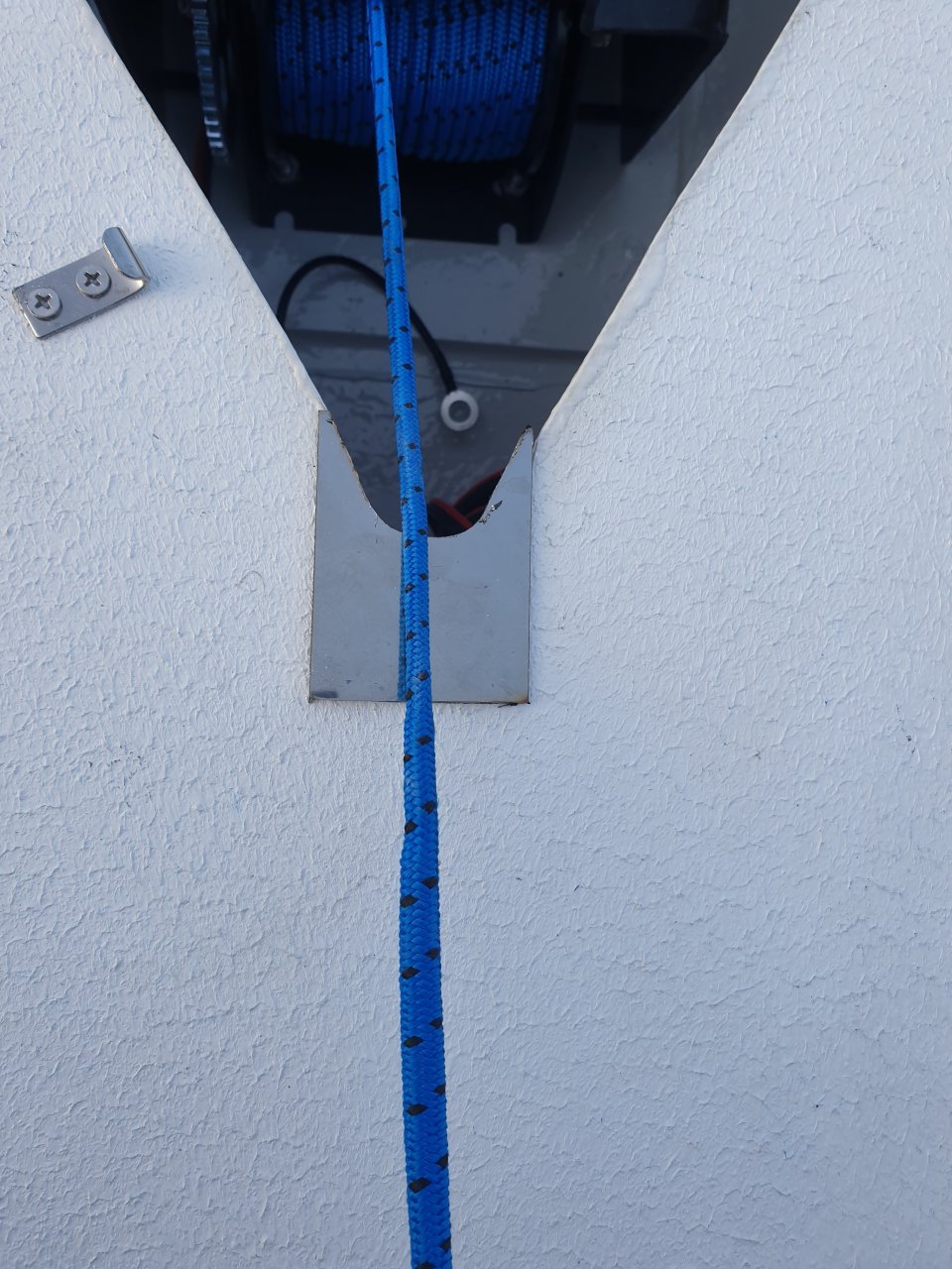

Да нахрена? Сделай накладку повторяющую этот участок палубы, выгни из нержи и свари аккуратненько. Закрепишь винтами или саморезами из нержи, там нагрузки сильной нет, не вырвет.
Сча так и зделаю, просто на верх? Незагибая? :good:

Я бы загнул. Вообще я бы из двоечки нержи выстучал маленькую накладочку. Может Бориса прислушаешься?
Роус точно второй ненужен,
Типо вот так? И ребро полернуть, линь тут крепкий ,в проге вобще в трубе стальной ходил

Андрей, не поленись, отстучи плавный изгиб на деревяшке.

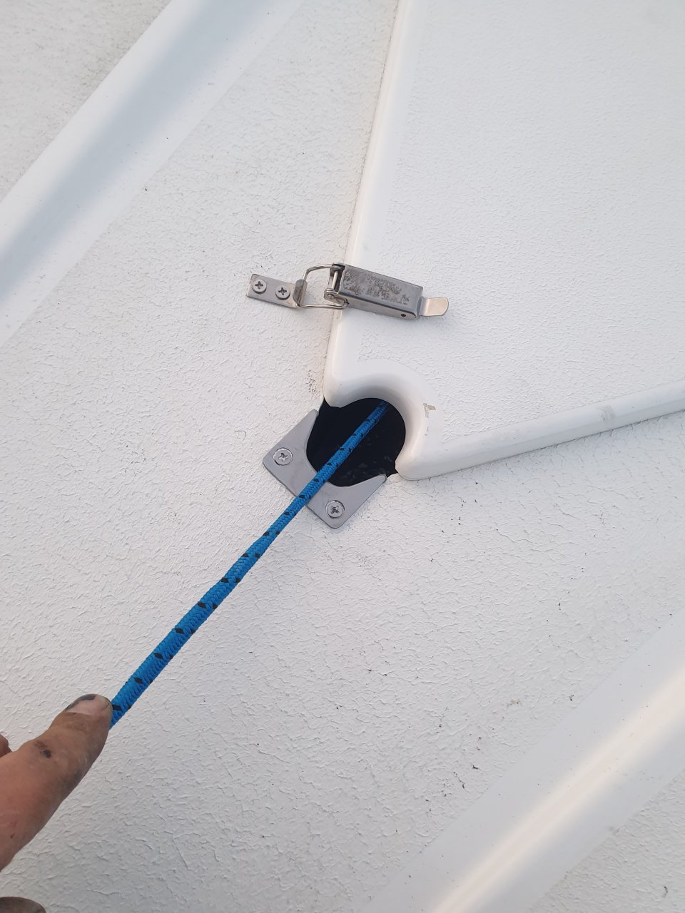

Андрей555555, дырка откуда канат так было или ты ее сделал? Вода, дождь, все будет туда литься. Или это будет ещё чём-то закрываться?!

Это мокрый якорный рундук, там шпигат есть,через него слив

Купи ролик и прояви смекалку как его приспособить чтобы канат по нему ездил а не терся об углы. А так со временем весь твой канат «облохматится».
По-моему Борис тебе предлагал что-то подобное.
3 907
Он закруглен, точнее ребро
Пластина загнута в якорный ящик? Я правильно понял?
Смотри что получается. Барабан с тросом начнет разматываться, диаметр намотки троса изменится.
Изменится и угол троса от барабана до пластины. И трос начнет задирать пластину на верх, поскольку там острый торец.
Вот этот острый торец пластины надо загнуть в якорный ящик.
Это и означает, отстучать пластину. То есть загнуть угол на пластине в сторону ящика.
Ты загнул его?
Неее, недостанет ,ни как до острого угла
Нет никакой смикалки с роликом, надо чтоб с него несоскакивал линь, купил паставил и забыл, только он нах там ненужен,

Ну что нибудь придумаешь. А дупло почему такое большое? Ошибся? Могут осы завестись. У меня в прицепе отверстии, так там осы прижились. я переодически их на речку увожу. ))
1 880
Осы это твари, неповеришь, нашол нору возле выездный ворот, случайно, лил растворитель, салярку , с мойки поливал, пену химию заливал, две шашки самопал дымовых закинул, огнем жег, и всеравно неубераются от куда берутся ,непойму
С завода так зделали , где я раздраконил уже невидно ,под пластиной
