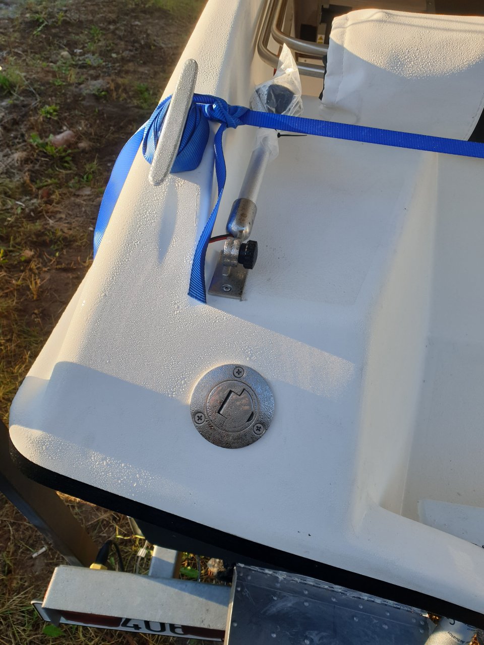

Вот что по утру происходит, и поверьте под колпаком мотора тоже самое, и в блоке предохранителей тоже такое будет, делайте выводы :dedok

Нет.Не будет такого в блоке предов и под колпаком.При точке росы-вся роса осаждается на наружных поверхностях.У тебя даже на панели ничего нет .И быть-не должно.

Нет фото хонды ,когда там такая же мокрота была, надеюсь понель видна?все в воде, Блок предохранителе фото пристать?

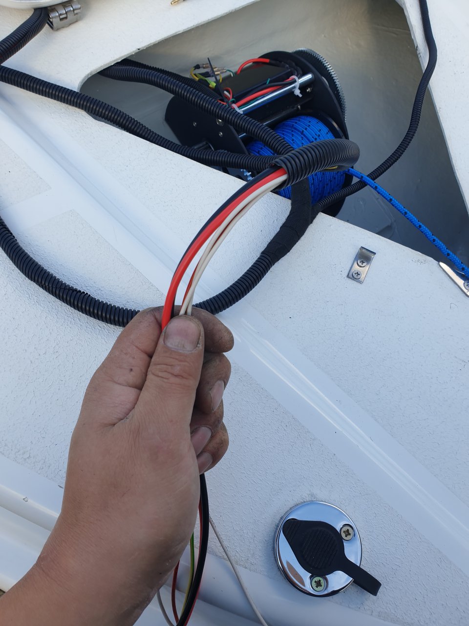

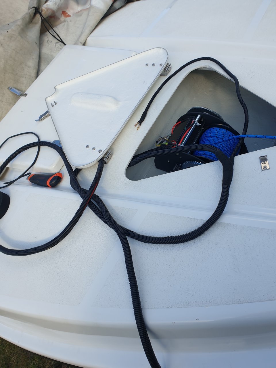

Андрей, почитай просто физику процесса. Я гофру и змеиную кожу использовал только там, где есть риск задеть провода. А так жгуты собраны с перемоткой изолентой через 15 см.
1 885
По физике у меня было 4 , как раз в электро и вытянул 4
Гофру собрал изумительно , ты даже непонял для чего матерчетой изолентой смотано,обьясняю для чего , это просто скрутка как метка, и только, сча вытягиваю и непарюсь с этой косы нужные мне длинны провода, не первую собираю,
Но , для тебя обьясню ,что в гофре им побаку, они неперетрутся от слова никогда, дальше и этой гофры пойдут гофры на потребители , это просто коса, которая лежит закрепленная по двум концам
И да Боря, какие у тебя там провода? Помпа и датчик уровня? И какой нахер риск задеть провода? Сам то понял?или ты незнаешь как провода ложат?
1 885

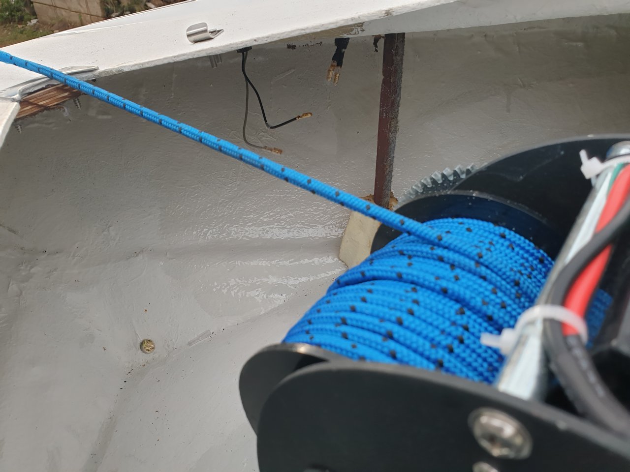

Если память меня неизменяет ты в трубу пластиковую затянул,которая идет под полом, но, как мне кажется это плохо, для вибрирующих агрегатов, они там болтатся будут, при вибрациях, если их незакрепить

То,что ты называешь мокротой-просто запотевание.Такого,как на наружных панелях катера или машины-не было и не будет.Каждое дежурство-вся машина снаружи мокрая,но внутри-то сухо!!!!Не знаю-как у вас в Беларуси.У вас все-не как у людей.

Открой двери на ночь узнаешь что будет по утру, где гермечично там нечего небудет, пока воздух с влагой непопадет,

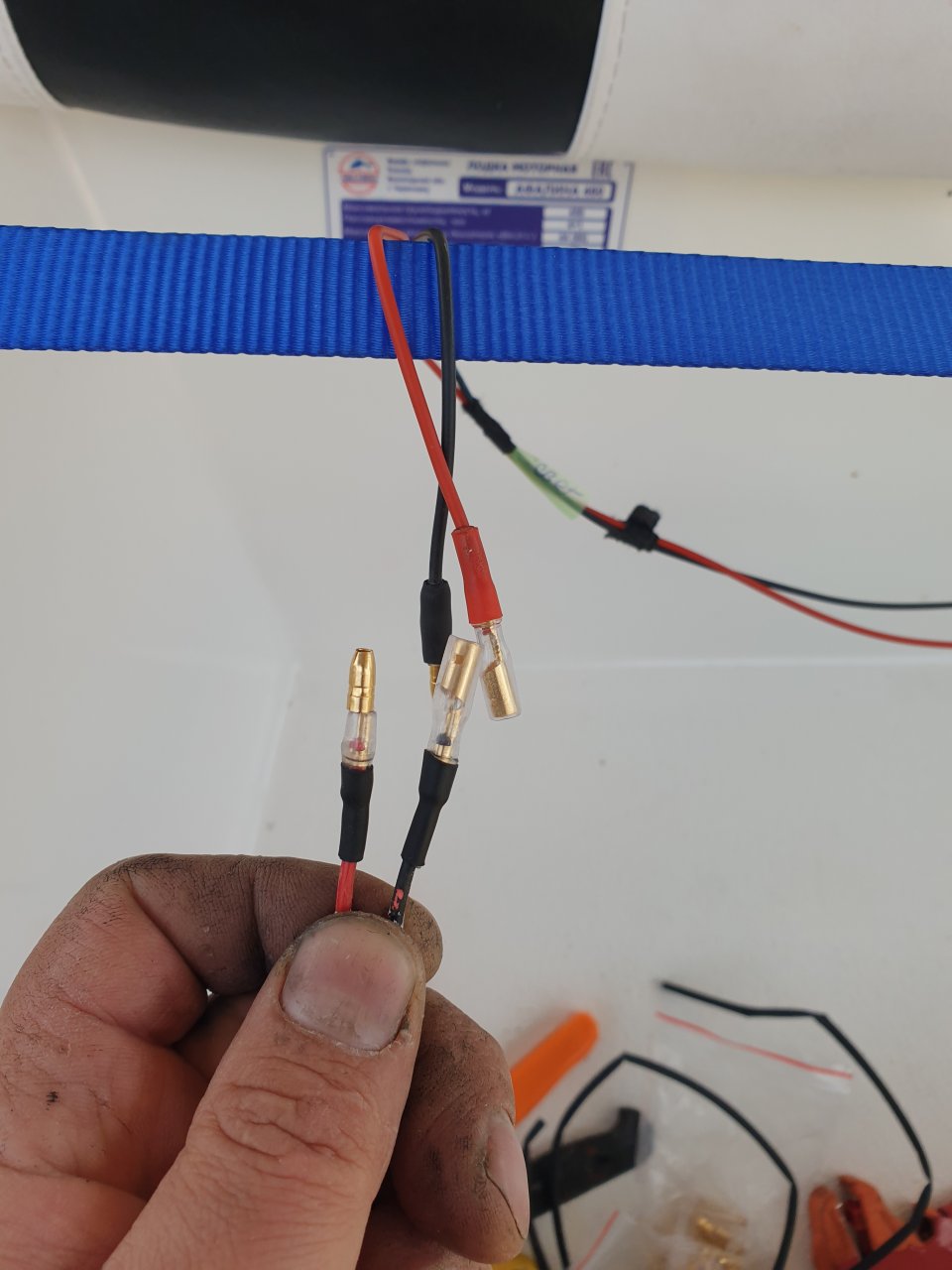

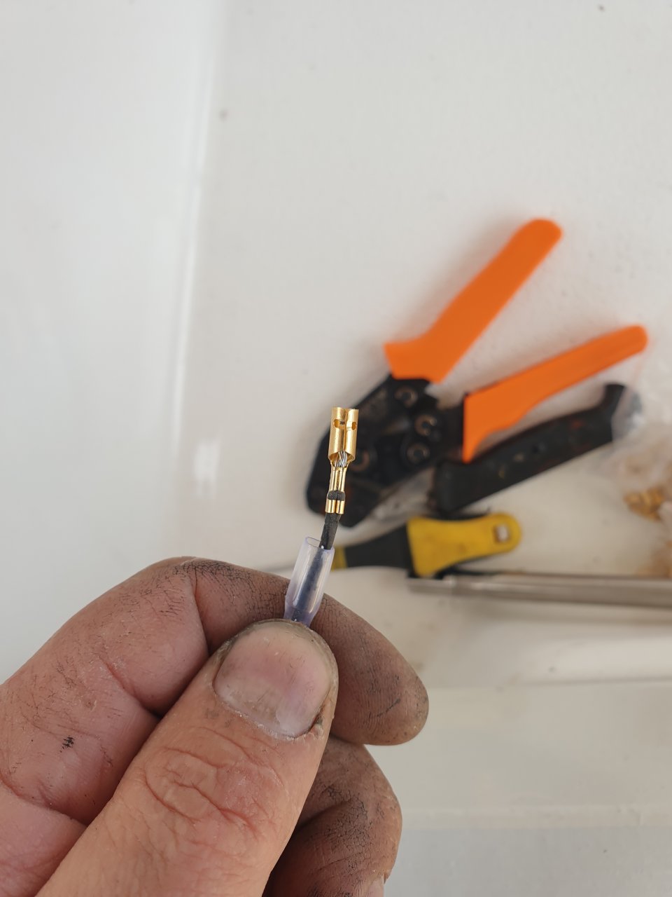

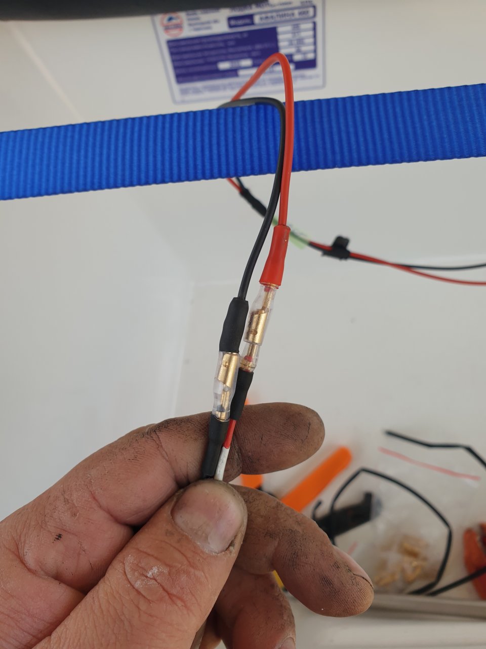

Так вот соеденяю, обжимки, и термоусадка клеевая , она мне только для того чтоб несползал кембрик, гофра неразрезная, самый гемор вставить резинку уплотнительную

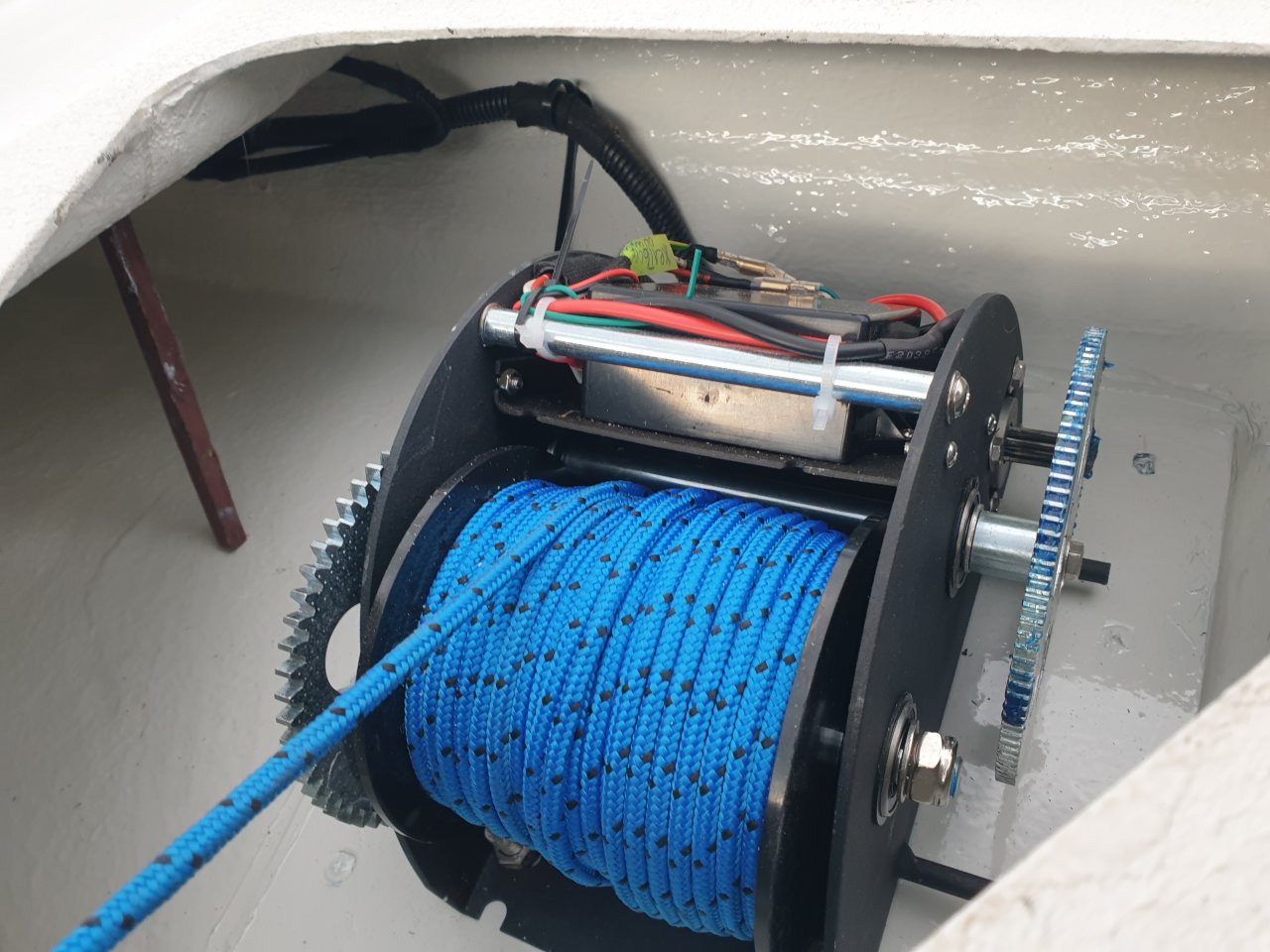

В трубе провода эхолота, по другому длины не хватает . Все остальное под потопчинами. Провода у меня ещё от советской жиги и чуток прикупил - меднее некуда ( советские больше надежды вызывают). По поводу перетирания проводов: если жгут правильно проложен (это натяг, точки и способы крепления, изгибы и т.п.), ничего ему не будет. Ни на самолёте, ни на вертушке нет никаких гофр, равно как и на авто, за исключением некоторых мест под капотом.
Сам решай, как тебе делать. Почему-то любые замечания у тебя вызывают раздражение. Это неправильно! Не гони, ты спешишь.

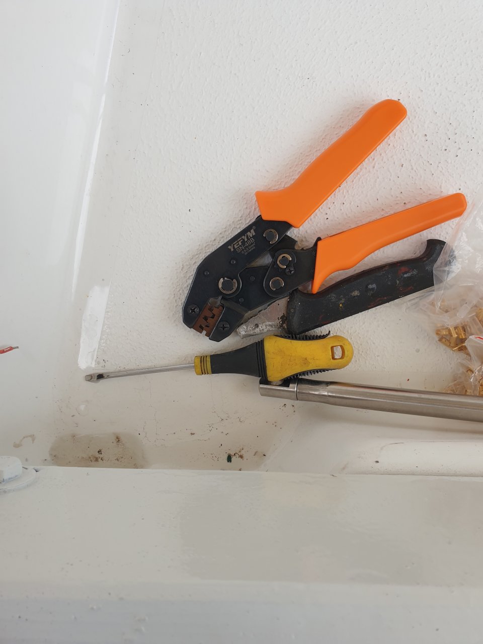

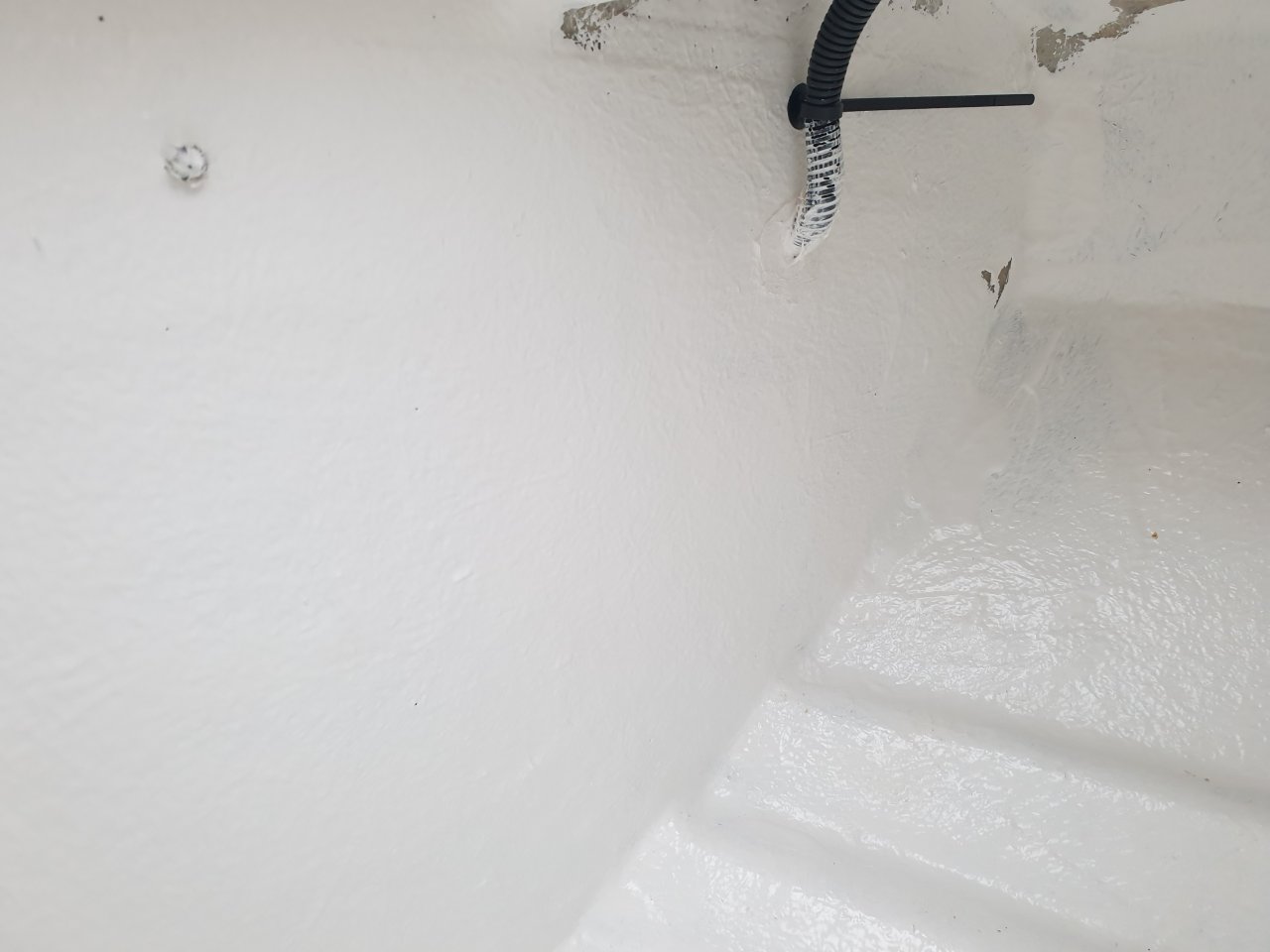

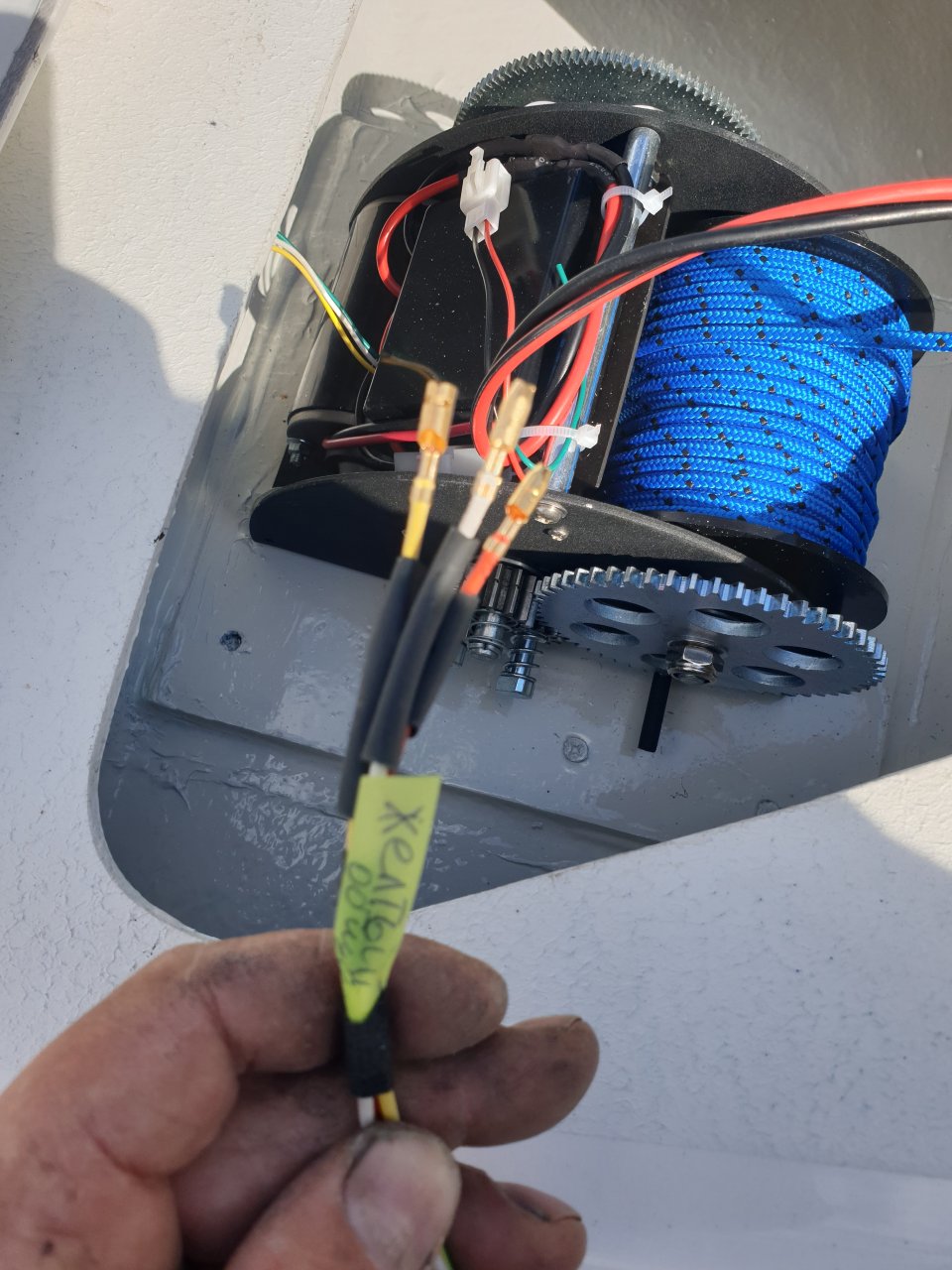

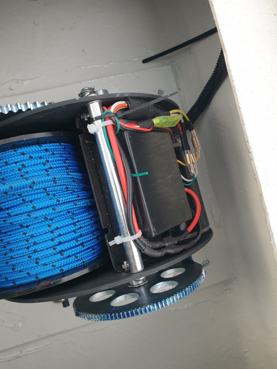

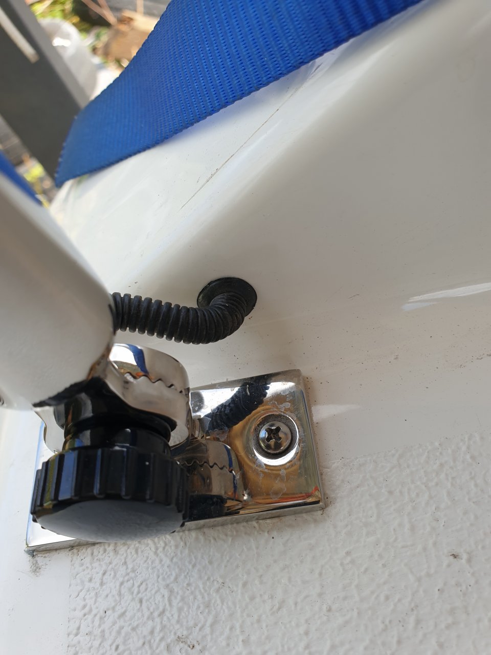

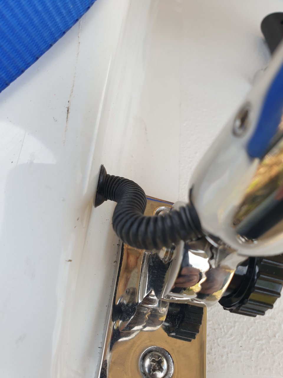

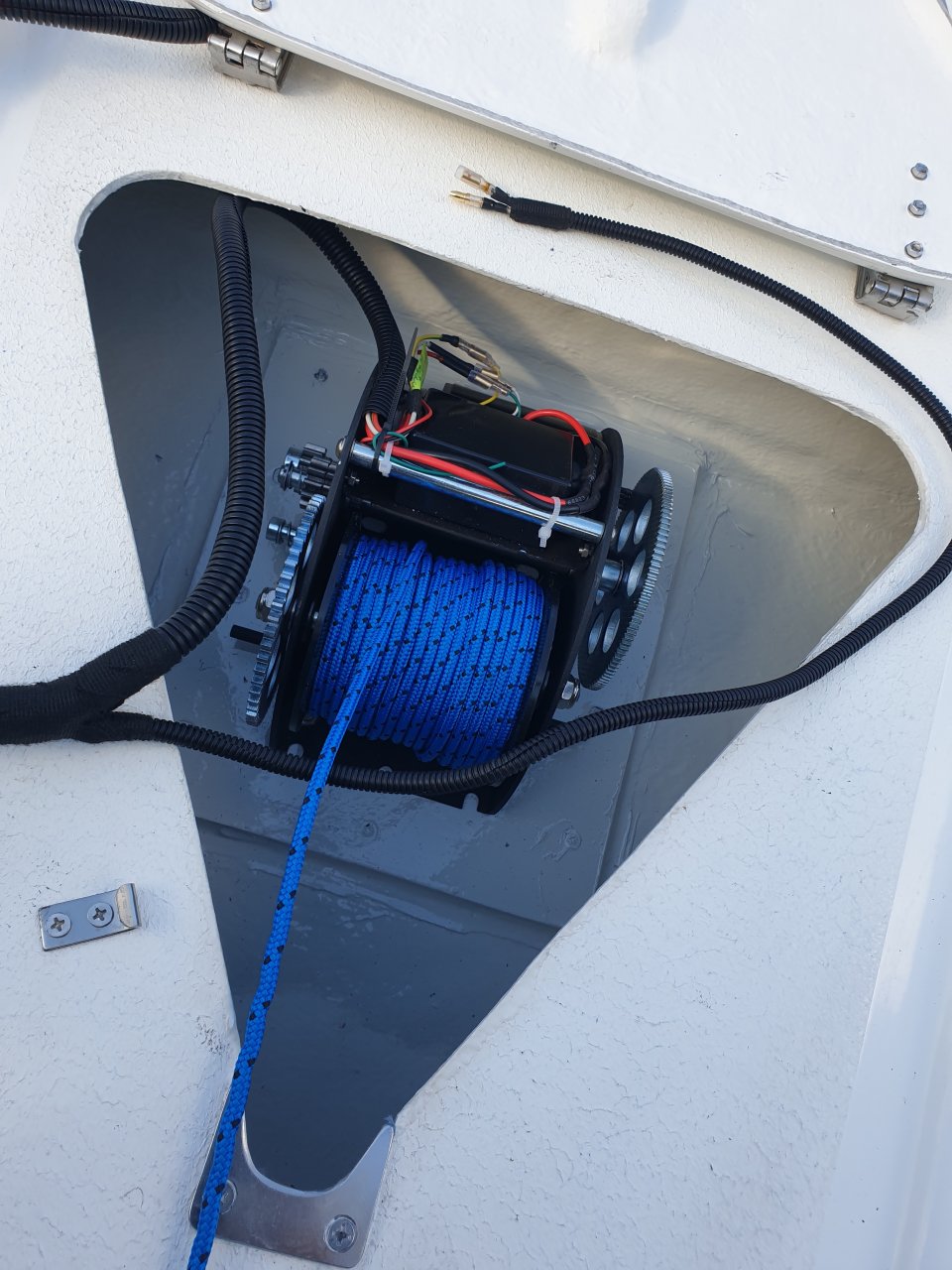

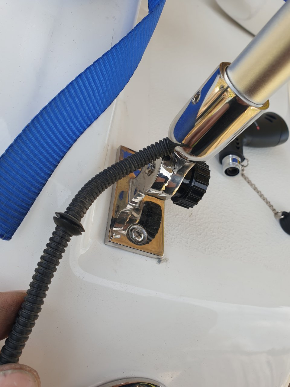

Закончил с передней косой, гофра разрезная, между стеной провода и гофва обмазоны герметом, писоны с стяжками сидят на гермете, подсыхает все и гуд
