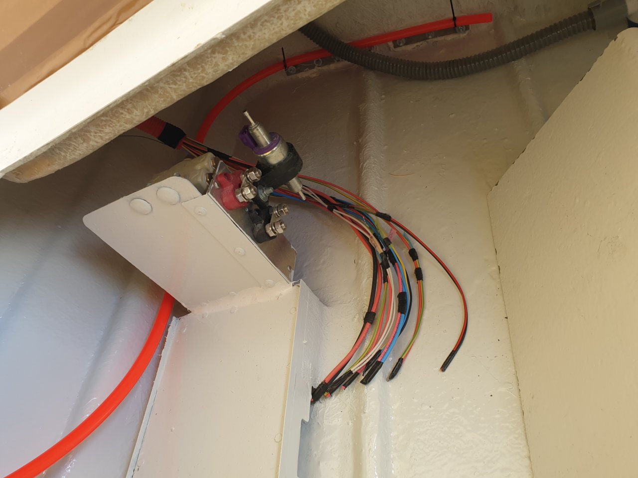

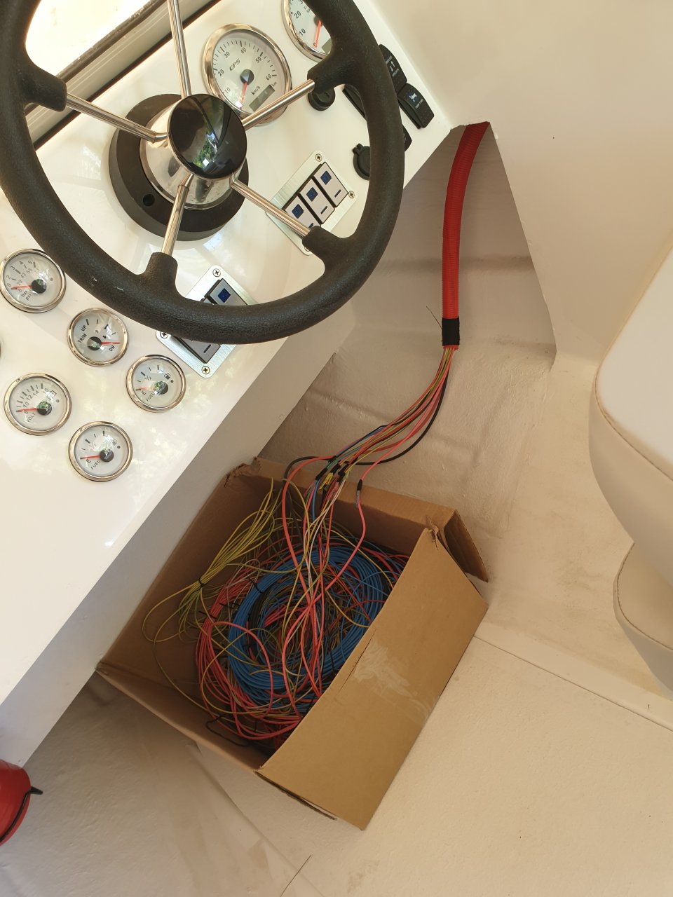

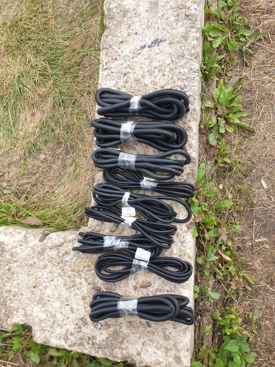

Косу на зад надо затянуть
Задний фонарь 2 ×0.75mm²
Плиты 4×1.5 или 2.5mm²
Бак датчики топлива дизёль и бензин 3×0.75mm² , минус один , он же и будет корпусом бака если это нужно, ну там от статика или чего там есче
Главный + и - ,плюс он идет на реле 100А, которое включит замок, 2×6mm², тащу такие толстые , будет музыка, и как видешь у меня много потребителей
Сигнал температуры 1×0.75mm²
Сигнал давление масла(мaнометр) 1×0.75mm²
Прикуриватели задние 2×2.5mm²
Помпа 1×2.5mm², минус будет взят около аккума, плюс на автоматическое упровление тоже возле аккума, они независеть будут от замка зажигания
Отопитель и мойка имеют свою защиту и упровление, тоже с аккума буду брать питание
Есть поправки? Может чего забыл? Подсказывайте

1 886

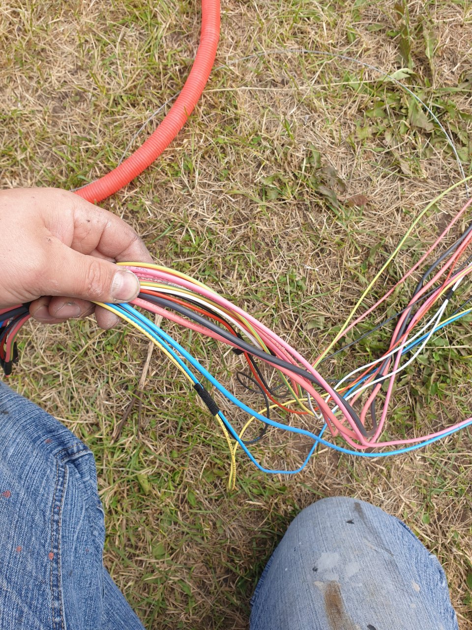

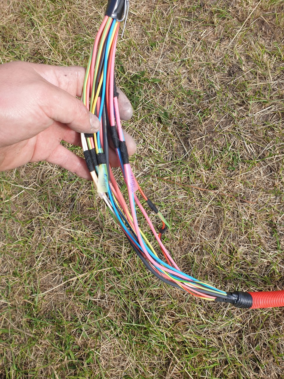

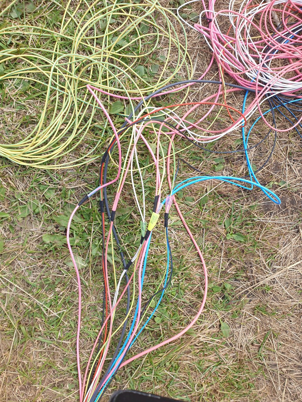

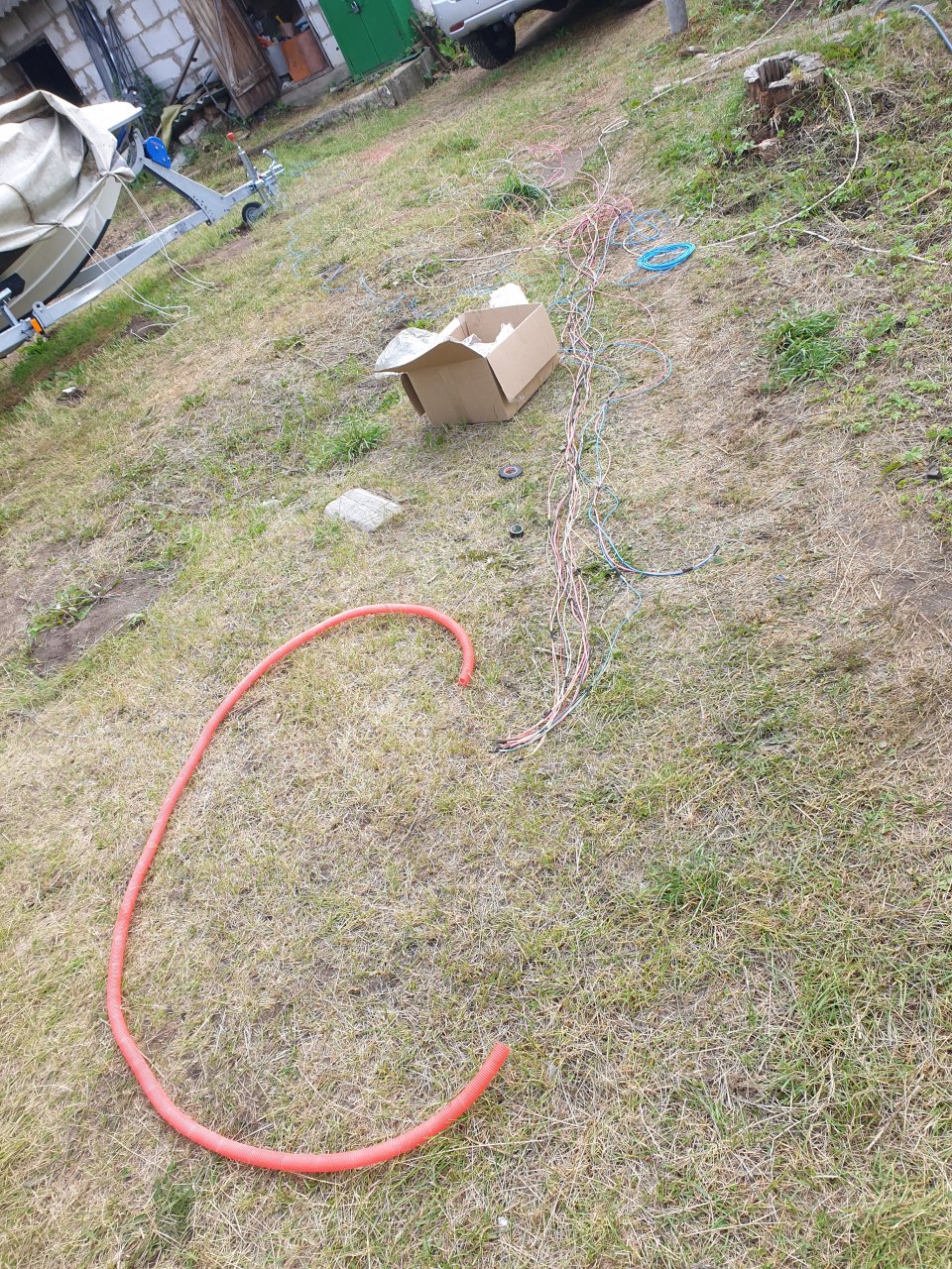

Затянул первую косу, заложена проволка,подписано чего куда, если что ,втяну есче провод
8 541
3 283
Гофра-правильно,но она какая-то не автомобильная.Вся авто-гофра -черного цвета,разрезанная вдоль.Но-хозяин-барин.
1 886
Разрезные уже дальше будут, в косе нужна неразрезная, к мотору тоже будет неразрезная, мало ли воды черпанет, или есче,

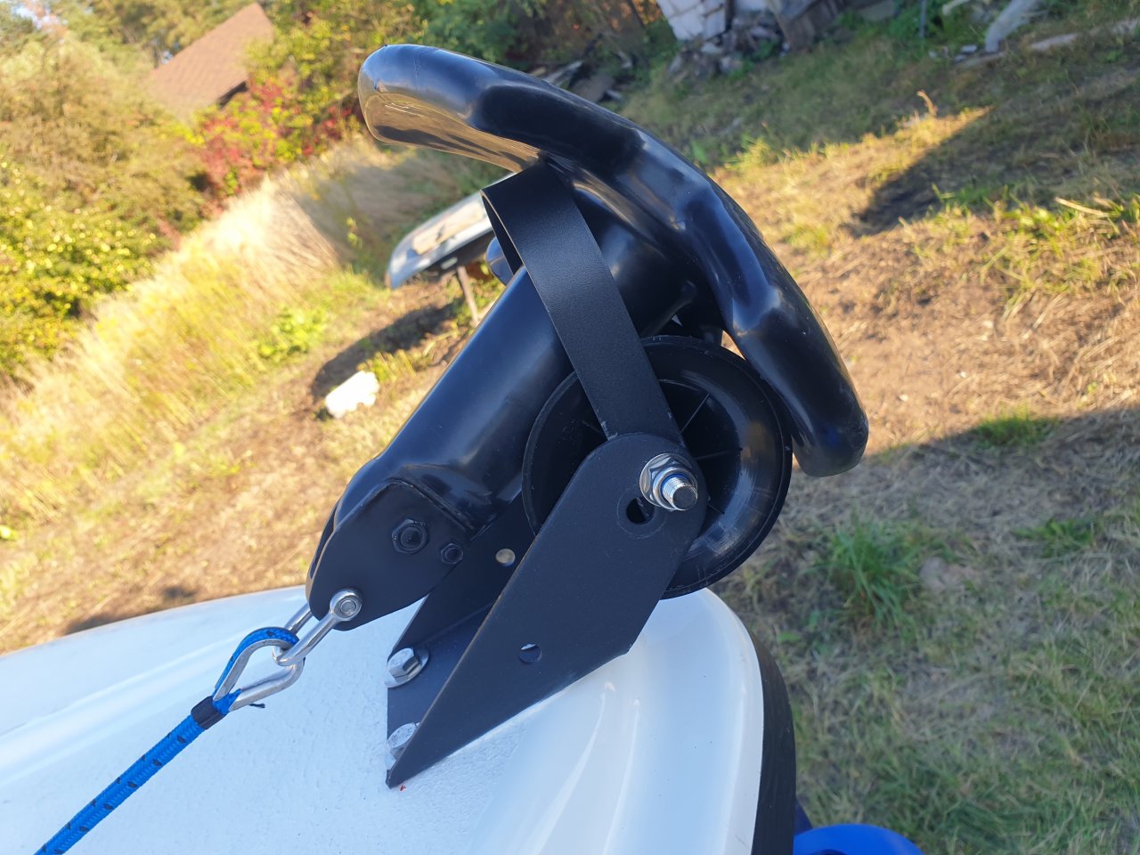

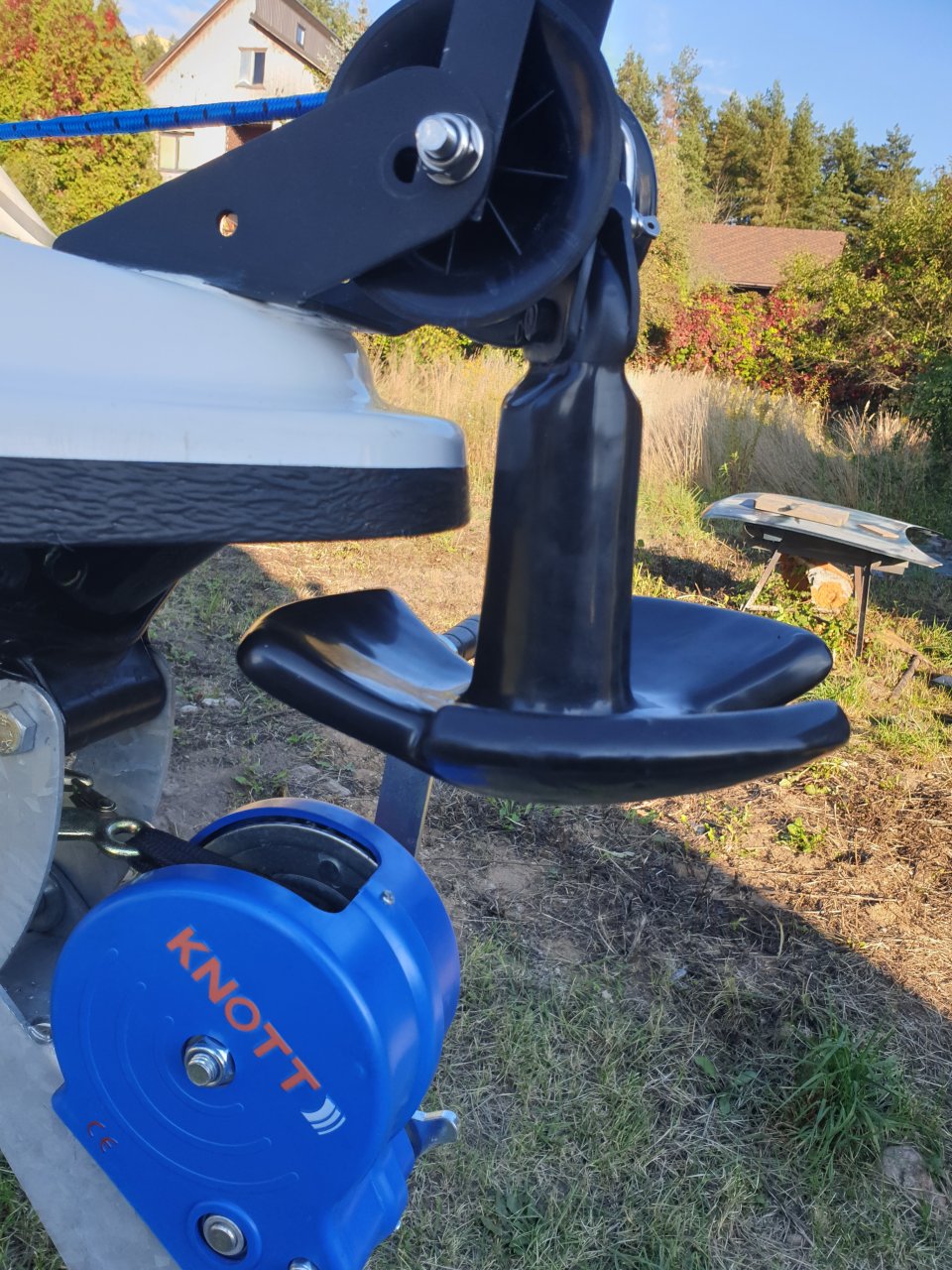

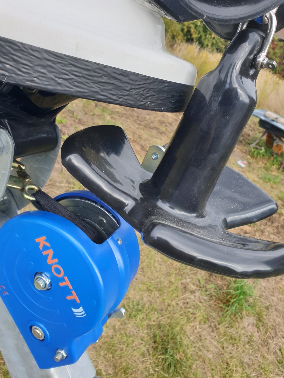

1 886

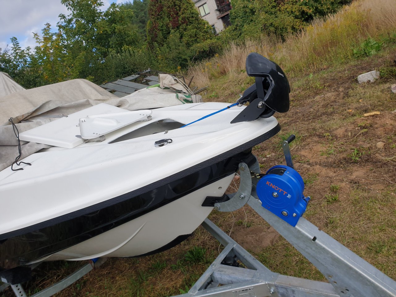

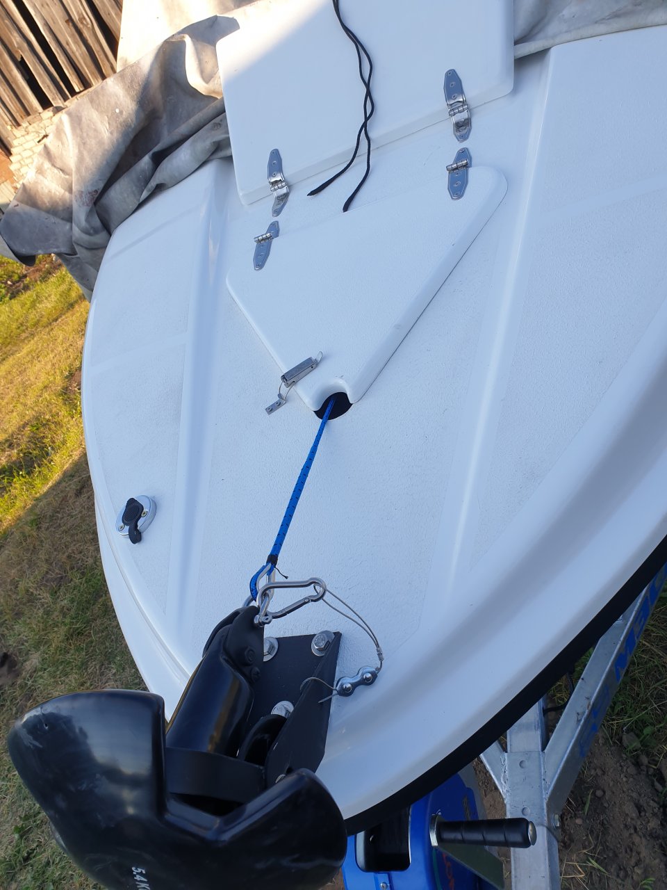

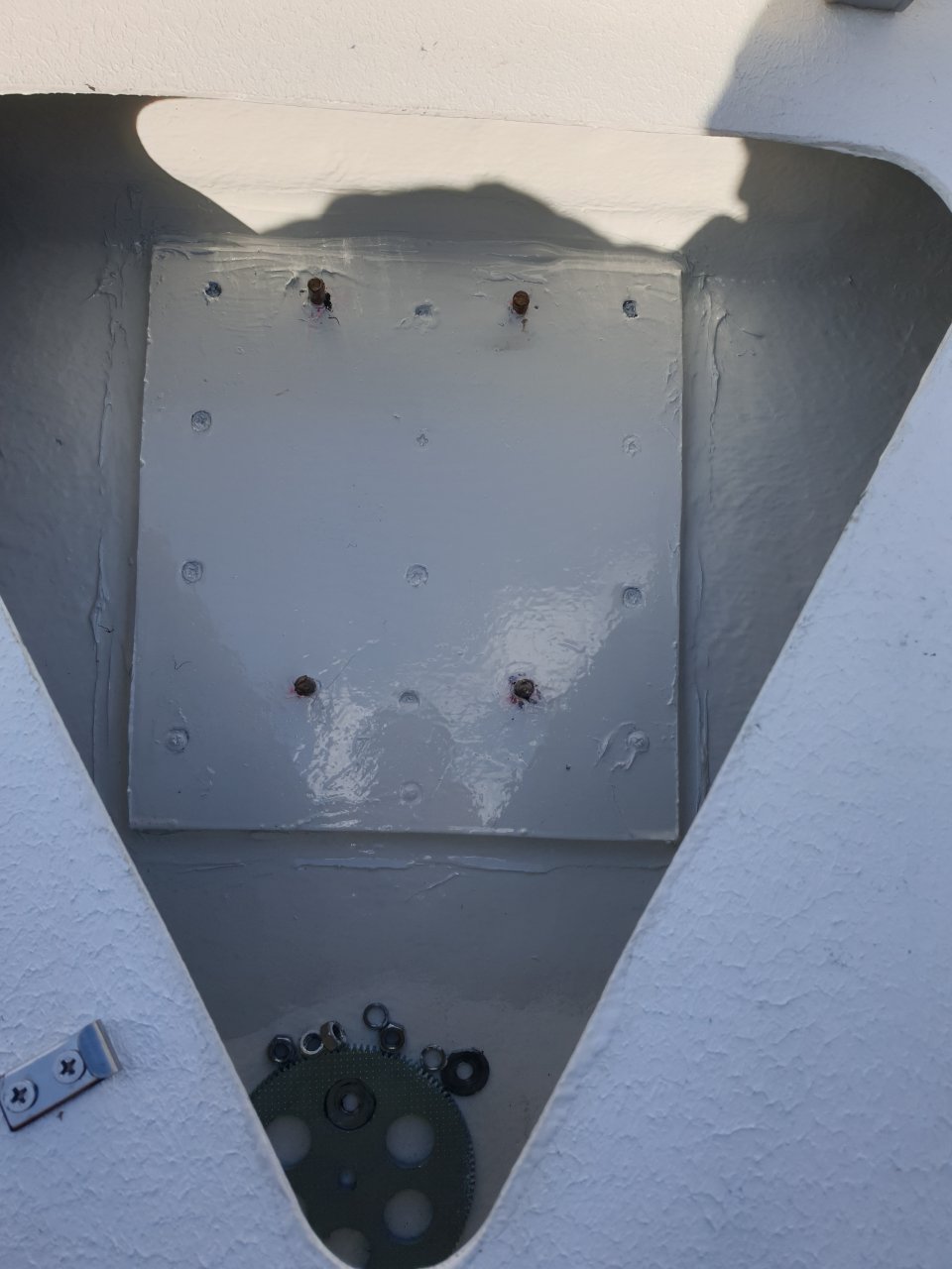

Покрасил Mipa краской, подсохла, поставил лебедень, гайки и болты хоть и из нержовейки, но промазал смазкой,видно ,что даже с смещением заводского болта на роусе, растояние при закидывании якоря на роус маленькое, надо зделать продолжения с нержи ,жестко закреплённого к якорю
3 907
С мотора жгут как я понимаю будет отдельный на машинку?
Если да, то закладывай ещё в запас 3-4 провода.
На тахометр я не увидел отдельного провода.
9 745
6 513
Так фишка в том, чтоб разрезная была - есть куда влаге уходить
1 886
С мотора отдельный, там же и на тоху, в запас проволка заложена, если что протяну
Добро.
Я закладывал 3 запасных. Как раз пригодились когда мотор поменял.
А вот на плиты уже пришлось новые тянуть. :hahaha:

А ты её разрезом вниз закладывай и всё что попало во внутрь будет стекать. :yes:
:hahaha::hahaha::hahaha:, она крученая ,
Но:dedokкончурик гофры между бортом,идет рядом с гофрай от печки, грется будет, там и мини тяга

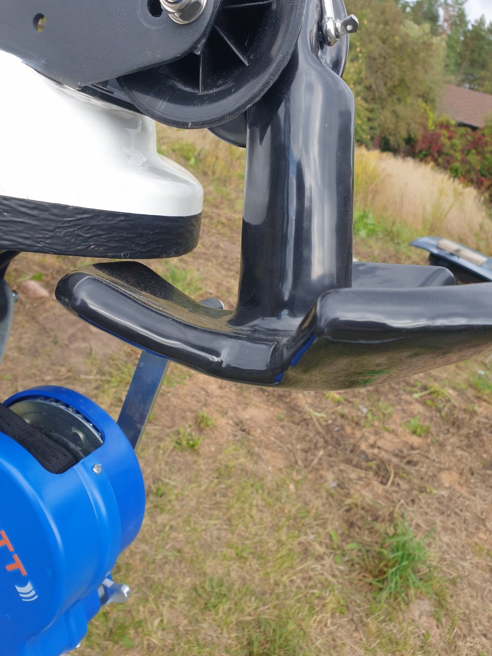

1 886

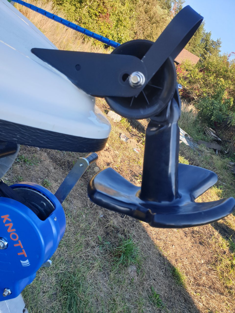

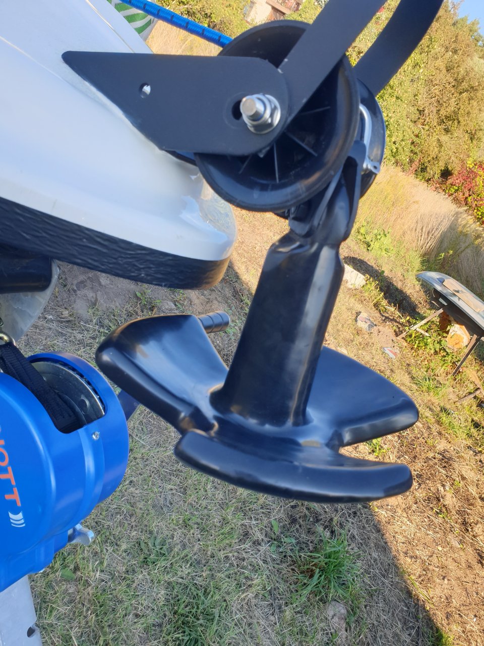

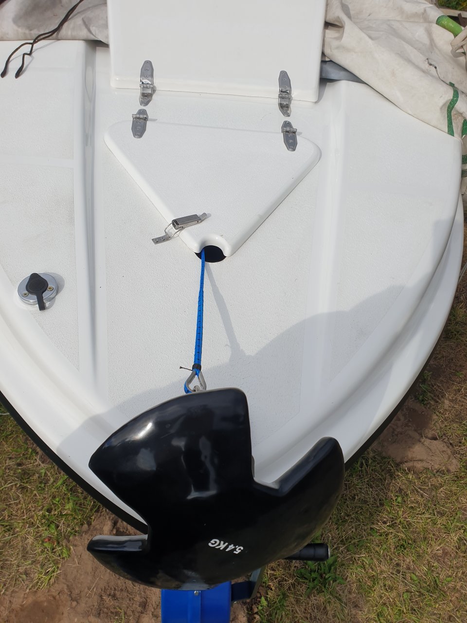

Вот и с якорем решена проблема, немного добавил или продлил якорь ,
3 157

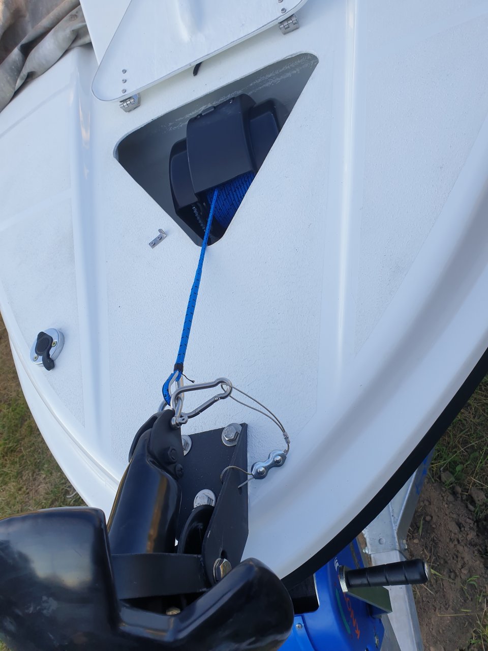

1 311

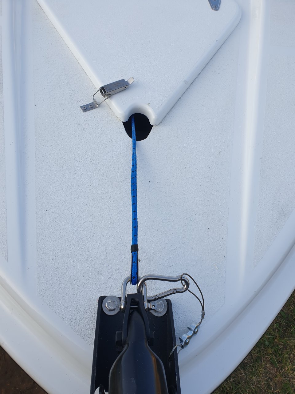

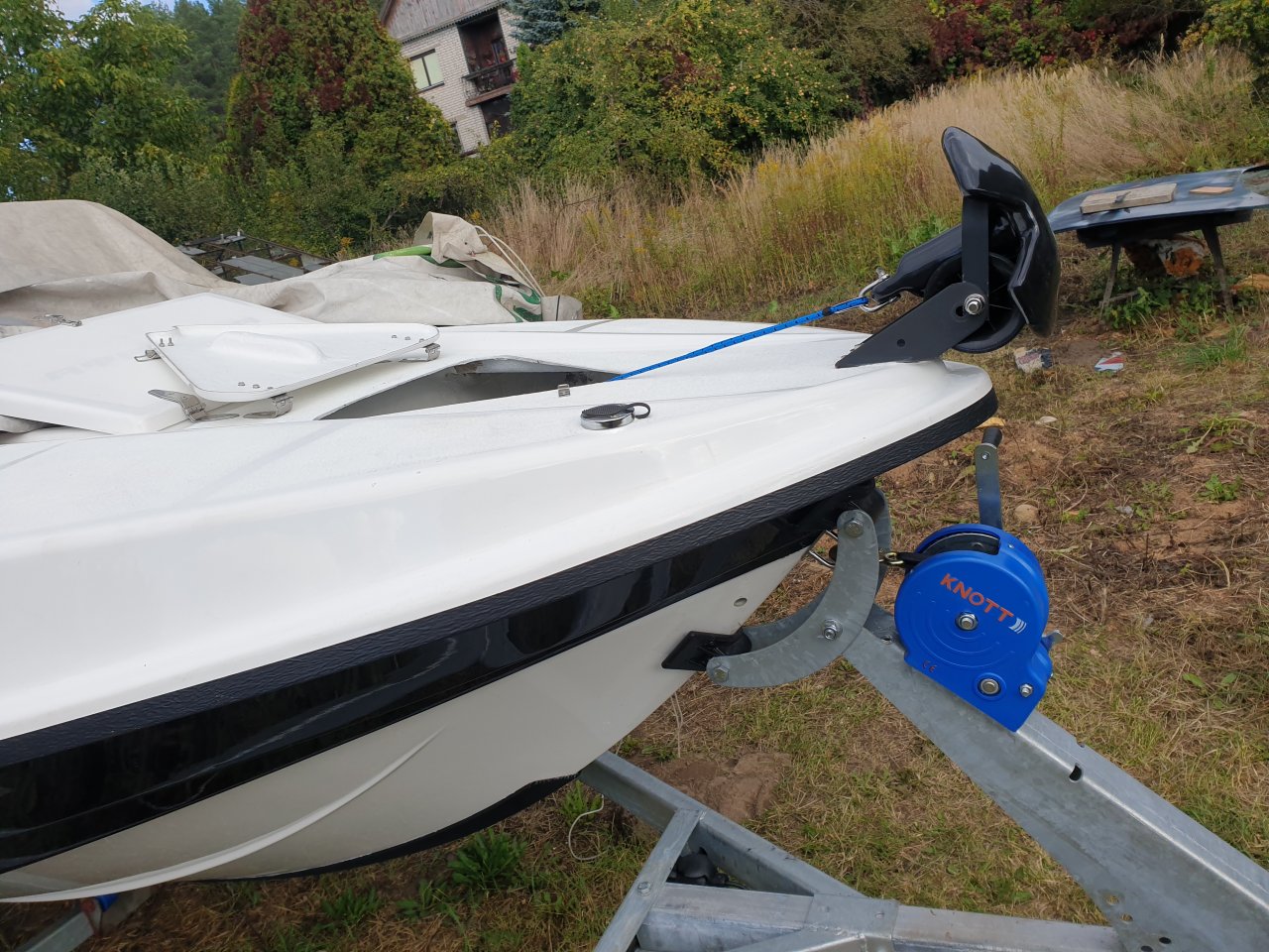

Ох протрёт верёвка себе канавочку, на 5 фотке хорошо видно.
3 157
1 311
Да, и очень быстро , что предлогаете?пилить?
Да нахрена? Сделай накладку повторяющую этот участок палубы, выгни из нержи и свари аккуратненько. Закрепишь винтами или саморезами из нержи, там нагрузки сильной нет, не вырвет.

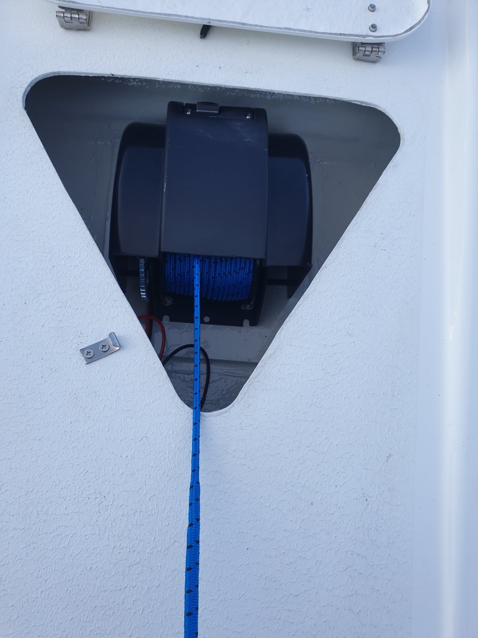

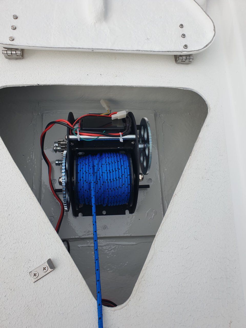

1 886
Чуть больше пропилил, но нехера, отпилил защитный чехол, хоть как то влез , но вода уже небудет заливать
