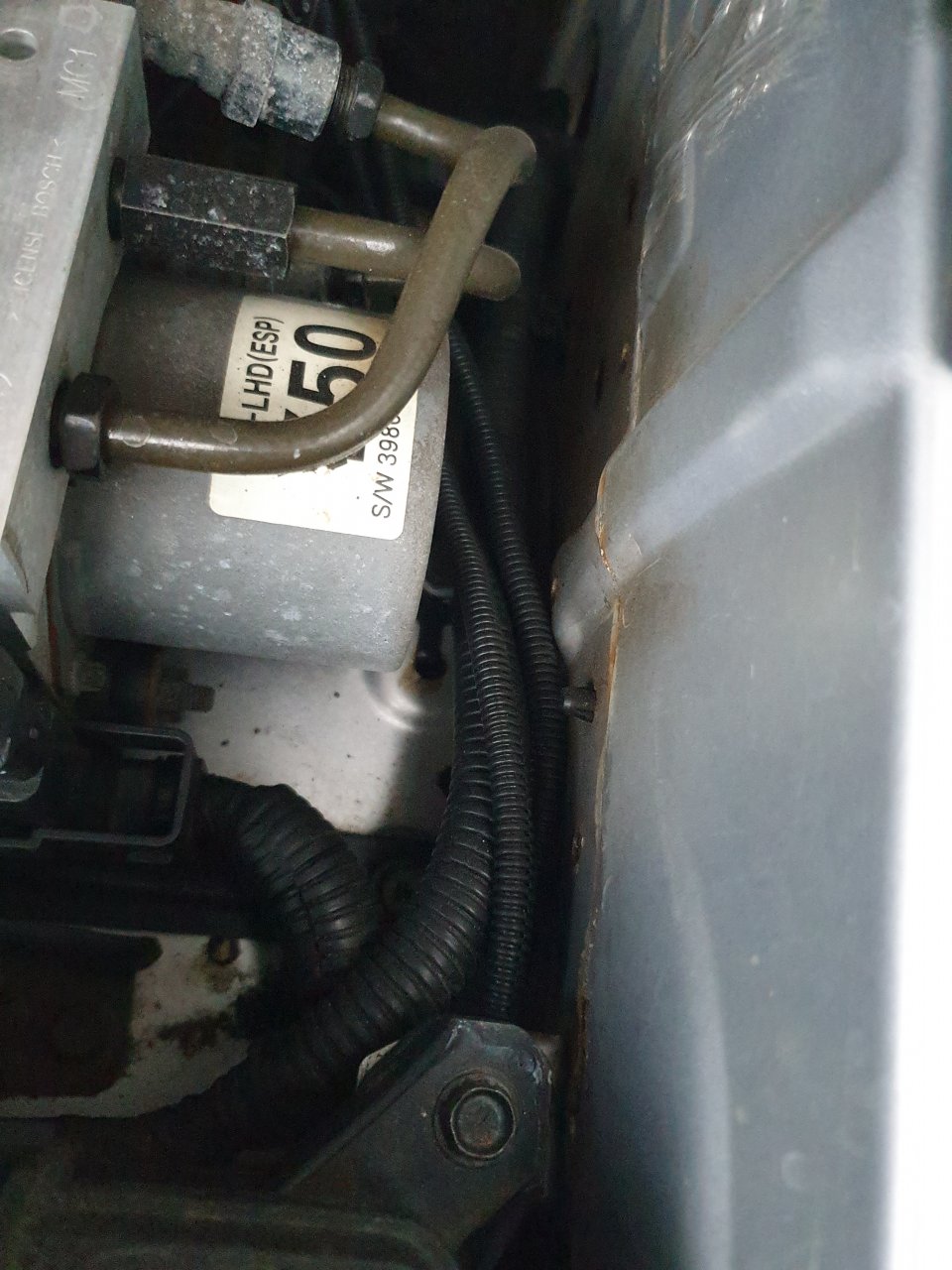

Закончил с передней косой, гофра разрезная, между стеной провода и гофва обмазоны герметом, писоны с стяжками сидят на гермете, подсыхает все и гуд
Андрей, то, что ты всю проводку в гофру прячешь это правильно. Практически вся электрика так и должна укладываться. Молодец!

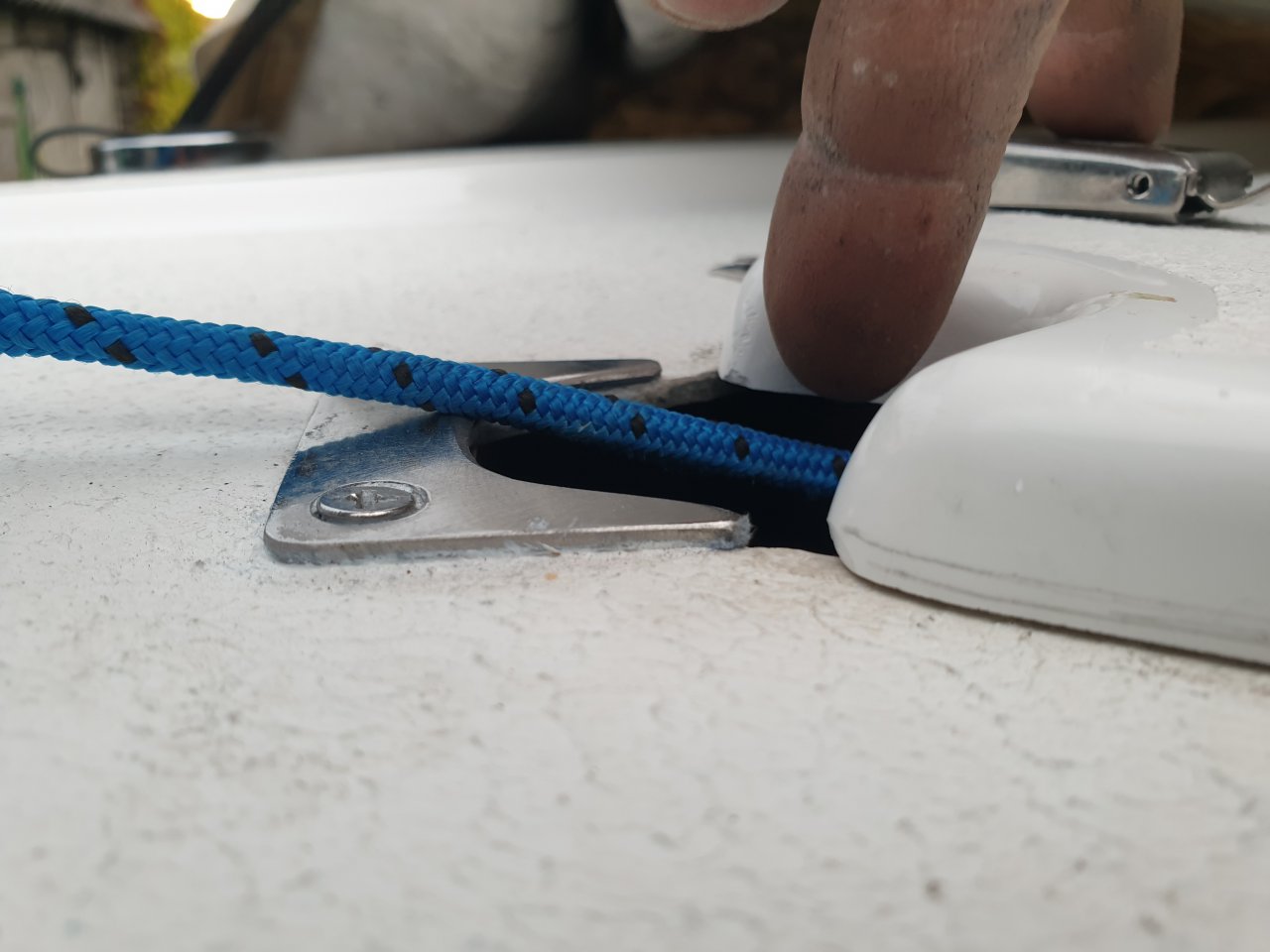

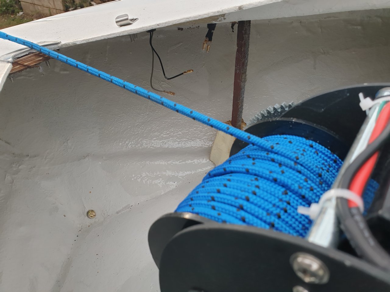

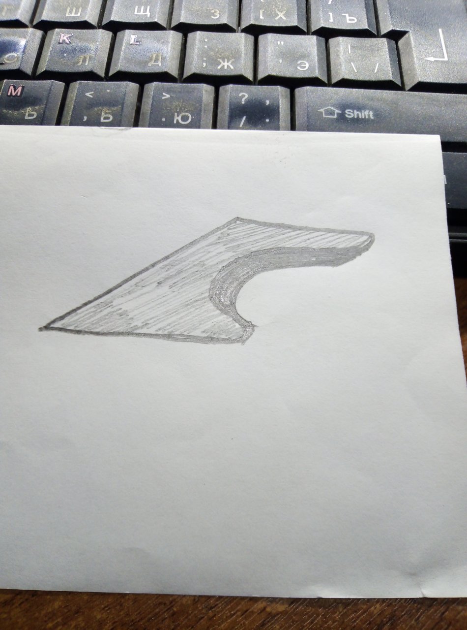

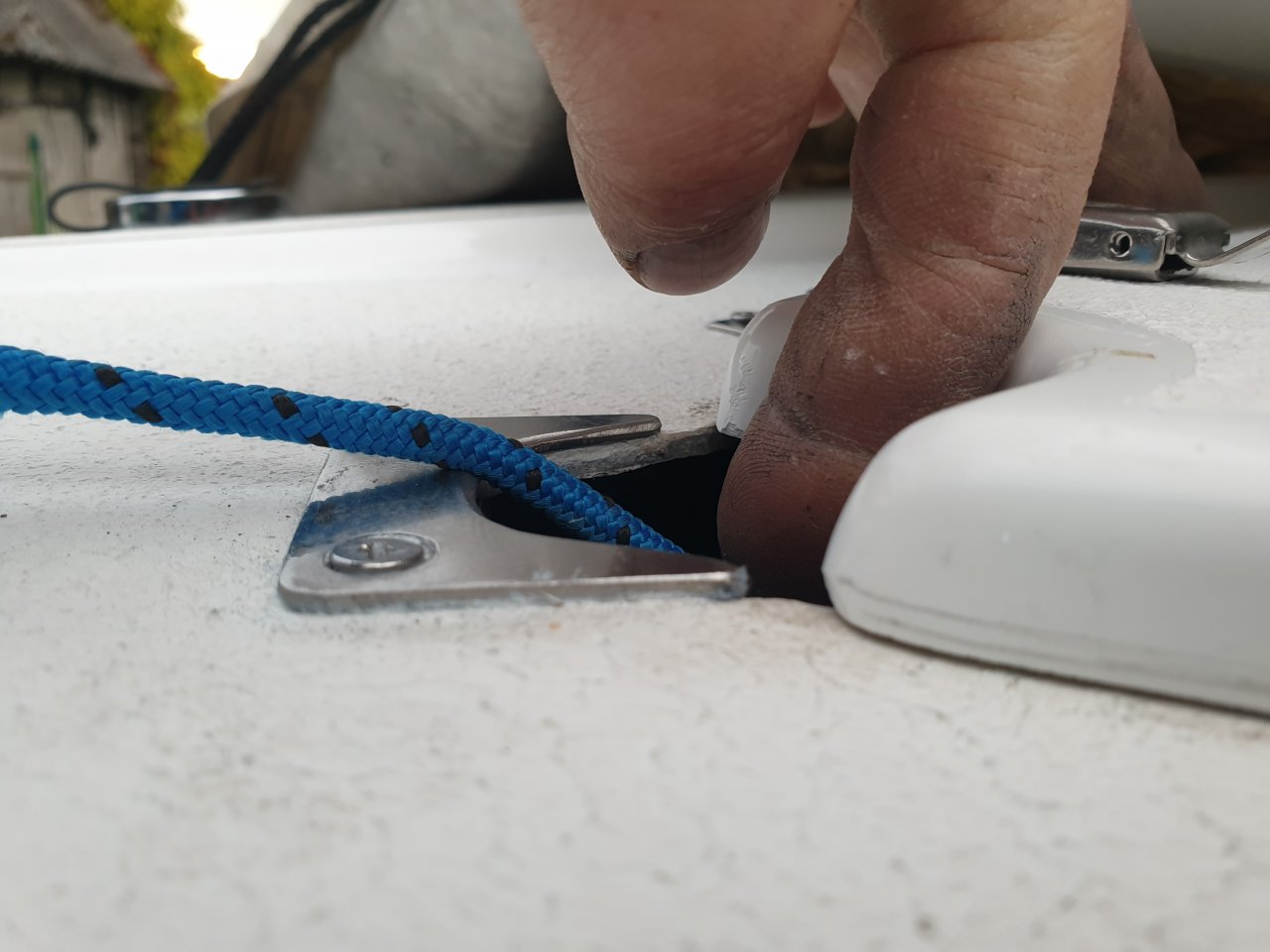

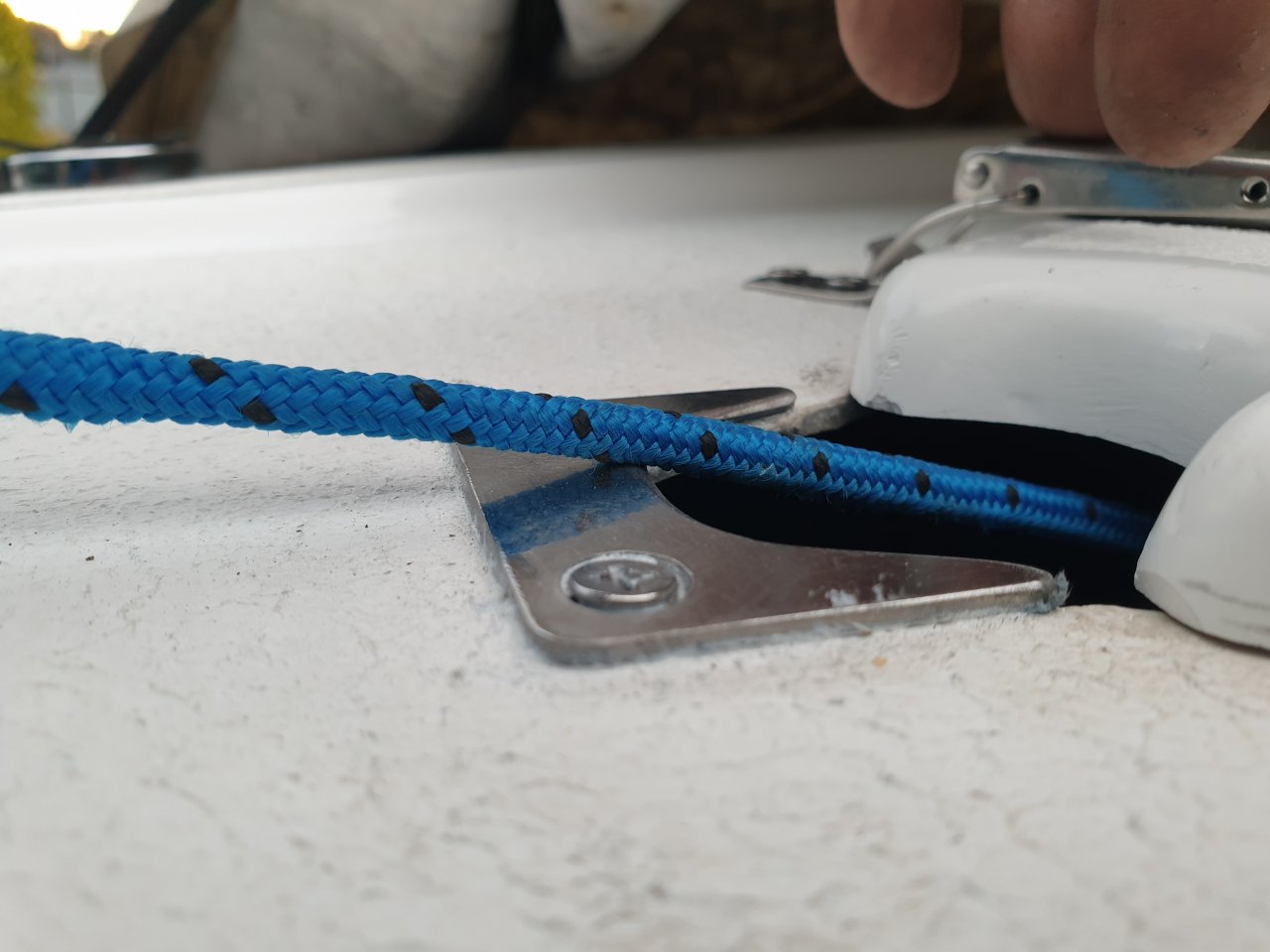

Андрей, вот говорили отстучи накладку вниз, верёвку будет натирать, не послушал. Вот на фотке же видно, что верёвка по ней трёт, даже перегиб заметен, а шпуля уменьшится, ещё сильнее будет изгиб. Я не художник, но как смог изобразил. Тёмный участок-это загиб пластины, обстучал бы в лёгкую, загиб переходил бы плавно вниз и всё. Спешишь однако.
Вот на этой фотке чётко виден перегиб.
А это "шедевр".
А это "шедевр".
Угол острый нехотел делать, когда якорь начинает падать, и долетает до воды ,шпуля раскручивается, якорь тормазит об воду ,а шпуля то продолжает крутится, и линь разматывается, побоялся что цыпанет за острый край, но всегда можно сточить открутить и выкинуть :D

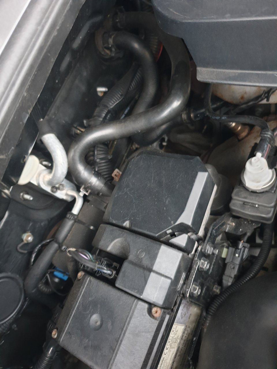

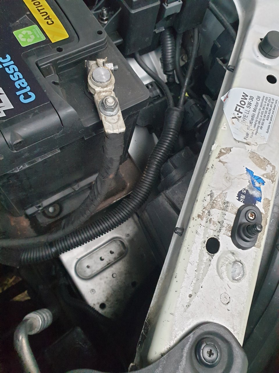

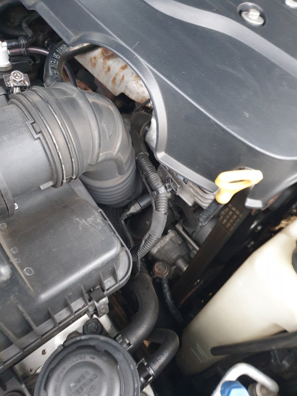

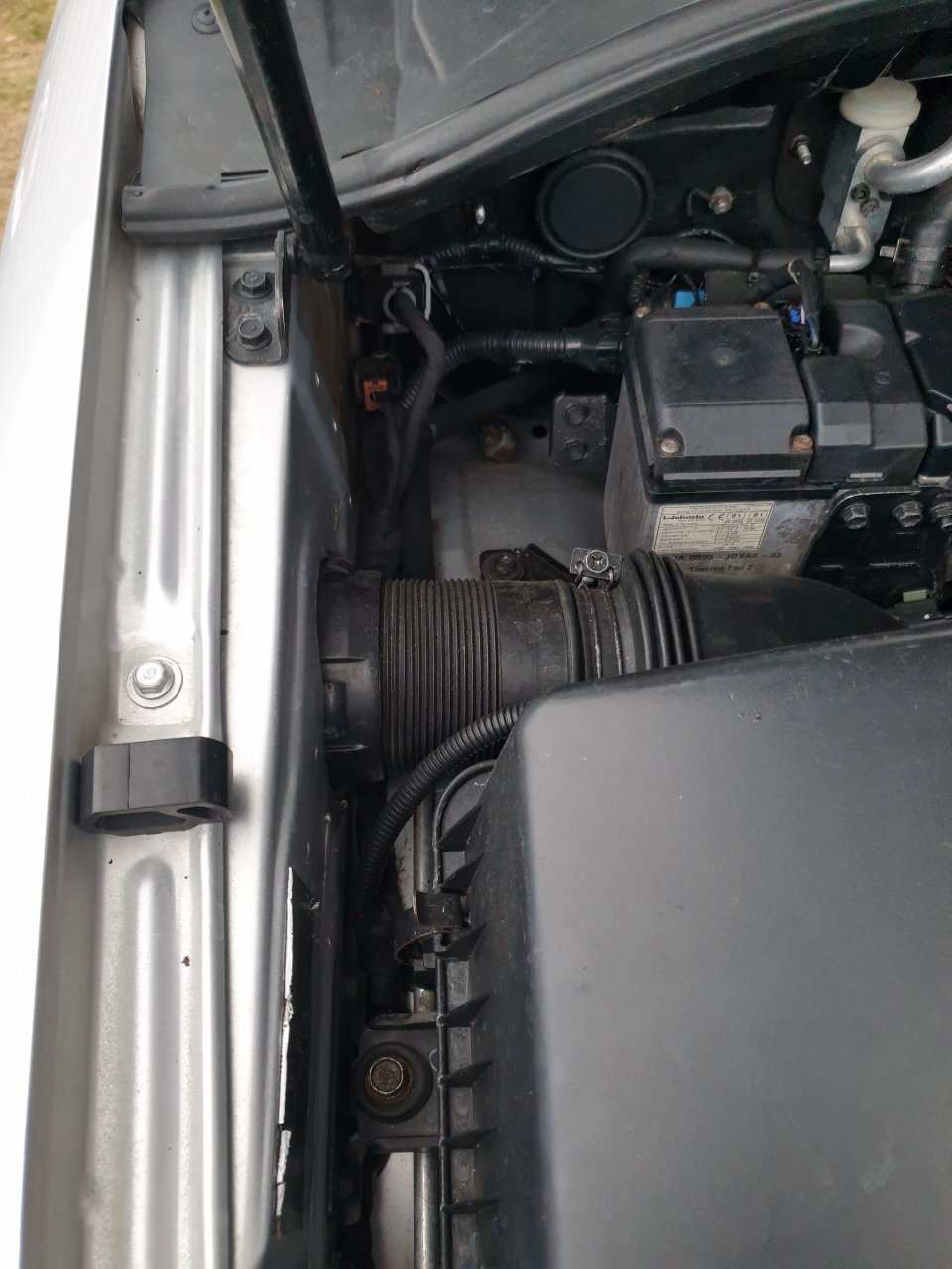

Вы бы хоть капот открыли прежде чем про гофры писать, если в китай машине нет гофр мне что зделать?я дахренище на разборе машин кос порасплетал, и в ситроене после удара и перуруба востанавливал, а это есче тот гемор
А это "шедевр".
Какой загиб на вашем фото? Это на срез похоже, линь у меня трет по верхней закругленной части , а не по низу
А это "шедевр".
Что не так, ? Пальцем надовил эмитировал пустую шпулю, куда чего тачить? Протачу ,понять нехера немогу, не делать же лейку внутрь
У тебя крышка этого якорного люка с загибом, надо просто более плавный сделать и гуд.
Началось. Выложив эти фото ты, по сути, вырвал слова из общего контекста.
Ты салон хоть раз дербанил, под торпедо заглядывал, потолок снимал, двери разбирал? То, что ты показываешь здесь, это часть проводки. Ты какое сечение на лодке использовал? Посмотри, что под гофрами стоит - очень тонкие провода, я в этом уверен. Под капотом всегда сухо, там всегда все продувается, там жар от двигателя. Гофра там несёт свой функционал, она работает в своих условиях и у тебя их нет, а есть антиусловия. Они же противопоказания.
Есть ещё железные гофры, например. Можно их применить. Они пожаробезопасные.
А теперь немного фактов: я уже писал про лодку, которой пришлось летом заняться. Среди всего прочего розетка прицепа. Прицеп из недорогих, проводка в гофре вся (на МЗСА нет ни одной гофры, использованы кабели с внешней изоляцией. По этой гофре вода постоянно попадала в розетку - там все тупо сгнило. Когда снял корпус розетки из неразрезной гофры текло какое-то время. Вроде старались сделать по их разумению хорошо, а создали водопровод и нихрена там не сохнет. Уплотнительное колечко, которое прекрасно работает на кабелях с внешней оболочкой здесь по иронии судьбы сыграла роль клапана. По хорошему жгут менять нужно. Нужно провода укорачивать, ибо начали гнить под оплёткой сантиметров на 15, но резать весь жгут под дышлом, это по-моему как-то неправильно. Хозяин сам этим решил заниматься. Мы только работоспособность цепей восстановили и сделали, чтоб вода оттуда вытекала.
Боря у тебя на мзса нет гофры ,не ниси чушь,у меня в мзса первом была гофра, в этом нет ,но и ось тут ал-ко маде ин россия, а не германия , и под тарпедой у меня гофра входит в солон, и под подкрылиниками где гряз и вода идет гофра, сам бы хоть раз кроме жигулей что нибуть разобрал ,
