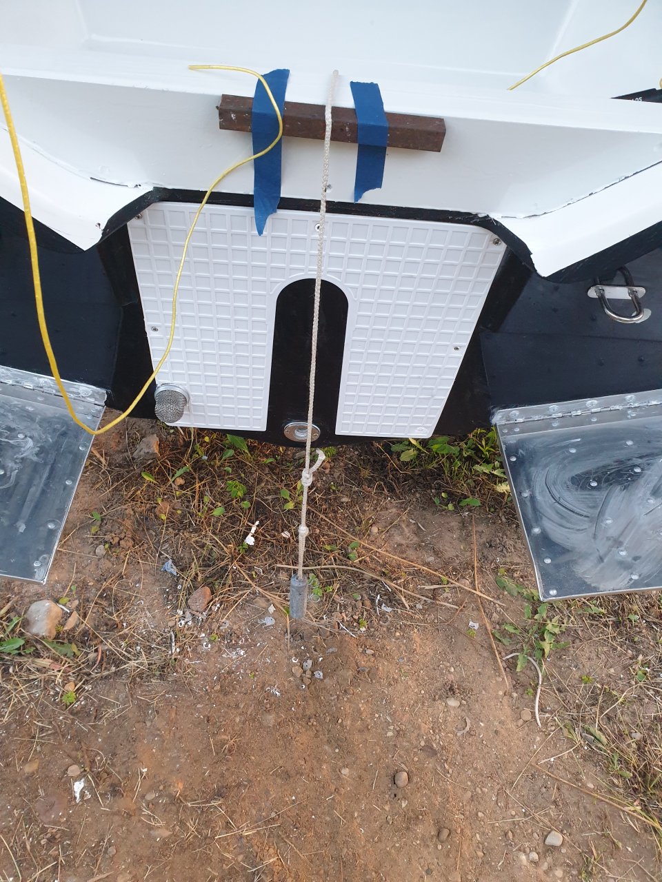

С отвесом разница будет небольшая он прямой почти, с клином я есче бы подумал
А если лодку поставить на 45 градусов к горизонту земли и померить отвесом? :lol:
Не стоит даже и обсуждать этот бред. :hahaha:
С транцем у тебя всё в порядке. Это абсолютно точно. :yes:

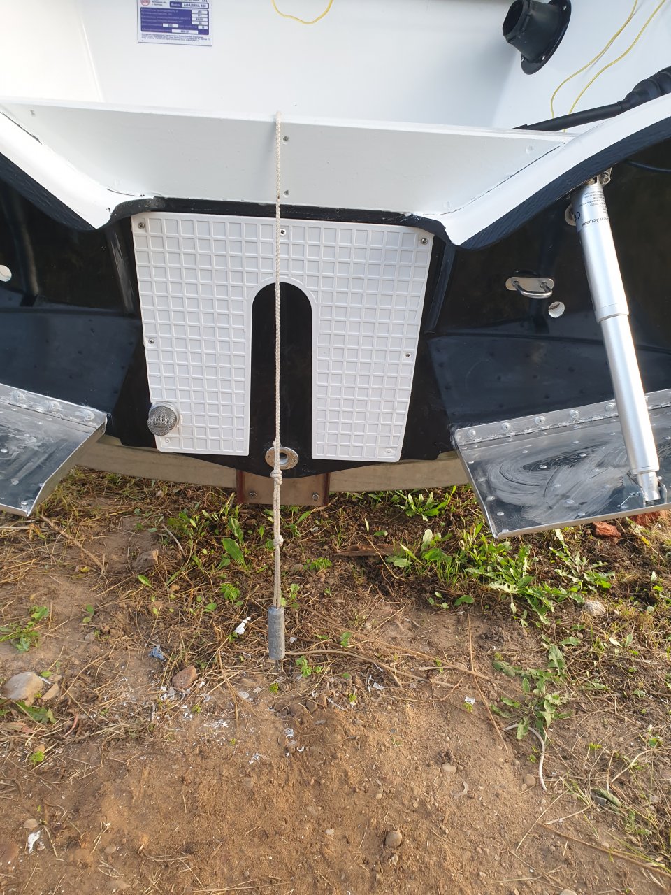

Он будет больше, чем 508мм.
И чем угол наклона транца будет больше, тем больше будет и твой замер, но транец от этого не перестанет быть 508мм или 20"или "L"., даже с клином.
Вот поэтому важно мерить транец правильно, а не от болды, ибо угол наклона транца бывает 0°, 6°, 12°, 14°....и вообще любым и вообще не известным тебе, потом не пищи, что лодка носом роет, мотор мычит, бензин жрёт вёдрами но не едет нихрена.

Лифт не дорого стоит, если что , тебе напишу, ,Адмирала чпокает пусть танкист,
Транец 500мм если в отвес и ровный киль то 490мм , от веревки до транца по низу 10см , если сверху клин 20мм добавить то 11.5см
Угол наклона транца выщитаешь? Или Танкиста попрасить
А ты не считай, ты на бумажке нарисуй и замерь угол. Ну мне просто интересно, а тебе вроде как надо.....не?
Сам то видишь уже какая скачка???? 500....490....поди и 480 будет с клином, а должно быть 508. Уже 3см!, а в какую сторону эти 3см двигать? = а вот хрен ты без воды угадаешь.
