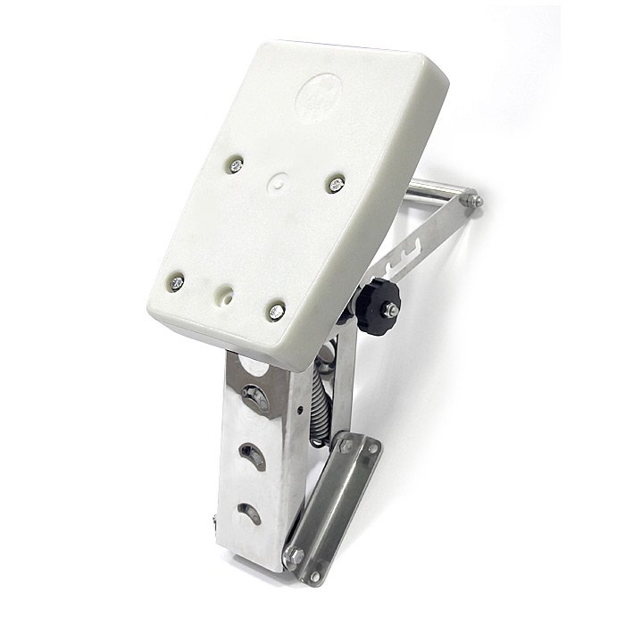

Откидной транец+ мотор, килограмм на 35 потянет. (мотор 22 кг)
Для троллинга хватит.

А 2.5 л.с. нет смысла? У 5 л.с. 2.08 редуктор.
Откидной? Я думал на левой стороне кормы, выше плит, изнутри укрепить стенку, ввести М10 нержавейку, шпильки, купить профиль (не знаю какой) нужно легче чтоб, но и нужно учитывать крепкость матерьяла, или нержавейку, она тоньше может быть, или алюминий, толще нужно, но что легче.
Сварить конструкцию и просто при необходимости ставить, мне он там нах не нужен.

Транец откидной. Вес 5 кг. Вес на транец, до 50 кг. Нержавейка.
