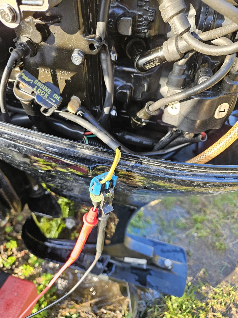

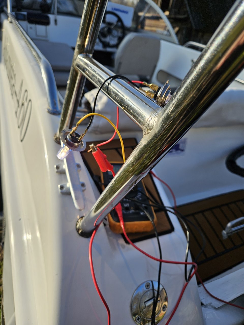

Если лампу 220вольт 100ват подключу к генератору переменки, сниму напряжения и ток, можно выщитать что будет на постоянке с 14 вольтами?

Незнаю как считать,если это возможно
Получил на лампе 220вольт 100ват, 5сотак ампера и 115вольт

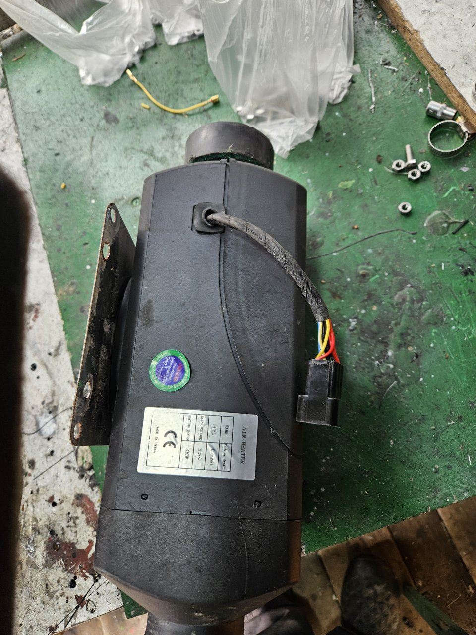

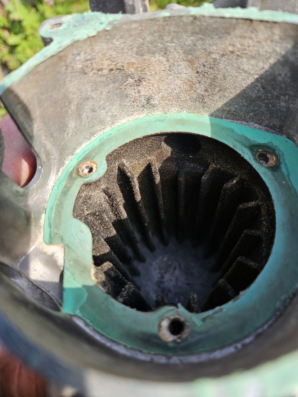

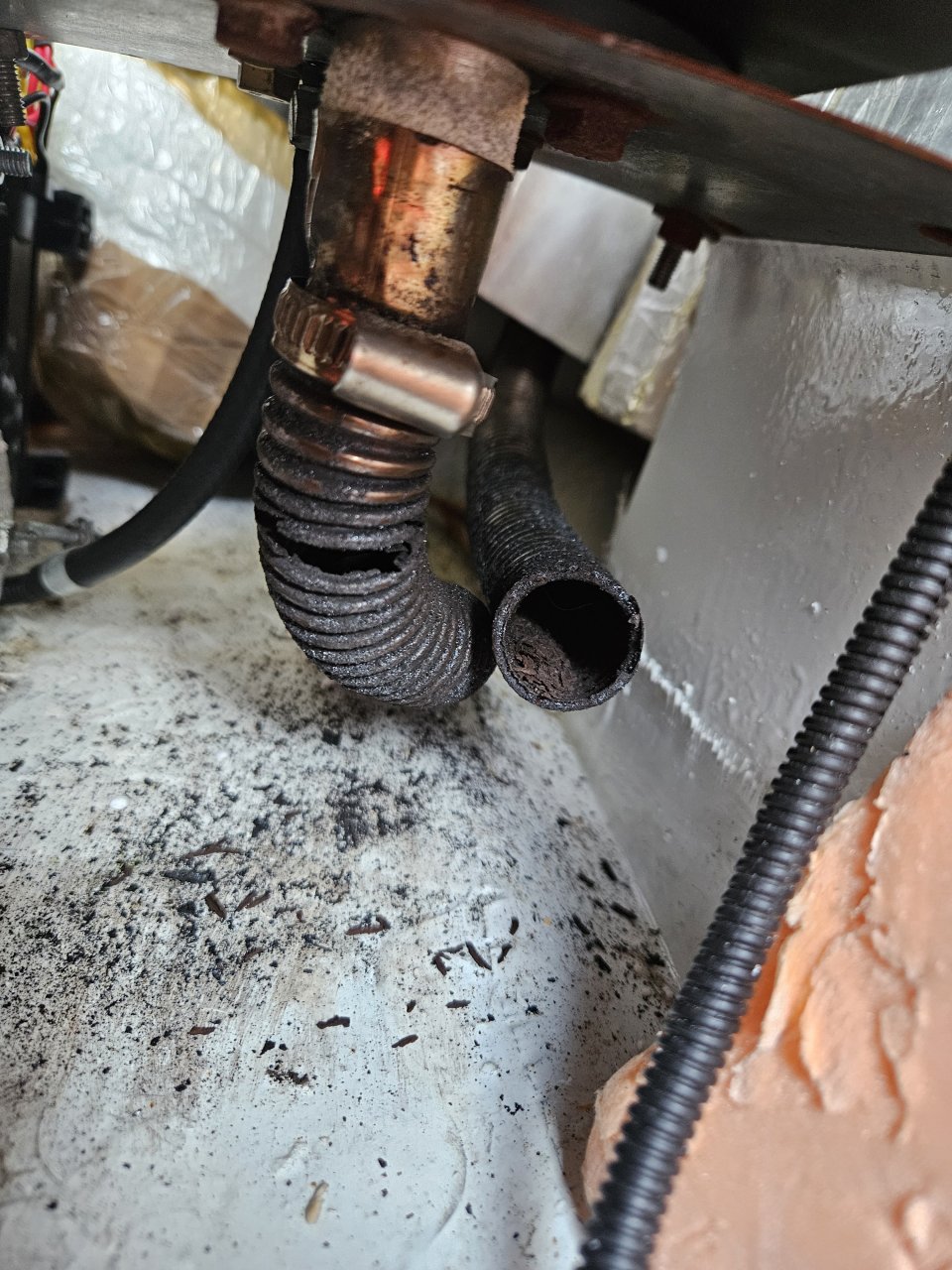

Писал ,когда первый раз был на море,попала волной через выхлоп морская соленая вода, волной, я выкачивал насосам, потом запустил,
Результат виден,вовремя начпл разберать

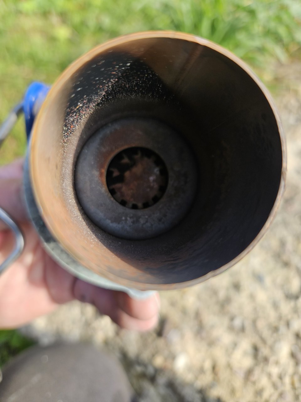

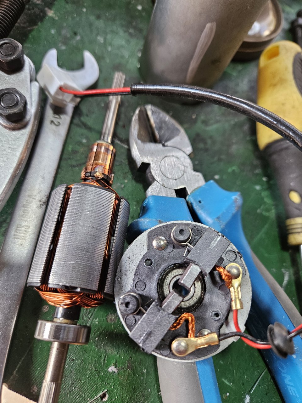

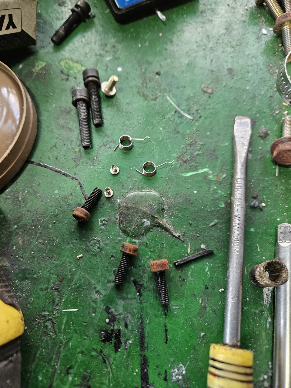

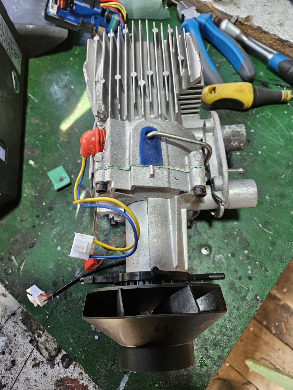

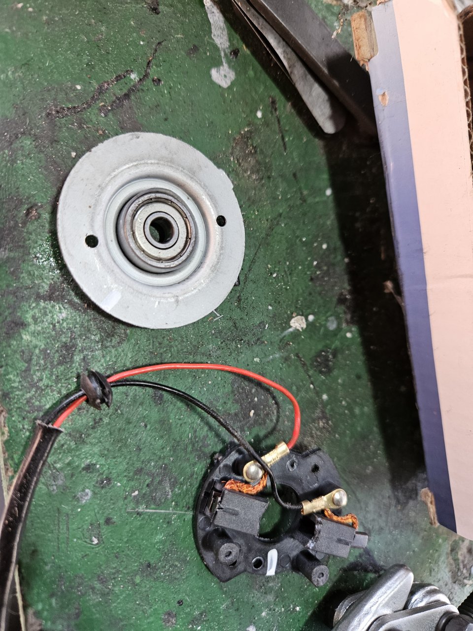

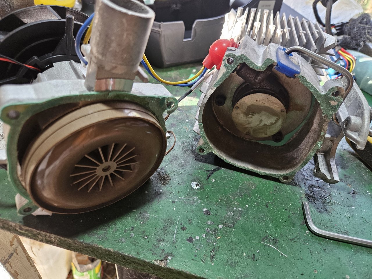

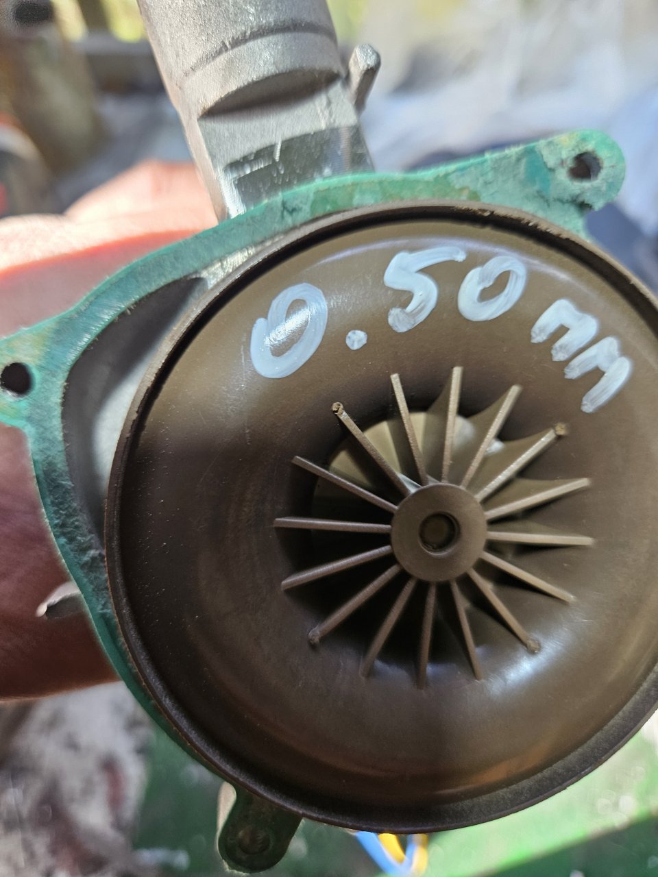

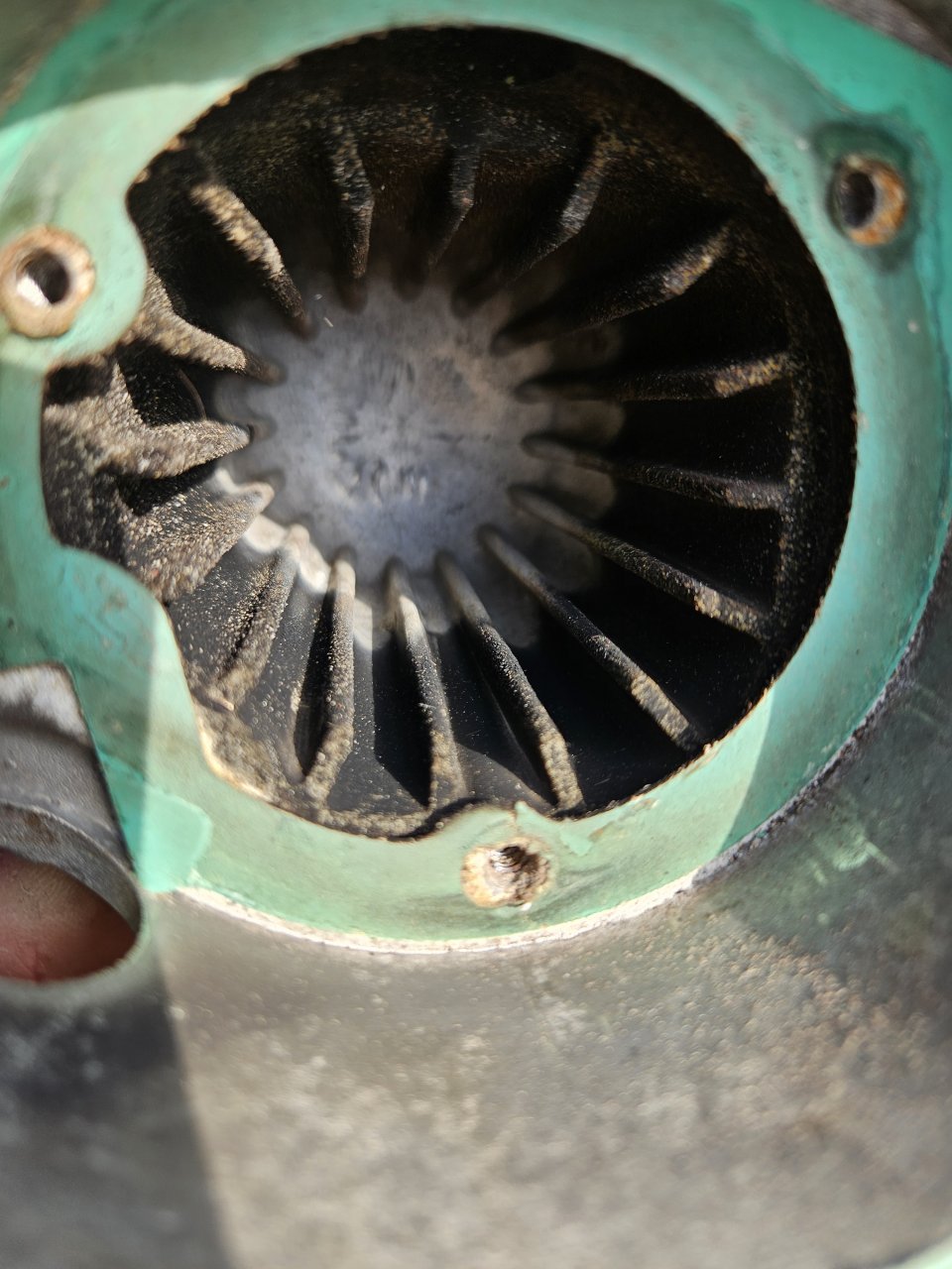

Причина разбора была,шум в подшипниках,

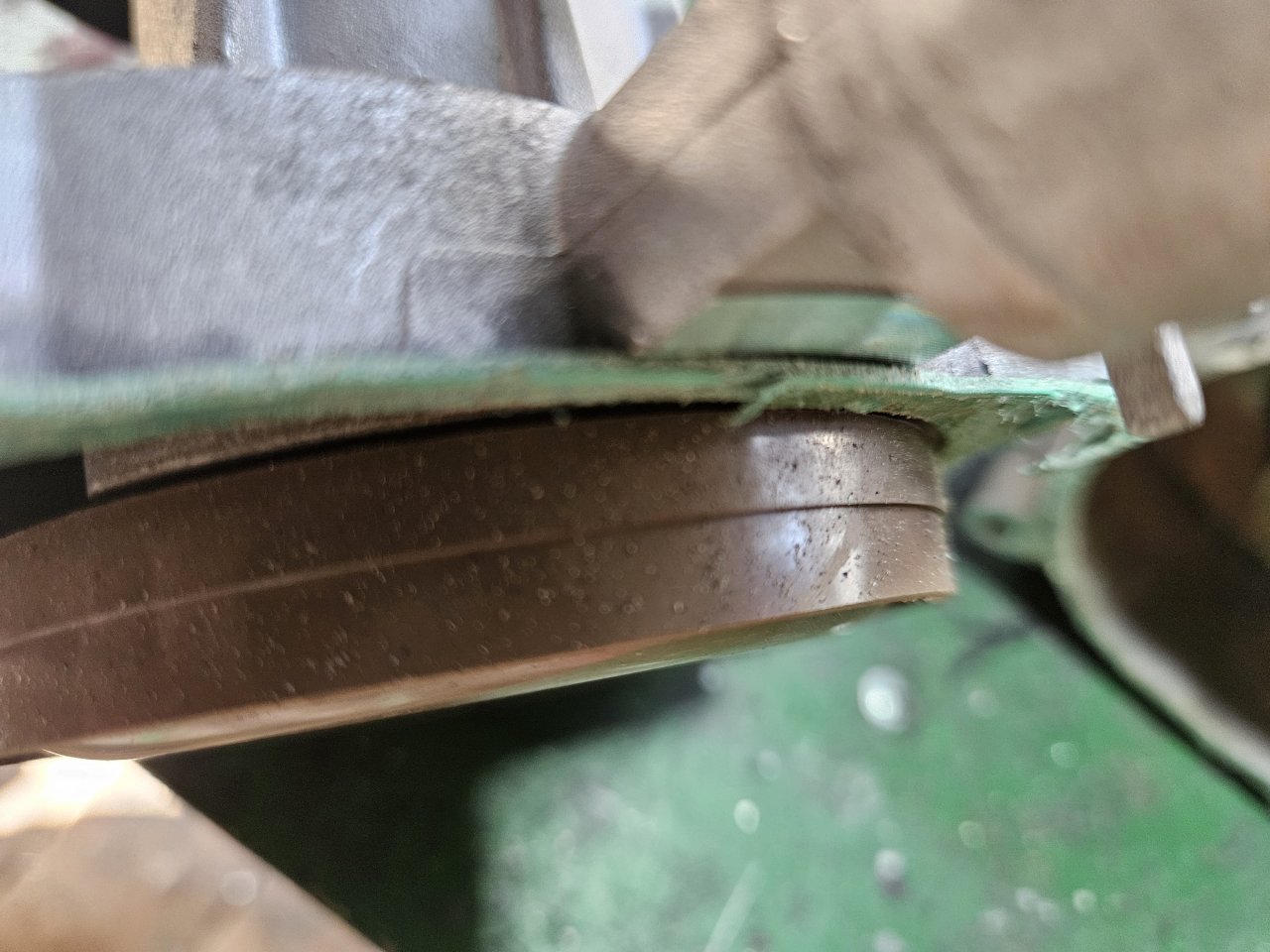

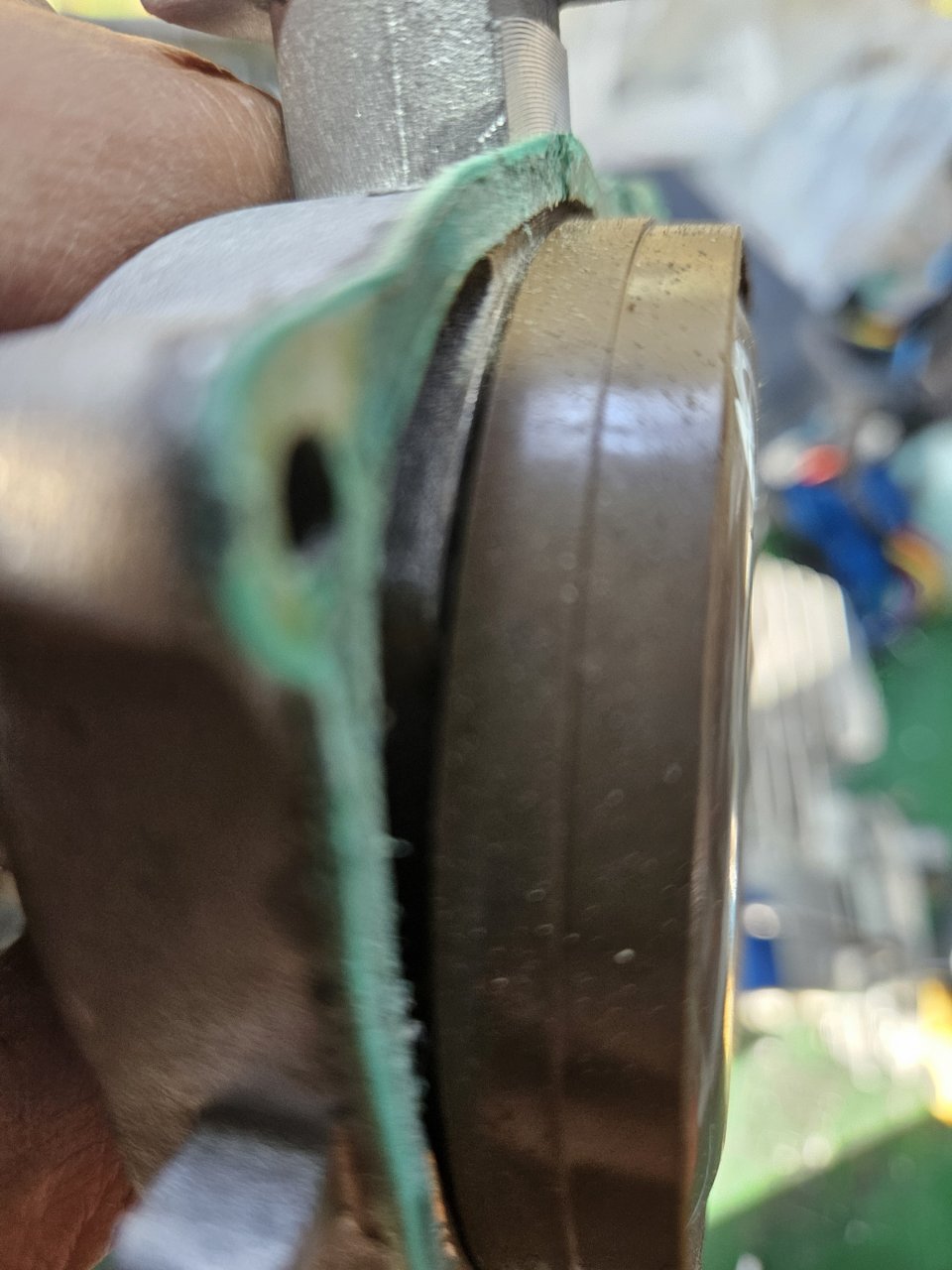

Все элементарно, главное помните про зазор, я его написал,и где он должен бытьна фото виден,он отвечает за горение в камере,нагнетает воздух

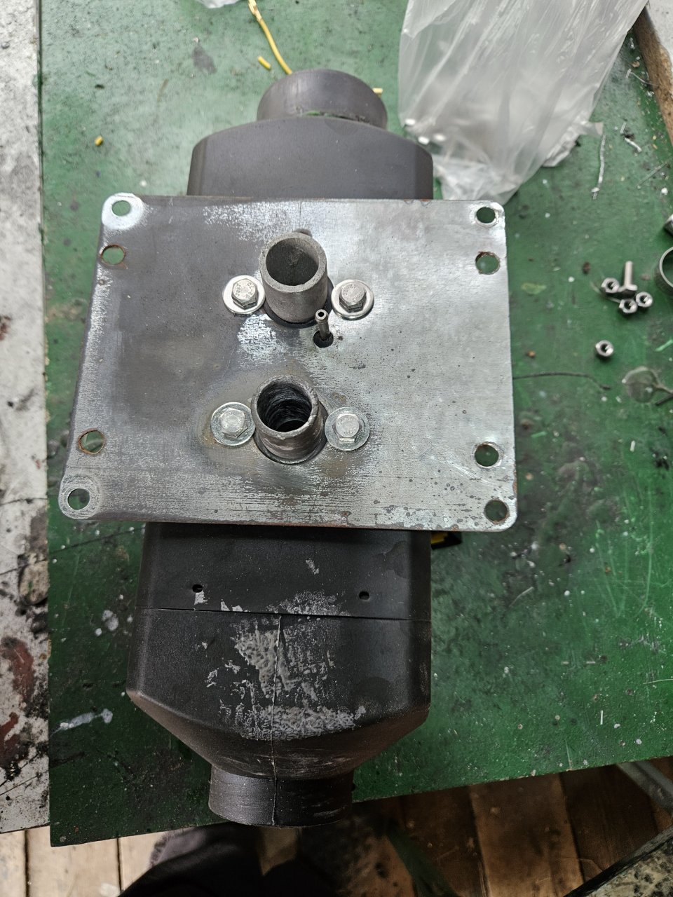

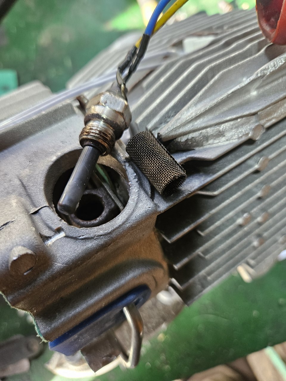

Сетку новую поставил,почистел камеру, болты из нержи ,и собрал все это дело
подшипники термосмазкой манол смазал

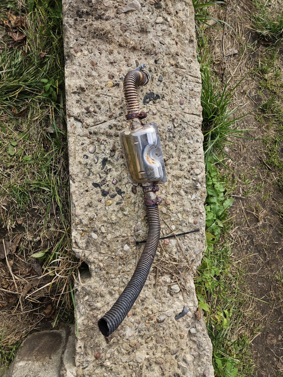

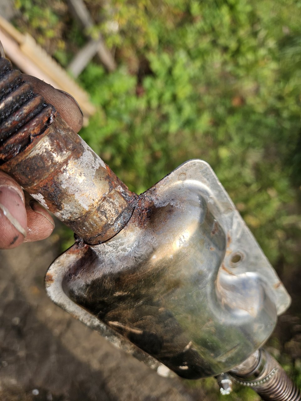

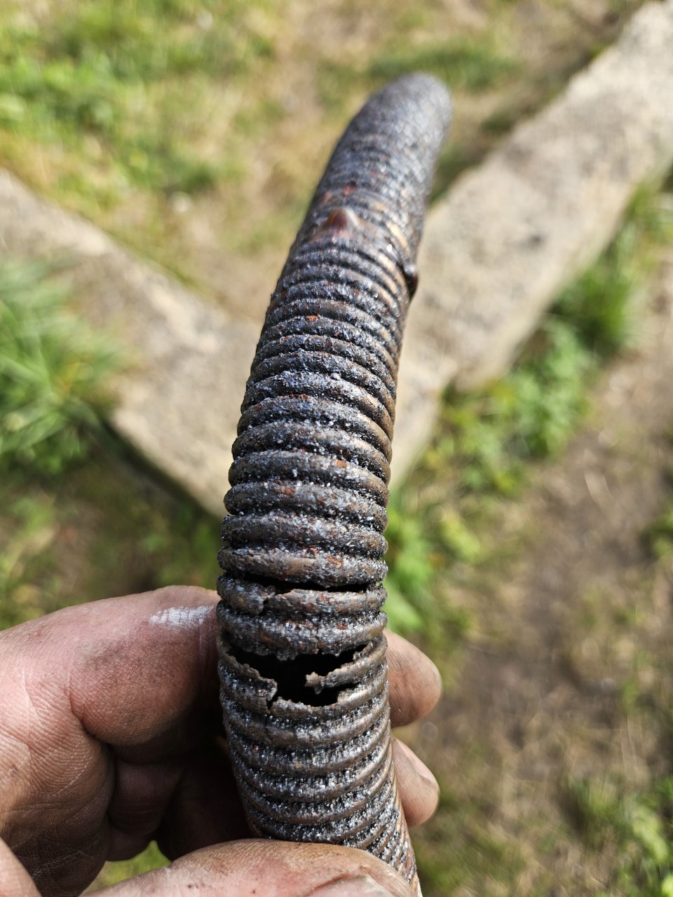

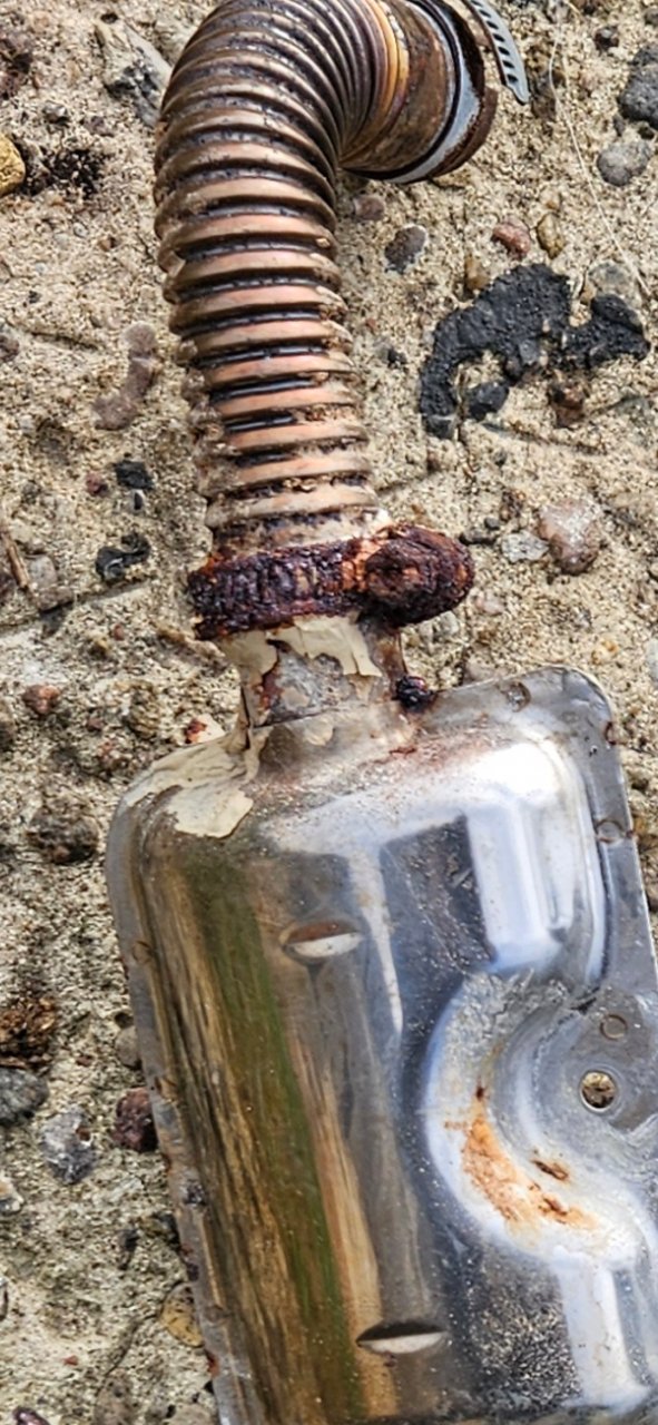

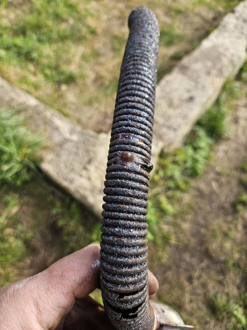

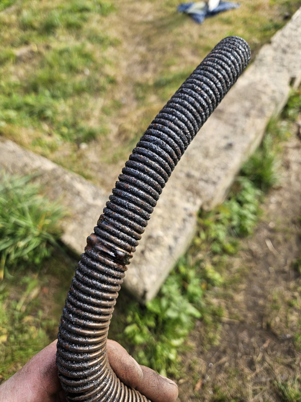

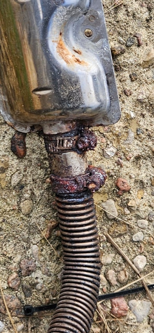

Вот так,хамуты вобще капут, видно как соржавели,но они не из нержи
266451
266457
266458
1 889

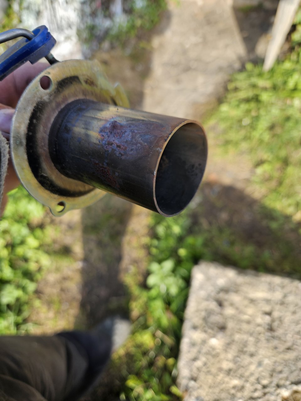

Точки сварки тоже поржавели,глушак сам не тронут,и верхний вывод,нержа однако,но китайская
