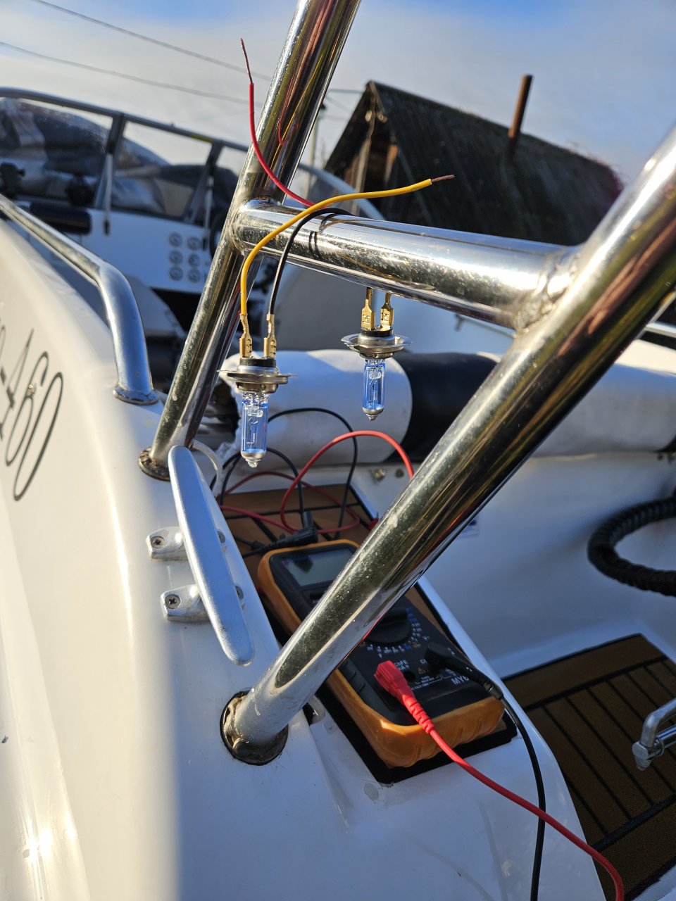

Это ошибка. Чудес не бывает. Ни каких ограничений по току твой РР не имеет. Ток определяется током генератора, а он зависит на прямую от оборотов. Возьми 4 лампы 12 вольт 55 ватт и подключи паралелльно, все на генератор через амперметр разумеется. Увидишь всё своими глазами.

А лампа галагенка, на прямую к гене ,даже до 1500об. Происходит яркая вспышка, и напряжения уходит к 100вольтам, где то мерял

Так ты не напрямую к переменке подключай а через регулятор. И не одну лампу а 3, или 4.
Еси генератор выше 10 ампер не дает, стало быть он 8 амперный. Тут вообще переживать не о чем. Этот не спалишь ни какими нагрузками. Надежен, как чугунный мост. Можно нагружать его.

две лампы подключи для начала по 55 ватт. Это будет примерно 15-16 ампер.
Не верная информация. Подумал-то правильно, написал не правильно. Это будет 8-9 ампер с напряжением 13 вольт.
