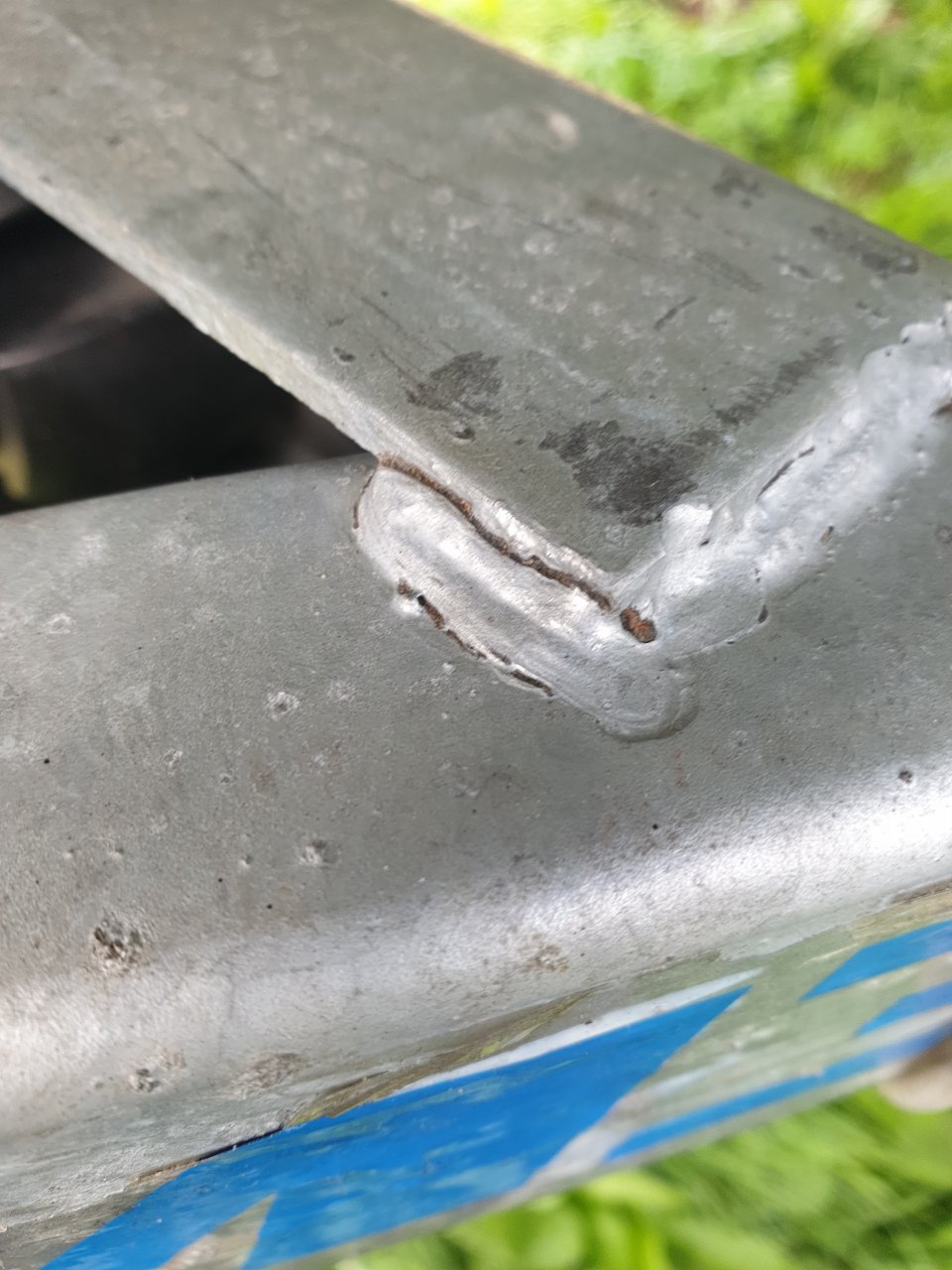

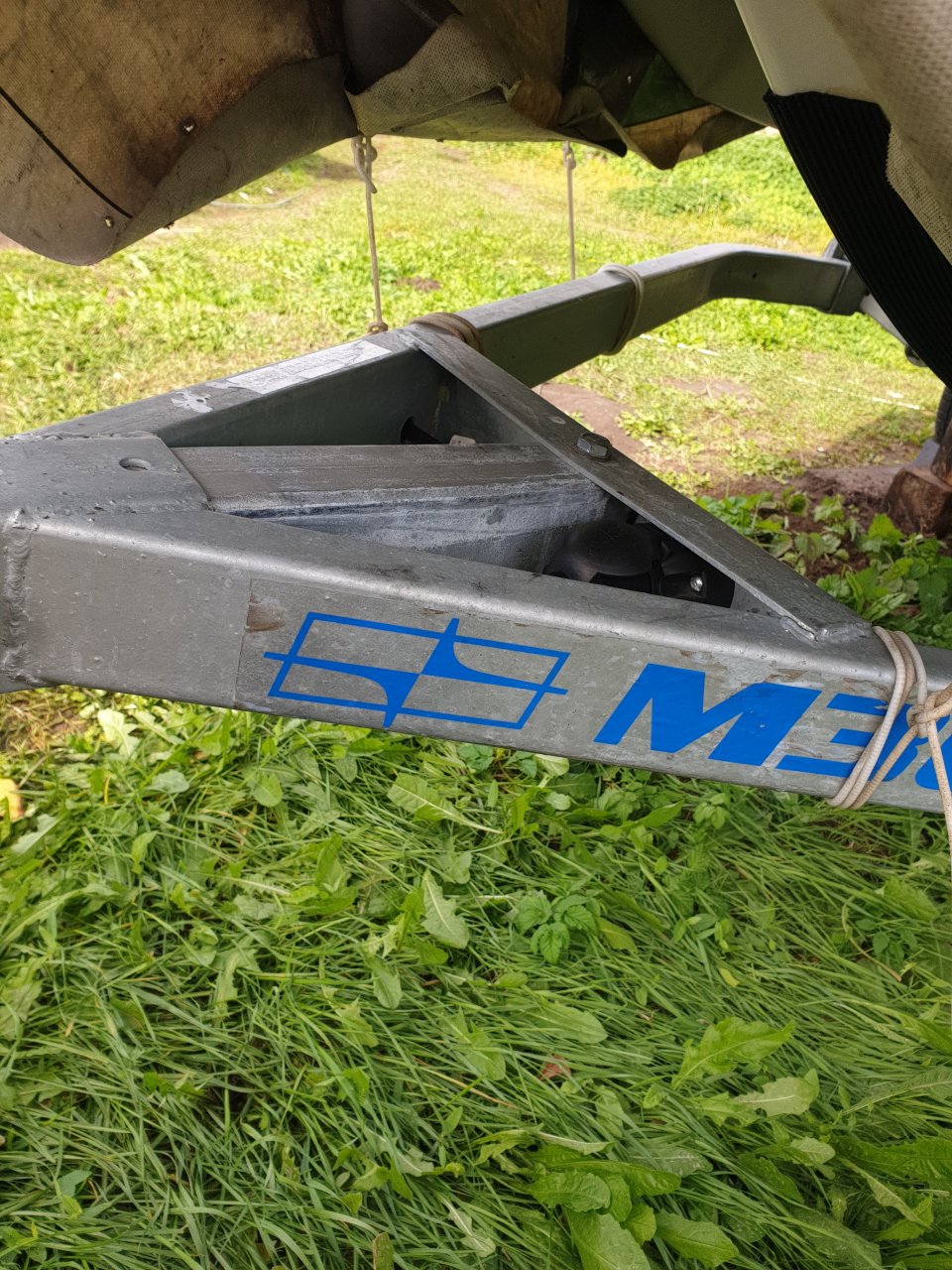

Скорее всего-не очистили от шлама.После сварки.Вот он и отвалился.

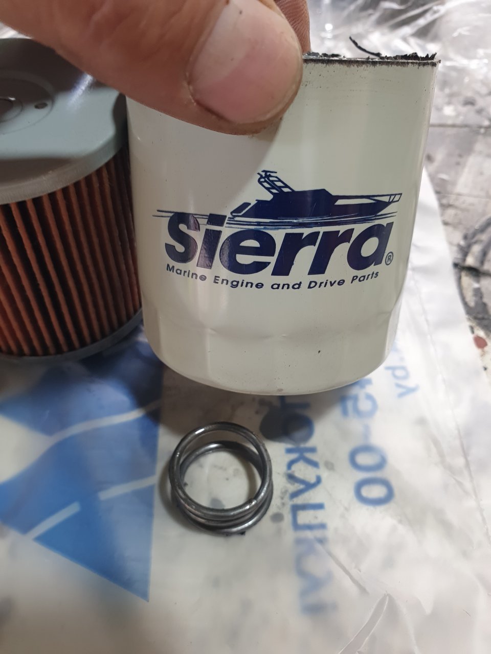

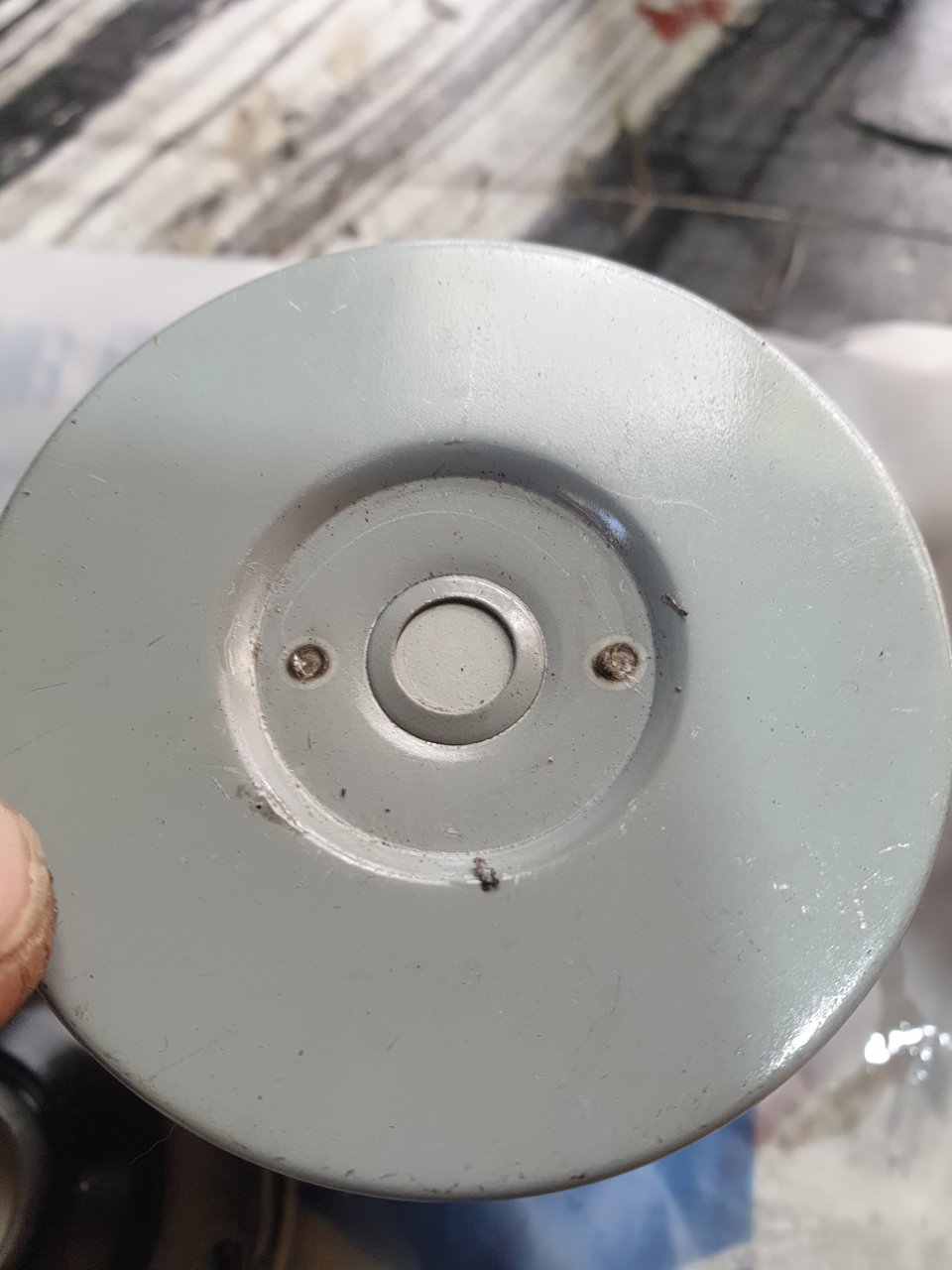

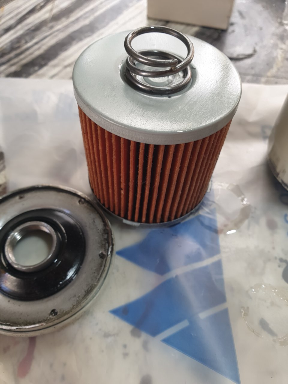

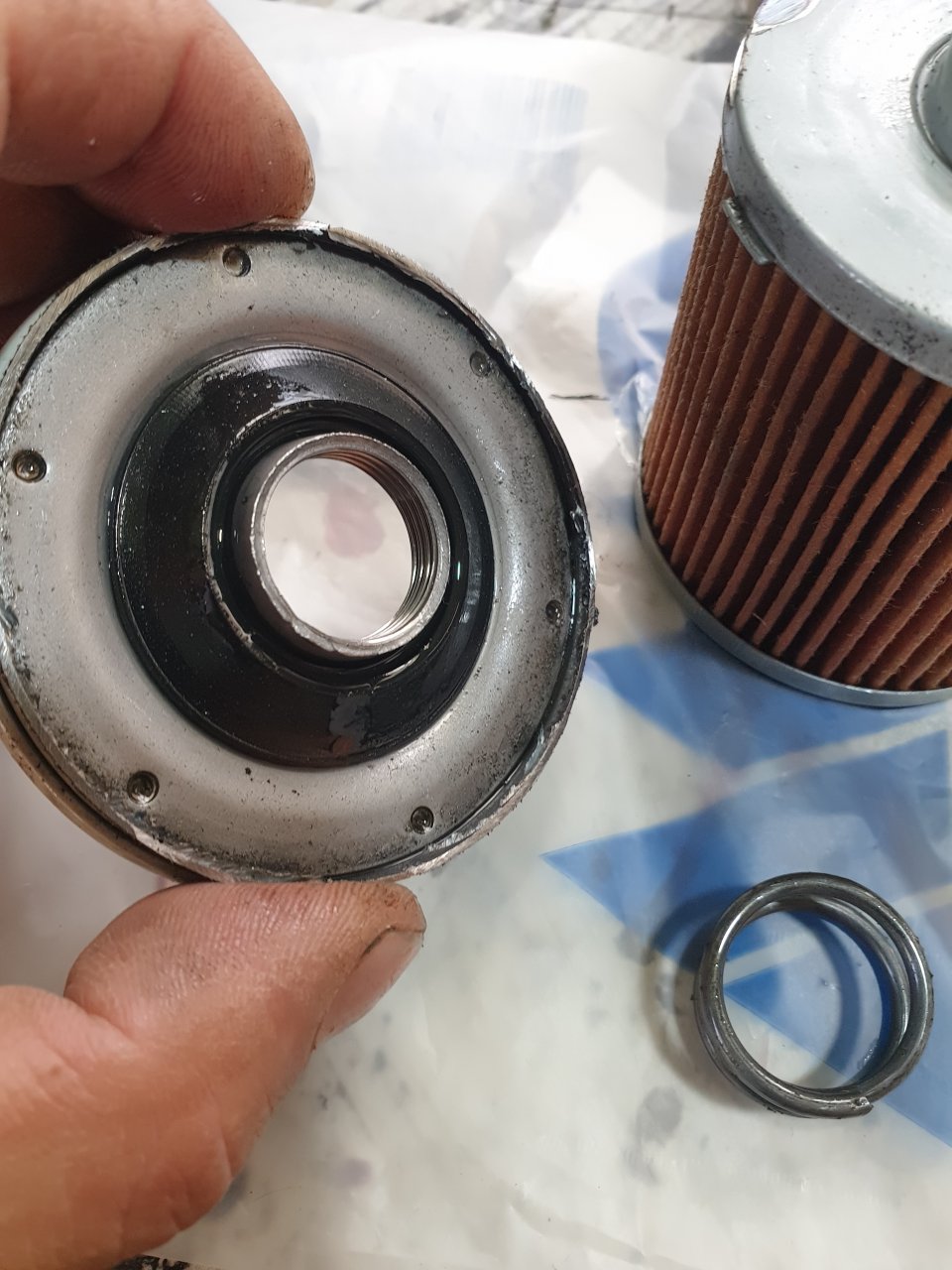

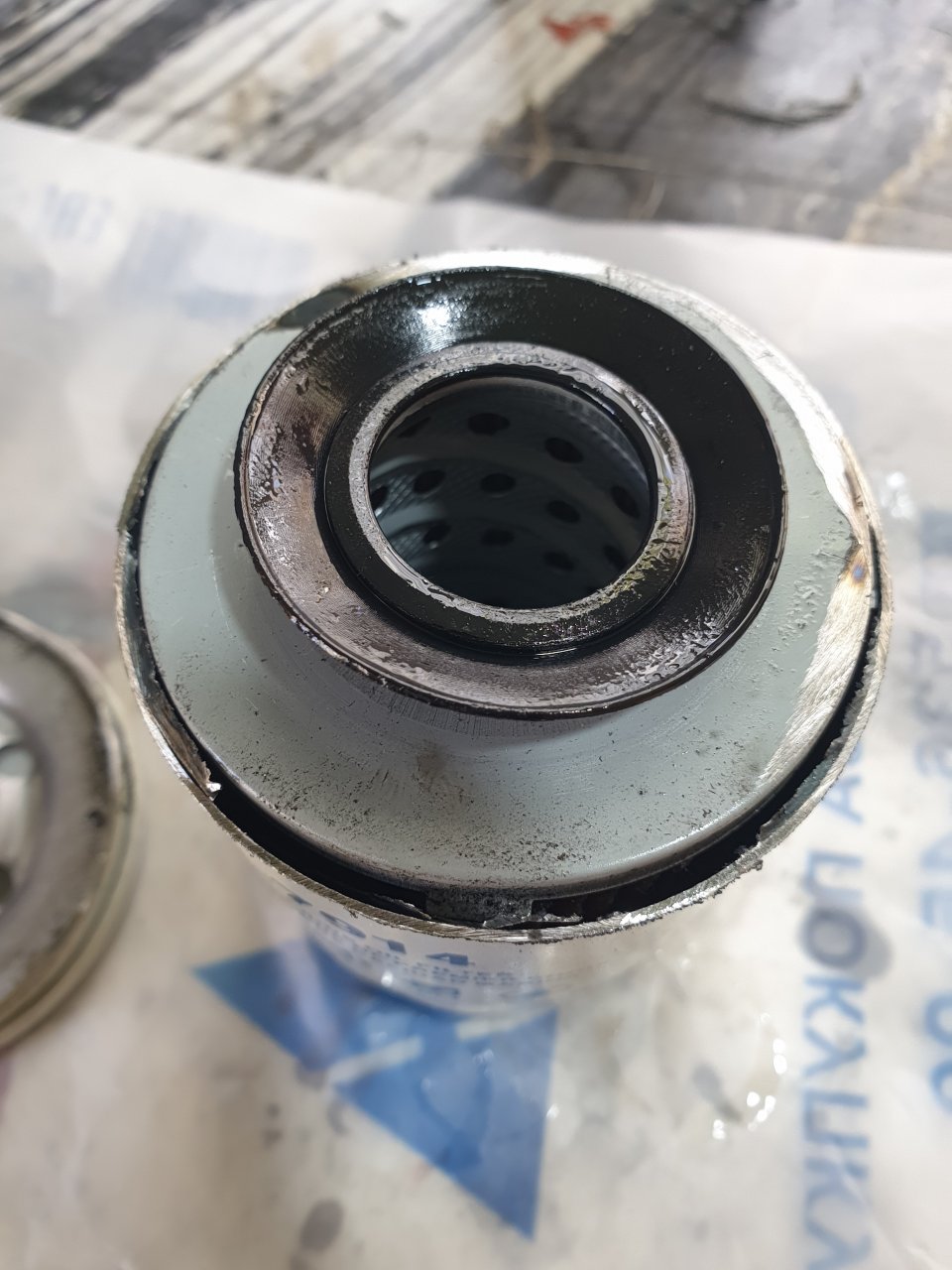

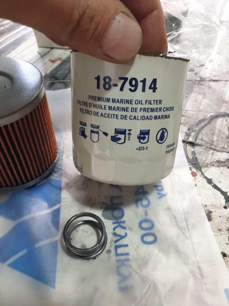

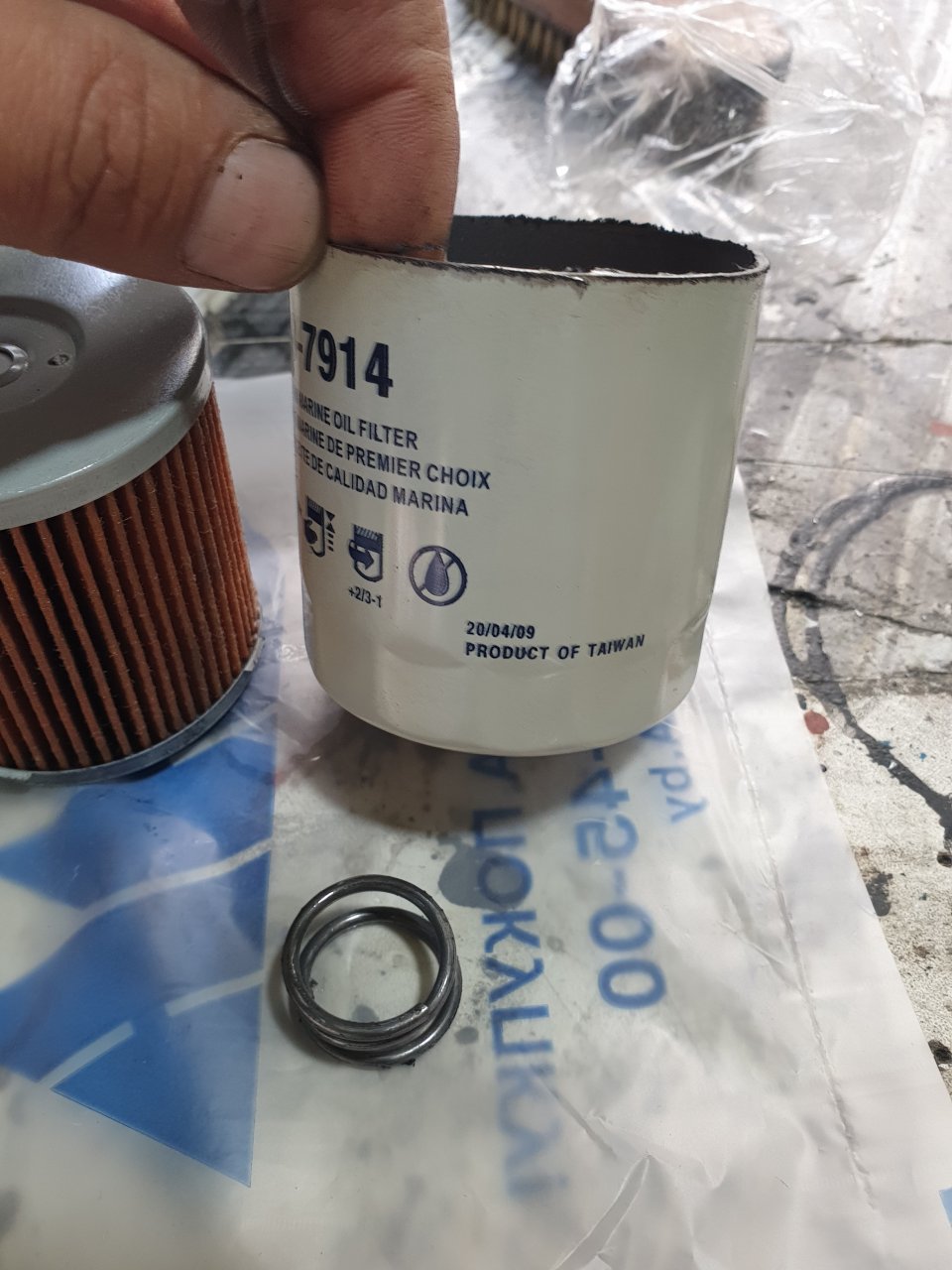

Фильтер вскрыл, стоял на маринере 60, подходит и на хонду, м20
Обратный клапан держит очень хорошо, резиновый, элемент подперт пружиной , обгонный клапан жесткий ,

Наврятли, после сварки в ванну ,для цинка, там все что хочешь отвалится
Сварили так
Так попробуй пошатать.Наступи ногами-покачай.Если трещина-сразу покажет.Но я думаю-горячий цинк налип на шлам.Ничего в ванне не отвалится.Только со временем.
1 889
Чего там шатать? Хрен что там шатнеш, обварю и гуд,

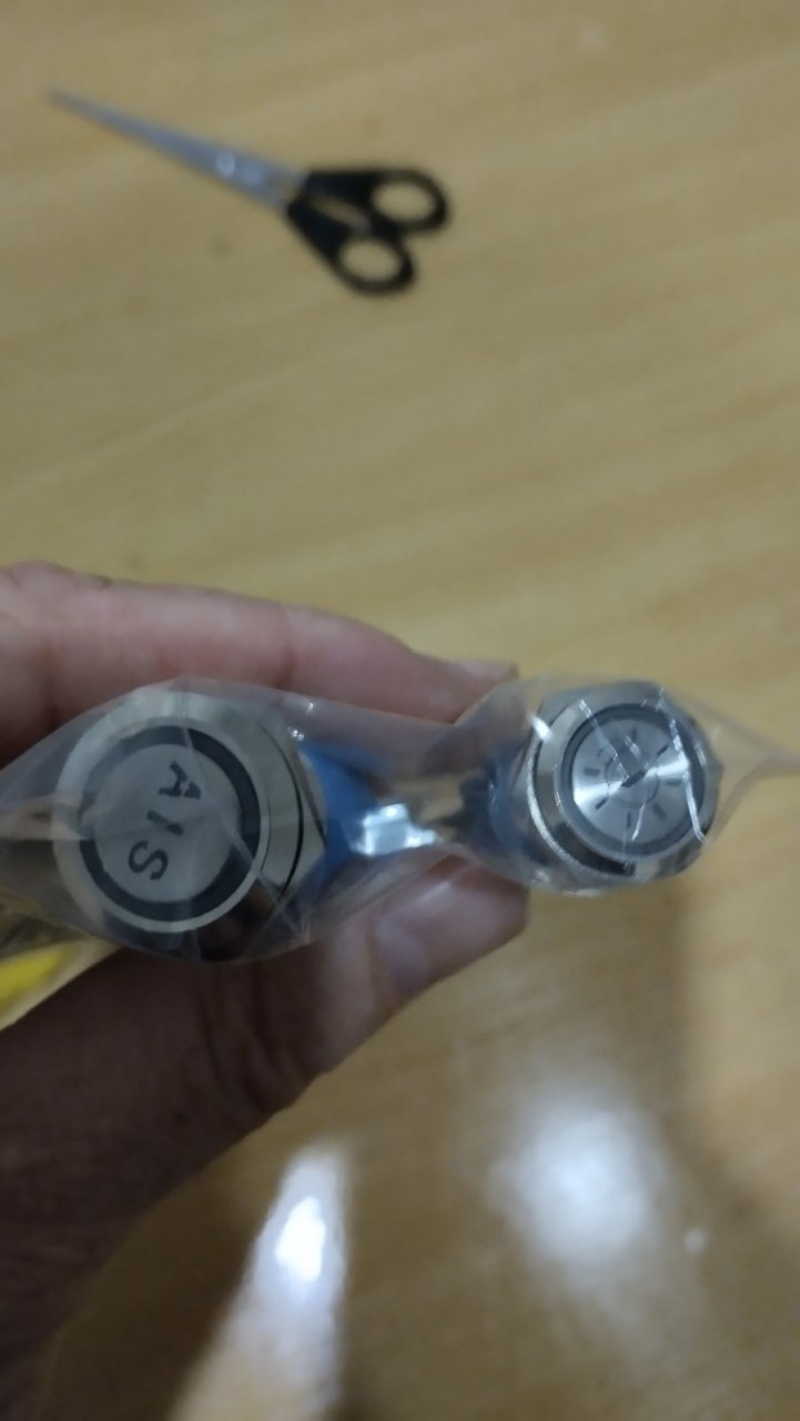

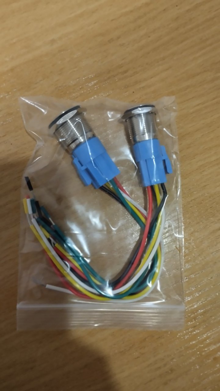

Две доп кнопки, одна под AIS, вторая подсветка в салоне, (живца в темноте ну нах насаживать), зделаю автомобильную, с под панели в низ будет, и в карманах на бортах,

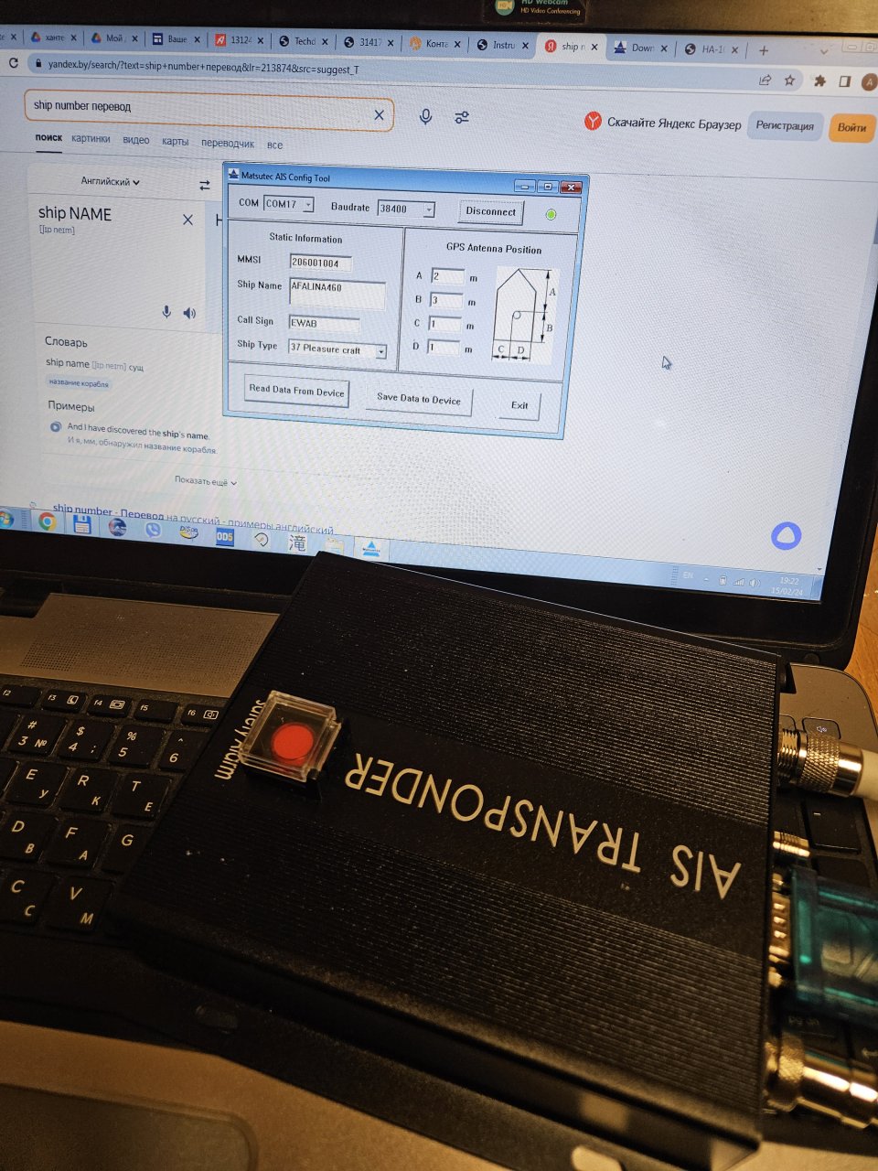

1 889
Прописал АИС , шустрому спасибо за помощь в приобретении
8 510
3 277
Ну-слава Богу!!!А я все думаю-как,что-может не пропишется.
1 889
У меня то нет компа, так я к свойму автоэлектрику так сказать на кофе вечерком заехол, попросил прошить, нашел дрова на сайте, законектился, и прописал нужные мне пораметры, запустили, на передачу работает, лямпочки мигают с цикличностью передачи данных, на прием думаю что надо к эхолоту подключить, скоро сеть NMEA2000 ,которую вы мне купили соберу, подключу, и проверим на эхолоте , прием

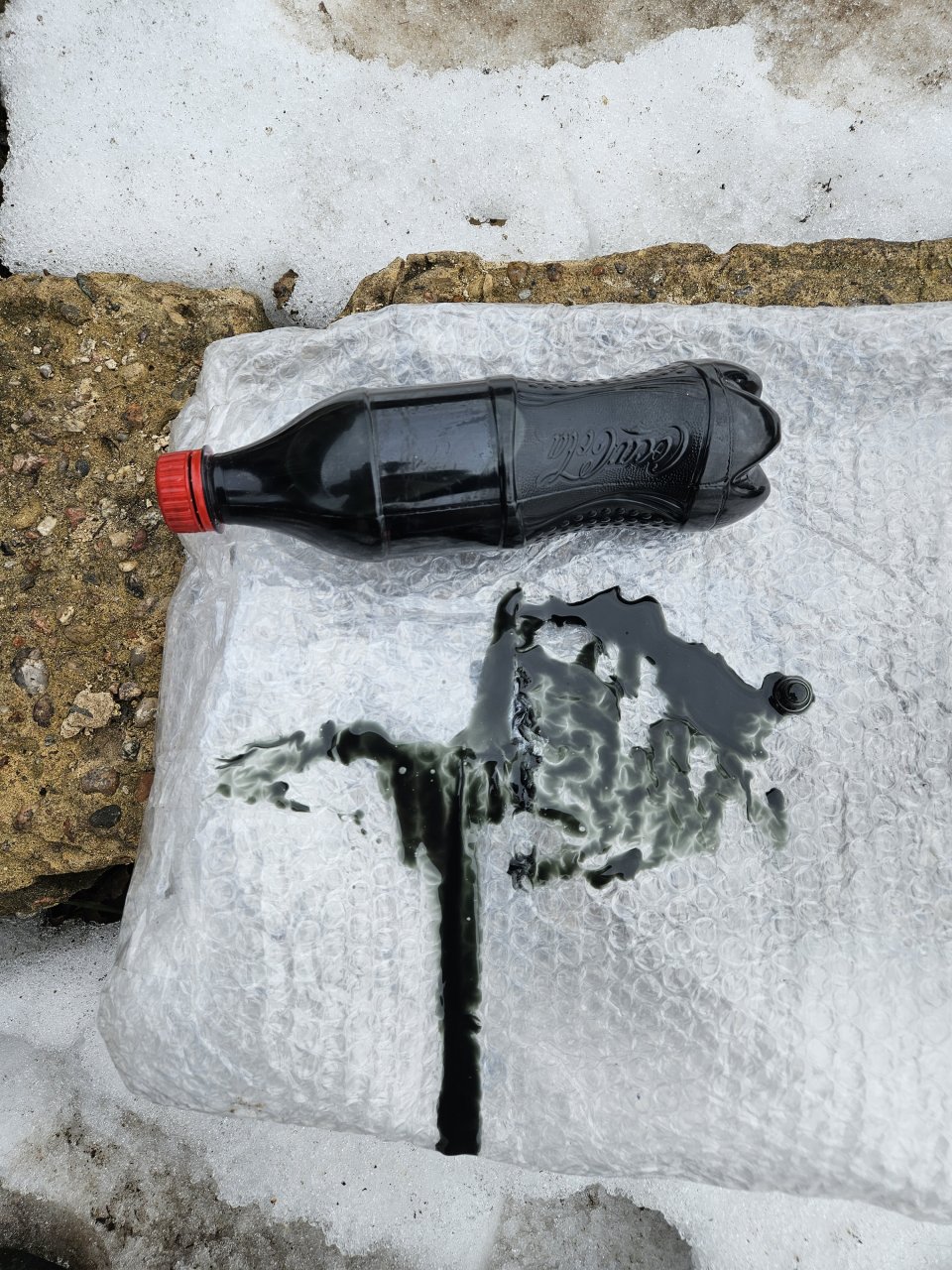

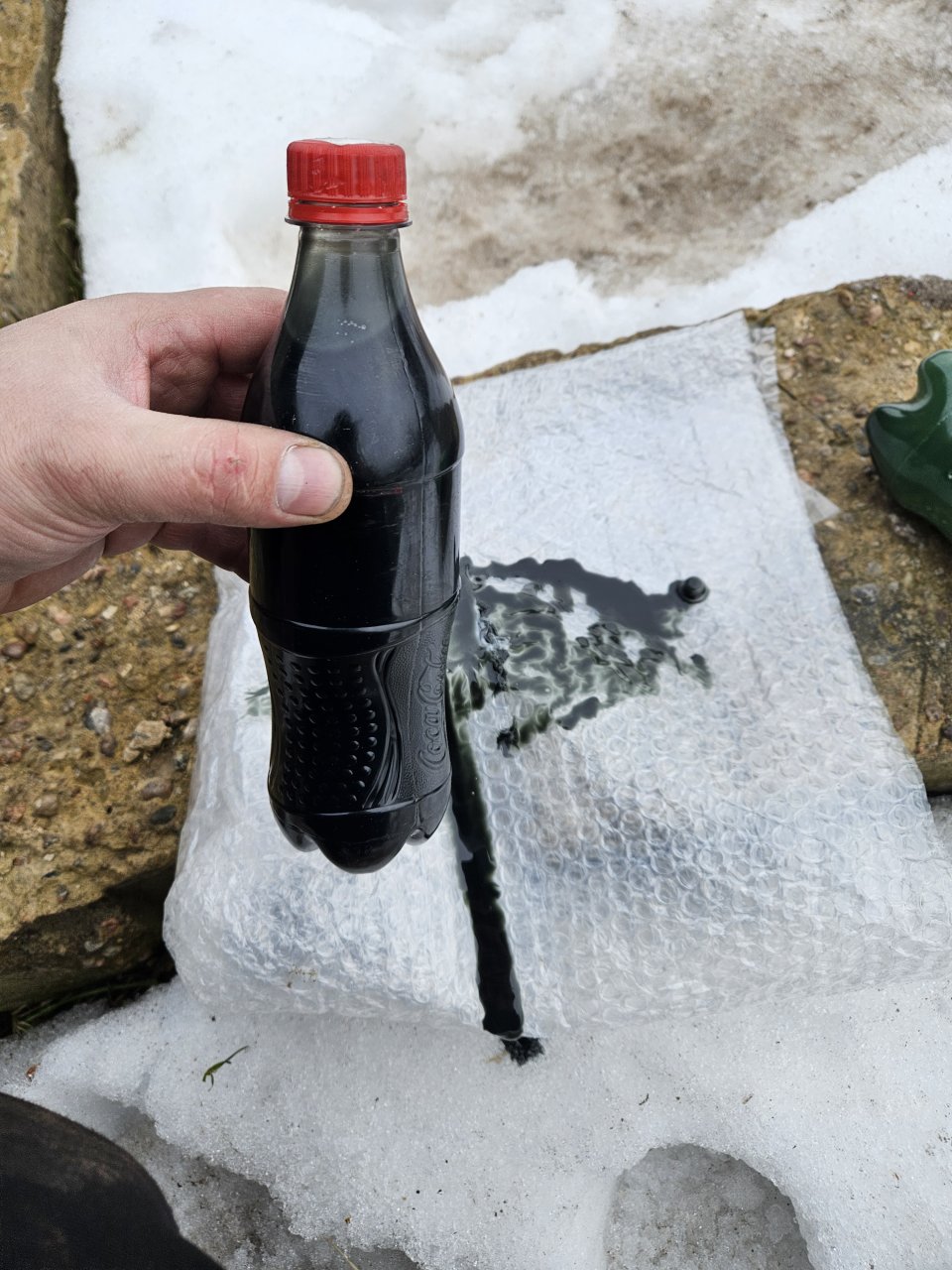

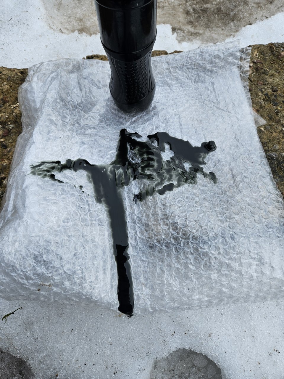

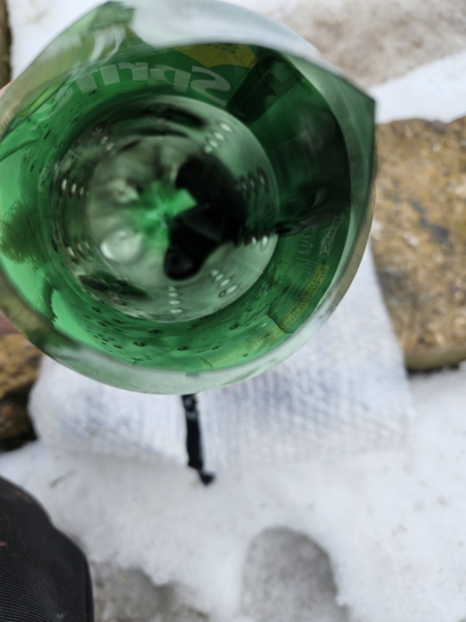

Слил масло, пробег ну 1500км, ,думаю половина ресурса даже не отработало,напомню, оно темносинего цвета, и воняет бррр,
И намека на эмульсию нет,
Грел газовой гарелкой ,на улице 0

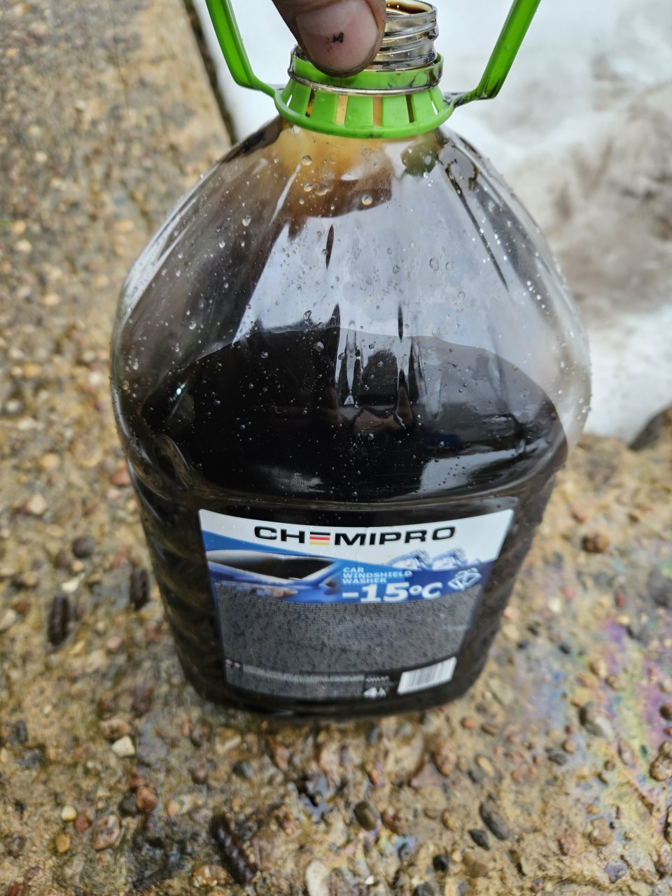

Как видете воды нет, и нечему там мерзнуть

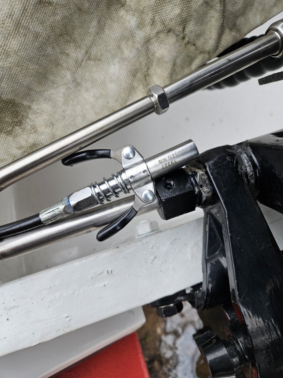

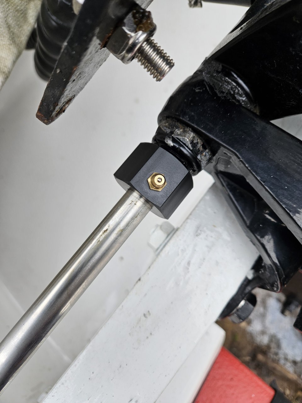

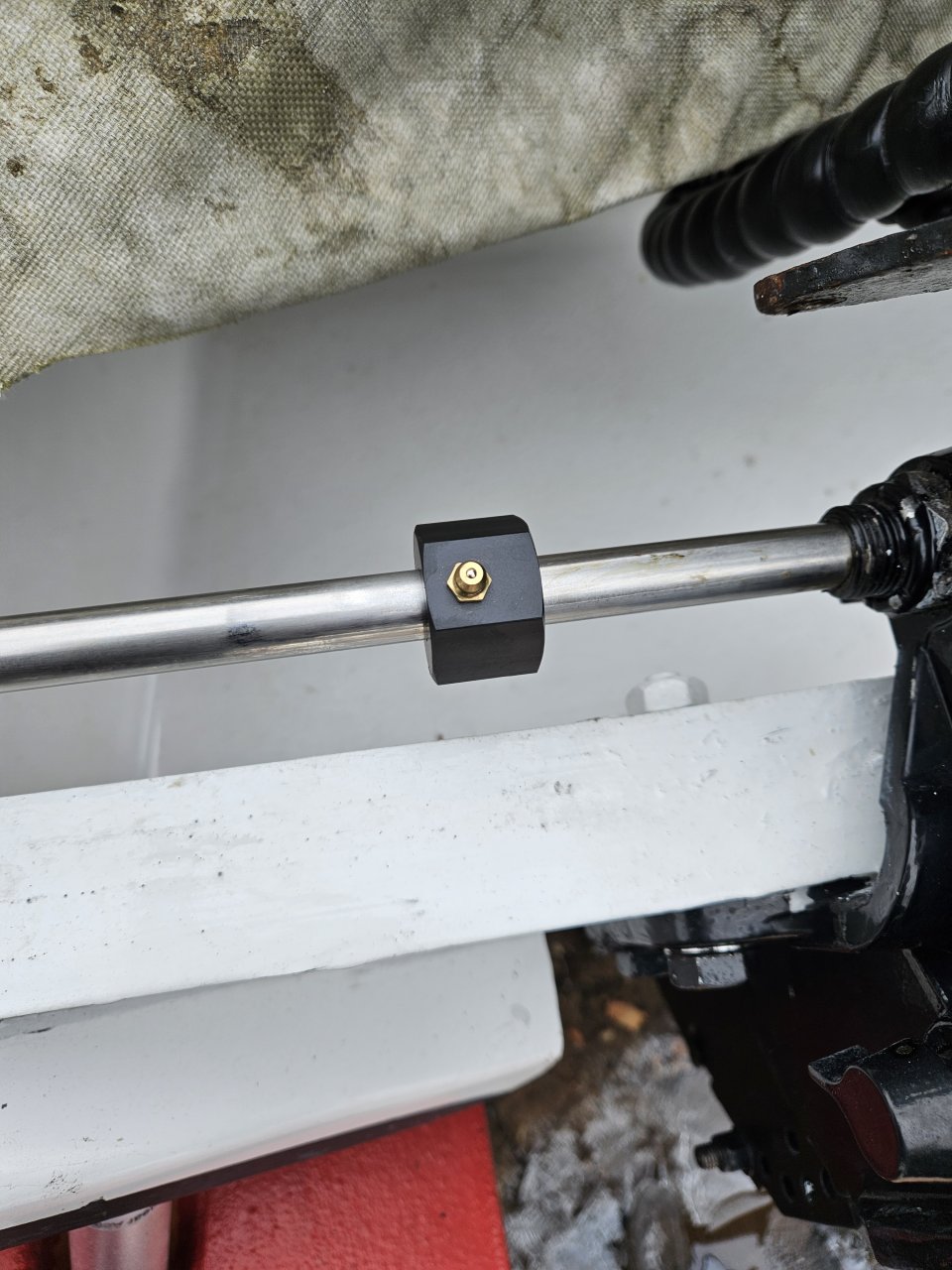

Ставим гайку с манжеткой, и масленкой, с стороны тяги рулевой

Напомпавауу,и масленку сломал :(,пока винтик закручу

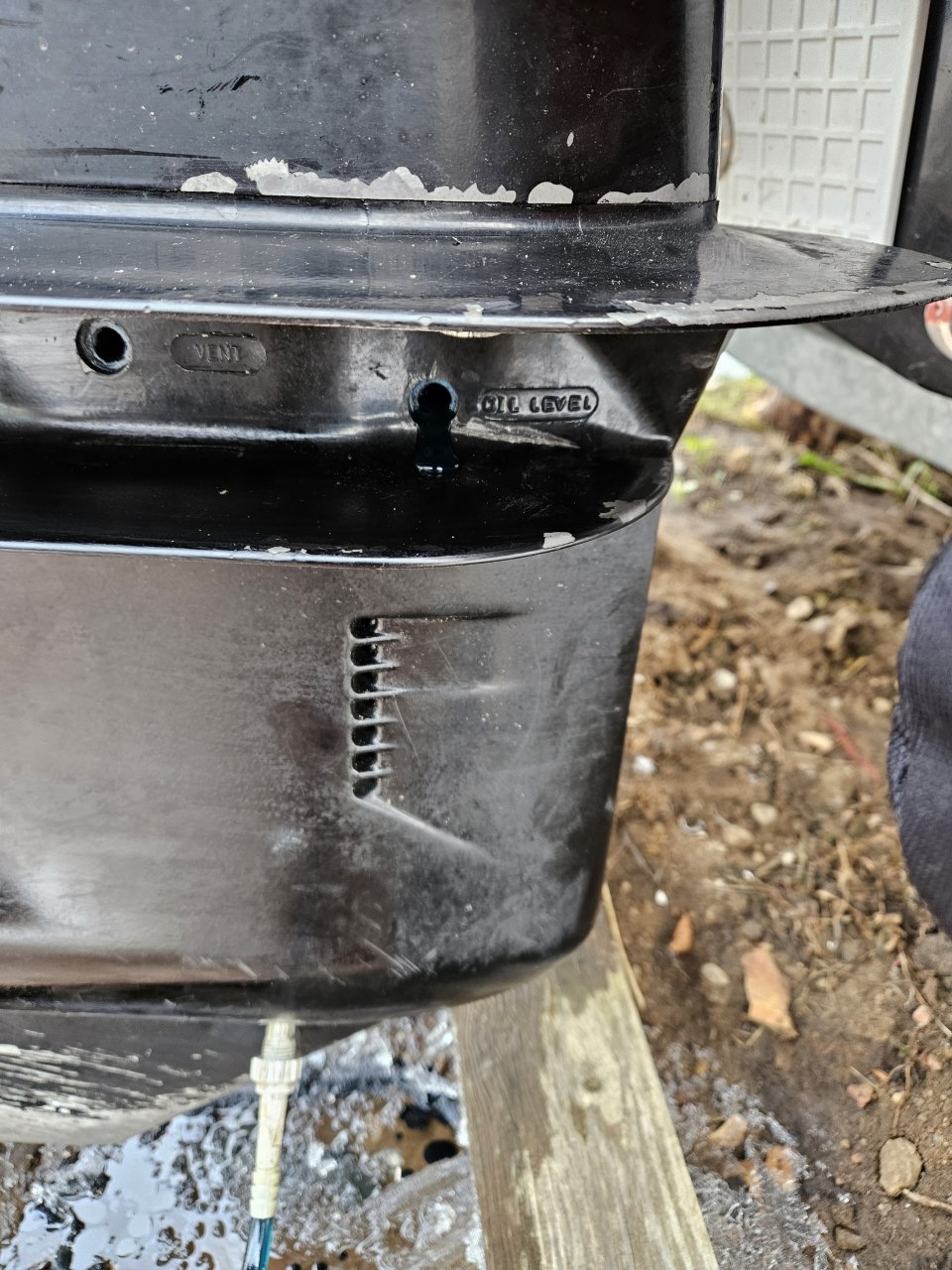

1 889

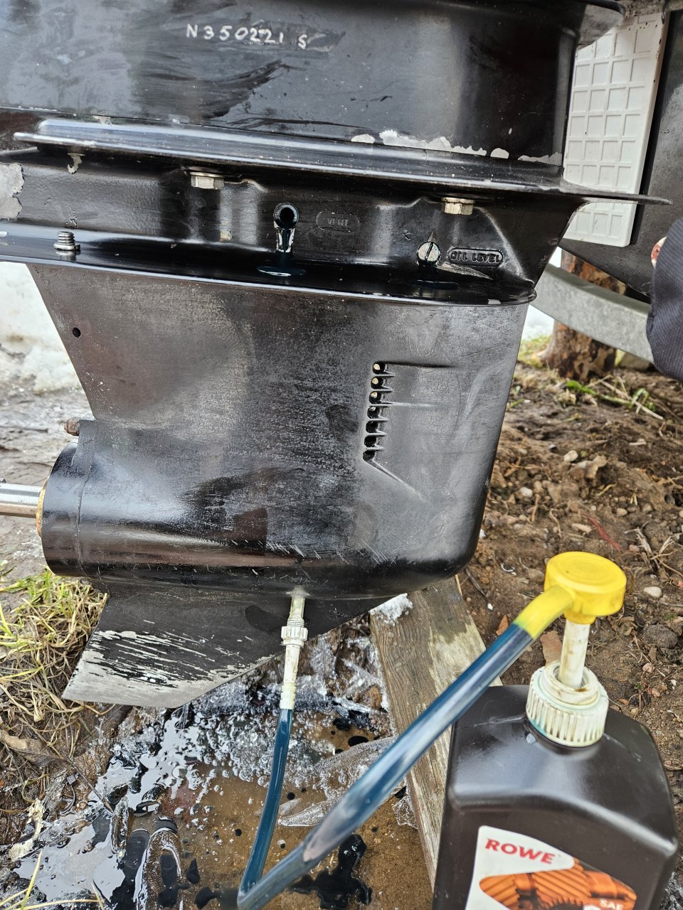

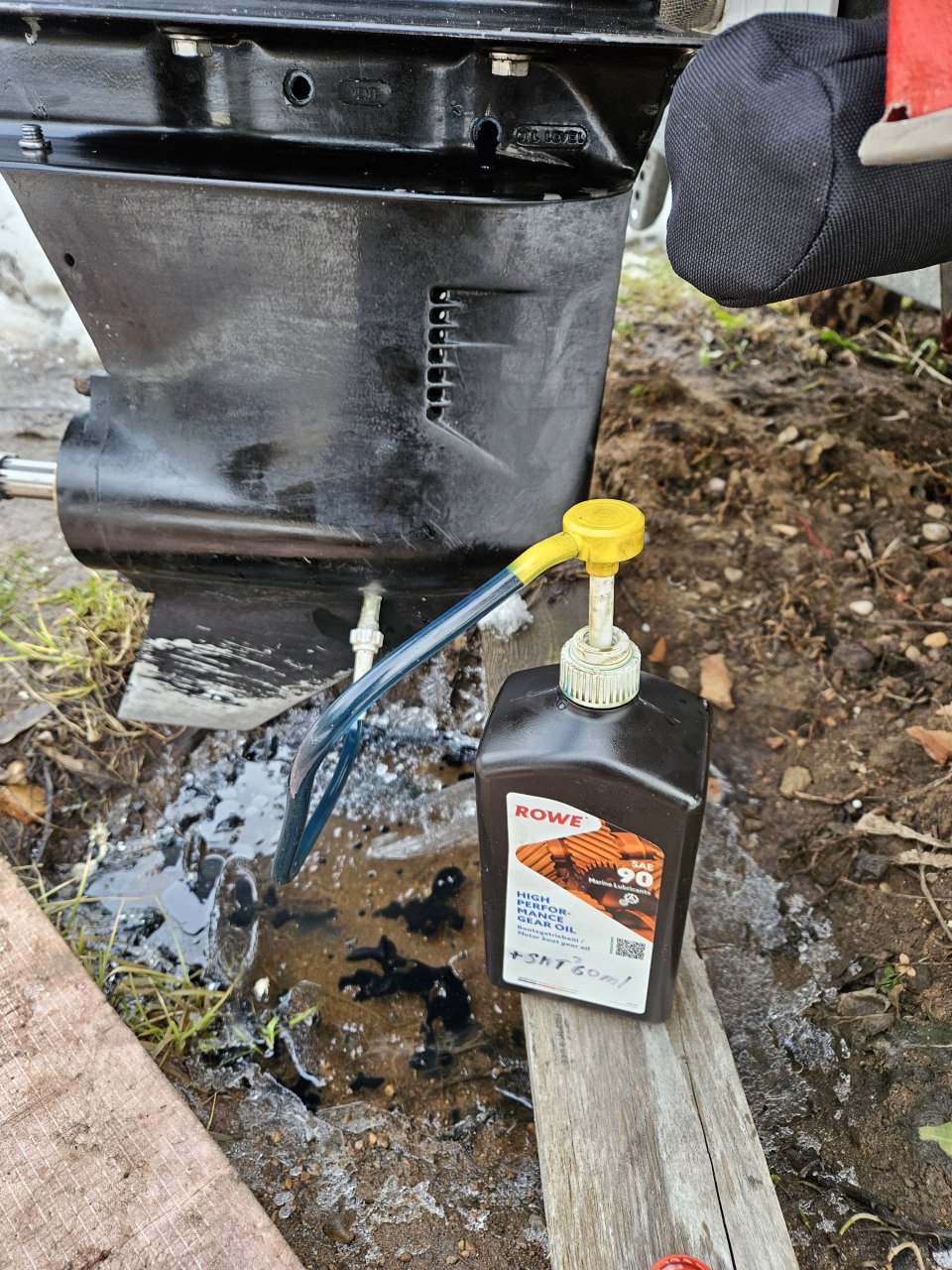

Напампуем маслица нямецкого, чтоб через второе отверстие пошло, и редуктор с помпой обслужен :yes:

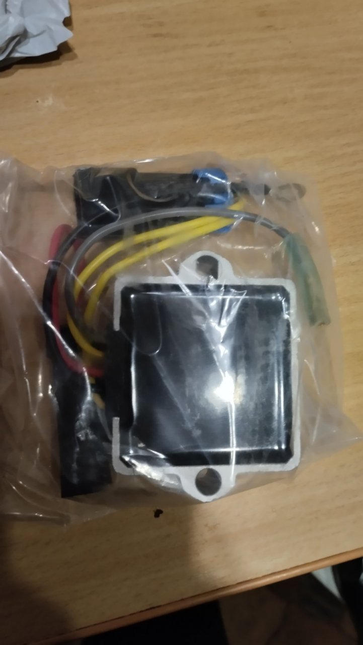

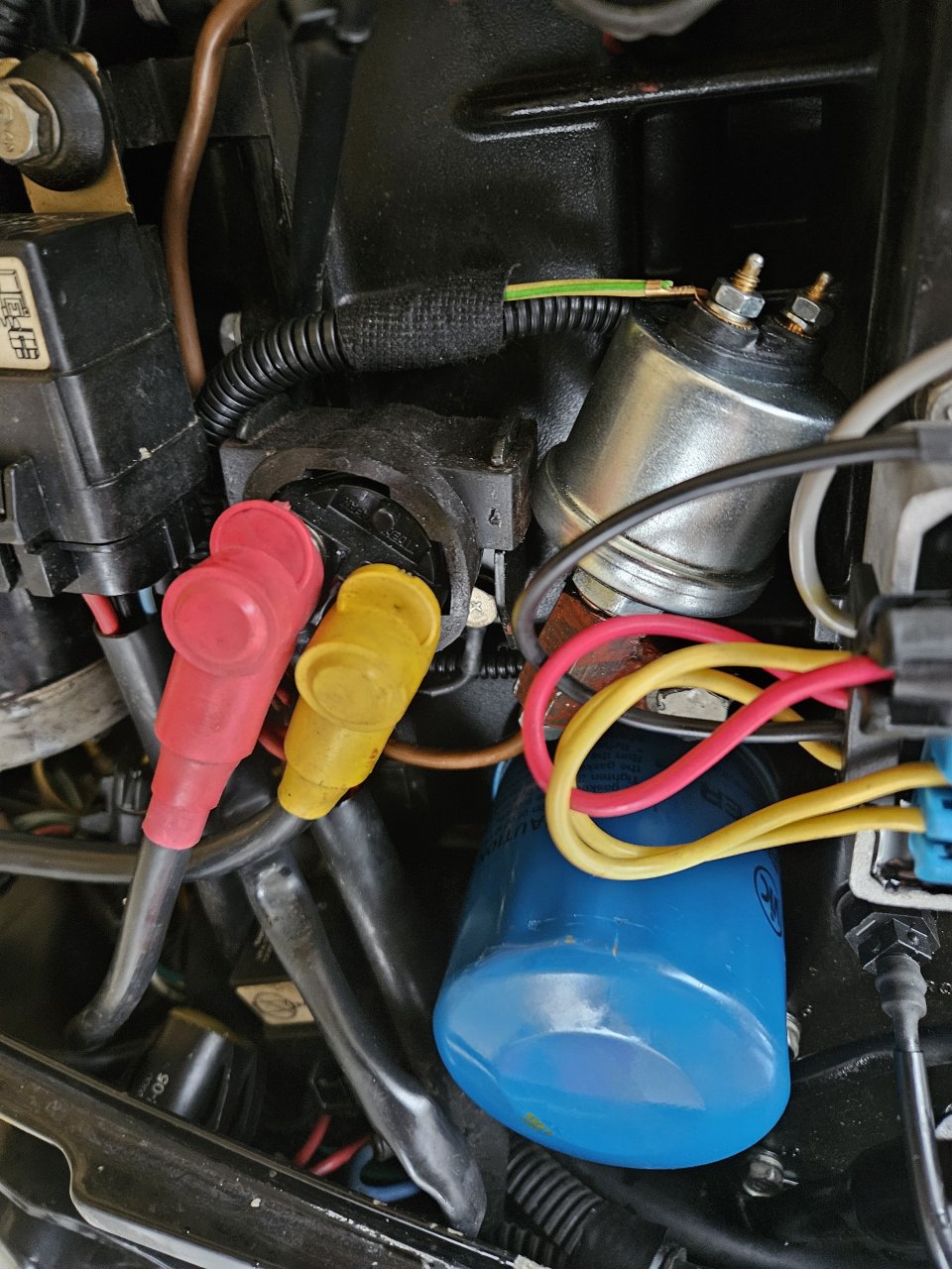

1 889

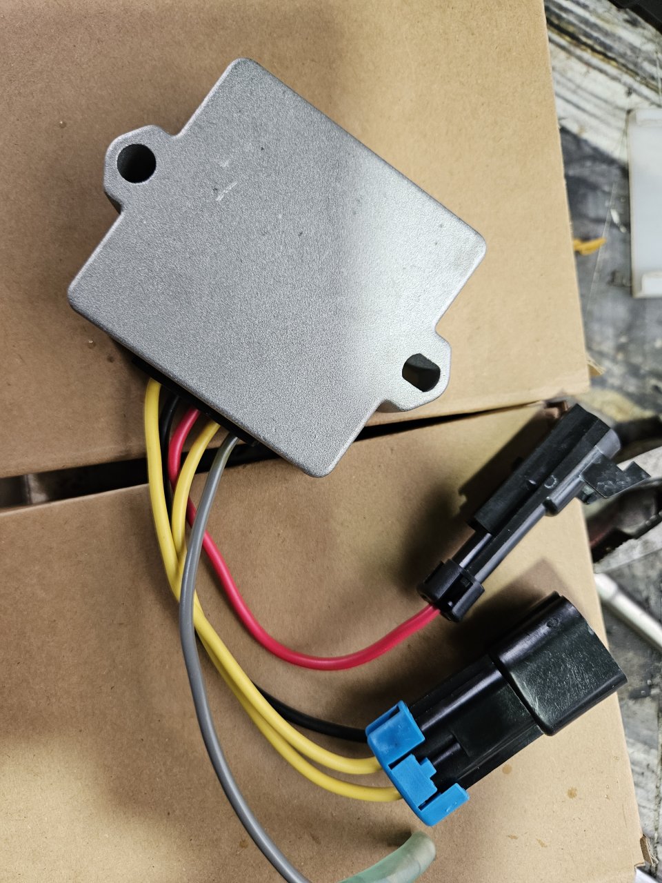

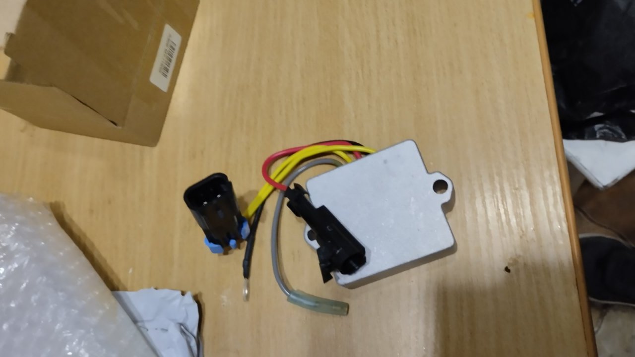

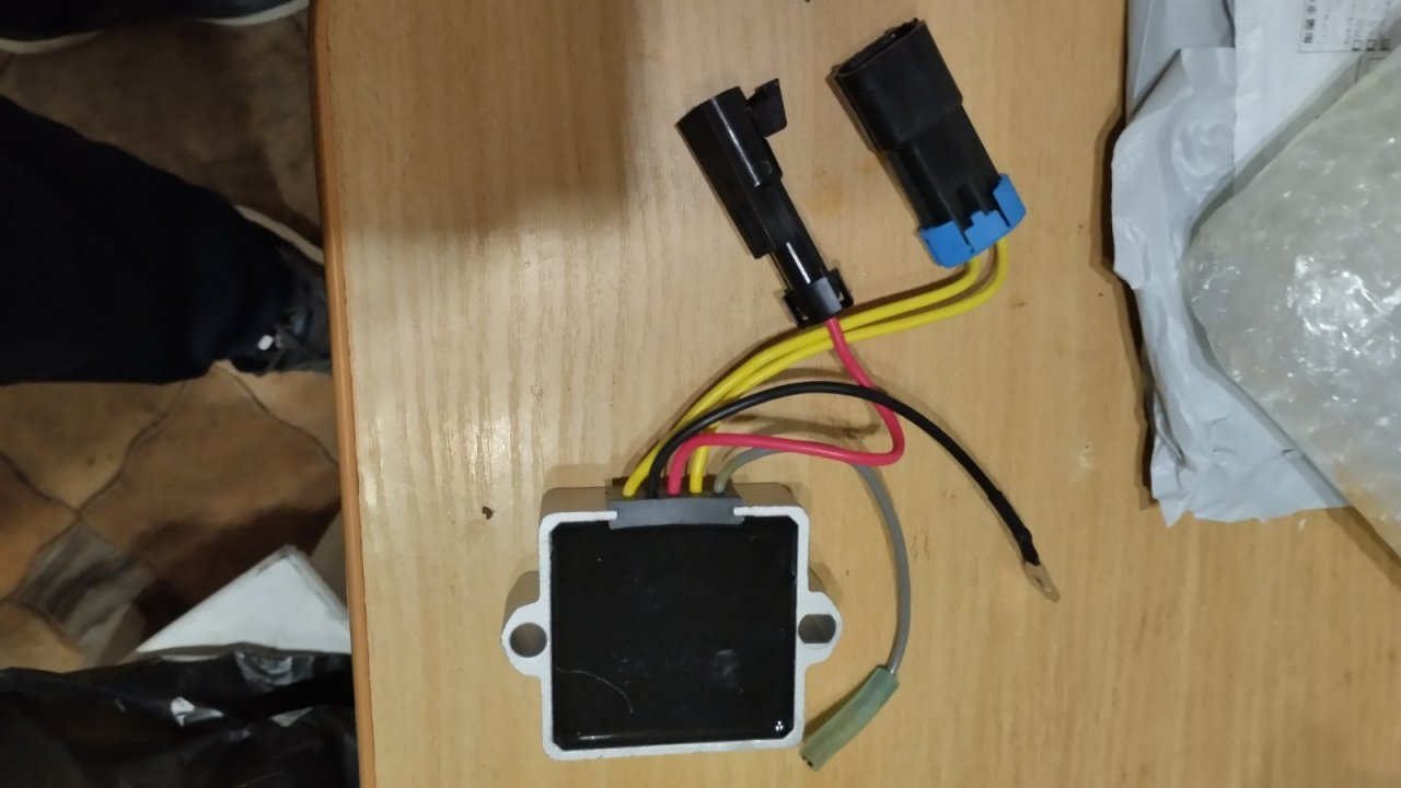

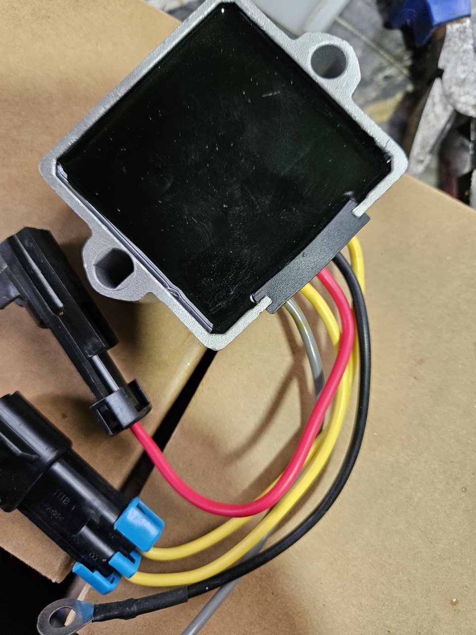

И так, китайский РР ,на маринер 60
Провод толстый, померять сечение немогу,ну всмысле весь с изоляцией
Весит давольно тяжело, что туда напихали неизвестно

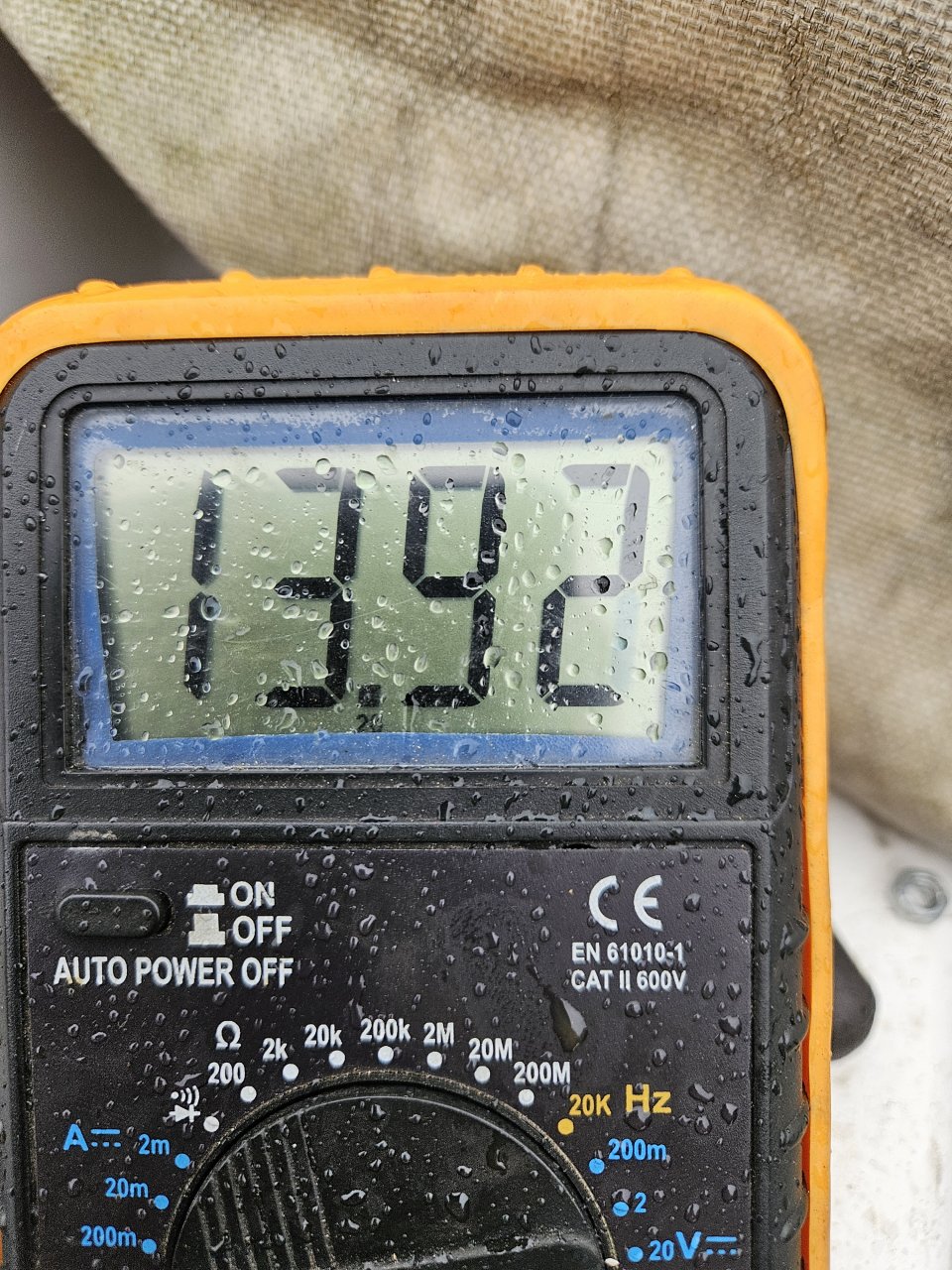

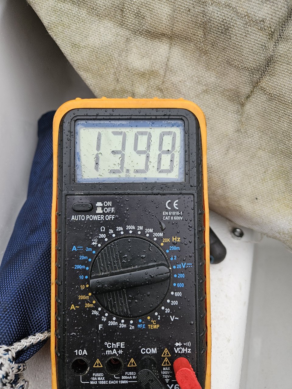

Замер чисто с РР не могу зделать, он без подачи 12вольт дает 0.40вольт, почему, это нам тольтко Василий ответит
На фото снято с холостых и с повышинных оборотов, провод резать не хотел, , аккум подсажен, бензин ушол за простой времени,кочать грушей впадлу, запустился на очень богатой смеси,
Больше чем уверен 14 вольт ровно он даст, просто дождь идет , мультиметр показал 13,99 вольт

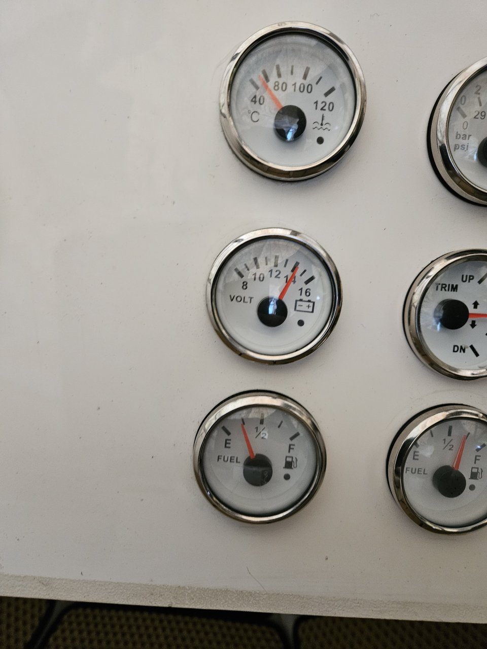

1 889

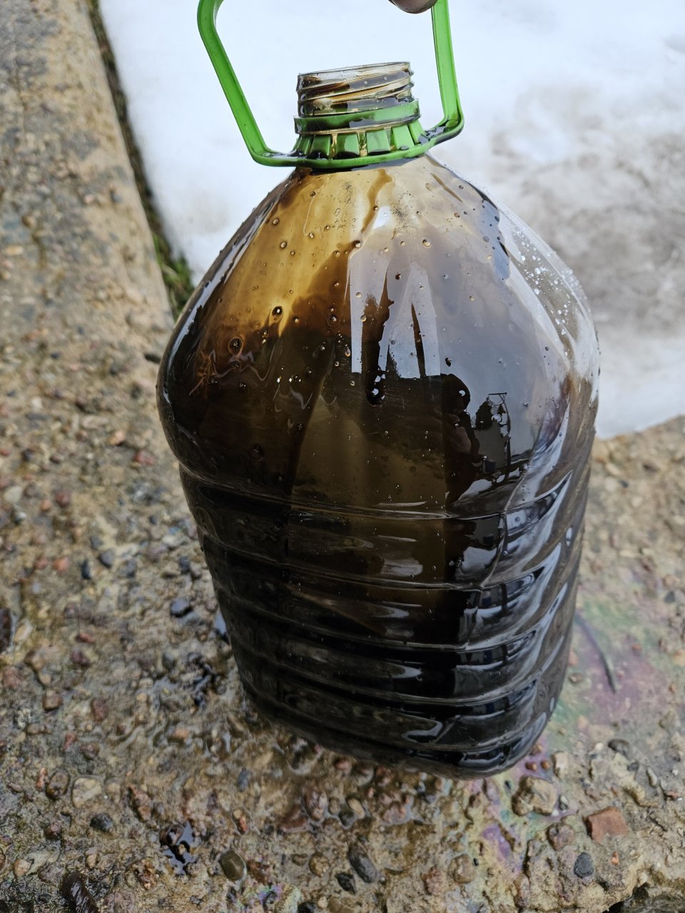

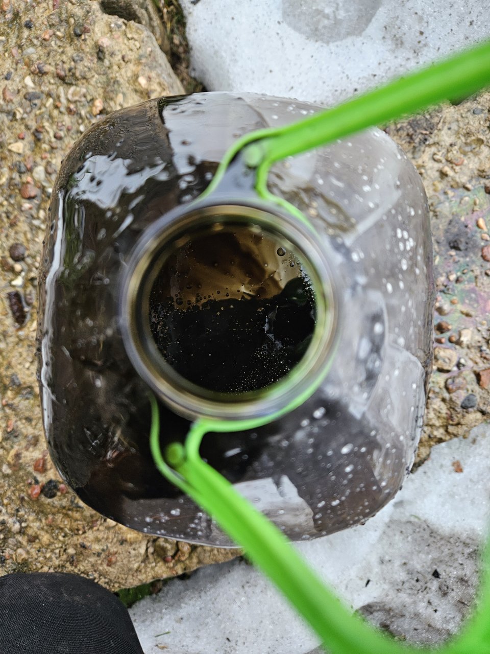

Замена масла, слил видете какое, темное,
Залил немецкое как и было

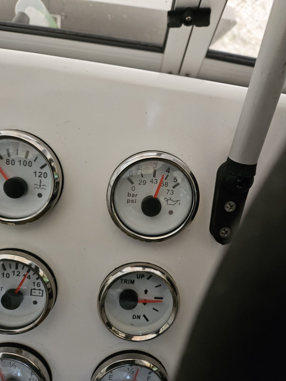

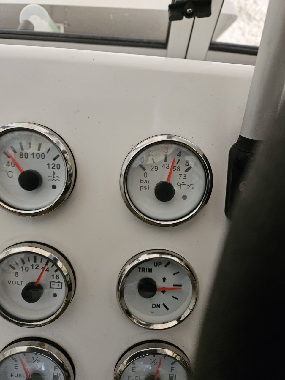

Поменял датчик давление, если помните я писал что подсунули 10бар в место 5бар, я его переделывал, давление на холодную и прогретый видно, но прогрет не на 100% ,
И виден заряд который дает РР

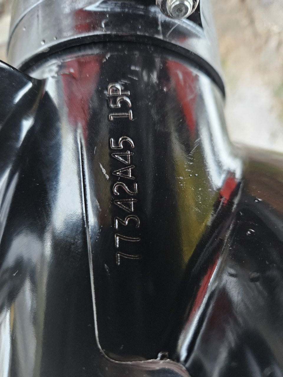

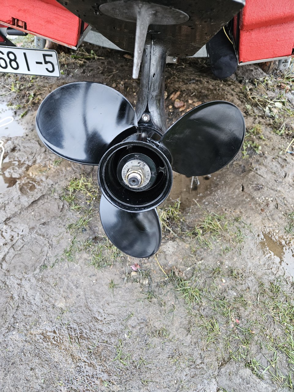

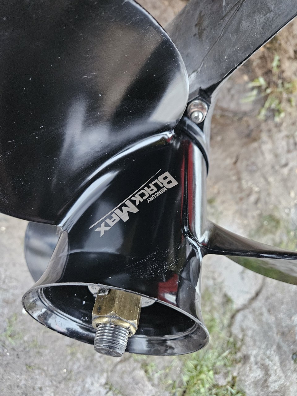

А так же новенький пропеллер, очень радует глаз ;)
