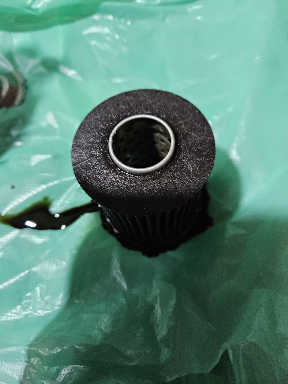

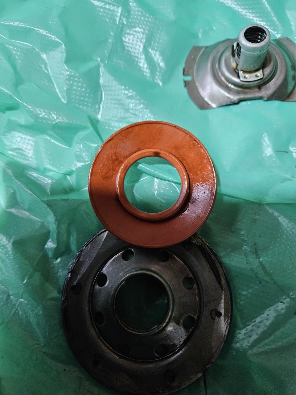

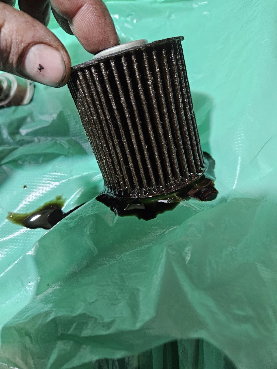

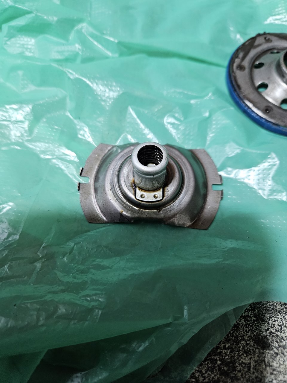

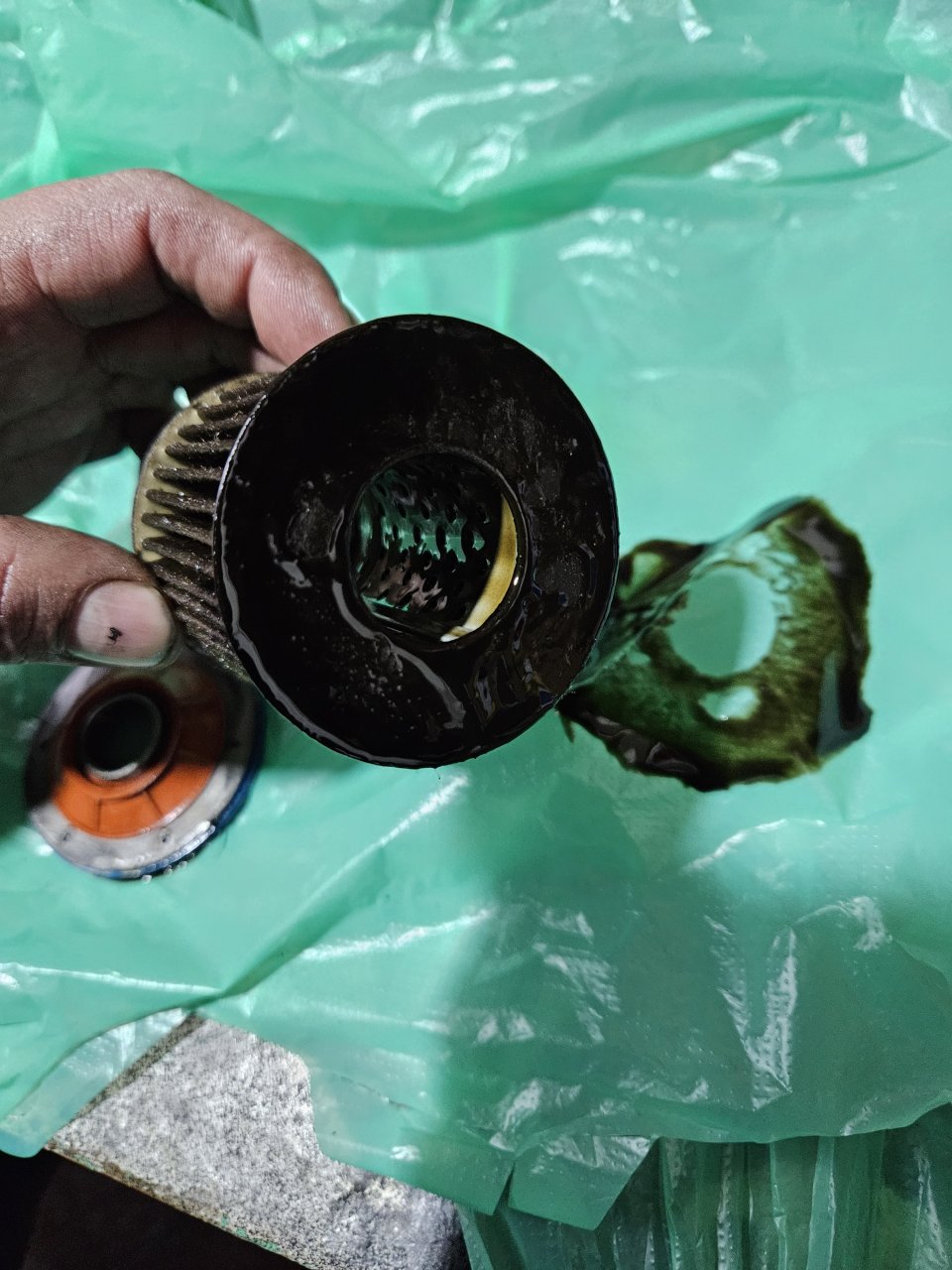

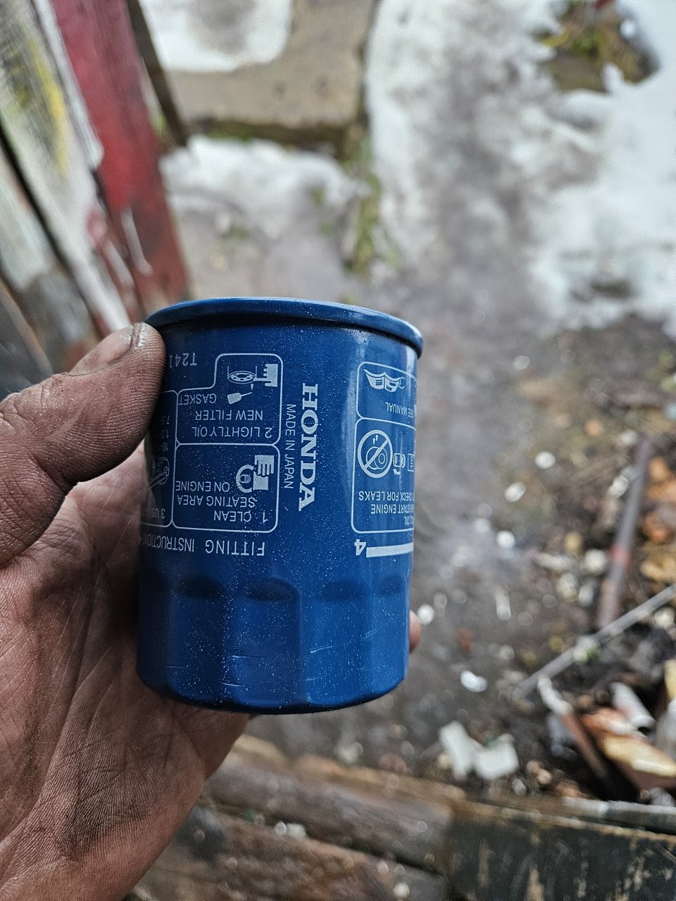

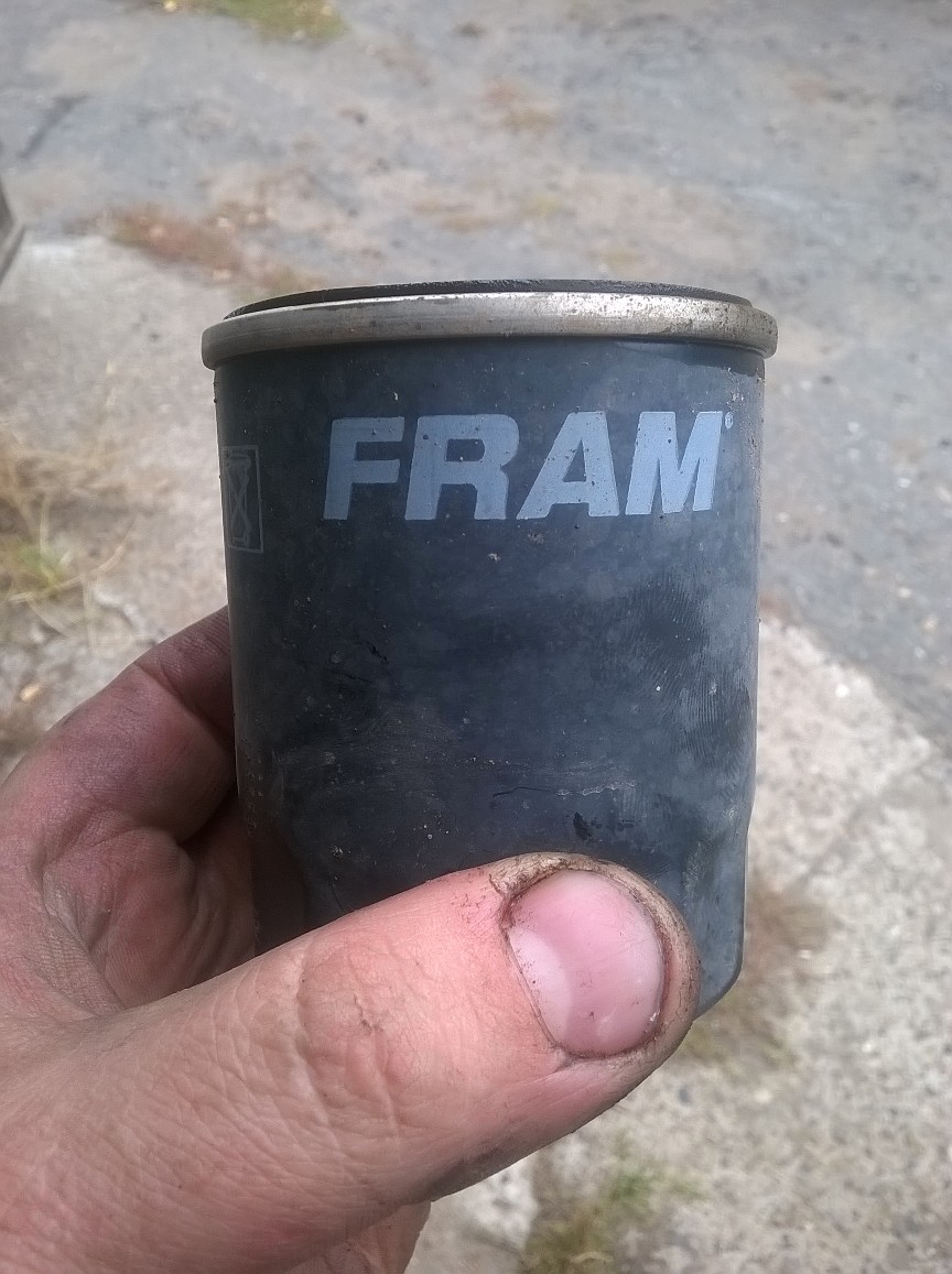

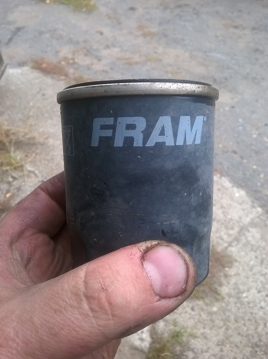

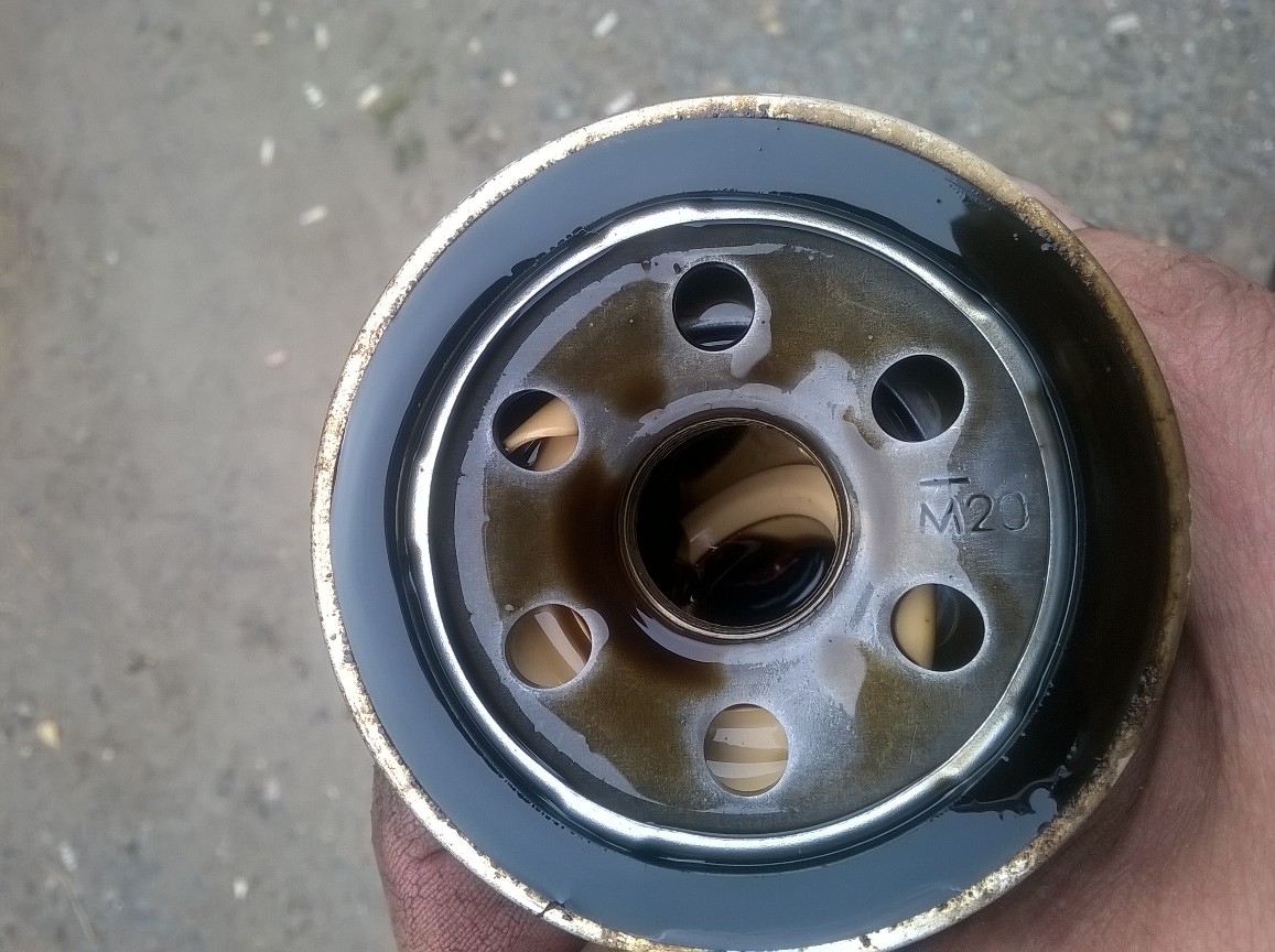

Хонда фильтер, после 1500км примерно пробега,
Обгонник вроде нечего такой , но мягкая пружина, элемент не разарвет точно
А вот обратный клапан просто идеален, пока все менял ,фильтер лежал вверх тормашками, думал все стекло, начал резать ,а от туда куча масла вытекло
Сам фильтрующий:unknown:, но следущая замена будет только на хонду

Только вот хонда не делает фильтра.
Гренку нельзя продать за 8$, а крутон можно.

Проблема была массовая, можно поискать в интернете. Этот фильтр отправил офф представителю, правда ответа не дождался.
Ну, значит обходить его стороной :snimau shlyapu::yes:
Буду заказывать с японамать,если надо тебе возьму

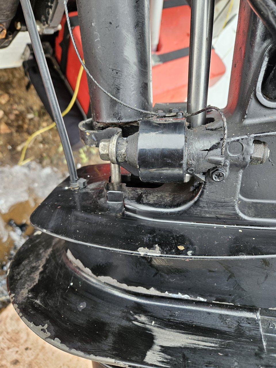

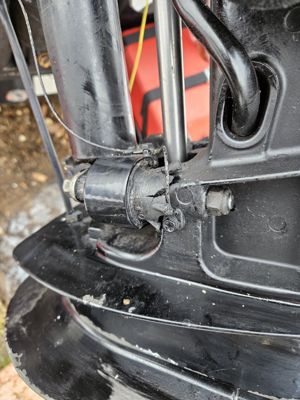

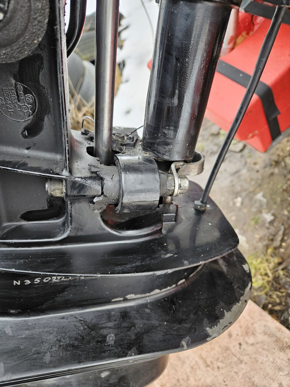

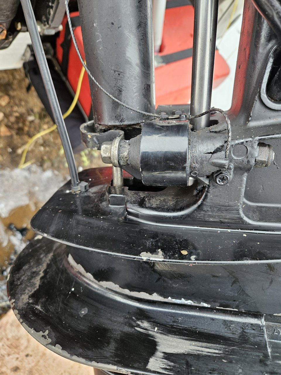

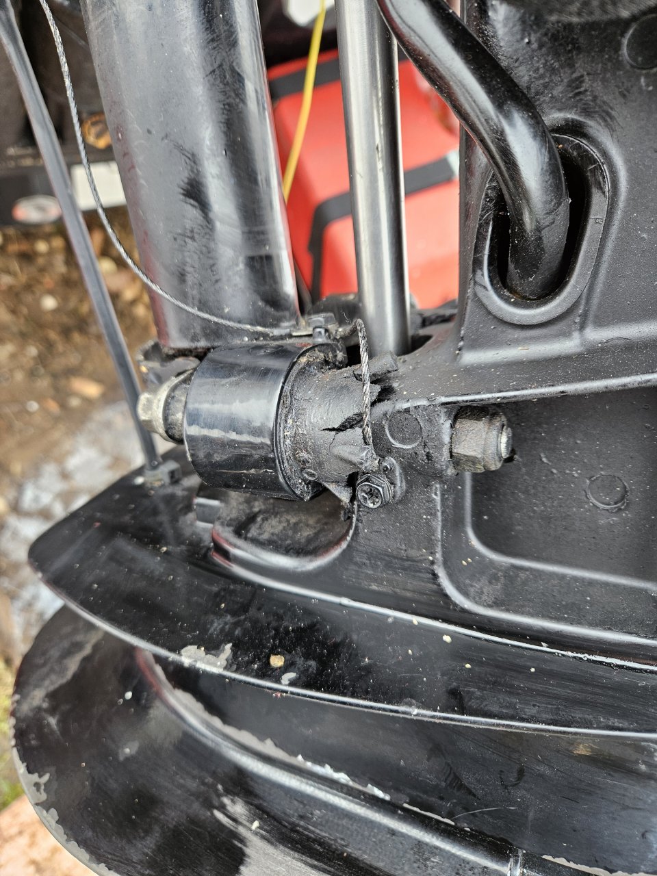

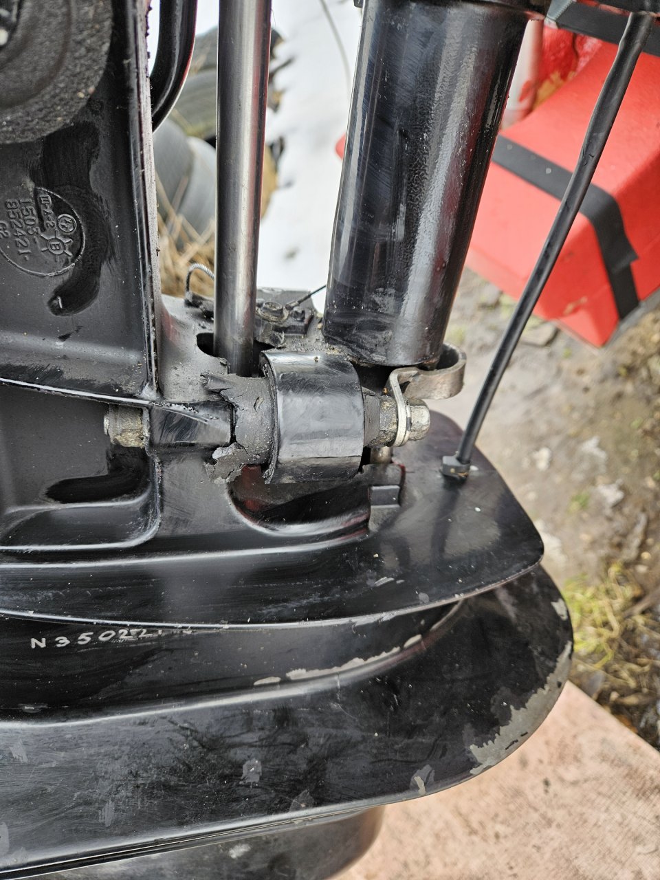

8 546
3 288

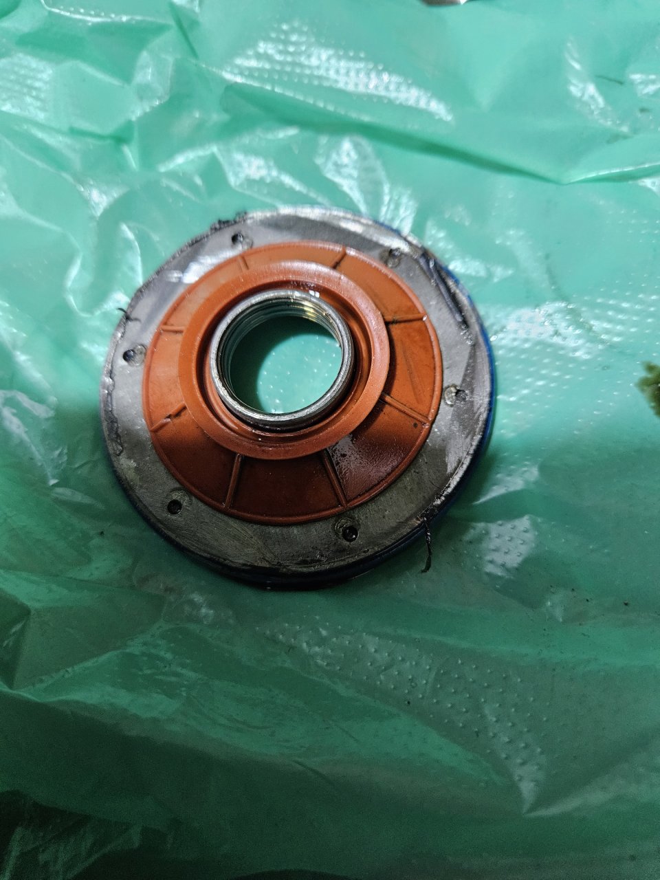

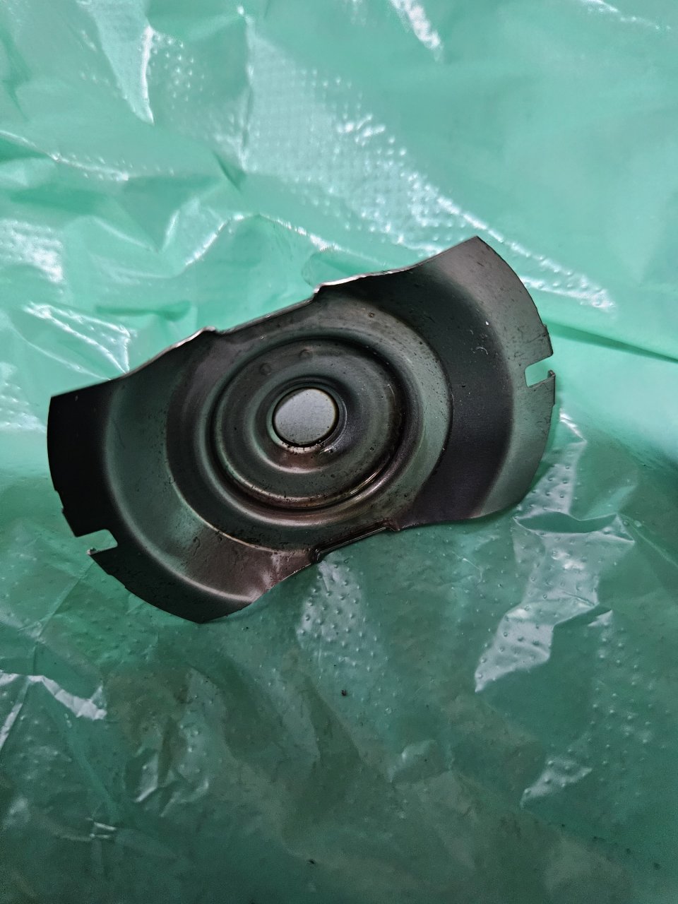

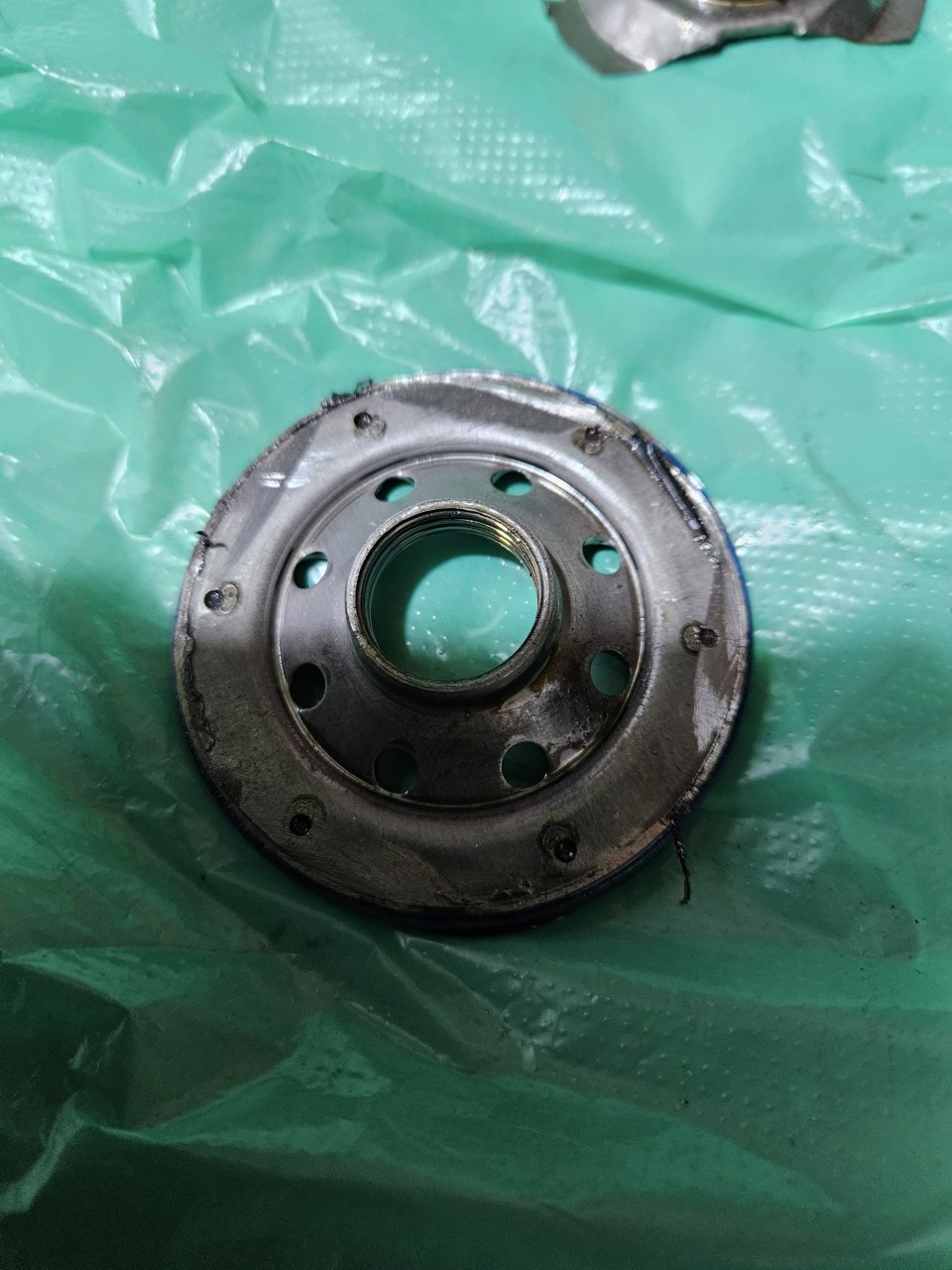

Первый раз вижу такие демпферы.Чего это их так размолотило?Такое ощущение-мотор прошел этак 6000-8000 моточасов.Не меньше!Поможет только замена.
1 880
Они идут в продаже со всей стойкой , 230$в сша стоит, буду колхозить
Думаю от гсм развалились,да и мотору годов под сраку

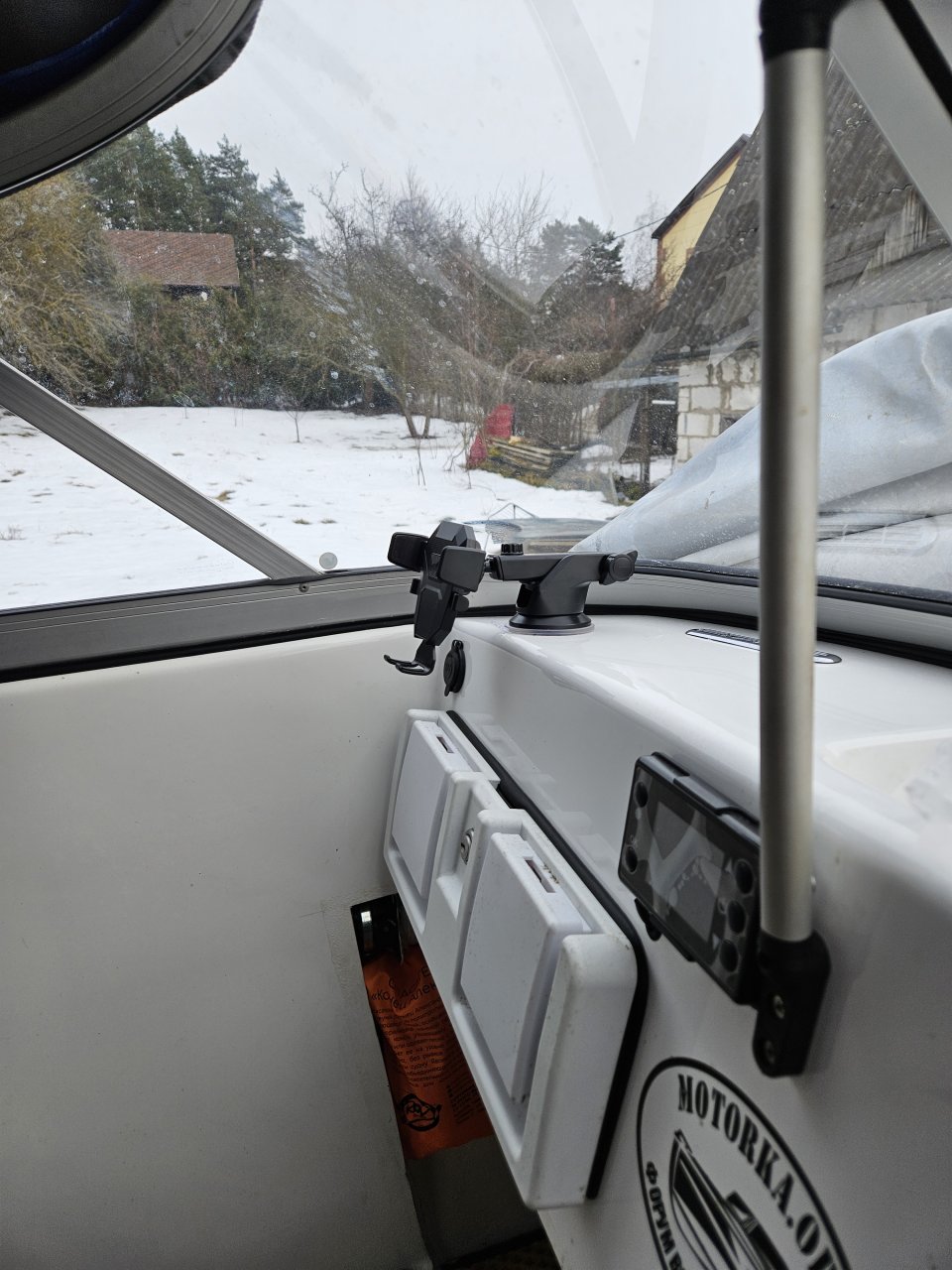

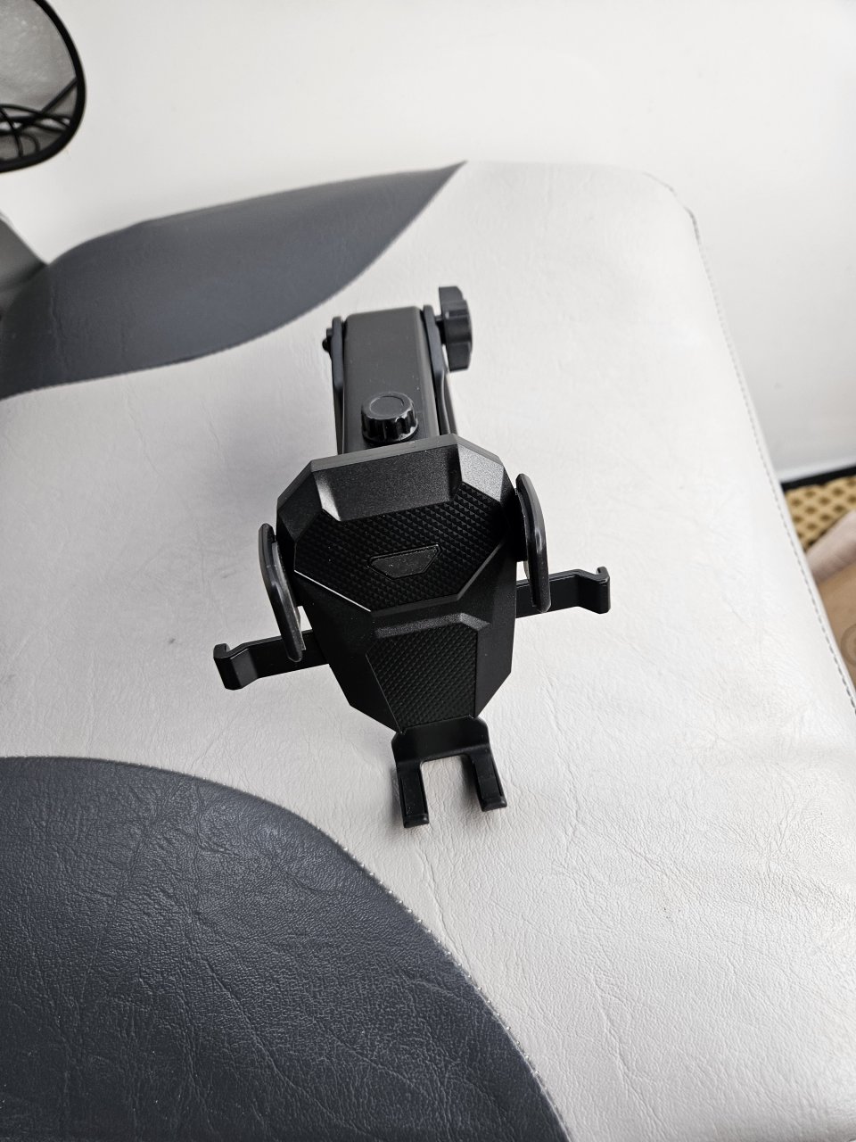

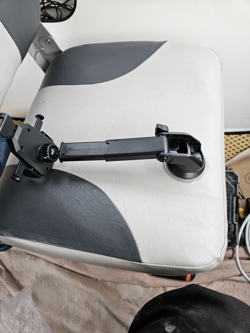

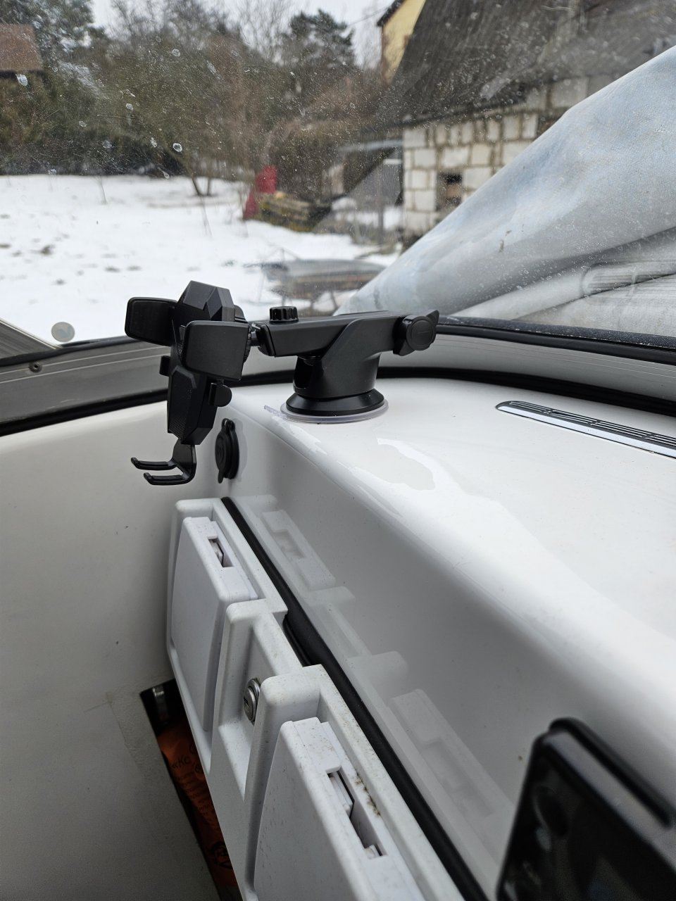

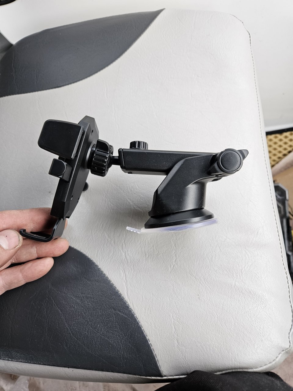

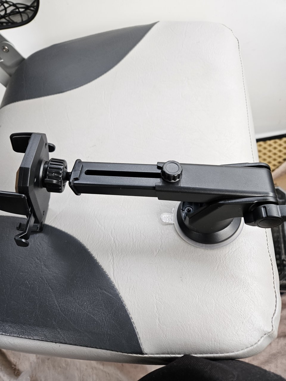

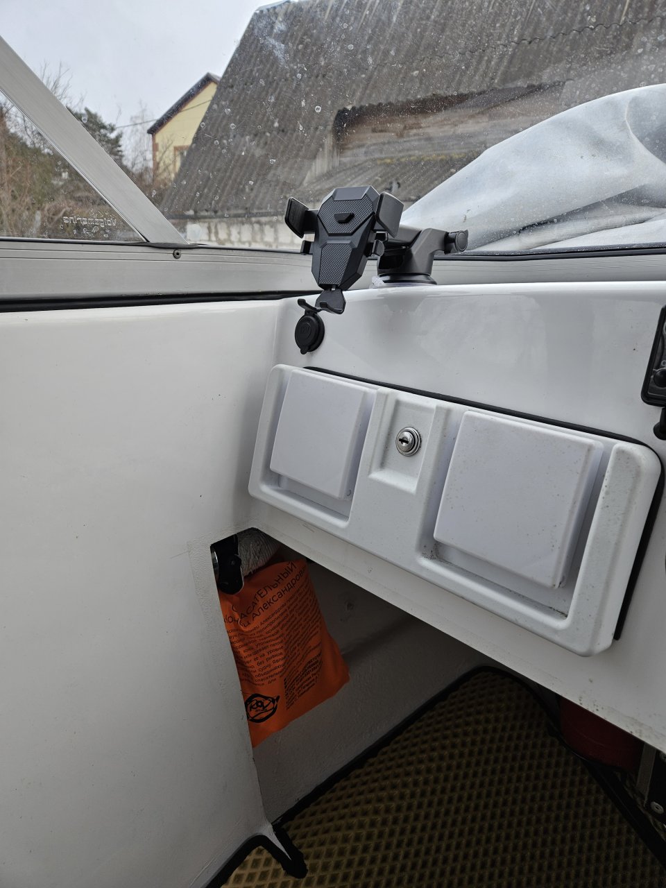

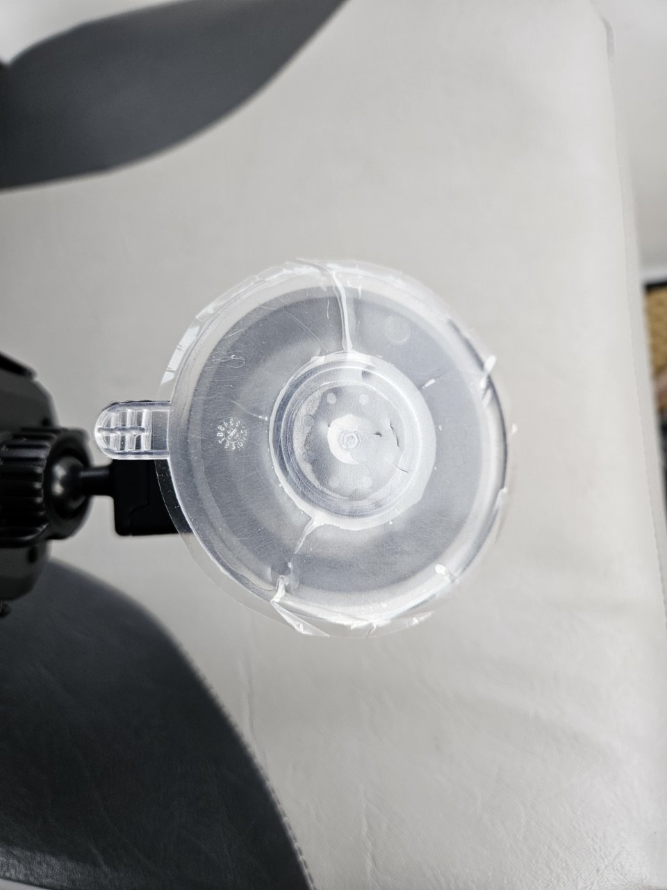

1 880

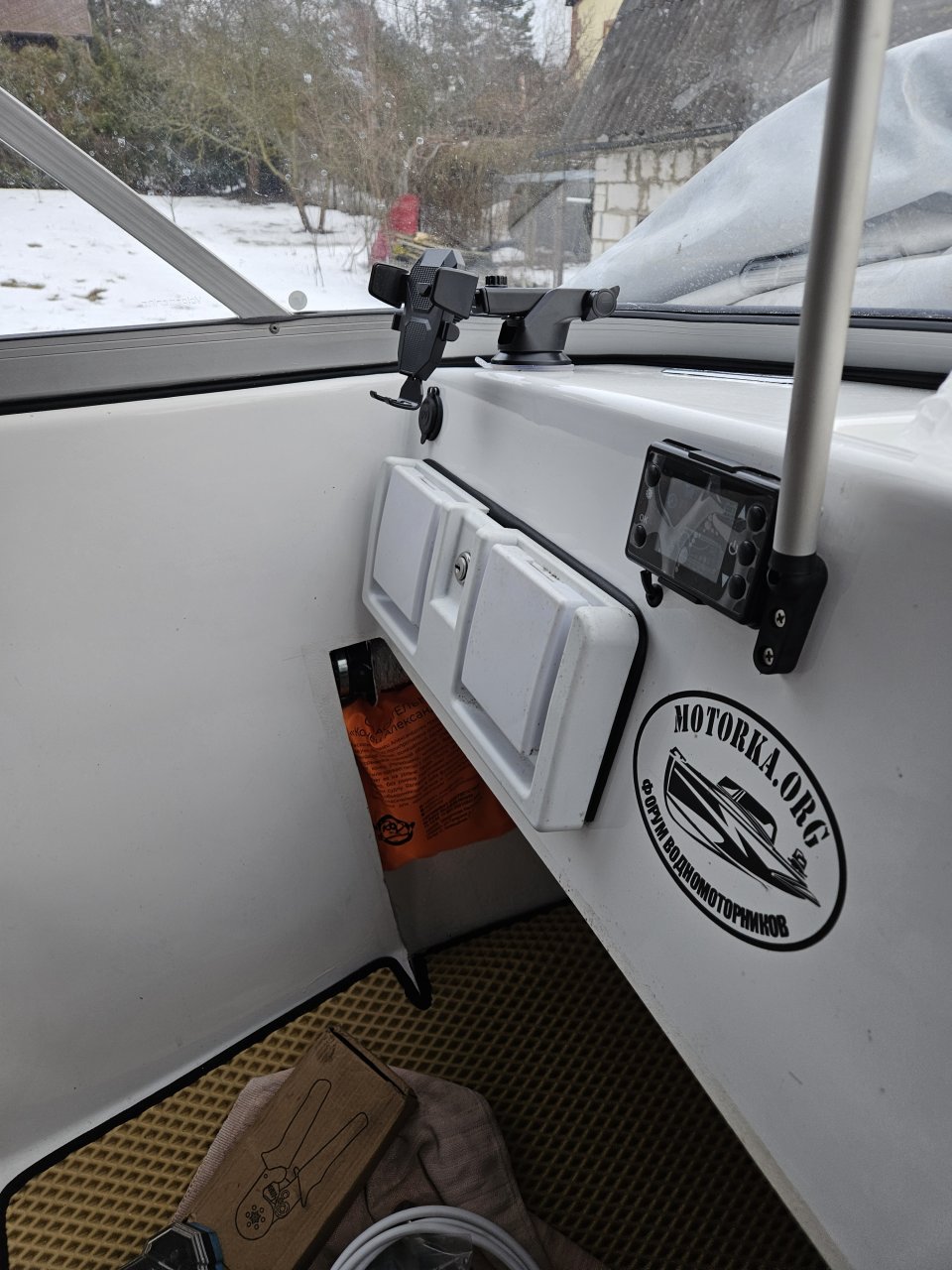

Подставка для телефона, пока пасажиру поставил, себе чуть позже ,как сеть nmea2000 сабру
Мощная, вперед назад двигается, вверх вниз, и сама голова на 360°, и в право лево
На присоске двухсторонний скоч, плюс отжим клавиша

Они идут в продаже со всей стойкой , Думаю от гсм развалились,да и мотору годов под сраку
Посмотри на Малиновке. Там есть точки, специализирующиеся на продаже РТИ. Возьми их только с собой.
1 880
Борис, они походу не выпресовываются, я не нашел след от втулки , :(
Думаю с листиком и бумажкой бнгать искать что то подходящие
Могу дать телефон сына. У него авторазборка. Резинки он, скорее всего, просто выбрасывает. Может, у него что подберется... Машины на разборку берёт из Европы.
