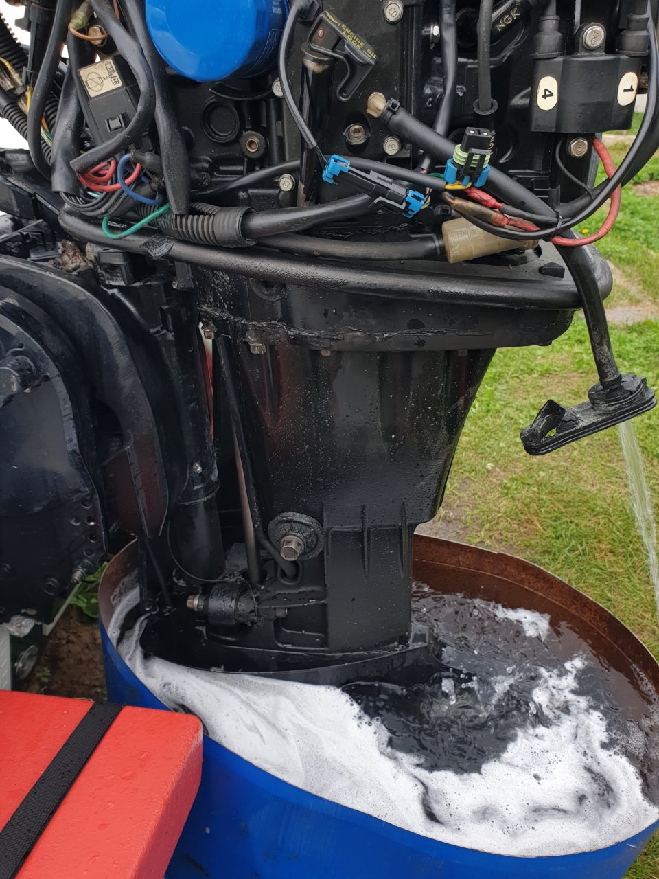

Ага, только ты не читаешь , с открытым колпаком в воде все гуд, смесь тут не причем,
Не спорь. Просто настрой карбюраторы как положено и будет все работать на ура.

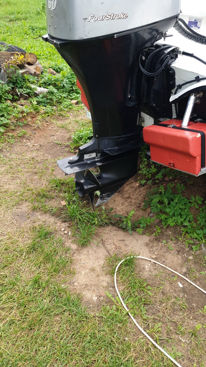

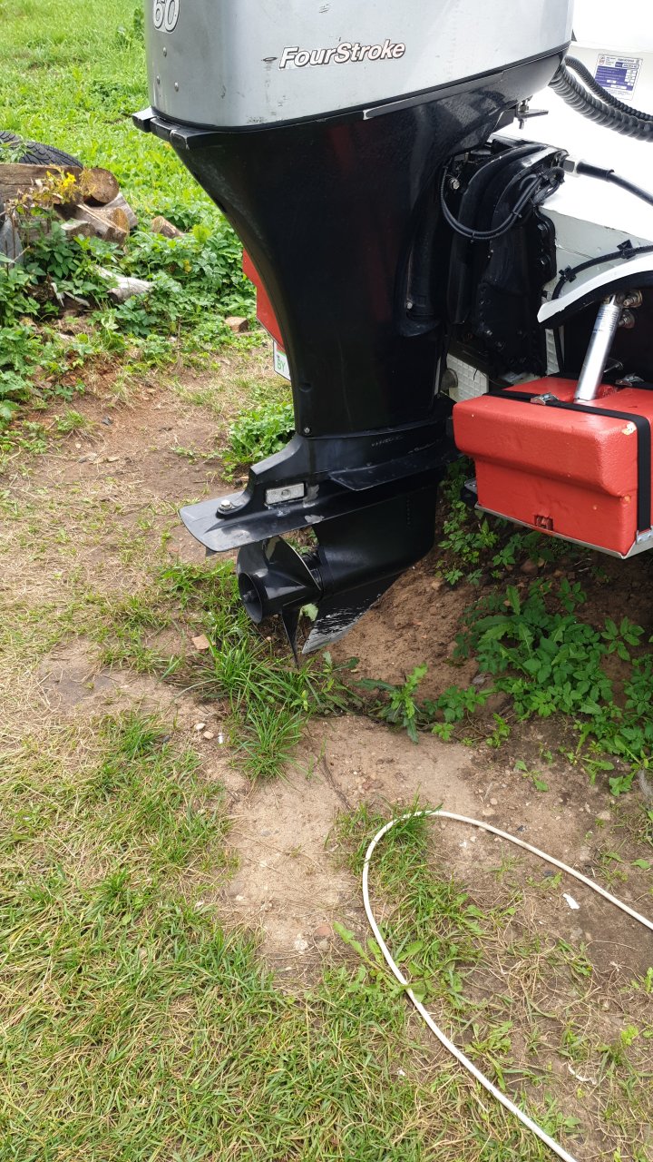

У меня лодка стоит низко без ямки перо в землю, так что копать,
Ни какой разницы нет сколько тактов у мотора.
Дозирует то в камеру сгорания карбюратор. :hahaha:
Ага, только система выхлопа и продувка разная
Тримом подними под бочку мотор. Режь бочку так что бы её высота была всего 0.8- 1 метр.
Тогда всё прекрасно встает.
Продувка и выхлоп тут не причем.
Смесь горит либо красиво, либо карбюратор настроен не верно.
1 887
Бочку обрезать. Вкапывать не нужно. Просто опускаешь прицеп (дышло) на землю, подсовываешь бочку под редуктор и поднимаешь дышло обратно на домкрат-колесо. Если так не получается, не хватает опускания дышла, тримом мотор немного подними.
Настрой систему холостого хода на более богатую смесь.
Я же давно тебе сказал, что смесь ХХ бедная у тебя. От того и "танцы с бубном".
Ты карбюраторы настраивал на свободном выхлопе с "ушами" на редукторе.

У меня стоит низко лодка,ямка для ноги, так что копать
Видео на суше я скидывал
Либо поршню сил нехватает столб воды в глушаке проталкнуть , или нет кисларода под колпаком, а на богатой темболее капут

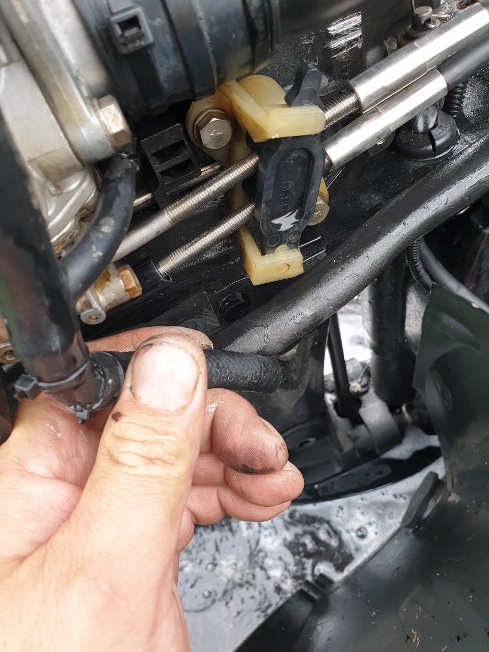

1 887

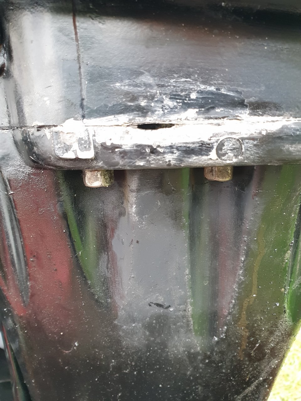

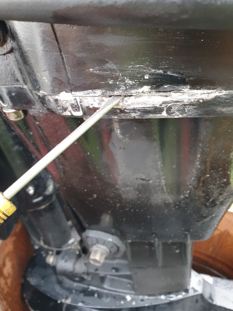

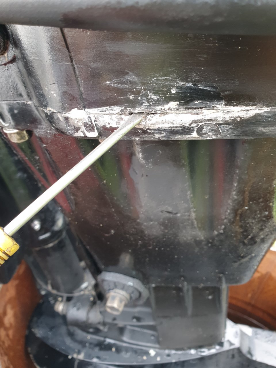

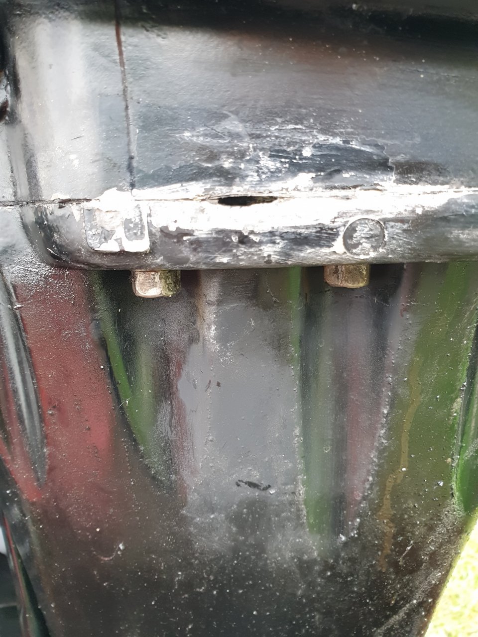

А вот и прорывы, шланг был снят, и с сапога сифонит :mad:

1 887
Ярослав был прав
1 887
Вобщем зделал клин с люмишки, и у меня есть гермет для глушителя, забил в щель, завел ,не сифонит,вымол под уплотнителем что по кругу на кожух одевается, в нутрь гермета, напялил на паз мотора, в ответ на кожухе приклее дверной тонкий уплотнитель, скрутил , и как видете проблем нет, :yahoo:

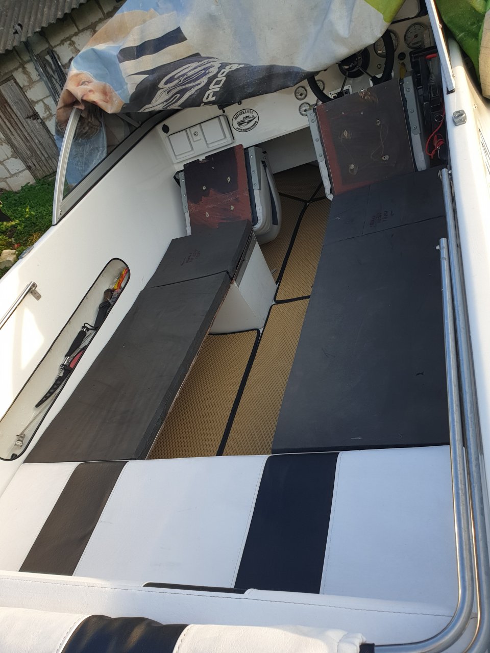

1 887

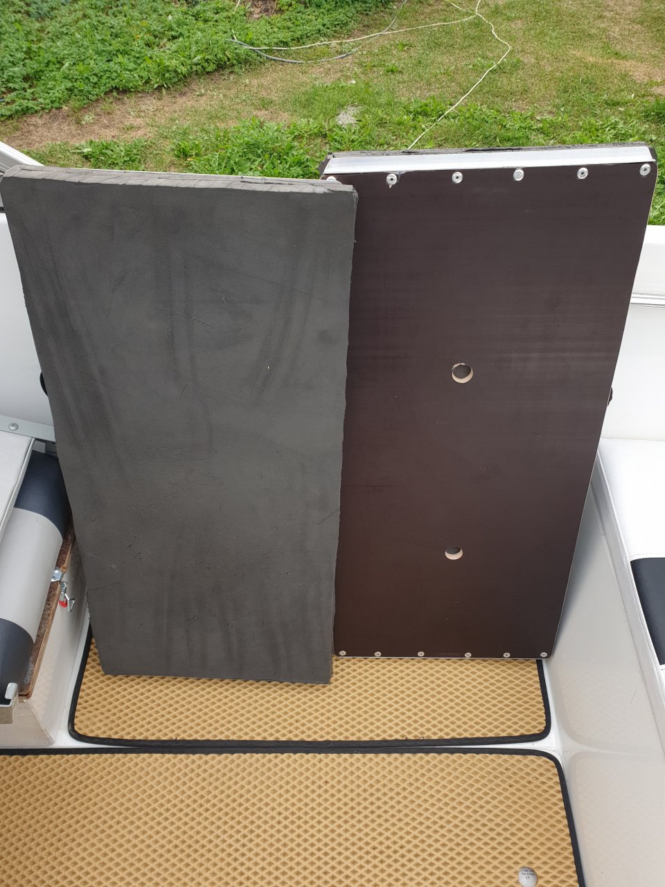

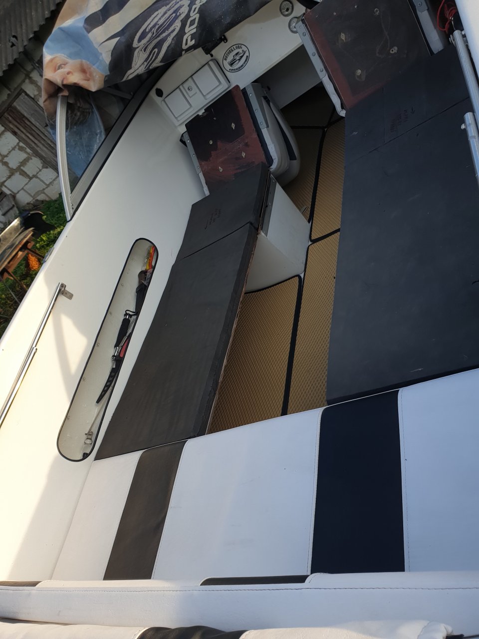

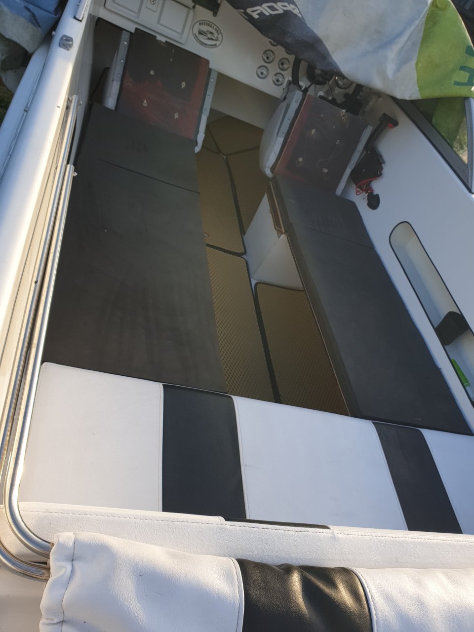

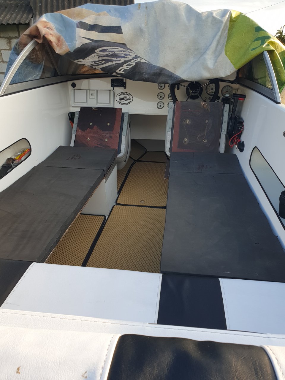

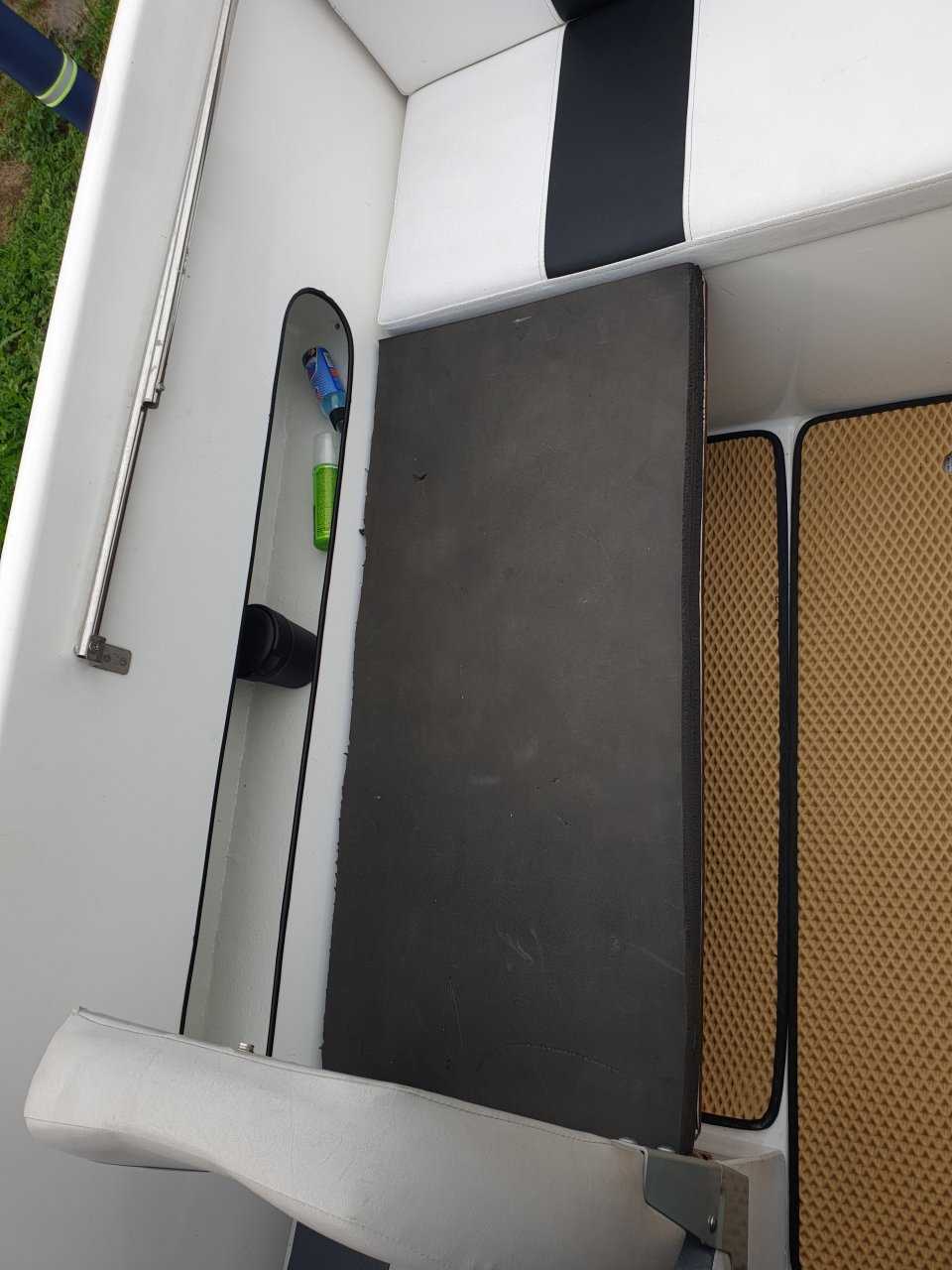

Шконки замутил, осталось обшить, все разборное, будет вешатся под переднюю понель,на перегародку, можно так же как доп лавочки использовать,
Фанера 12мм, ЭВА по Шору не помню но сидеть приятно,и греет, на неопрен похожа очень ,
2 × 20мм толщина,
под каждой шконкой выход из под отопителя, направленый и регулируемый

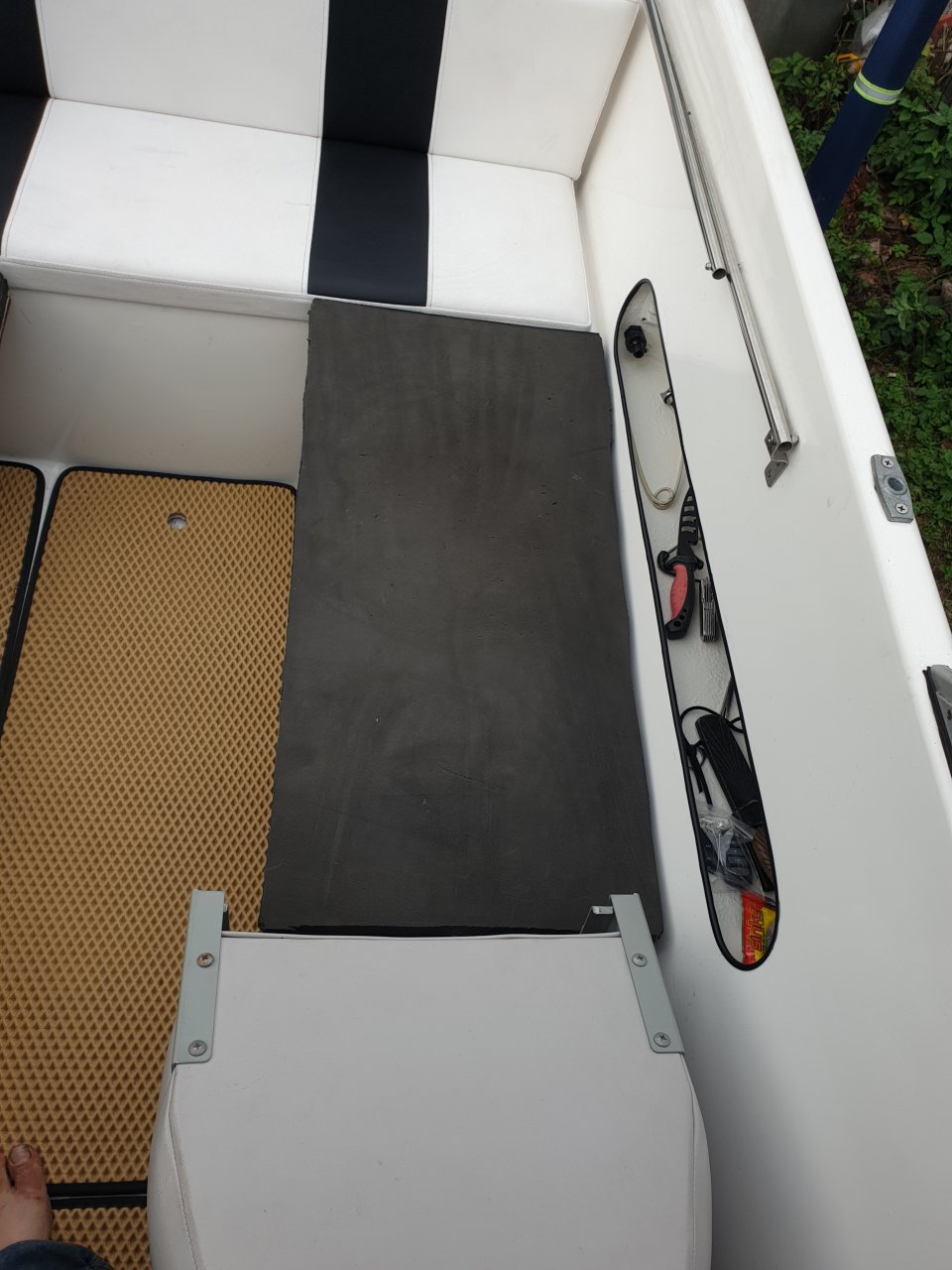

3 157
1 311
Фанера 12мм, ЭВА по Шору не помню но сидеть приятно,и греет, на неопрен похожа очень ,Посмотреть вложение 249722Посмотреть вложение 249723Посмотреть вложение 249724Посмотреть вложение 249725Посмотреть вложение 249726Посмотреть вложение 249727Посмотреть вложение 2497282 × 20мм толщина,
Андрей делай сразу и в середину, будешь поворачиваться на бок, не дай бог упадёшь.:good::lol:
А если серьёзно, в середину очень надо, у меня тоже только боковые, не комфортно. Уже пройдено. Вспомни свой П-2.

1 887
Так у меня.
В п2м у меня целый пол был кровать
Была бы моя воля, зделал бы на всю, но некуда складывать, примерно 50см ширина, от борта до края, крен на сторону ,на которой спиш, думаю не свалюсь, да и на днях испытаю ,
На всю тоже минус, как сесть покушать, а так проход есть , хотя нечего не мешает откидную еще одну зделать, чтоб откидывалась из под низа ,

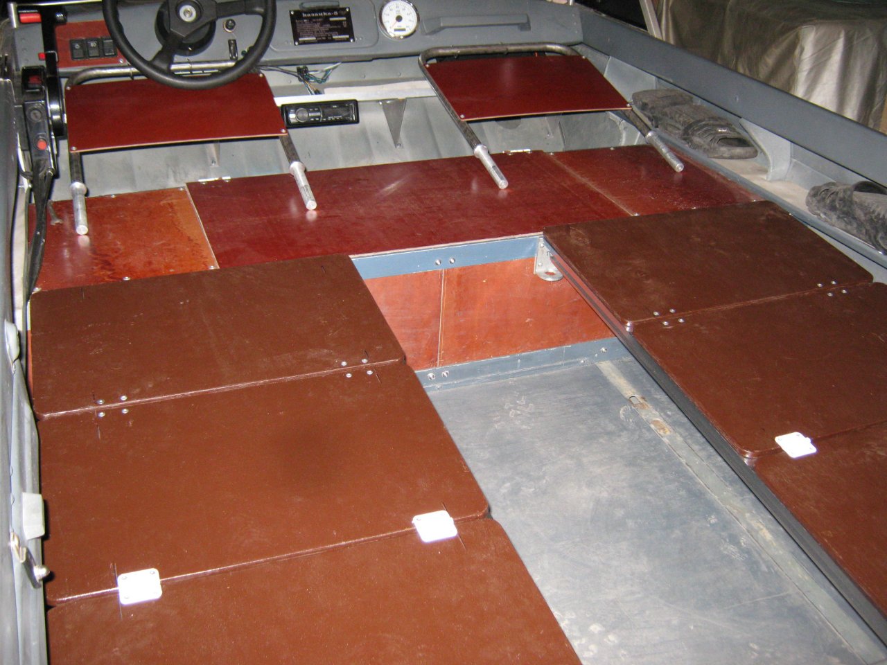

Про "покушать" это понятно. Я про "поспать".
В П-2 и свои сиденья когда разложишь, полноразмерная кровать.
1 887
У меня небыло в П2м родных сидух, конечно полноразмерная кравать лучше, но я в машине сплю на шконке ,привык
