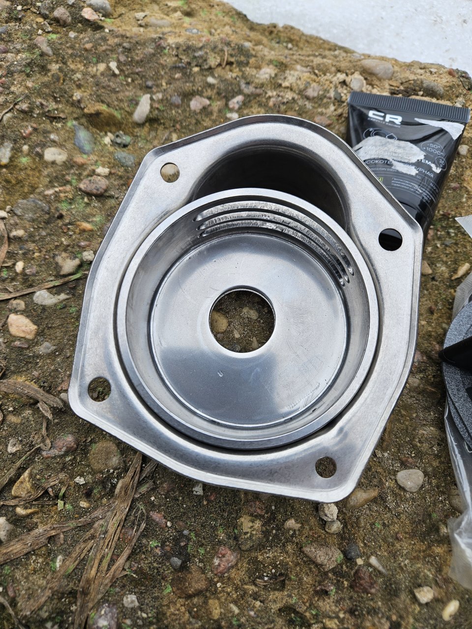

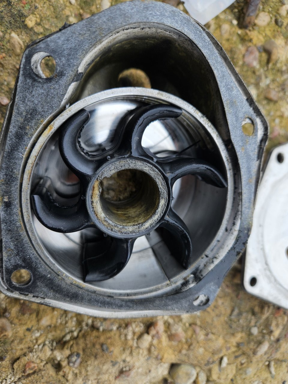

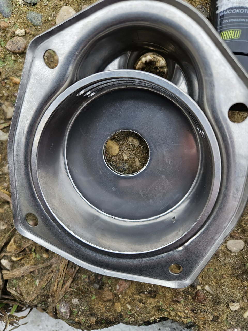

Андрей чем крыльчатку помазал ? Далеко не все крыльчатки из маслобензостойкой резины , будь осторожней со смазками .
Боюсь что наверно вобще не все маслостойкие
Эта паста для манжетов тормазных супартов, термостойкая,нетральна к резине

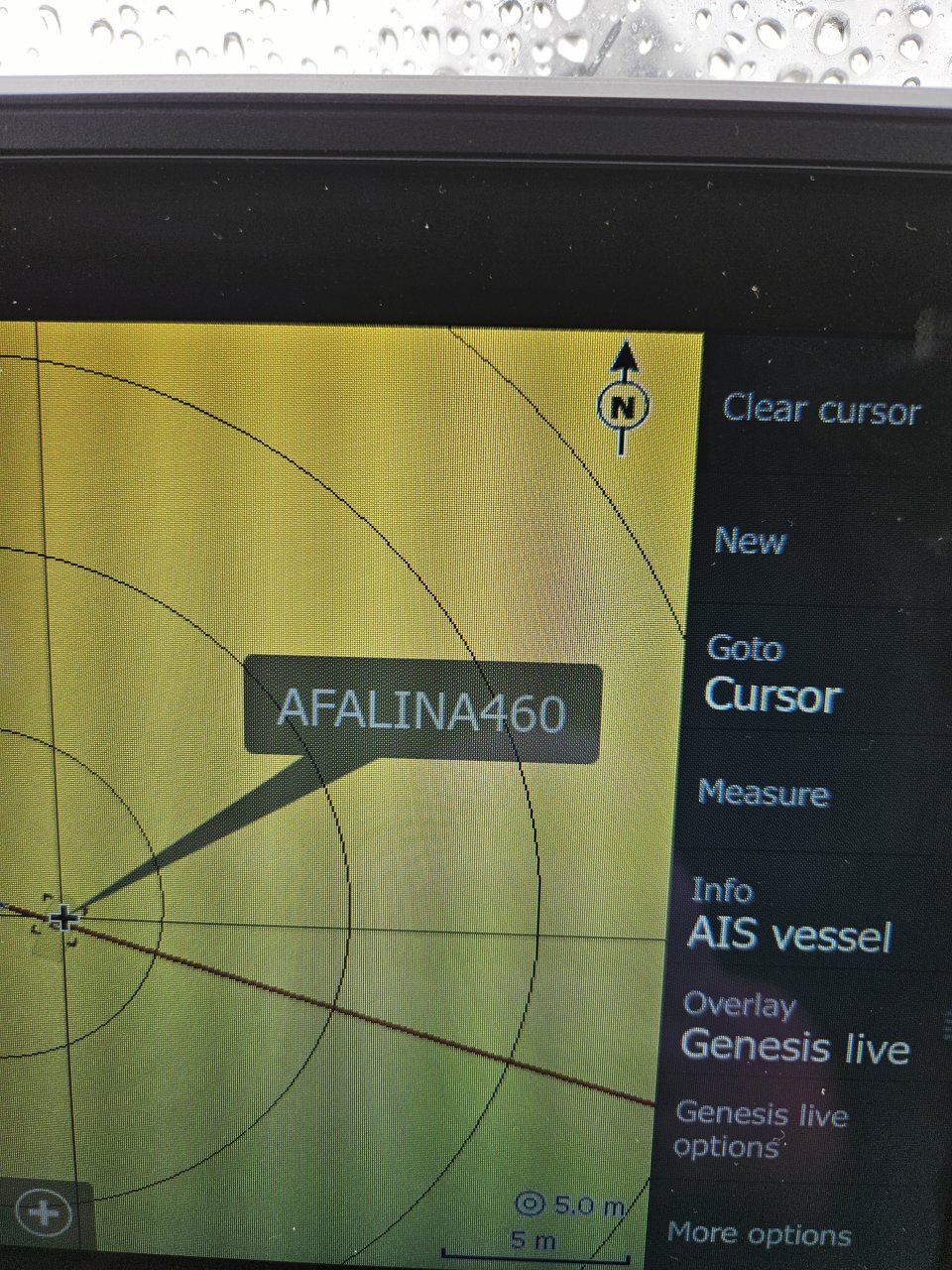

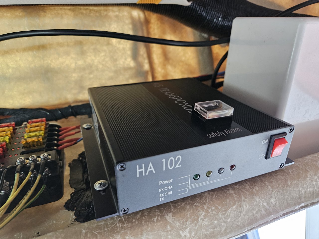

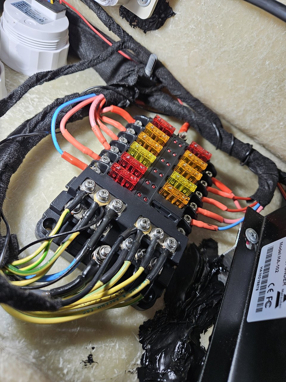

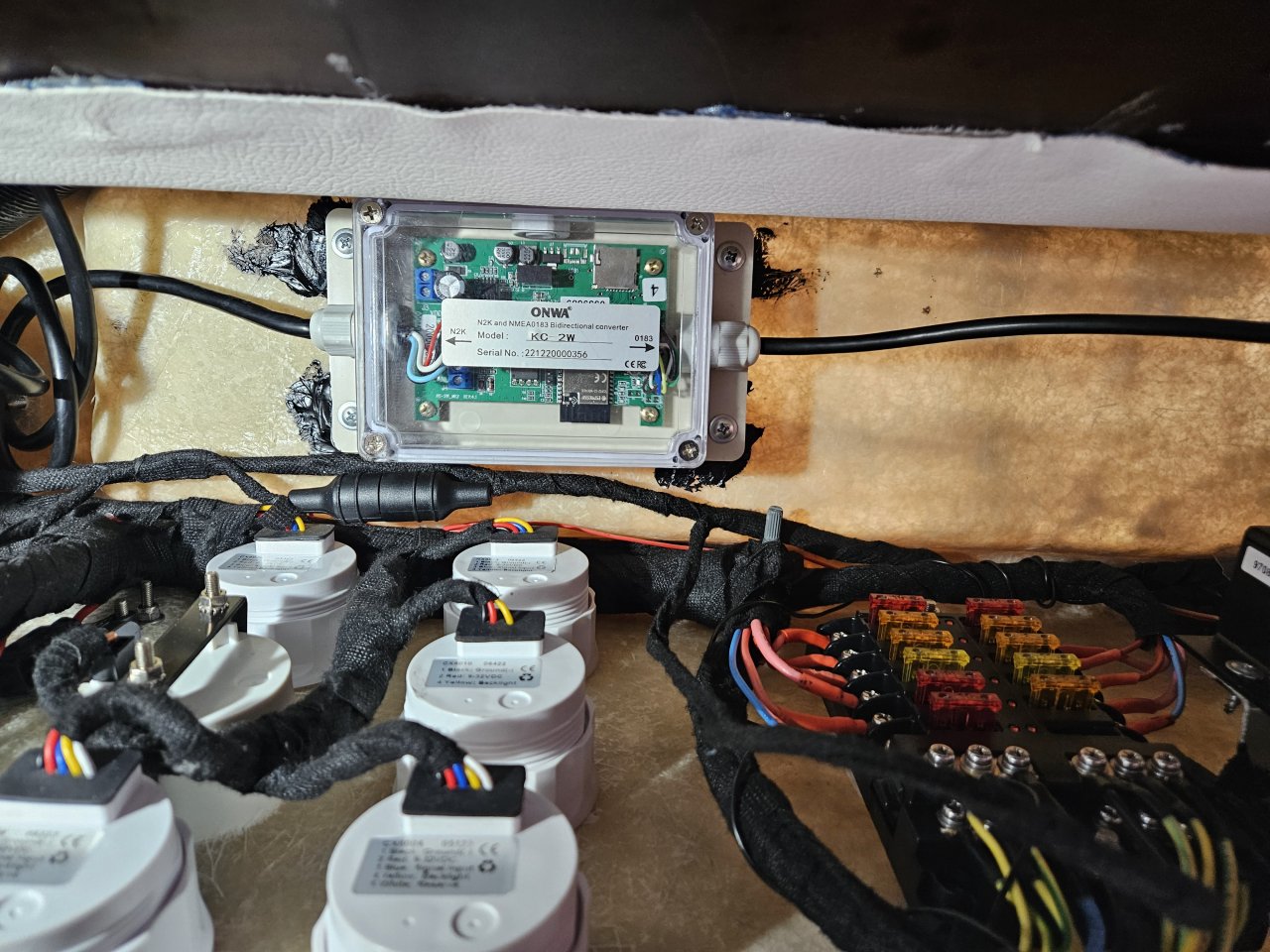

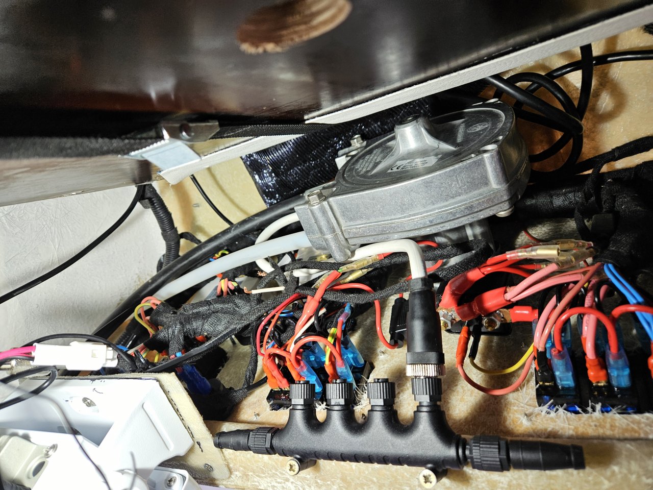

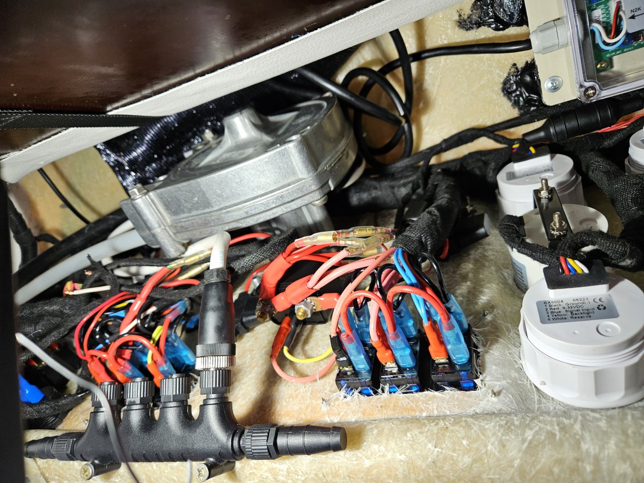

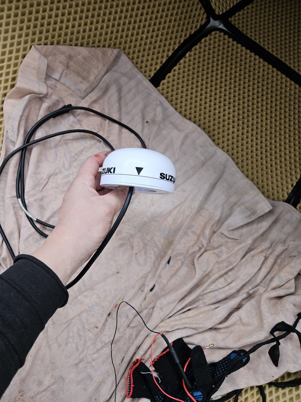

Пока ставлю AIS, делаю сеть,NMEA2000,компас ставлю( предложеник еще в силе ,подарю самопал) , видете коробачку ,KC-2W это переход с NMEA 0183 в NMEA 2000, для подключение AIS эхолоту
И посмотрите на контакты, я их силиконом обработал, спреем, когда на зиму ставил лодку ,великолепное состояние :good:

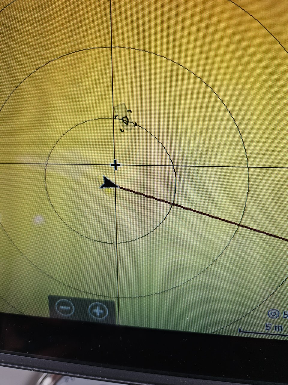

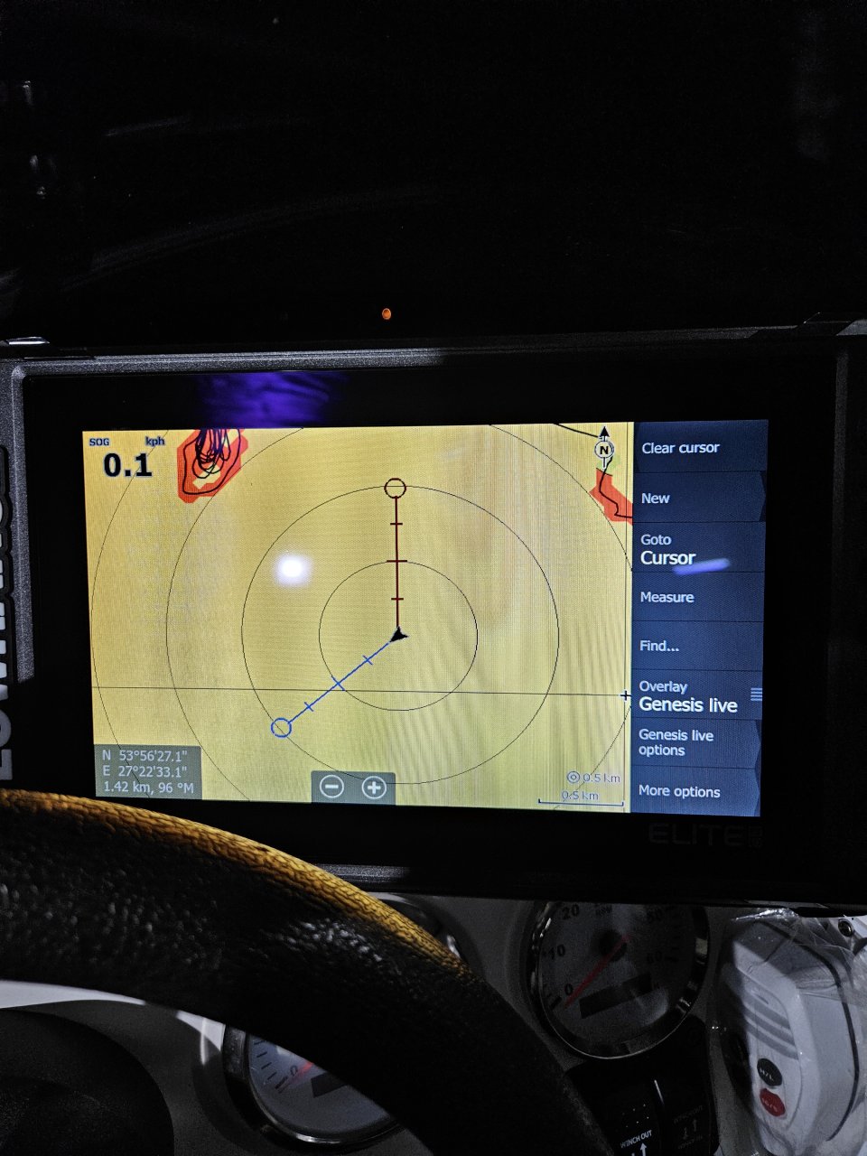

А при чем тут компас эхолота к твойму выше перечисленному?
Компас показывает не север, как жидкосный ,,и темболее навигационный , и телефонный
Он показывает курс судна, куда нос судна ,туда и линия на эхолоте, синяя линия это копмас магнитный , вторая линия это компас GPS

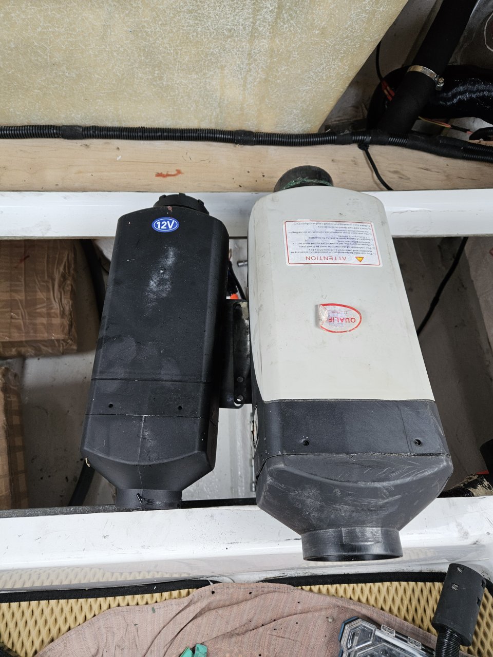

1 880

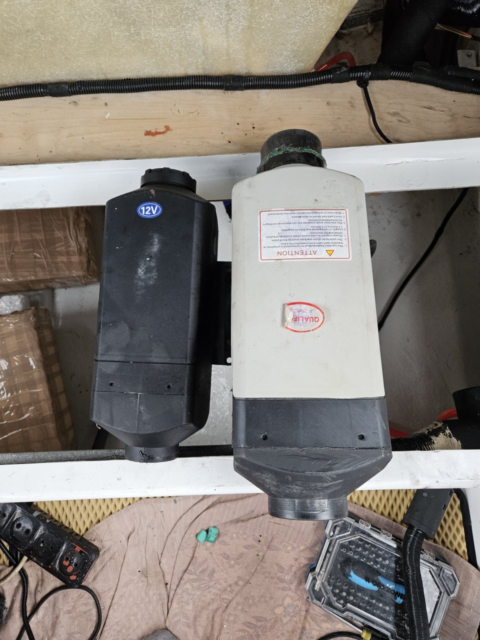

Разница в печках, 2 кв и 5 кв
Чтоб не думали ,что китайцы все под одно делают
