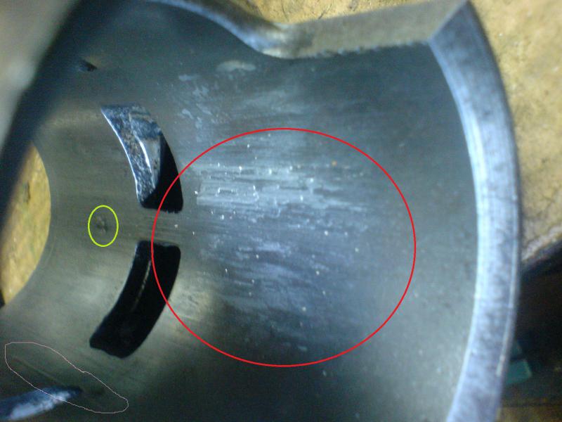

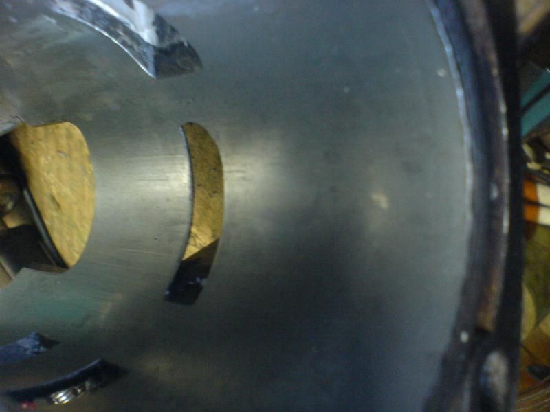

Обещаный цилиндр, убрал ржу. Есть задир но просто детский у продувочного окна, но вот засада алюминий от поршней нарос перед выхлопными окнами.

Если есть едкий натр, то алюминий стравливается просто, как раз намедни занимался. Соляной кислотой не рискнул, так разит, что дальше некуда.
6 444
784
В гальванике какой-нить. NaOH Скоблить нежелательно, гильзу зацепит, и ещё говорят, что люминь втирается в верхний слой чугуна, только травить по-хорошему. Но можно и поскоблить от безысходности, шабером или наждачкой осторожно.

А если когда всё вычишу, можно пастой гои еденичкой (самой слабенькой) пройтись?

Так то люминь, а это чугуний. Если полегчает, то можно и ГОИ))

имха и на чугуне частицы остануться

Емкости под щёлочь из чернушки, под кислоту из алюмишки. Правильно используйте химию под поставленные задачи.
Если бы цилиндры были обработаны АФК, то таких картинок бы не было. Баринов гонял без масла, поршень заклинило, но Ал не размазало по цилиндру. После охлаждения Волгарь опять заработал. Вот такой был крэш-тест.
6 444
784
Во всяком случае концентрированная серная в стальных ёмкостях, раствор с водой уже жрёт. В бытность мою на дрожжевом заводе так было))
