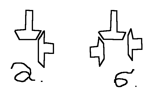

Короче собрал редуктор с одной шестернёй и убитой ВШ, что бы было нормальное зачепление надо где то 15 рег шайб у меня их столько нет, что можно вместо них поставить?
6 465
788
ОТкуда там 15 шайб? На весь редуктор 5 штук не наберётся.
Но почти то же самое.
Кирюха
01.03.2013
1 213
257
Кирилл

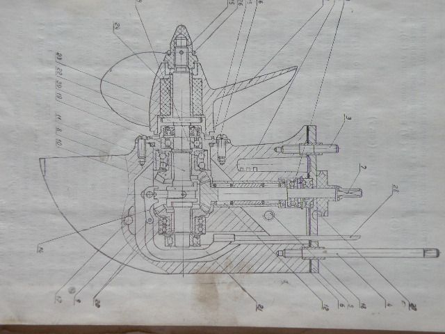

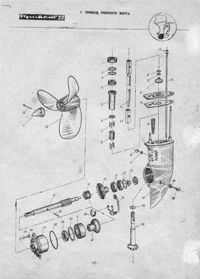

У меня что-бы ВШ зацепила ШПХ надо силно придвинуть ШПХ, и получается что ШПХ торчит из стакана где то на 8 мм, у меня столько шайб для регулировки нету.
6 465
788
Что-то не так, или ВШ сильно вверх задрана, или ШПХ не та, или двухрядник не того (или вообще не двухрядник). Сверяйтесь с рисунком, может чего не хватает? Редуктор можно подсобрать без ГребВала, через дырку будет виднее. Вот стакан 27 еёщ может быть со старого образца, они разные вроде.
Зацепление должно быть по "А", не по "Б"
Кирюха
01.03.2013
1 213
257
Кирилл
Я говорил что вш сильно убита поэтому наверное так и надо близко прижимать, зацепление у меня как на А. По зачастям всё то что надо всё так как на картинке про редуктор, только на картинке нет подшипника 203 в стакан который всталяется. завтра попробую пофоткать.
6 465
788
Ну если зубья наполовину стёрты, тогда ой, это не зацепление. На всякий случай
