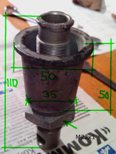

Сегодня приехал с работы поздно заняться ремонтом не получилось. Сейчас роюсь напросторах инета в поисках этого съемника. Мож у кого черчеж есть или фотка???
6 340
767
TUZ сказал(а):
На счет съемника, по нему не какой инфы не где найти не могу, так бы не помешало сделать.
Зацепы по месту.
TUZ сказал(а):
шлифовать - думал но уж больно большая выроботка.
Ну уж не больше миллиметра, шпонку пожиже, и выдержит, да и так...
TUZ сказал(а):
"уши" крепления стакана что сверху что снизу как бы чуть выгнуты,
Правится руками, тисками, молотком и т.д.

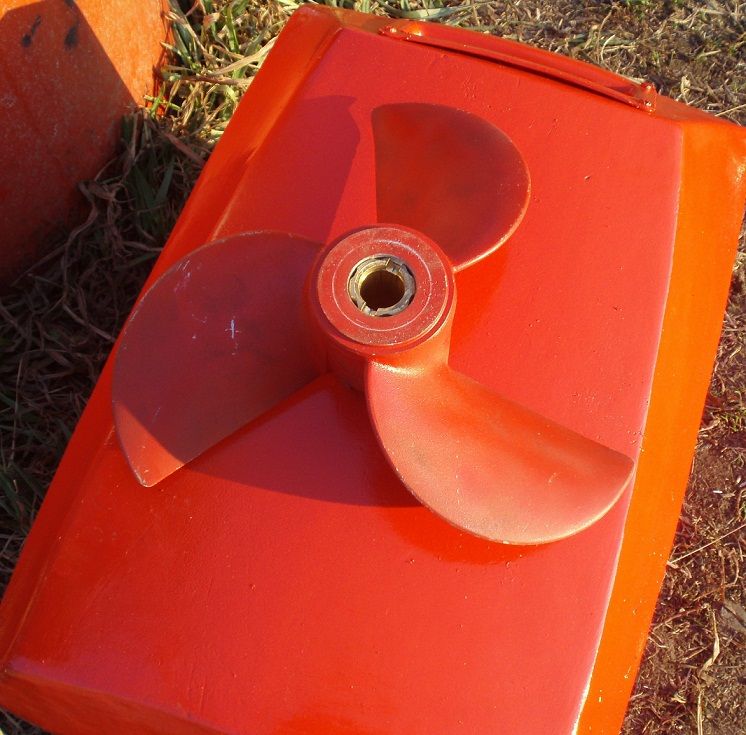

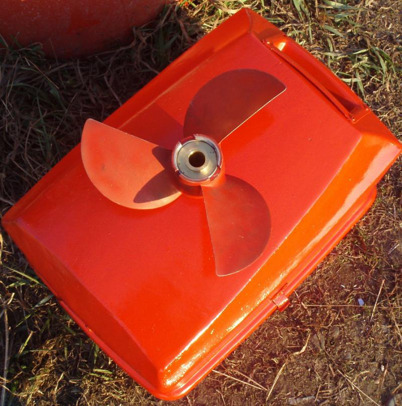

Всем привет. :) Сегодня не много позанимался с мотором. Точнее с его редуктором. Так как съемника нет, а ВШ без него не вытащить, решил пока редуктор собрать так, с заменой сальников, и с не большим их смещением. Все собрал на герметик, редуктор поставил на ногу, залил масло и мотор в бочку, пусть "покиснит" день, два, а там посмотрим сколько на себя воды берет в не рабочем состоянии. Ну не совсем в в не рабочем - сегодня подкрутил зажигание и завел, завелся с третьего раза, а потом в течении дня заводил раз 7 и всегда с первого заводился. После регулировки мотор стал работать чуть ровнее на холостых. После решил покрасить колпак, а то уж совсем на него страшно смотреть было, фото ниже. Покрасил в красный цвет, детям нравится, а еще они предложили черные точки нарисовать что бы на божью коровку было похоже! :D :D Вот думаю писать название мотора или нет?! :? Вспомнив про проблему- болячку моторов привет о перегреве верхнего цилиндра, поставил в верх цилиндра "кривую" тавотницу от старой крестовины, просверлил отверстие в цилиндре на 5 мм с копейками (десяток на сверле не видно было), самой тавотницей нарезал резьбу аккуратно, а после посадил на герметик. Проверил в работе, вода идет нормально, теперь нужно с помощью шланчика вывести с боку мотора, получится хорошая контролька, не куда не тянуться не надо не наклоняться. :good:
На днях пришел новый винт. С винтом отдельная история. Заказал его еще в начале марта, прислали быстро но не тот - от нептуна, я им притензию в мягкой форме, мол не тот винт, шлите мой, через неделю после моей претензии отправили опять, с Ульяновска до моего города (юг красноярского края Абакан) 12 дней и вот он новый винт, стоимость винта 1500 р + 350 за пересылку итого 1850 рябчиков. Под этот винт надо короткие штифты резать, эт не проблема, а вот то что передняя часть винта по ходу движения, чуть уть касается крышки редуктора, похоже придется "токарить", снимать 1,5-2 мм. От смещения винта в сторону редуктора относительно демпферной втулки держит стопорное кольцо с задней части, не внушает мне оно доверие, ну да ладно, поживем увидим!
Ну вот фотки.
6 340
767
Да, по этим винтам были в своё время (неск. лет назад) выводы на мотолодке, а воз и ныне там. Видно, нету сбыта. Я тоже снимал напильником плоскость под редуктор, и проверьте дважды, как кольцо в канавке сидит, до упора его. Ещё оно может быть мягким. И ещё, внутри может быть всего половина от должного кол-ва резиновых колбасок, в демпфере. Снимайте с Нептуновского))
