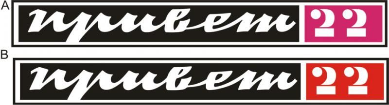

Где истина :) по цвету логотипа?

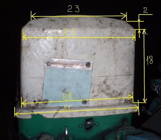

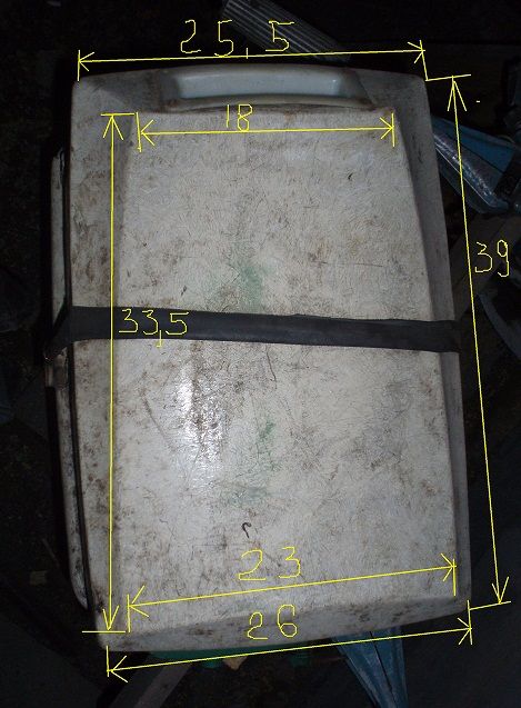

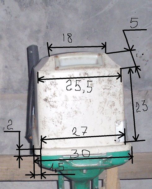

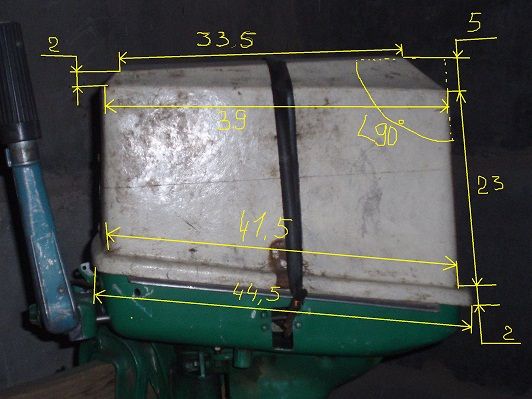

Всем привет :yes: . как обещал выкладываю фотки колпака с размерами. Получилось коряво, но уж больно торопился, время в обрез было :pardon: .

Осталось подогнать под колпак и точный цвет 22 выбрать т.роз или красн темный.Пожелания кто помнит какой цвет был :)

Так наоборот вроде, на КиЯвской фото на предыдущей странице "Привет" - белым по красному, а 22 - по чёрному)) Или я чего не понял? А, понял - истина на колпаке должна быть)) Хотя могли быть варианты за столько-то лет - то краски нет, то ещё чего не то.

Боковая наклейка.Два варианта цвета.CorelDraw.
По логотипу нужны хотя бы от руки эскиз и какие буквы (может завод) были.Что что помнит?

Видно люди все в оригинале хотят.Мотору 30 лет - по хорошему должен покрашен в цвет,наклейка родная - как с магазина :) Я на Цундапе ездил все проезжающие засматривались. :yes: Как ЯВА старушка, вся блестит - красиво.

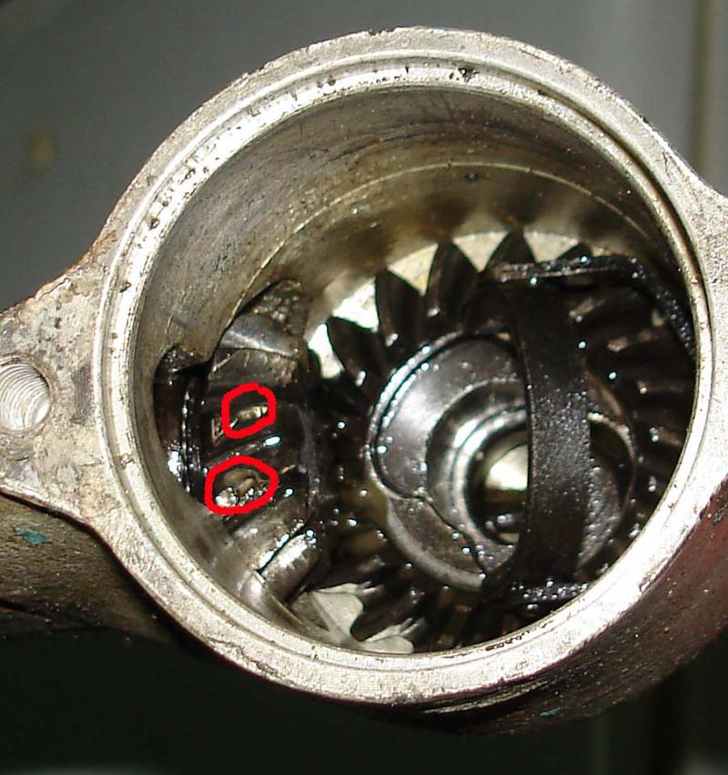

вот потроха моего редуктора. отсутствуют куски. Есть у кого съемник обоймы вала шестерни и сам валшестерня?
6 460
785
Сначала валшестерню найди, потом уже съёмник можно искать)) Хотя это фигня, и хуже видали. Правильно зазор выдержать в зацеплении, и ещё покрутится.
Vladf
19.02.2013
255
Якутск
Владислав
Badger 430sl
Москва 10, Привет 22, Yamaha 30HMH
дык от подклинивает, если от руки крутить, что будет если мотор крутить будет под оборотами? Надо сразу, и вал и съемник. Если не найду, то воды привету не видать :(, буду на москве кататься.
6 460
785
Подклинивает когда валшестерня вниз опущена на шестерни пер и зад хода до упора? Так и будет даже с новой. В рабочем состоянии она отжата вверх крыльчаткой со стопорным колечком и дополнительно во время работы её давит вверх от шестерён из-за коничности-спиральности, если можно так сказать. Читай на мотолодке про редуктор, истинно говорю))
