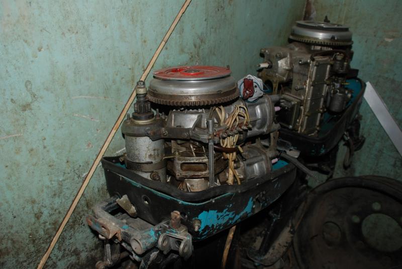

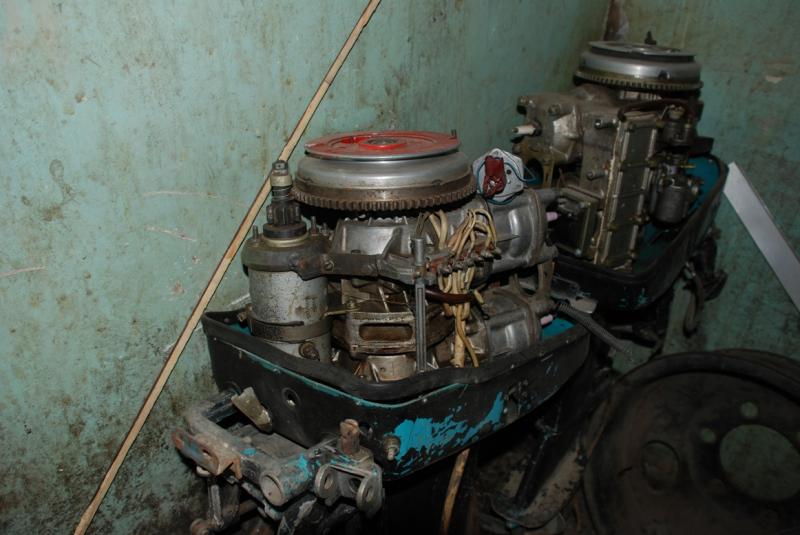

Всем привет! может кто знает как поставить эл. стартер на привет 22? Или кто-то уже поставил то поделитесь опытом, буду очень благодарен! СПАСИБО!
6 402
774
Олег1984
02.11.2016
11
Минск
казанка
привет 22
СПАСИБО! теперь имею представление как это выглядит! А какой АКБ нужен по емкости А/ч для запуска? есть от мотоцикла на 14 А/ч, его хватит или мощнее надо?
6 402
774
Должно хватить.
