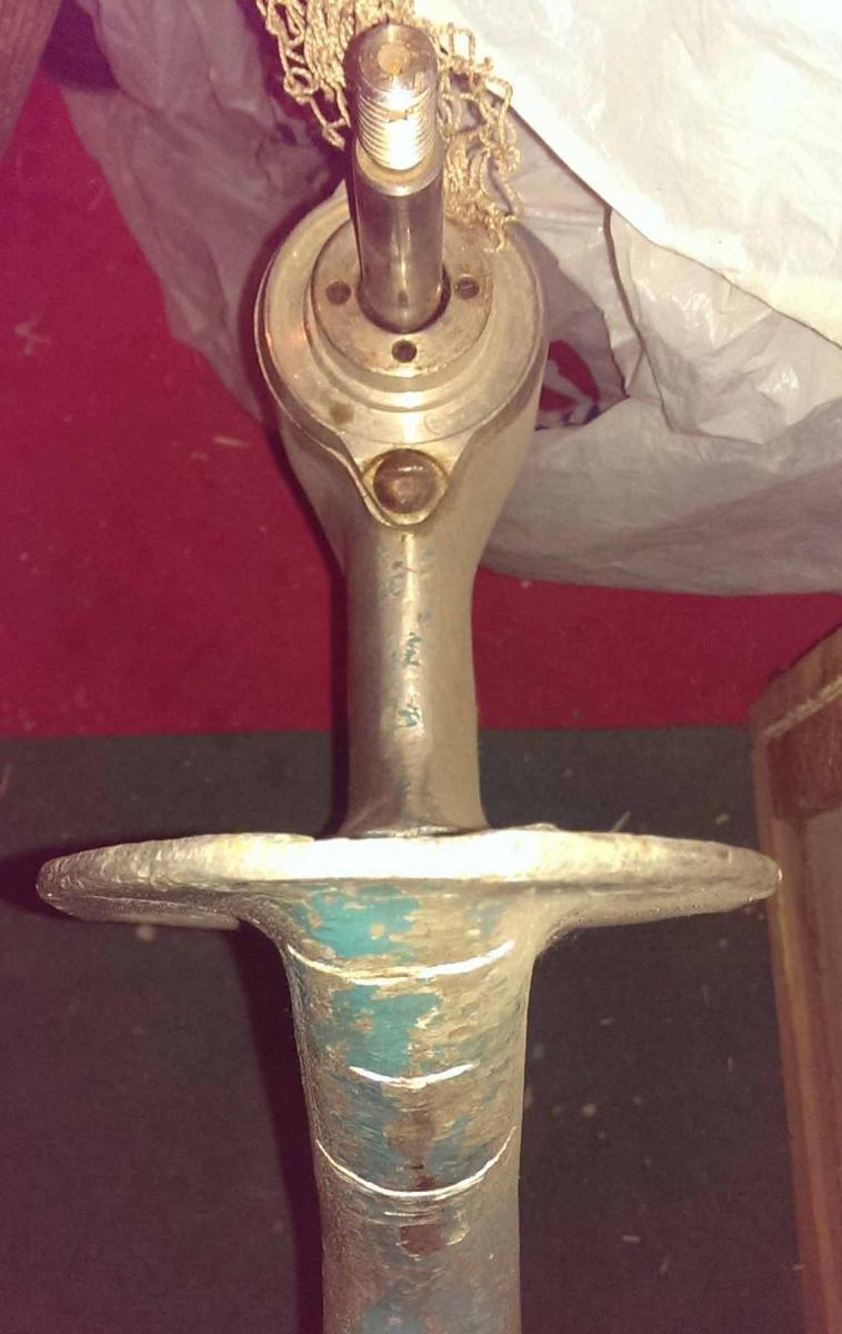

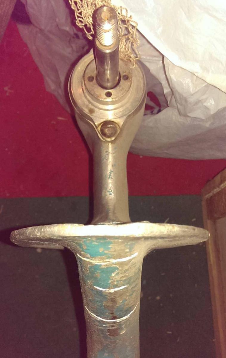

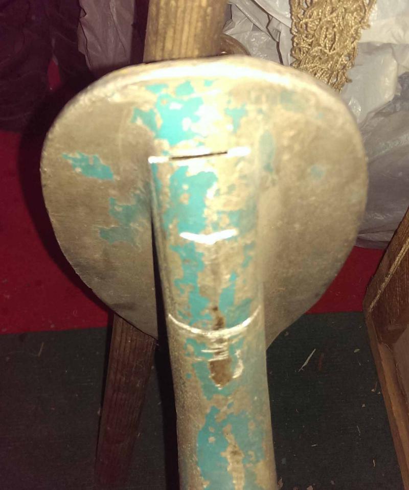

Всем добрый день.
В наследство достался Привет-22, с выхлопом начинали делать какие-то доработки, но так и не доделали. Хочется довести до логического завершения задуманное, но не знаю, что делать. Подскажите пожалуйста дальнейшие действия.
Как понимаю, надо выпилить кусок до конца, а что дальше?
6 585
829
Патрубок, видно, совсем спилили. Дырку с другой стороны заткнуть пластиной, а тут выпилить по площади, как у дырки. Но ору будет :)
А лучше как тут topic3174.html#p142847 много дырочек.

Диана-350
А если выпилить эту дыру и поставить на ее место пластину с дырками?
6 585
829
"Эту" дыру тогда можно и вообще не трогать, дырок насверлить над плитой по кругу, а с другой стороны большую дыру заткнуть.
И дыры по кругу не совсем по кругу, чтобы не заходить вперёд за плоскость винта. А то будет воздух к винту подсасывать. Танцевать от сечения родного выхлопного отверстия.
