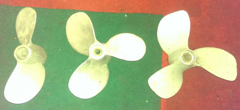

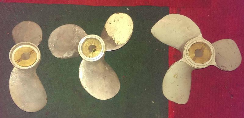

Всем добрый день.
Возникло несколько вопросов по Привету:
1. Имеется три винта на привет, два трехлопастных и один двухлопастной. Интересует двухлопастной, самодел или такие все таки были на приветах
2. По случаю удалось приобрести новый привет, но без редуктора. Со слов хозяина, его отец только сделал обкатку на полбака, потом сдох редуктор. Должен прийти корпус редуктора, начинка для него вся есть, есть ли какие-то отличия в редукторах по посадочным местам подшипников и еще какие-либо отличия?
3. Вышеуказанный привет с головками старого образца (без оребрения), есть ли смысл менять их на головки нового образца?
6 444
784
1) Вроде не было с завода двухлопастных. Но сделан качественно. Я такой же обмерял, так он как трёхлопастной скоростной по шагу.
2) Редуктора вообще двух типов существуют, потроха довольно-таки разные.
3) Если на полном газу долго не гонять, то не надо.

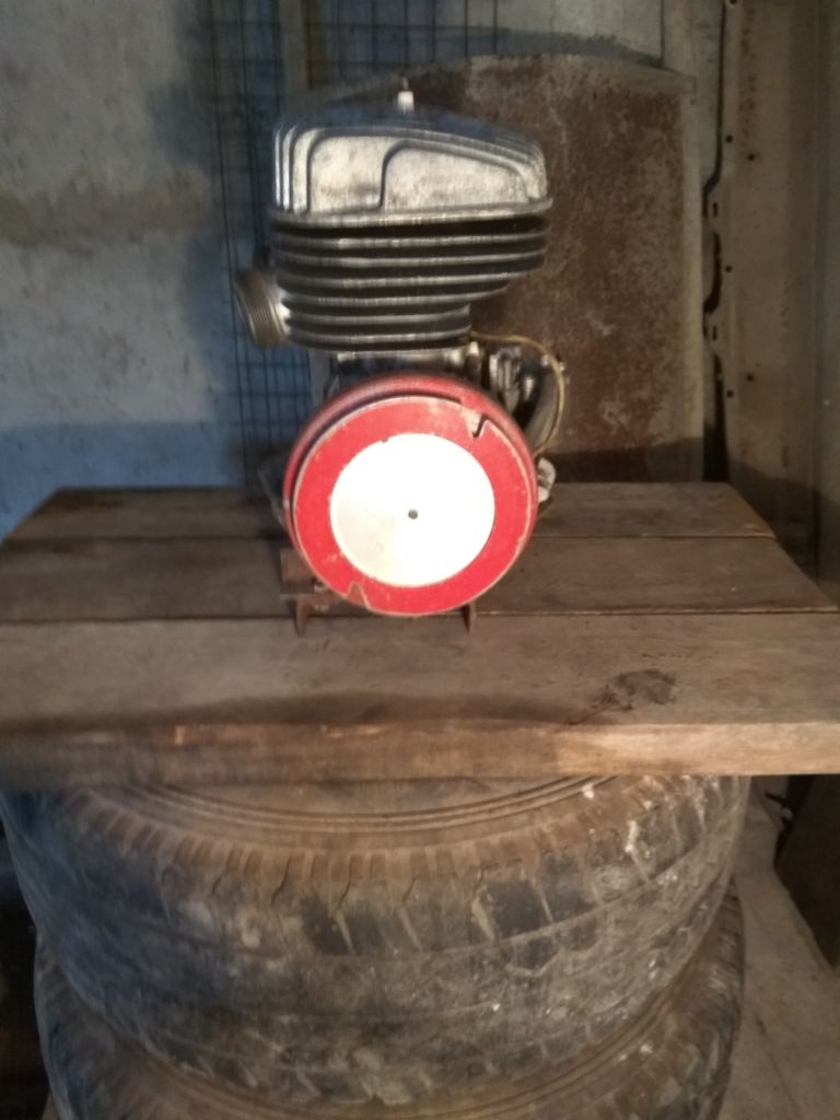

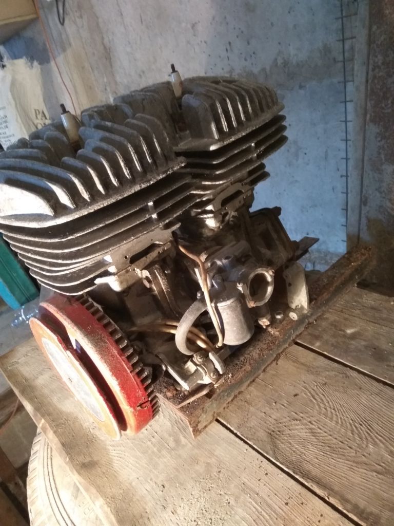

Мужики как думаете это от п22 средняя опора или от 25, я просто хочу так же переделать, даже одну родную распилил так же как на фото, остаток канала залить эпоксидкой, но вот смущают эти резкие переходы.
6 444
784
Скорее от 25-го, или переделанная от 22-го. У 25-го длина впускного канала около 90°, а у 22-го - 180. Непонятно, где там что распилено и где резкие переходы. От 22-го можно повернуть, и перевернуть, пропилить боковые окна и остаток канала заткнуть подходящей бензостойкой колбасой. Интересно, в какую сторону этот мотор крутится?

Я автору этого творения звонил, он сказал что отец делал но он умер, и не мог ничео рассказать.
6 444
784
Автор этого творения случайно не из Куйбышева Новосибирской обл?
Кирюха
01.03.2013
1 212
257
Кирилл
Слушайте Юра а вы бы сгоняли лянули, Новосиб наверное не большой. Номер если, что у меня есть.
6 444
784
Куйбышев в 300км от Новосиба, если это он, конечно. Просто я несколько лет назад коленвал туда отдавал, на похожее дело. Если ещё и автор помер, так вообще труба. А если в самом Новосибе, то могу глянуть.
Скорее всего как серийный Привет. Паз под шморгалку, сторона выхлопа (нагруженная сторона поршня тогда без окна) - в пользу этого.
