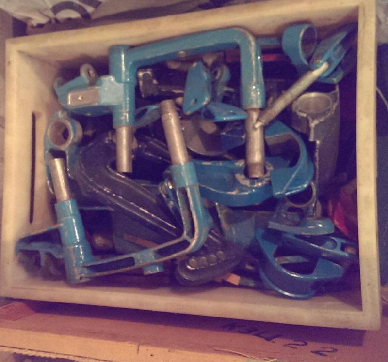

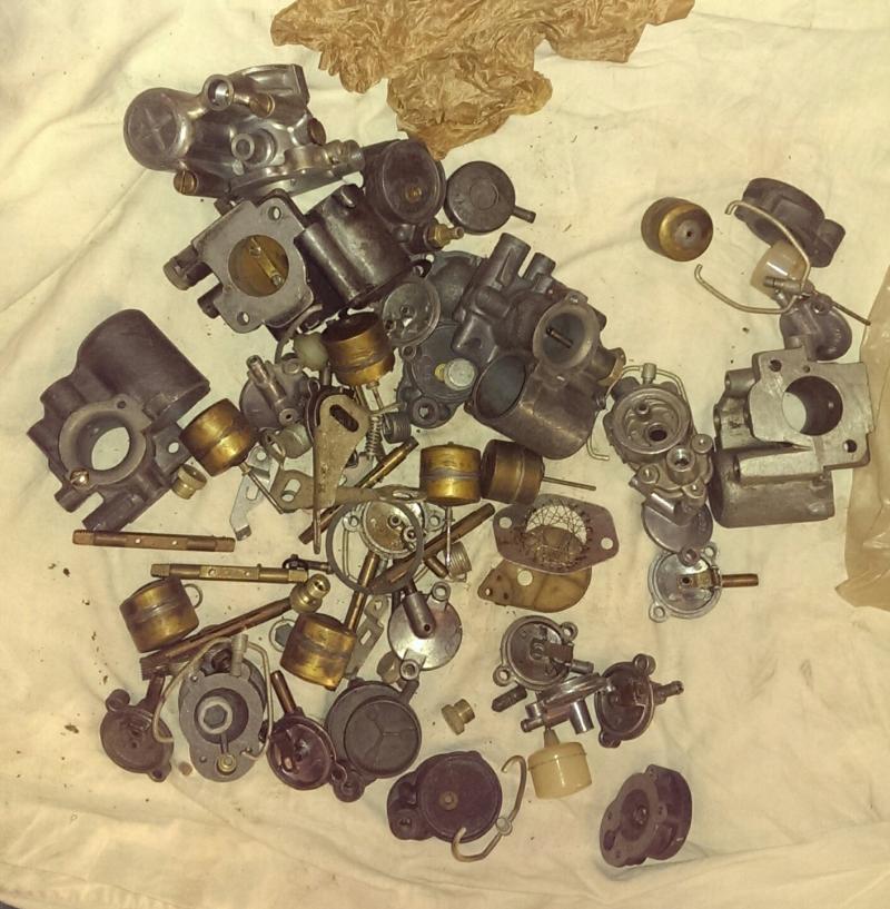

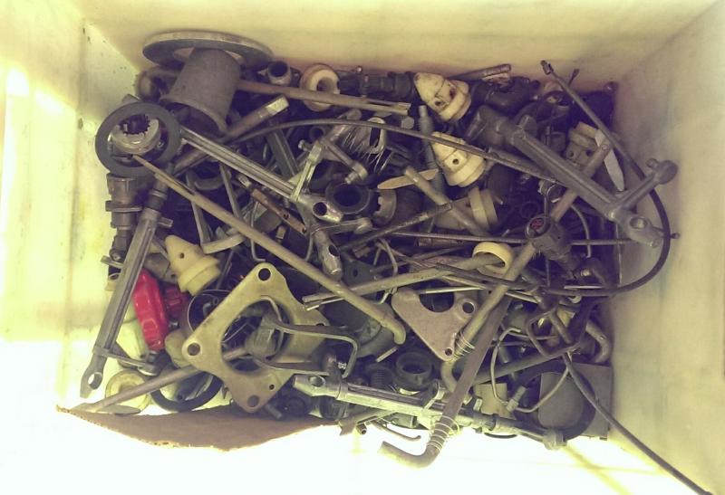

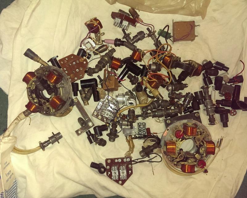

Последние остатки((
Еще головки, золотники и подшипники
