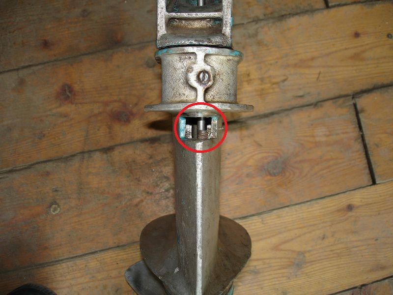

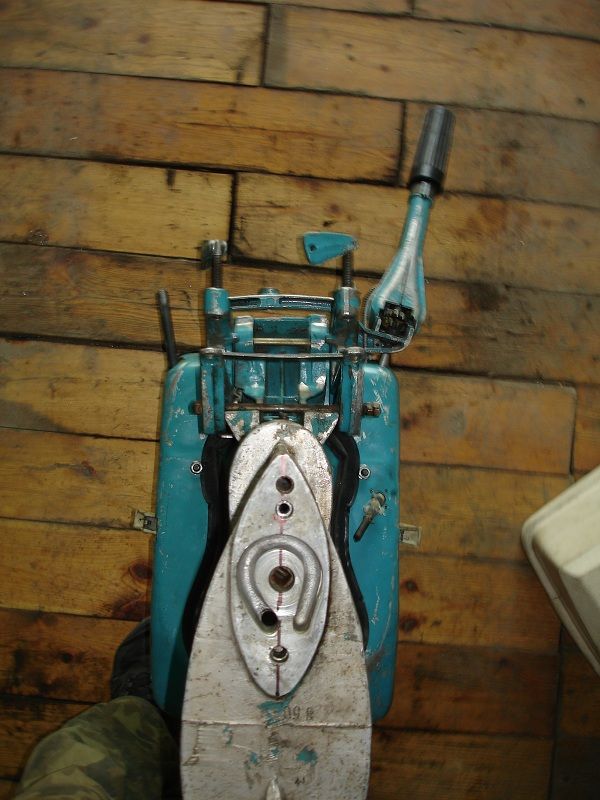

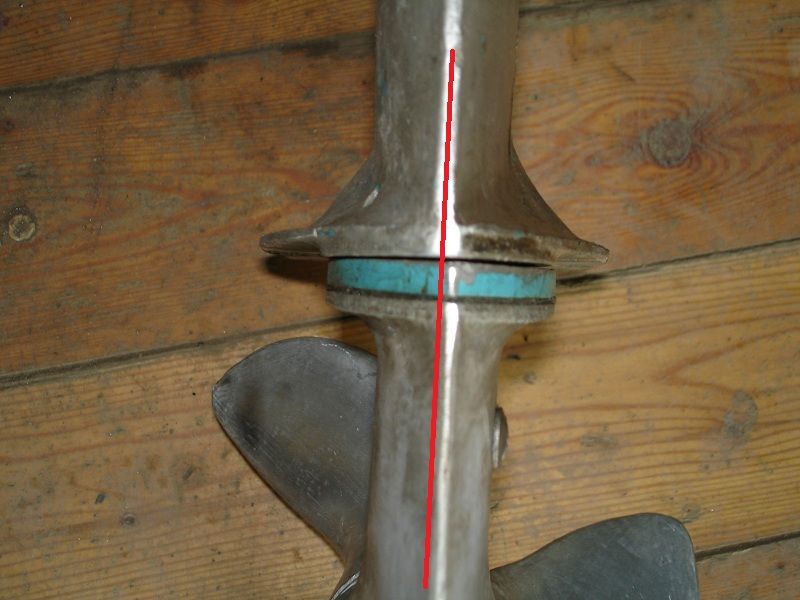

в общем снял редуктор, оказалось фрезеровщик изготавливал мой мотор после второй бутылки. Криво просверленными оказались отверстия именно самого дейдвуда, редуктора же оба правильные, шпильки стоят ровно вдоль продольной оси. Рассверлил вбок кривые отверстия и удалил втулки, поставил редуктор на мотор ровно насколько на глаз возможно. Завтра если получится испытаю на воде. Сделал фото, но фотик в гараже забыл :), потом тут добавлю. Заодно еще отболгарил лишние заусенцы с ноги мотора, антикавитационной плиты. Отшкурить бы до блеска, было бы вообще супер. Или может проще и лучше зашпаклевать чем то и покрасить лаком? как на иномарках?

как и обещал, скидываю фото кривого редуктора
пока не сфотал исправленный, и пока даже не тестировал на воде, но на вид уже ровный.

В ощем поченил привет! Тока на воде не пробовал, завтра может спущу. А дело было в том, что при прикручивании редуктора к ноге крыльчатку прижимало кверху и он не крутился , паз провернуло конечно. Кое чо напильнегом обработал и поставил новую крыльчатку: все пучком вода идет. Также тавотницу открутил и ту часть, которая перпендикулярно вкручивается, его вкрутил в блок. В первом варианте слишком мало было отверстие и поэтому вода не шла. Щас струей бежит из шлангов все круто. А проблема с заводкой тоже определилась: проблема в высоковольтных проводах от бурана. Они видимо имеют слишком большое сопротивление, провода укоротил ровно наполовину и заводка с первого раза. На всякий пожарный буду таскать родные. Течь из под крышки карбюратора решил кардинально: закрутил с герметиком :) осталось на воде проверить на ходу, восстановилось ли прямолинейное движение и будет ли глохнуть когда едешь.
