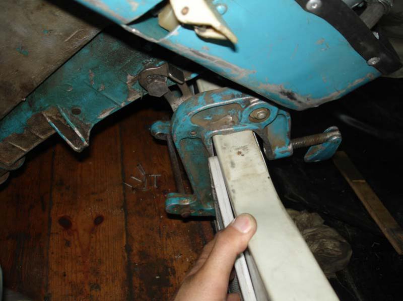

ну вот, всем приветоводам настоящим и будущим урок: смотрите транец какой ттолщины, чтобы потом не переделывать транец, ладно у меня накладки съемные, а если их нельзя было бы снять? У нептуна вроде неплохое расстояние в струбцине тут размеры есть post70060.html#p70060

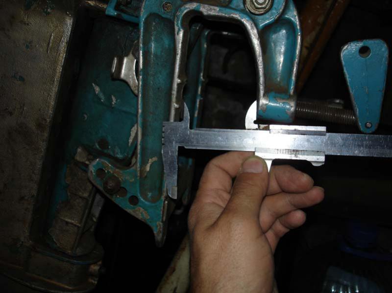

плохо видно, но зев около 5,5 см
толщина накладки около сантиметра

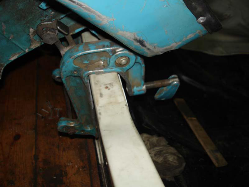

поставил накладку из пластиковой емкости
теперь привет сидит правильно
