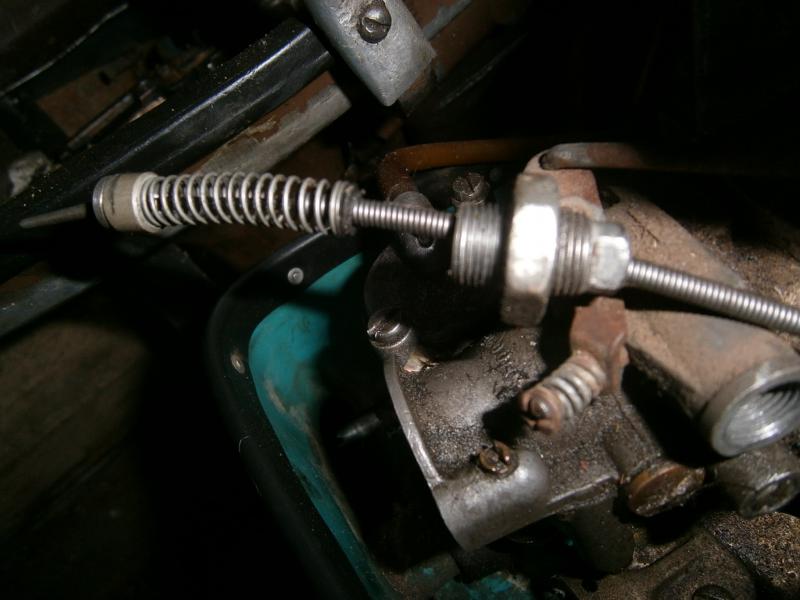

Пока этот вертикальный люфт меня не волнует, снят редуктор,делаеться электронное зажигание,тросик подсоса на карбе не закреплён, завтра выложу фото , может кто подскажет, как крепиться оболочка троса подсоса на карбе.
