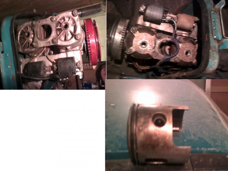

Короче стало маловато мне моего Нептуна, иногда втроём - вчетвером ездим плюс барахло. Бензина литров 60.... прогресс на глисс вытаскивает, но скорость наверное менее 30 км/ч, а хочется мчаться... Покупать иномарку в 40 -50 сил по цене хорошей Б/у автоиномарки - деньги не лишние... К тому же они оказываются тоже ломаются - многие мои знакомые это уже обнаружили..- (ломаются редко... но "метко"). Вихрь30? - наелся вихрями по уши - это не мотор а плод больного недоразума. Вот и родилась идея Нептун с приветом поставить разное вращение и близкая мощность... Короче подвернулся Привет с документами за 6000 - договорился, и ещё нашёл без доков. но с запчастями - ещё за 6000 - правда оказалось. что первый мужик (с документами ) решил меня порадовать и в придачу ещё один мотор притащил, а "с запчастями" - это тоже ещё один мотор и куча запчастей... - вот внезапно стало у меня 4 привета плюс запчасти... - ну думаю из четырёх наверное хорошо если 1-2 нормальные - померял компрессию - у всех 4-х на всех цилиндрах от 8 до 9 (на холодную...!).
Итак я стал четырежды "с приветом"...
Вот теперь не знаю что с этим всем делать...
Хотел бы задать несколько вопросов "знатокам":
1.какой куда мотор ставить (Нептун справа или слева от привета) - мнения разные...
2.никаких дополнительных "писелок" в верхней части головок нет и мужики утверждают, что годами ездили без них и всё нормально, ничего не греется - так это действительно критично или паранойя...
3. есть 3 винта - 2 белых и 1 красный - какой из них какой ? (в смысле скоростной -грузовой)?
4. почему то на одном моторе другая форма головок цилиндров (рифлёная какая -то ) - это не 25 случайно?
5. на цилиндрах из запчастей канавки под кольца разные - верхняя широкая нижняя узкая- это чё?
Вот пока всё, заранее благодарен всем откликнувшимся... возможно будут ещё вопросы - так как были все моторы кроме приветов, а вообще на Нептун похож (по крайней мере редуктор).

1) Если справа налево, то слева направо. Одно из двух)) Попробуете напишите.
2) Может кому и везло конечно, но не все такие везучие. Прогрейте и замерьте на горячую компрессию, может они маслом залиты для консервации, или скопилось. Да и поставить пара пустяков, даже разбирать не надо.
3) Белые скоростные, красный грузовой.
4) Вот с рифлёной ГБЦ как раз штуцер и не лишний. Тут есть тема про 25-й, если кроме ГБЦ всё то же, то 22-й это.
5) На поршнях? Видимо растачивали под другие кольца.

Понятно...спасибо.. насчёт канавок - я тоже так думаю -правда непонятно тогда почему обе не расточили....Насчёт "писелки" - если не снимать ГБЦ - можно наверное промахнуться - каналы-то узкие, да и стружка внутрь попадёт... - (ну это хрен с ней.). А если снимать - кирдык прокладке....
ну да всё равно попробую не снимая (у меня же теперь 8 ГБЦ в запасе !)Только поставлю не тавотницу а нормальную трубку выведу , чтоб было видно как "струячит"....

Промахнуться невозможно, там не канал, а целая полость во весь цилиндр. Фото тут в темах есть где-то. Дырочку только поменьше делайте всё-таки.

ух как повезло то :) а можете мне продать 1 поршень, тока не задратый а нормальный и с не расточенной канавкой под кольцо? а то у мя верхний покоцанный. Насчет дырки не промахнешься, тока сильно не дави на дрель, когда будет выходить сверло.

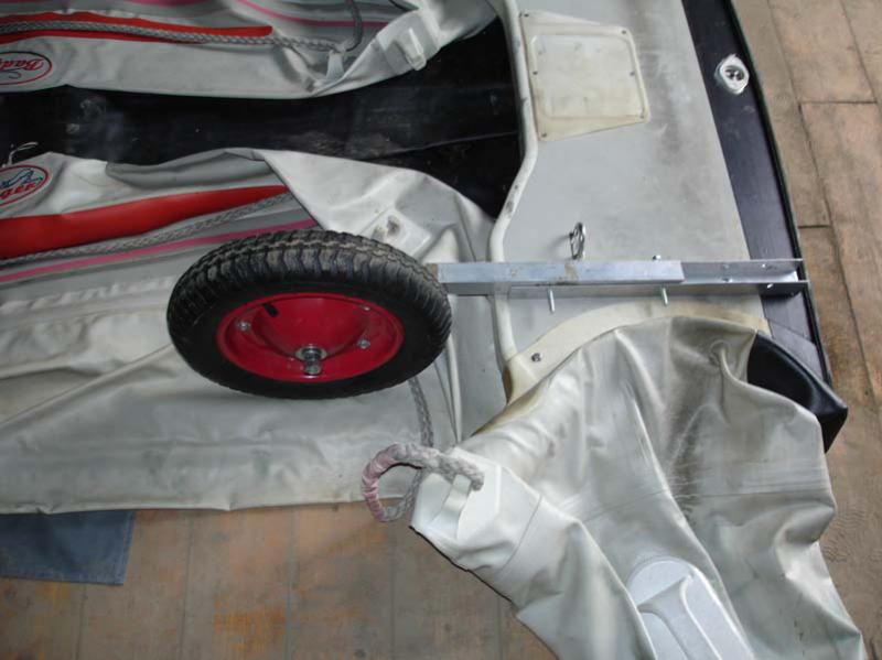

отффтоп, я седни начал делать транцевые колеса для своей лодки. Тут можно будет потом фото скинуть или не в тему будет?

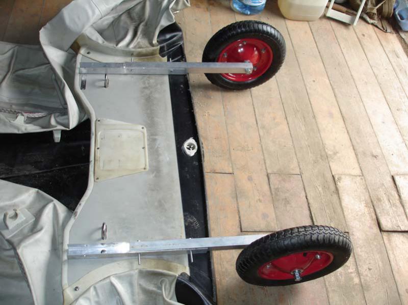

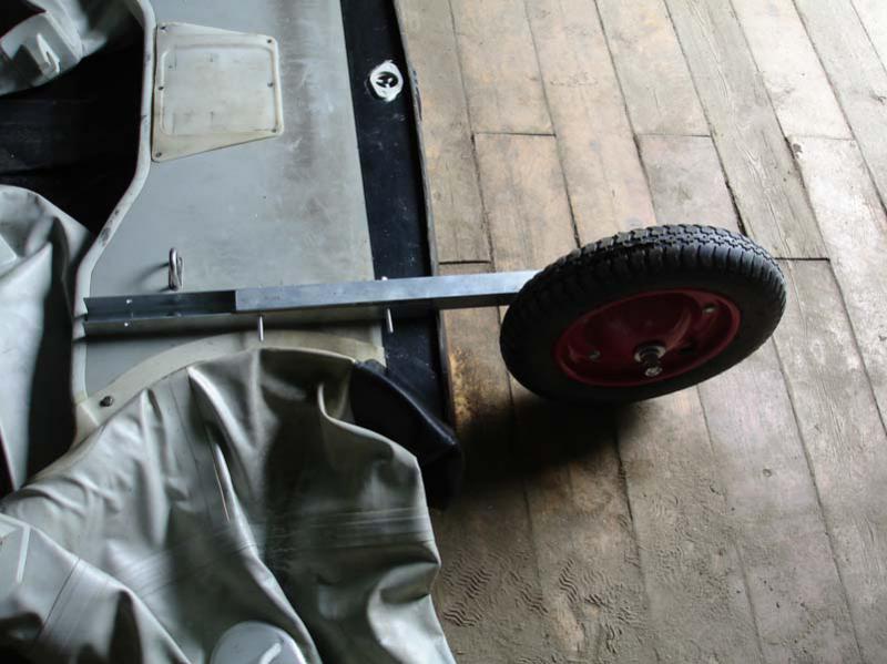

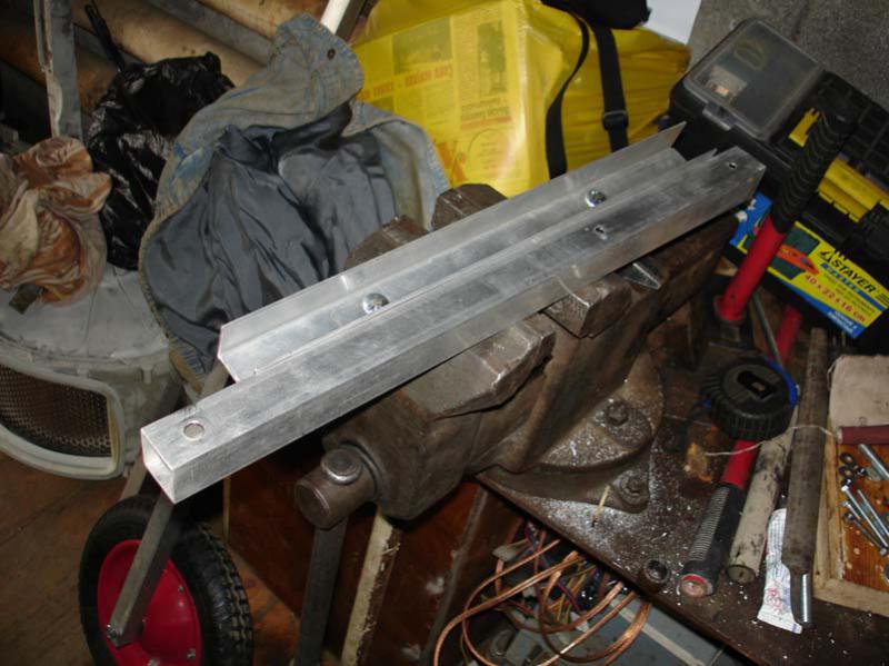

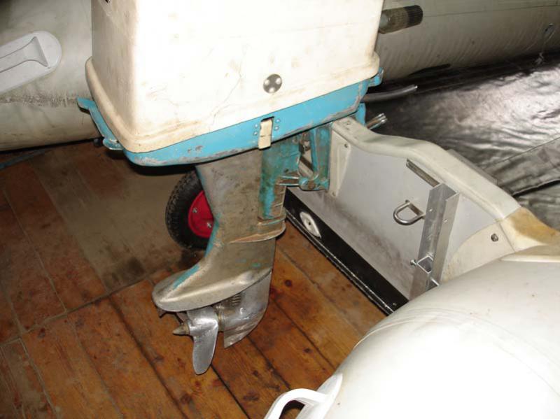

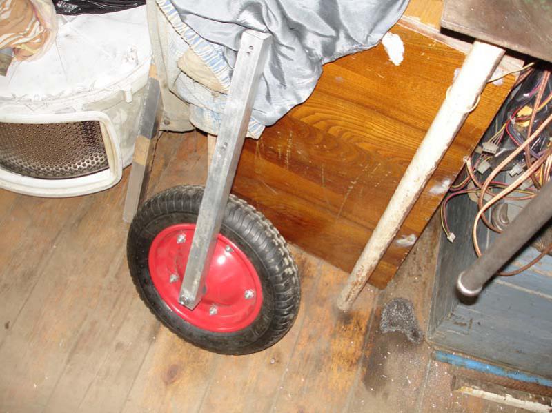

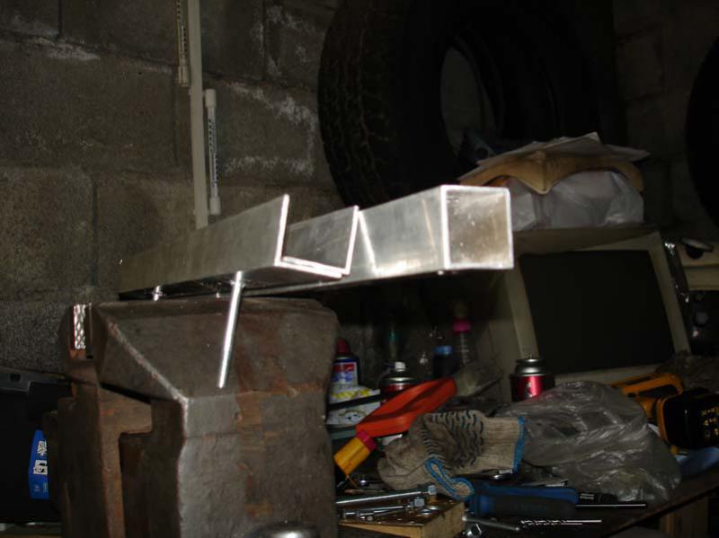

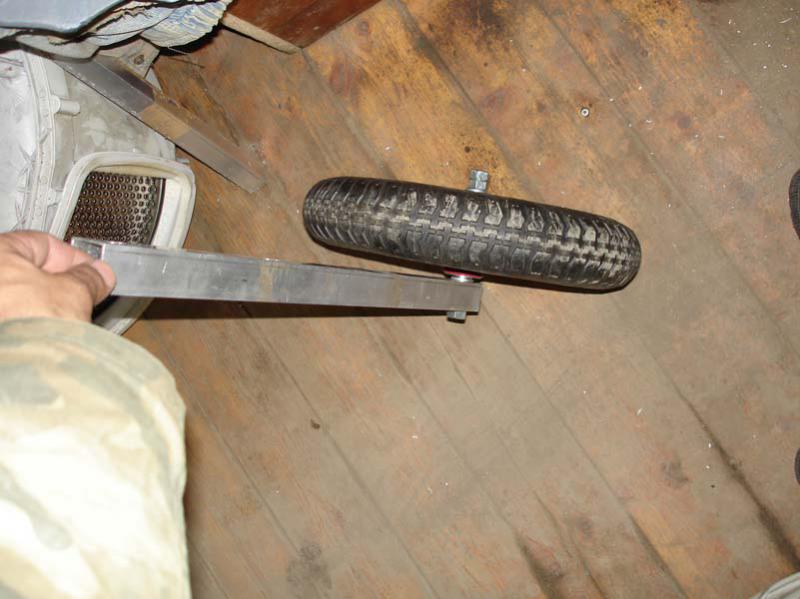

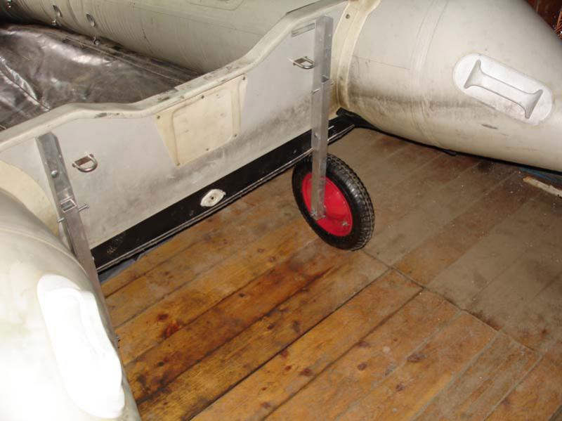

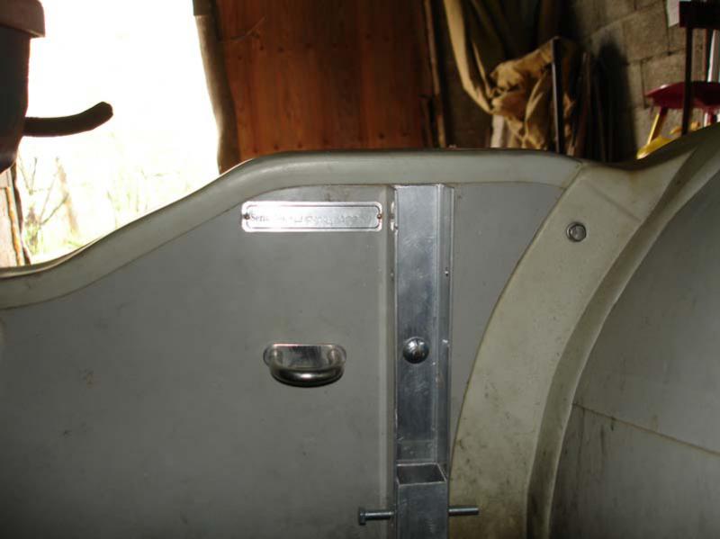

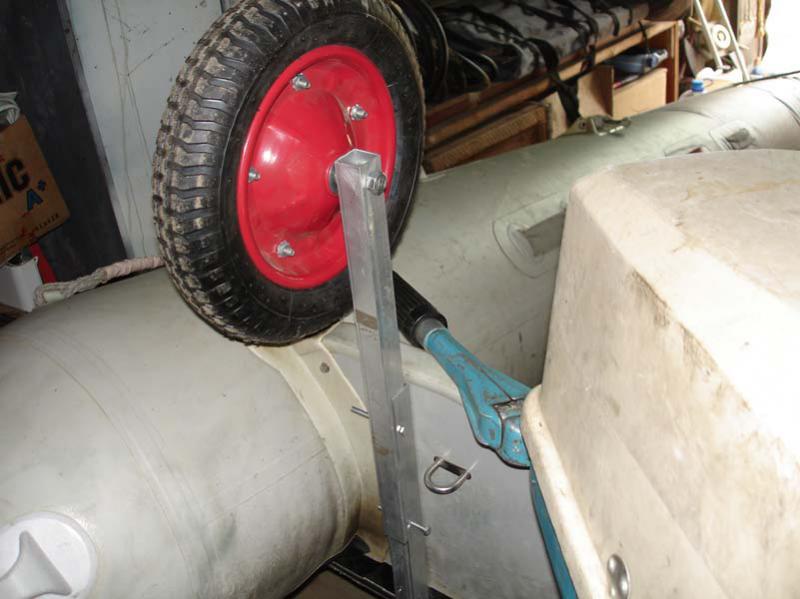

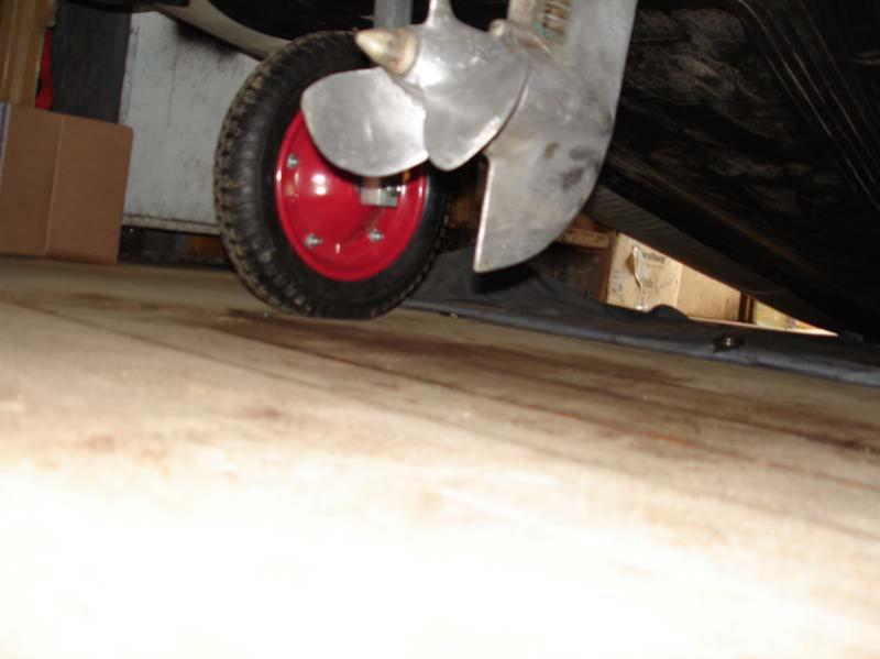

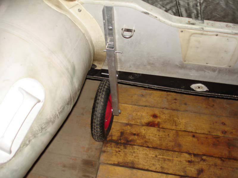

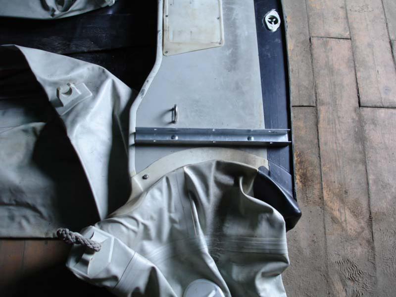

сделал транцевые колеса :) не бейте сильно
в общем потаскал лодку с мотором на транце по гаражу и по улице- ваще отлично катается, легко и непринужденно катается! Очень доволен переделкой лодки. На неделе довершу ремонт мотора, поставлю снятые детали и редуктор сниму и переставлю по центру, крыльчатку новую поставлю и на воду на воду тестировать.....!!!!!!!!

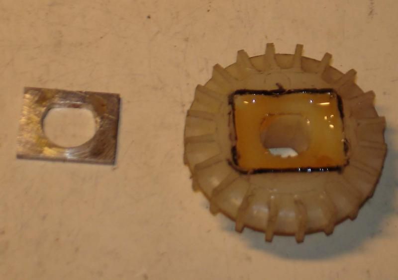

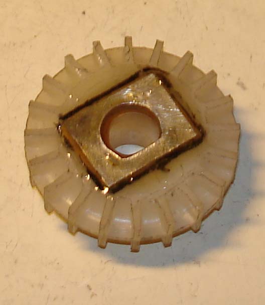

в общем я взял пластину из алюминия, вырезал прямоугольник, в ней отверстие с пазом, совпадающий с выемкой на валшестерне.
потом в крыльчатке дремелем вырезал такое же отвертстие, совместив отверстие.
все это склеил эпоксидкой. Клей пока не высох, но завтра как высохнет обработаю надфилем и поставлю на редуктор.
Такая форма не даст провернуться моей пластине, а то тут писали как сделали круг и сверлили отверстия и болтиками скрепляли. Такая конструкция, как моя, надежнее, я считаю.

Не-а, поотлетает там всё и разворотит. Буду удивлён, если сезон проходит)) Эпоксидка к пластику не очень прилегает. Маленькие болтики-шурупчики как раз получше. Их уже на какой-нить клей, момент например, БЭФ. Да и пластину люминевую такой толщины как бы не смяло.
отклеится ну и пусть, а потом куда денется то? Вспомнте как сидит крыльчатка и чем держится. Крыльчатка сверху закреплена стопорным кольцом, снизу упирается в проставку редуктора- ВСЕ! там люфт в 2 мм если от силы, и то поменьше будет. Даже если отклеится эпоксидка, никуда ничего не отлетит и не разворотит, там будет люфтить вверх вниз ничего страшного, толщина пластинки 5 мм, куда еще толще то??? Вот как раз Ваши болтики могут отлететь и разворотить, ибо под лопастями просвет есь канавки помпы, вот болтики туда упадут и лопасти разворотят это точно. Такчто я считаю такую переделку, как у меня, лучше всего. И вспомните как работает помпа- там практически нету усилий, как на резиновой крыльчатке других моторов, просто вращается в воде, такчто нагрузки на мой клееный шов минимальны, только инерционные центробежные, остальные минимальны.
Поживем увидим, осенью сниму посмотрю, если конечно не представится перебирать редуктор за лето.

Одел бы новую крыльчатку, без всяких усовершенствований, на 5 лет бы хватило))

хз, я хочу быть уверен и все пишут что часто проворачивает, причом хз как поведет себя пластик 1975 года производства СССР, тупо треснет может и вот он проворот, здравствуй клин. Ну вообще благодаря тебе есть еще вторая новая :) такто и так могу и эдак :)
