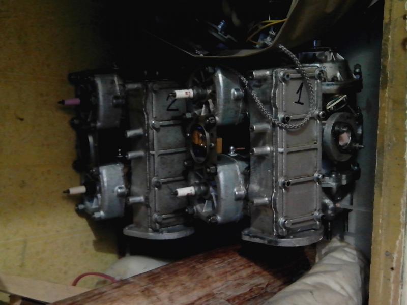

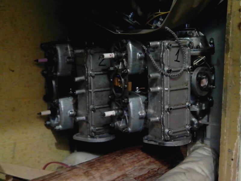

Собираю потихоньку
6 462
785
Как получится, зажигание ваять, собрать - пустяки, лодку покрасить, ДУ, всякие мелочи. До окончания сезона надеюсь успеть))
