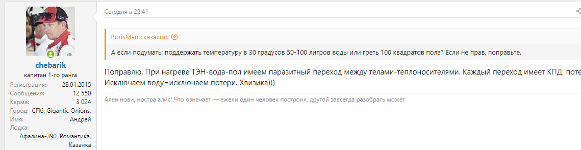

Поправлю. При нагреве ТЭН-вода-пол имеем паразитный переход между телами-теплоносителями. Каждый переход имеет КПД, потери. Исключаем воду=исключаем потери. Хвизика)))
Плюсы водяного тёплого пола - он не боится перегрева! Вообще! Хоть весь накрой. При наличии газа- гораздо дешевле. При отсутствии оного, электро-котёл делается за полчаса на коленке из обрезка трубы, муфты с резьбой и тена. А дальше ,всё как обычно.
