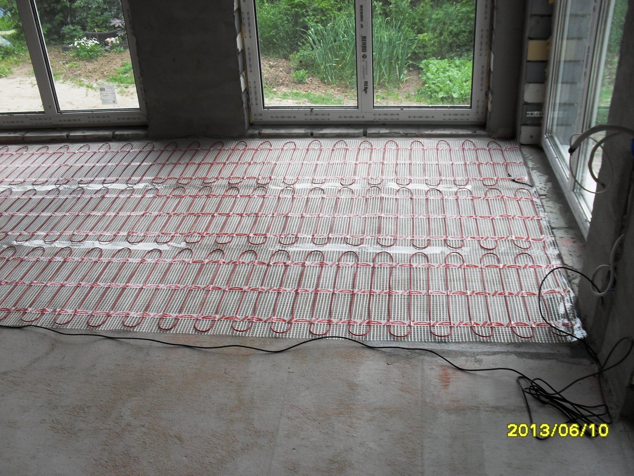

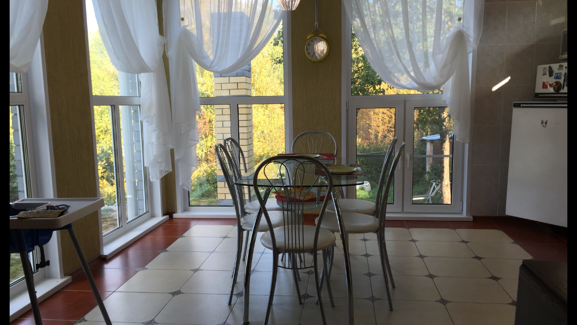

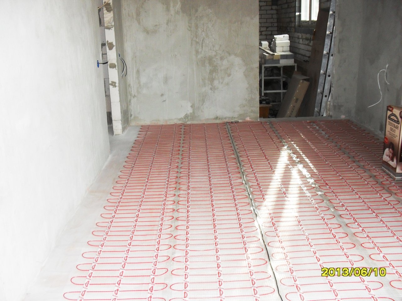

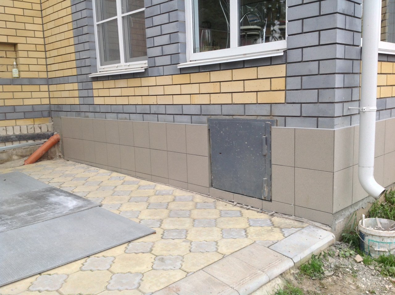

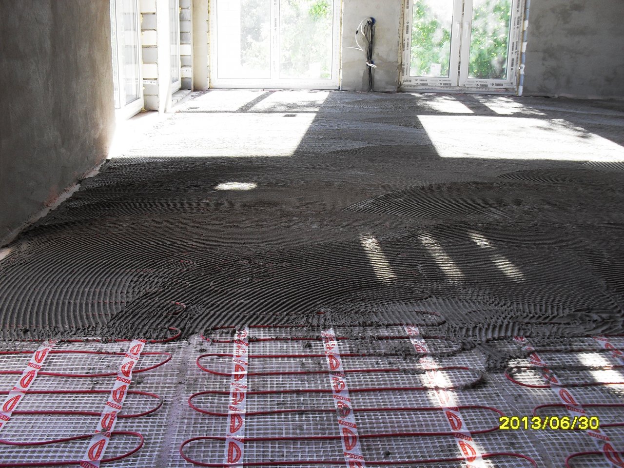

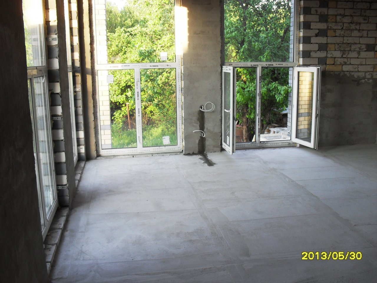

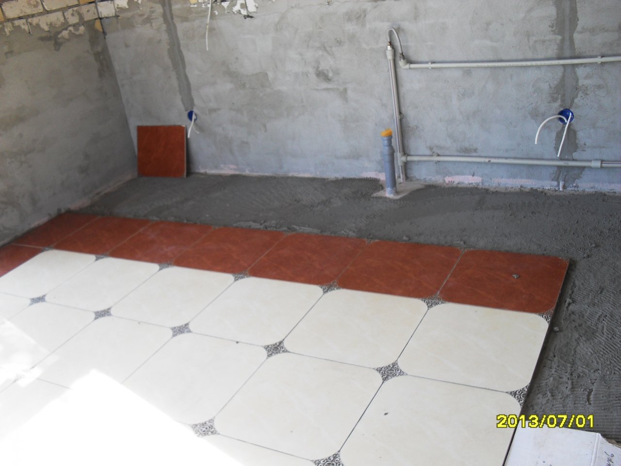

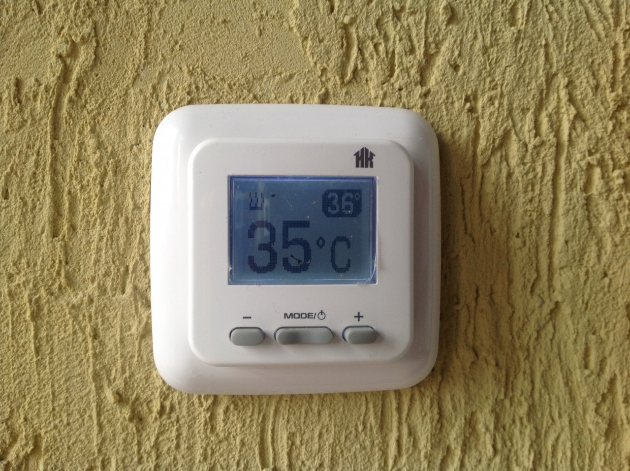

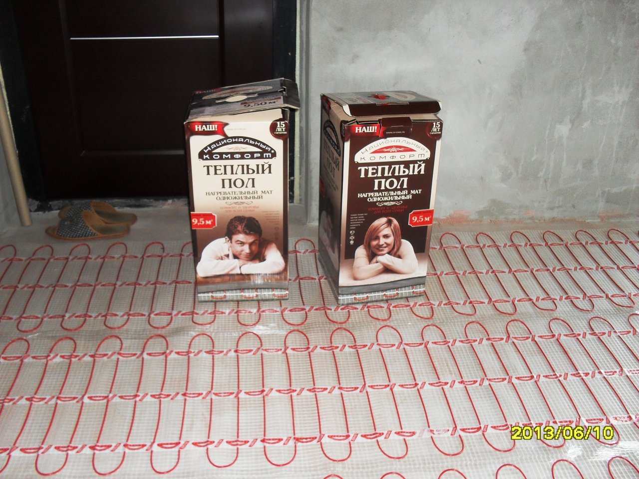

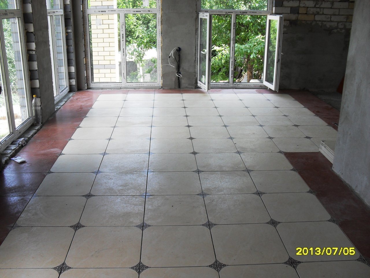

Я на даче в кухне соединил два по 9,5квт. Для Луха Алексея, включаю в начале сезона как переезжаем жить на дачу и до осени не выключаю. КОМФОРТНО. Для старта включаю на ночь тариф дешевле потому что на первый запуск уходит 100квт потом от погоды. За электричество плачу 5-7тыс. но это все потребители.224268224269224270224271224272224273224274224275224276224277224278224279224280224281224282

Я на даче в кухне соединил два по 9,5квт. Для Луха Алексея, включаю в начале сезона как переезжаем жить на дачу и до осени не выключаю. КОМФОРТНО. Для старта включаю на ночь тариф дешевле потому что на первый запуск уходит 100квт потом от погоды. За электричество плачу 5-7тыс. но это все потребители.Посмотреть вложение 224268Посмотреть вложение 224269Посмотреть вложение 224270Посмотреть вложение 224271Посмотреть вложение 224272Посмотреть вложение 224273Посмотреть вложение 224274Посмотреть вложение 224275Посмотреть вложение 224276Посмотреть вложение 224277Посмотреть вложение 224278Посмотреть вложение 224279Посмотреть вложение 224280Посмотреть вложение 224281Посмотреть вложение 224282
Летом 5-7 это очень много...что под низом?

Подвал невысокий от 80 до 120см. Маленький лаз внутри передвигаюсь согнувшись. Г224289224290рунт утеплял полистирол 50мм.и доска 50мм. Алексей все потребители. Без тёплого пола примерно 2тыс. Так что прикидывай, но с полом класс. От него теплее и доме, если на улице не совсем холодно.
