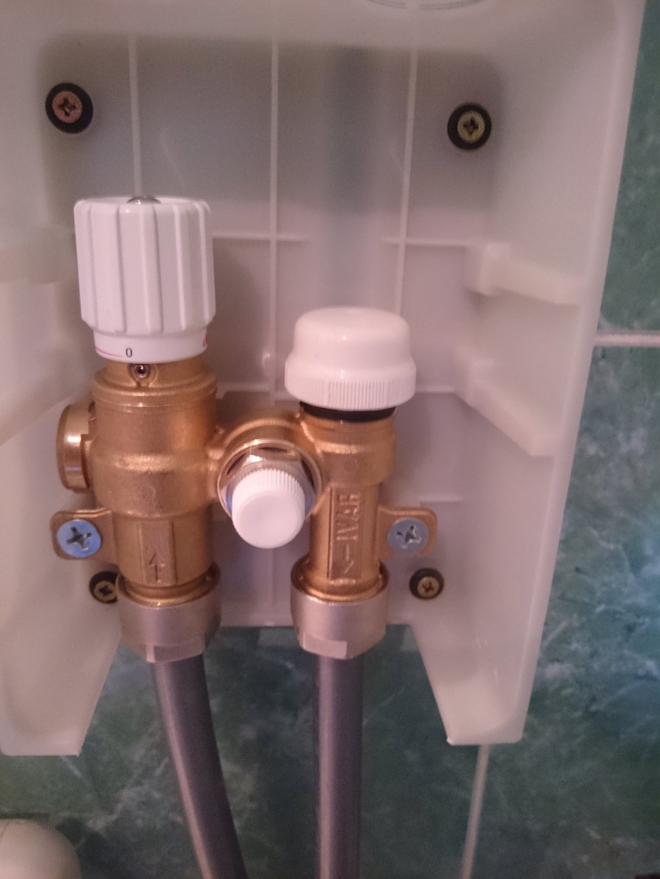

Борис, на один контур поставь унибокс , примерно как у меня на фото, и не парься.
