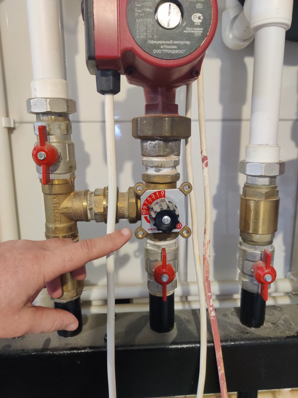

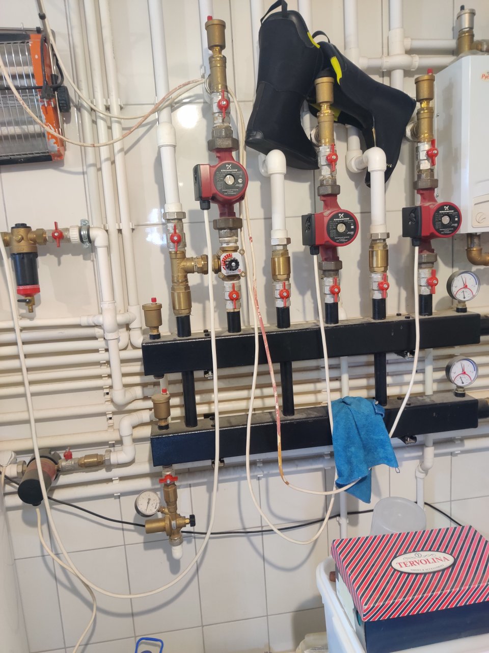

Вот группа теплого пола. Подмес- крутилка с цифрами

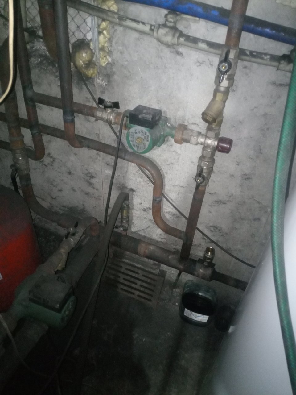

Ну да, два насоса - основной и на полы (на два коллектора) - тот что на фото в подвале, в доме раза в два-три больше... Конечно правильнее было сказать не скорость подачи, а проходимость (объем прокачки), но эффект по-сути тот-же

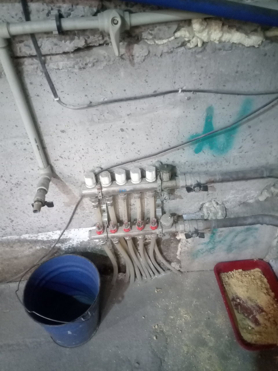

Да,да,да. Вот коллектор теплого пола.
