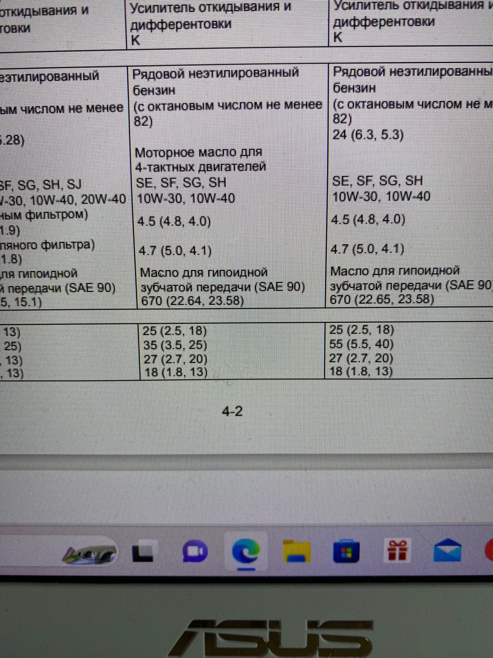

А это не для гипойдной передачи?
Для гипоидной.Так у меня в мануале написано-Масло для гипоидной зубчатой передачи SAE-90.
Хотя,когда вчера забирал редуктор из ремонта-мастер сказал-"Ни в коем случае не лейте в редуктор автомобильное масло-в нем нет необходимых присадок для редктора.Только специальное-для лодочных редукторов.Тогда ходить будет долго".

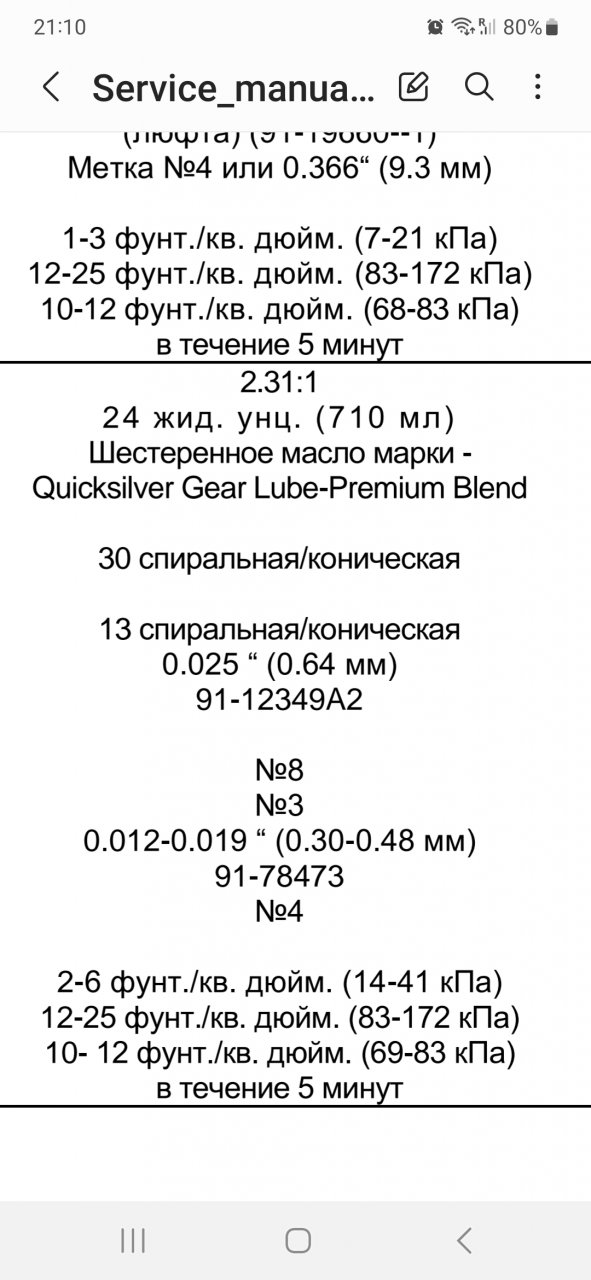

Вот картинка из Мануала на мой мотор:
250698
А это - самая обычная минералка трансмиссионная GL-4.
Мое мнение - главное, чтобы масло было не контрафактным и отвечало реально всем требованиям и спецификациям, что подтверждено тестами и т.п. ну и соответственно, покупать масло где-то на рынке - не вариант.

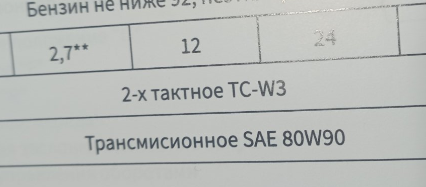

Вот картинка на мой мотор, про G4-5 ни слова, (и масло которое лью тоже не слово про G)
Написано четко что коническая передача, и это не китай мотор
250699

Дак у тебя все проще - по русски английскими буквами написано - лить 710 мл Квиксильвер Премиум! Он - GL-4
