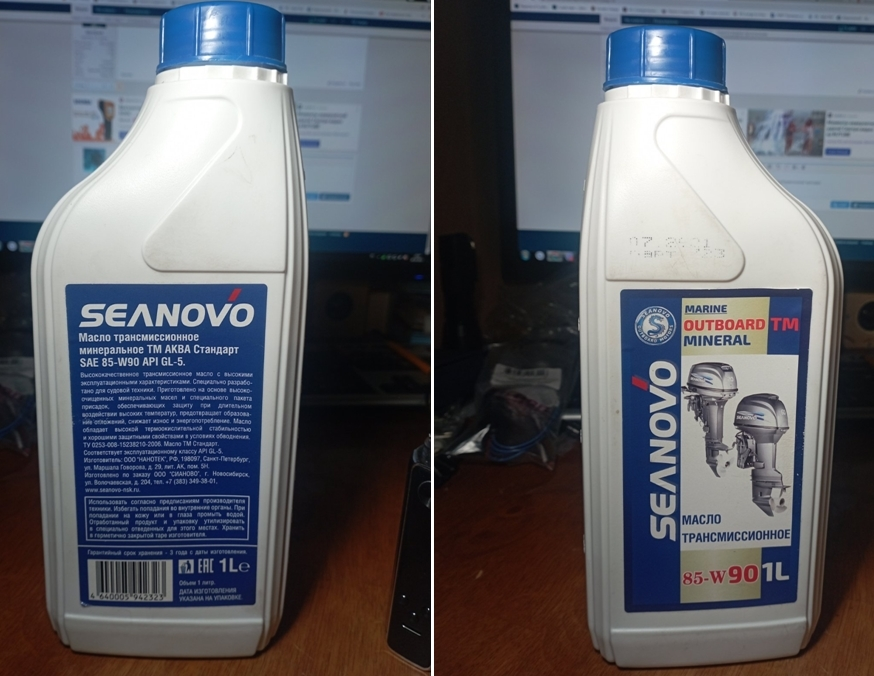

Касательно "фирменного" масла "Сеаново" - вот это теперь я точно смело не рекомендую, изготовитель в Санкт-Петербурге, некий Нанотек!

- вот это даже не пахнет трансмиссионкой, делаю соответствующий вывод, оно в итоге после сезона и получилось мутным и черным, но без воды!

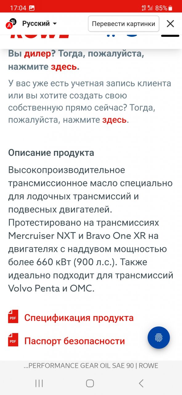

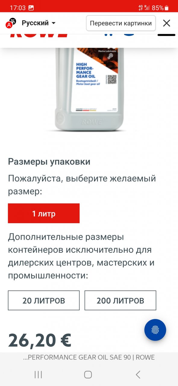

Я купил на замену, 47€в мотор лодочный, и это в редуктор,
Считаю глупо лить фуфло, в дорогие вещи
Приду сравним, когда сольем, да и пробег нам известен

30 часов - масло черное, мутное, из канистры нет характерного запаха трансмиссионного масла, это уже не подозрение - это уверенность.

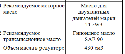

Посмотрел на размышления Гусара, Игорю я доверяю:
В итоге, ДВС у меня замечательно кушает полусинь от Лукойла TC-W3, а значит и редуктор будет кушать тот же бренд:
Вот такое масло лью в редуктор(только вроде не минералка), в выходной именно его и буду заливать. В прошлое воскресенье привёз лодку в гараж, открыл пробки, масло уже слилось.
А вот в видео Гусар говорит про ЛЮКСЭ для двухтактных, и говорит что его только для скутеров и т.д, так таким уже 3 сезона пользуюсь и не только я, а многие, масло очень хорошее, да и по цене не Мотюль.

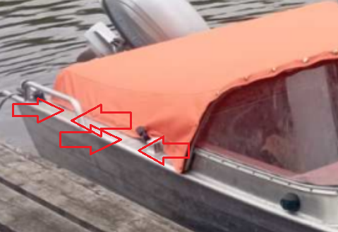

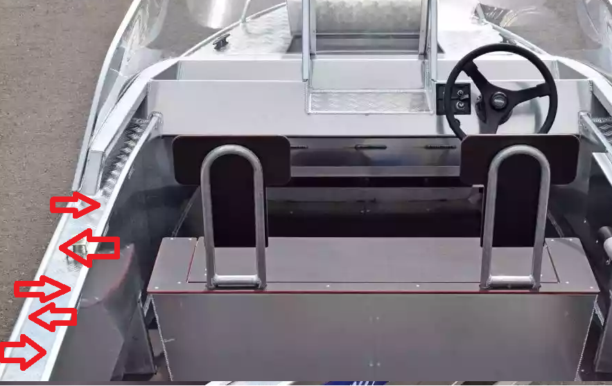

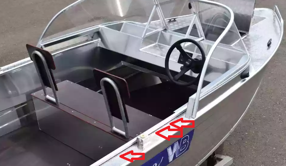

Долго думал, откуда вода появляется в салоне и после дождика помпа работает на ура....
В итоге пришел к выводу, пока не 100%, но почему-то уверенность есть!
Типа, привальный брус - труба люминевая разрезанная и надетая на палубу с прихватками по сварке, не проваренная по периметру и второе - профиль по периметру салона сверху - также как и привальный брус, на прихватках.... в итоге в дождь вода течет по площади палубы и спокойно затекает под вышеназванные элементы и ... в салон! Давно удивлялся, почему после дождя при закрытом тенте - ковер на полу в лодке мокрый!
Резюме - попробую герметиком пройтись по всей площади, и если поможет.. ну это вообще фи производителю!:)
Неужели я первый? Типа, лодки не тонут на стоянках? Принцип производителя - "и так сойдет" - наше ффсё! Мрак!
Кто как думает - герметик можно?
