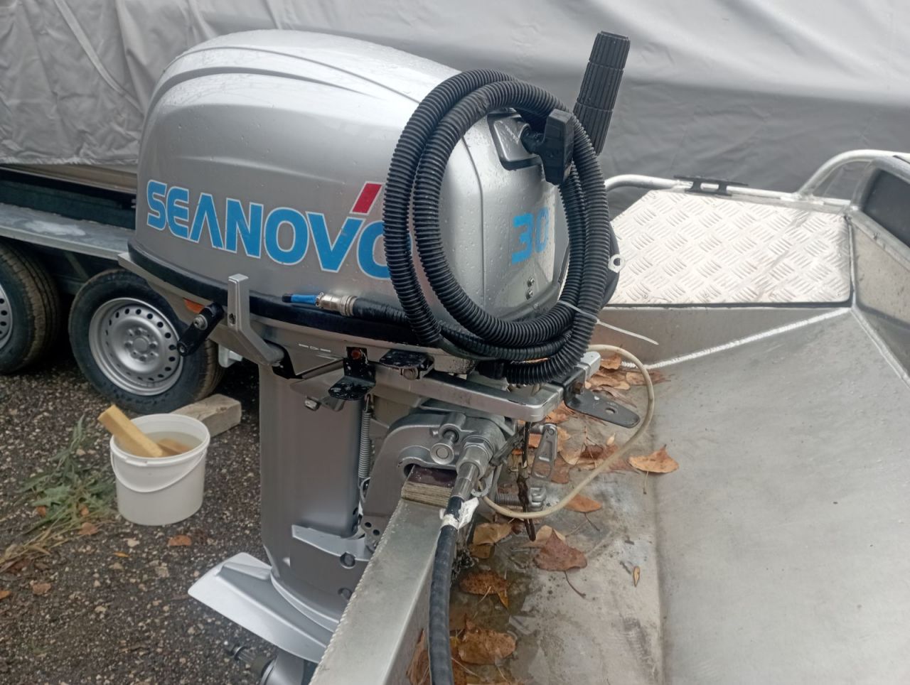

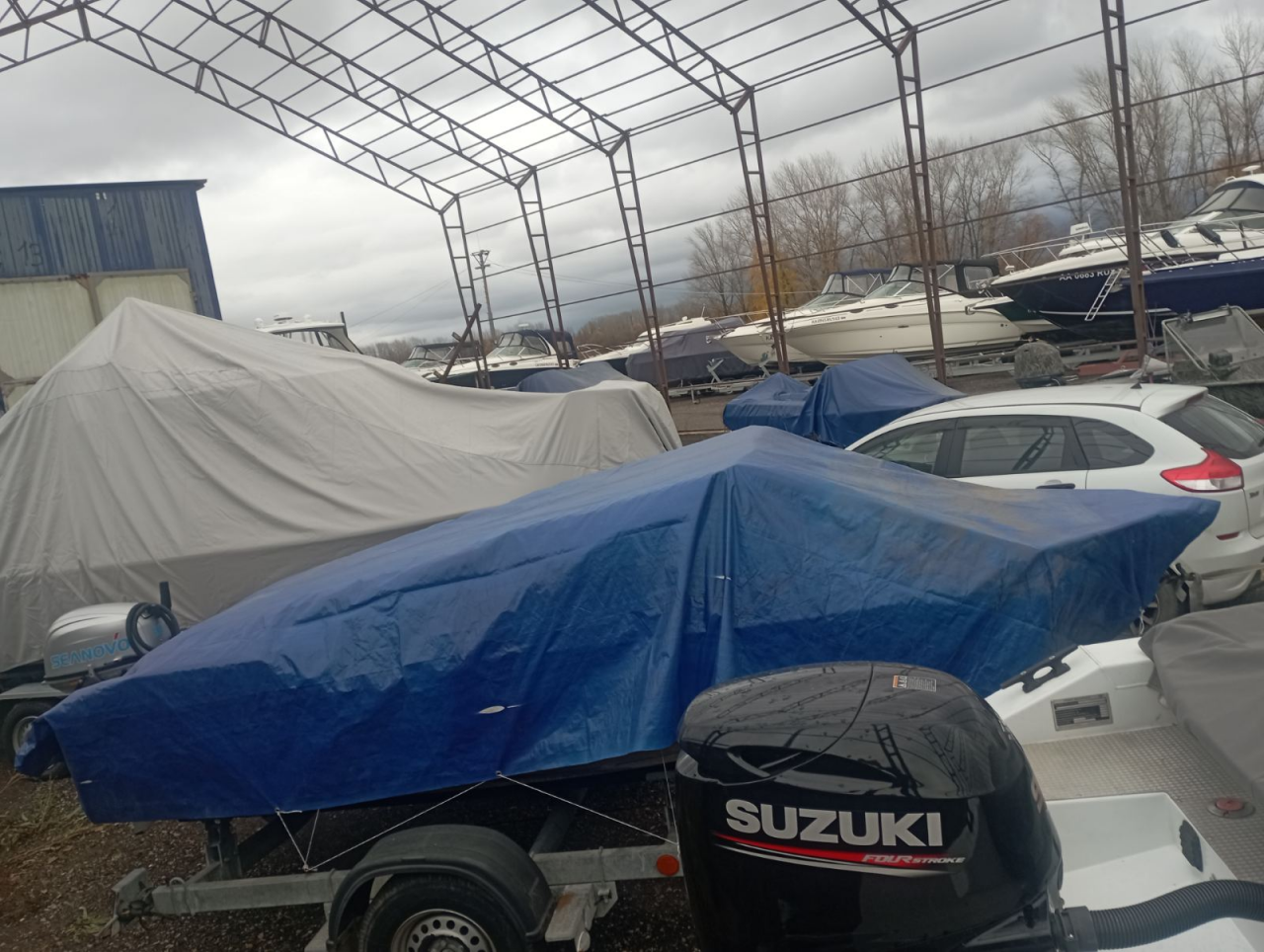

Вот теперь мой водномоторный сезон 2023 можно считать закрытым! Лодка благополучно поднята на зимнее хранение. Правда еще куча приятных хлопот предстоит - построить деревянный домик, дабы весной снова 100 килограммовая льдина не поселилась в кок-пите, обслужить двигатель и демонтировать его... на продажу. 3 сезона верой и правдой, сальники в редукторе поломкой не считаю - чисто опыта добавилось! :)

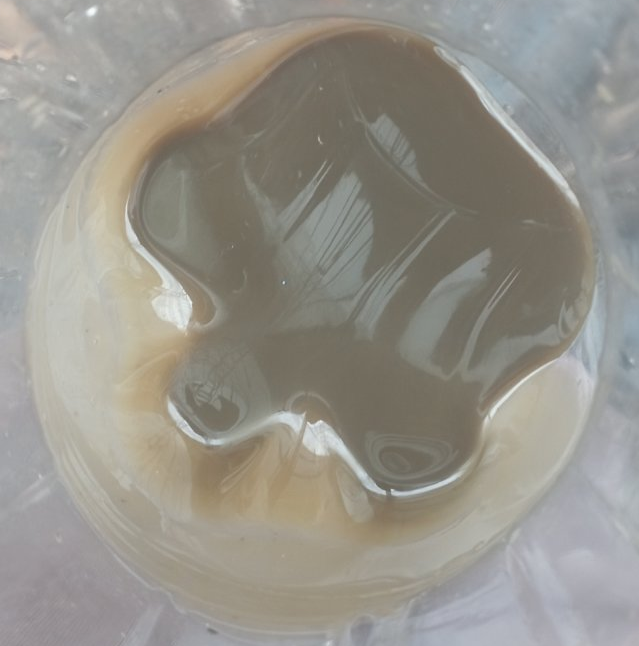

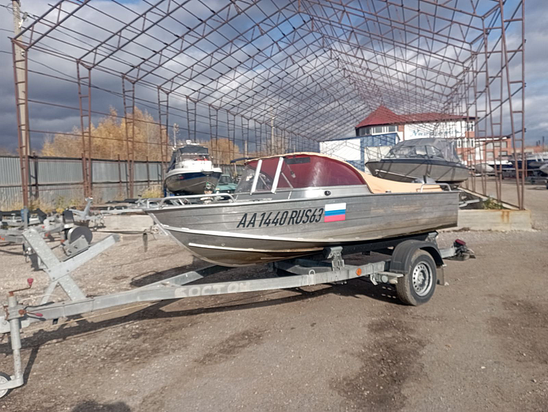

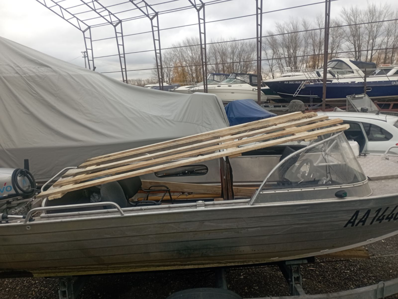

Единственный теплый день за последние дни был потрачен не зря! Мотор был полностью демонтирован, ну чисто на струбцине висит, на салоне построен "домик" из дерева, надеюсь выдержит сугробы, ну хотя, сгонять снег почистить зимой будет точно не лишним, наложено два слоя тарпаулина, все надежно увязано, скручено, закончено! В общем, ждем апрель, спокойно продаем тридцатку.... кстати, слил сегодня немного масла из редуктора, ибо было интересно, есть ли там эмульсия и не понял, оно это или как, масло без хлопьев, на эмульсию не похоже, отстаивалось - не расслаивается на воду и масло, но мутное шо...мрак... и темное! Как вариант - могу грешить на производителя - типа, сэкономили на присадках - отсюда и муть и цвет, но вот .. в общем, воды в редукторе скорее нет, а вот что с маслом - не понимаю.
Похоже как раз эмульсия, надо дать отстоятся маслу.
чем китаец не устроил?
Эмульсию видел неоднократно. Сливал после пары недель отстоя, да и несколько часов в баклахе тоже стояло - не расслаивается на воду и масло, просто мутная, темная жижа.
Отличный мотор, без предвзятостей, 3 сезона верой и правдой, не совсем удовлетворяет мощность, приобретен новый китаец 40 лс.

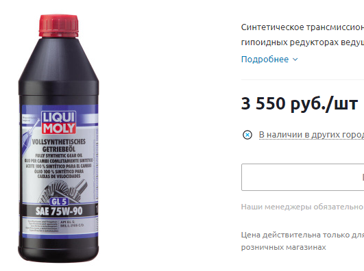

Коллеги, приветствую! Подскажите, какую трансмиссионку в редуктор выбрать и почему?!
Про цветмет в редукторах слышал... типа ГЛ-4 или ГЛ-5. Быть может не заморачиваться "водными" маслами и лить обычное автомобильное?
Quicksilver эксплуатировал, нынче ~3 килорубля - космос!

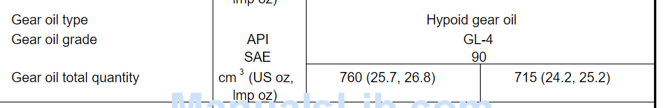

Так обычно в спеке мотора смотришь требования и берешь. Вот например на ямаху 115, все черным по белому, GL4
250582
Мануал - это первое, что читается!
250583
