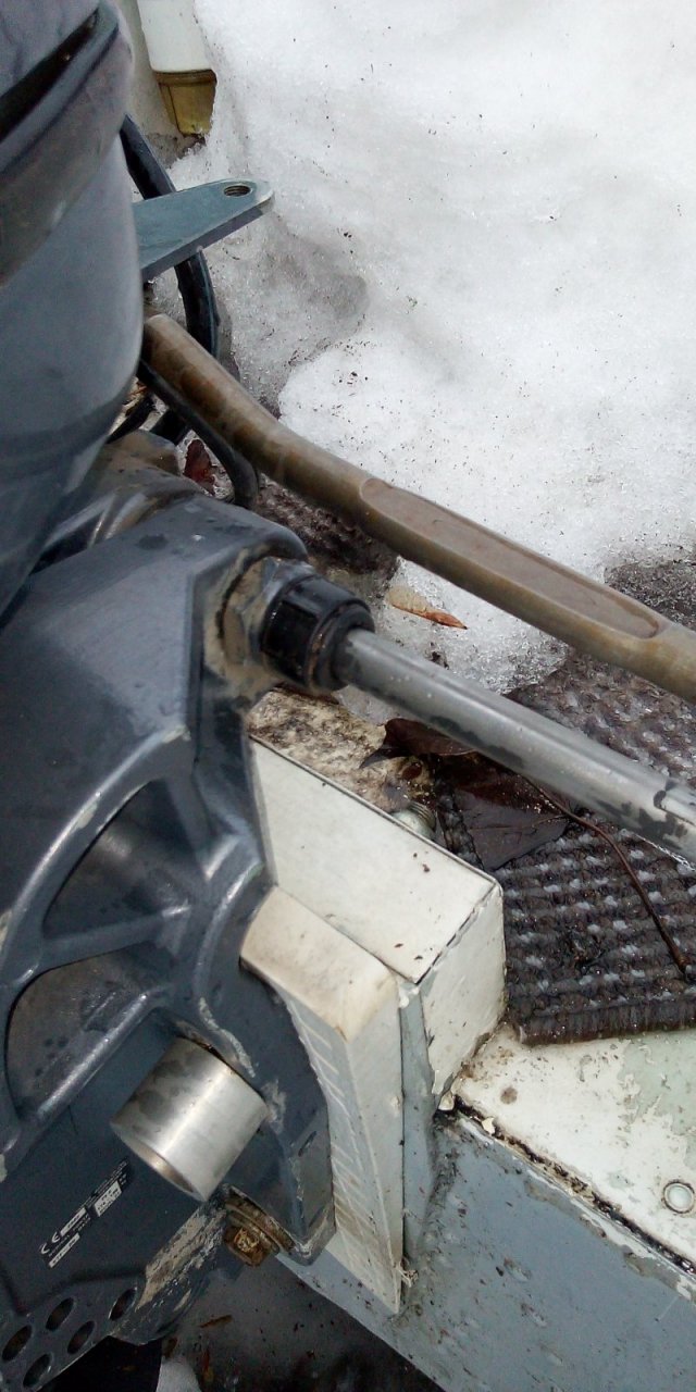

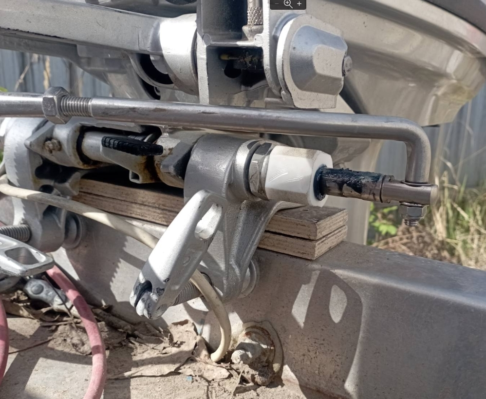

Коллеги, вот который год меня мучает вопрос, почему у нас на моторах нет пыльника на выходе рулевого штока? На входе - гайка, все хорошо, а на выходе наблюдается приличный люфт штока в трубе и там смазка с пылью, песком и водой постоянно. Или только на моем моторе так? Спрашивал у продавца моторов - говорит - вообще не в курсе, что там должно быть!
Посмотреть вложение 242760Посмотреть вложение 242761Посмотреть вложение 242762
Сергей там гайка обязана быть , пластмассовая с резиновой манжетой . Если не забуду сегодня сфоткаю на своей Ямахе .
Вот поэтому мне и не спится спокойно! :D
Должна - значит будет!

6E5-43145-01-00 - партнамбер ямаховской гайки, стоит не бюджетно.

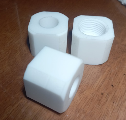

Диаметр штока стандартный, резьба - есть защитная заглушка-образец, в итоге родились пыльнички, из моего любимого фторопласта - материал без трения! Осталось доехать до мотора и примерить!

На ямахе внутри еще кольцо резиновое стоит для уплотнения.

Колечко обязательно, набил смазки, и шток смазывается постоянно.

Найдем че-нить резиноподобное маслобензостойкое, или войлочное колечко можно поставить и смазки туда! Лишь бы резьбы-диаметры по размерам были.

Сходил сегодня в сильвер-магазин... сузучки 9.9-20 по 270 рублев нынче.. 30-40 не доступны к покупке, примерил гайки - все отлично, осталось сальничек-резинку вовнутрь приладить и будет супер-гайка-пыльник!

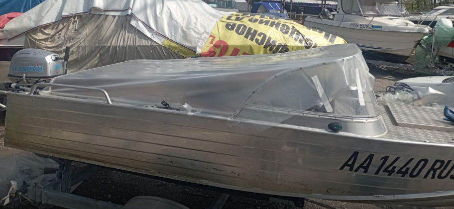

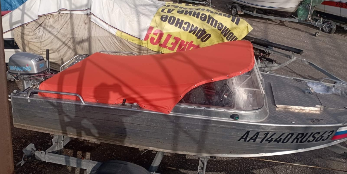

Всех приветствую!
Начат процесс "Тент-2"! :grabli
244290
S_auto
05.03.2021
596
400
Прогресс-2, 2М, Вьетнамец (было), Вятбот 460Про.
Было: Вихри все; Seanovo SN30FHS. Сейчас: PARSUN T40FWS-T.
S_auto
05.03.2021
596
400
проблема весь укутать?,чтоб бактерии не приземлялись:D
Та нее, тут задача в следующем: пришел на стоянку, пришвартовался и по быстрому тент нацепил на кнопки, уехал на работу, вечером вернулся, быстренько кнопки отцепил, тент свернул, отшвартовался и ушел к месту ночевки! Лодка является средством передвижения на работу и обратно в будние дни, чисто для сравнения: чуть более часа в пробке на машине по душному и пыльному городу и 25 минут по воде - есть разница?;)

60-80 килорублев за тент из акриловой ткани, гарантировано лет на 10. Жаба душит столько отдавать. На Проге позапрошлый сезон при наличии ходового тента - ни разу на ходу не поднимал, в прошлом, тента не было - так же ни разу не было необходимости. Статистика за экономию. Ну хотя, в октябре 2021 когда шел лодку вытаскивать своим ходом - был сильнейший ветер со снегом и дождем, куртку застегнул, шапку натянул, а тент поднимать не стал - через мокрое стекло смотреть не реально. В общем, мое мнение, было б лишних денег - сделал бы нормальный тент, а так, и так нормально.

Сегодня, короткий день, сподобился до лодки скататься, поставил редуктор, ничего сложного попасть в трубку охлаждения, смочил и все само зашло, поставил гайку-пыльник на рулевой шток, предварительно смазал, диаметры как надо, но видимо нужен резиновый сальничек под гайку, масло выдавилось...

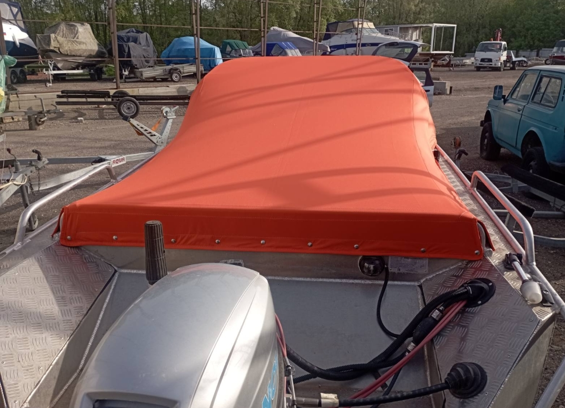

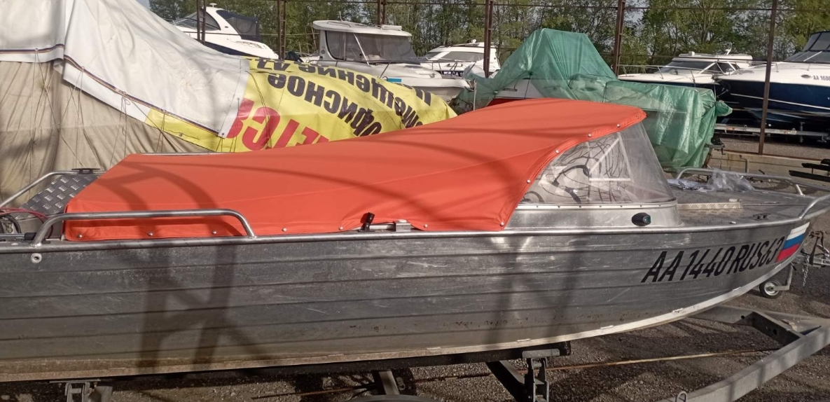

Ну и самое главное, операция "Тент-2" успешно завершена!
244378
244379
244380
Тент получился как "конфетка", все натянуто, швы четкие, видна рука профи! Я доволен! Посмотрим на сколько хватит, ибо ткань не самая тентовая - Оксфорд.
Ждем спуска на воду и открытия сезона. :hny

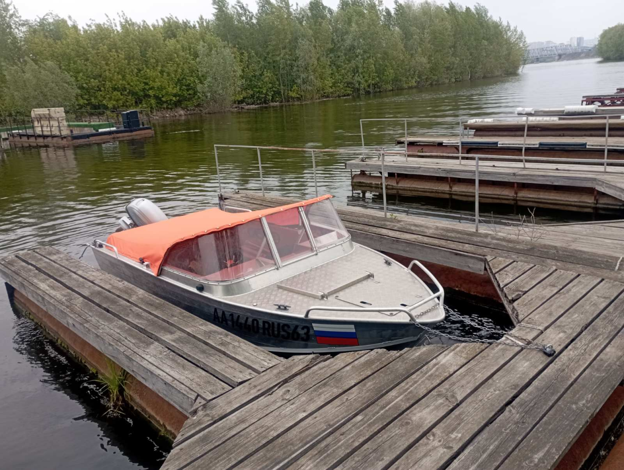

Итак, сезон 2023 можно считать открытым! Лодка на воде!:lodka:
244530
Правда не обошлось без эксцессов, завелась сразу, но секунд через 20 двигатель заглох и отказался заводиться, оказалось бензопровод за зиму раскис и где-то начал воздух подсасывать, в итоге, снял всю требуху бензиновую (разводка на два бака с кранами стояла) и соединил на один бак напрямую, разбираться некогда было - на работу опаздывал - вместо обеда пока дружеский фаркоп оказался под рукой приняли решение лодочку спустить, дал кружочек от души в полный газ, в паук и скорее работу дорабатывать.:)
