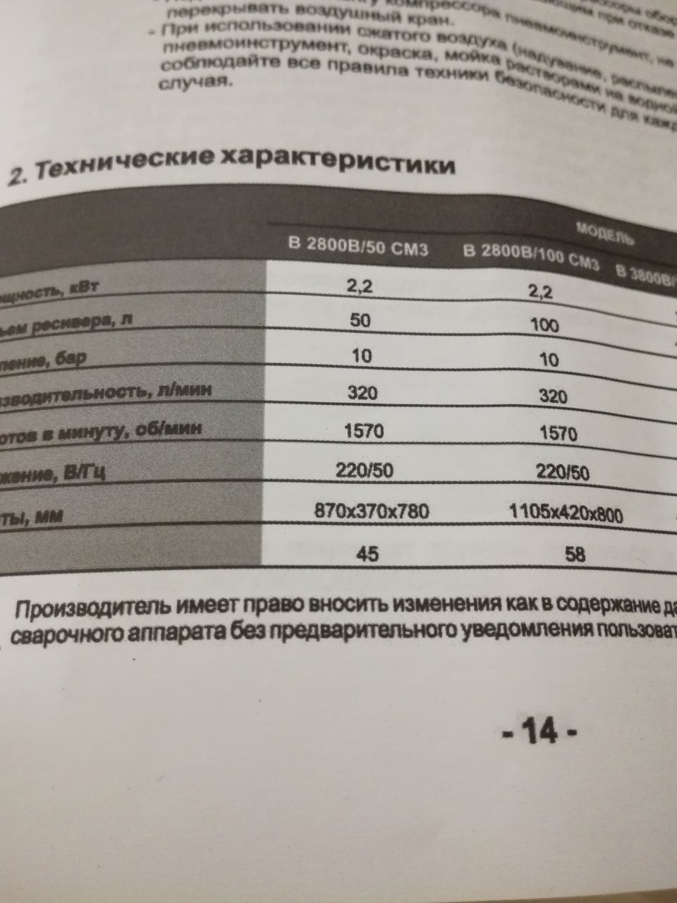

Чтобы точный ответ знать ,я думаю надо в паспорт заглянуть именно этого КМП ,в графу расход воздуха.

Для полной картины,надо бы посмотреть фото автоматики компрессора,вернее манометров . И фото в тот момент,когда компрессор работает и автоматика его выключила.
