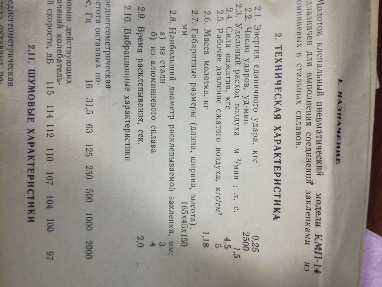

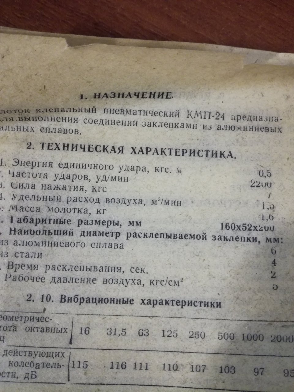

ТТХ клепальников 24 и 14 Курганского автобусного завода. 1980 год выпуска.
Чис-Айна
17.11.2020
737
342
Ростов-на-Дону
Сузуки 9.9-15 был, Хонда 30
Анатолич смотри расход! У КМП -1,5 куба в минуту. У компрессора- 320 литров=0,3 куба, что в 5 раз меньше! Вот где собака зарыта.
