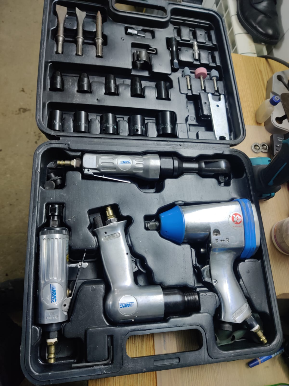

И еще. По наводке Докера прикупил наборчик себе на авито без гайковетра. Мой как раз туда лег как влитой. Если получится, в ближайшие дни вам отпишусь, в чем разница между зубилом и КМП. Насадки перетачивать естественно не буду, но впечатлением поделюсь.

Господа! Никак не получается запустить молоток КМП 14. Мочил сутки в керосине, полдня в солярке, разобрал, протер, продул, смазал WD40. Залил в ручку керосин чистый, продул, залил керосин в "дуло" сняв обжимку, понажимал на курок, воздух идет хорошо, КМП24й работает, а 14 нет. Дул, мыл, а он ни как... Пока не нажмешь им упершись в стену, нажав кнопку, воздух чуть травит из правого мелкого отверстия на ручке. Прижимаешь - кнопку на пуск - золотник выходит из рукоятки, поршень не стучит.. Потрясешь молотком - поршень внутри вроде бегает.
Борь ты меня научить как я вижу чему то хочешь. Свой первый скрытый монтаж я делал году так в 1987 наверное в стройотряде ,когда на ПГС учился и было это на устройстве полов из половой рейки,когда гвоздь били в паз,наискосок. И не сразу,а по истечении примерно пяти месяцев после устройства полов . Гвоздь при первой укладке били доски через три ,четыре,чтобы когда полы рассохнутся,обычно это январь месяц,легче оторвать было. А ты вот знаешь как раньше полы сплачивали плотники на стройке?
Про метизы.
Озвучь стоимость по какой ты покупал их и мы попросим Андрюху Муру посмотреть их стоимость в Германии,и тогда обсудим,немецкие ли они!
У меня в деревне дом поставили наверное перед войной. Лаги из лафета,полы доска 60 ка ни намека нет на гниль и все заметь даже без пергамина,я уж не говорю про другие новомодные и дорогущие материалы! Можно много говорить,про долговечность,но никто не жил столько в таких домах,а в построенных при СССР до сих пор живут и не кашляют. Если дом правильно построен. Одно то,что сейчас дома стали строить на плите,мне как строителю о многом говорит,далеко не в лучшую сторону.
Про наборчик.
Ты знаешь же конечно что такое авиация?! И какие повышенные требования к тому,что касается этой самой авиации.
Так вот из металла самолеты начали еще перед войной делать и клепали их как раз прородителями КМП ! Если что не так,то в лучшем случае разработчик и производитель КМП уехали бы на Колыму,а в ВОВ просто расстреляли бы по законам военного времени! И еще в СССР не было понятий полупрофессиональный инструмент,профессиональный! Все было качественное и профессиональное по теперешним понятиям. 1941 год всему научил! Оспаривать это могут только неграмотные! Для сведения,я свой МАЗ .который купил году так в 1991 вроде. на учет в военкомат в обязательном порядке ставил. Почему обьяснить?

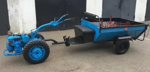

Вот точь в точь как на картинке мотоблок,только прицеп зелененький,а мотоблок красненький )).
Сними видео на телефон и скинь мне по ватсапу

Да лучше пусть здесь выложит. Вдруг кому пригодится. Только оправка вот другая нужна. Думается мне добивать все равно молотком придется. Если оправка прямая будет без выемки,то гвоздь наверное неудобно будет держать под оправкой,а если с углублением под шляпку гвоздя,то не добивать будет или дерево крошить. Хотя х.з. это мои догадки только..Пробовать надо..
