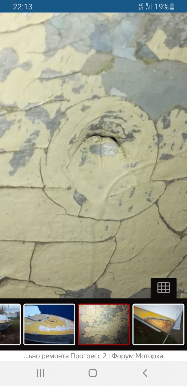

Неужели там так мног клепать?
В принципе есть, пару стрингеров в люке носовом сгнили, там же отверстие возле киля. Аккумулятор думаю стоял, коррозия съела. В Кокпите вроде все нормально. Банки для сидений немного подрихтовать. В борту две пробоинки маленькие в надводной части.
Фотограф
24.12.2021
567
295
ст-ца Архангельская, Краснодарский край
Сергей Анатольевич
Вихрь-30
29 491
8 440
Ратомка Беларусь
Непомню что то ,что за стрингера в носовом люке ? На палубе??или где
29 491
8 440
Ратомка Беларусь
Эту, такая же еще есть на этом же борту. Вот накладки железные поменять хочу на углах.
Я их позачищал, а нижние выкинул, с угалка сварил , пару заклепак высверлил, намазал герметом (сикафлекс) , забил их туда, и заклепал вытяжной ,потом расклепал её
