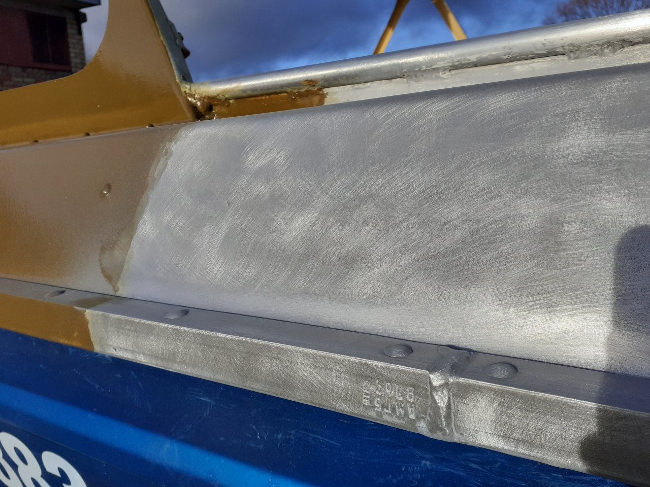

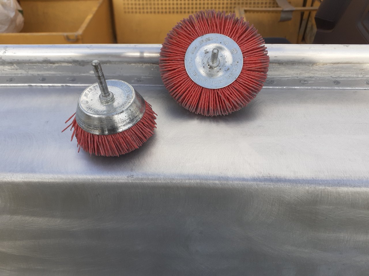

Мне подсоветовали корщётки из металла по АМГ5 не использовать, типа втирается черняга в алюминий (х.з).
Работал пластиковыми, сдирают только краску с грунтом и бережно делают поверхность алюминия немного шероховатой - как раз для адгезии ЛКП.
Посмотреть вложение 222527Посмотреть вложение 222526Посмотреть вложение 222524Посмотреть вложение 222525
Я их туплю на шкурке и обрабатываю детали мотоциклов начисто. Типа галтовки получается, если придрочиться.

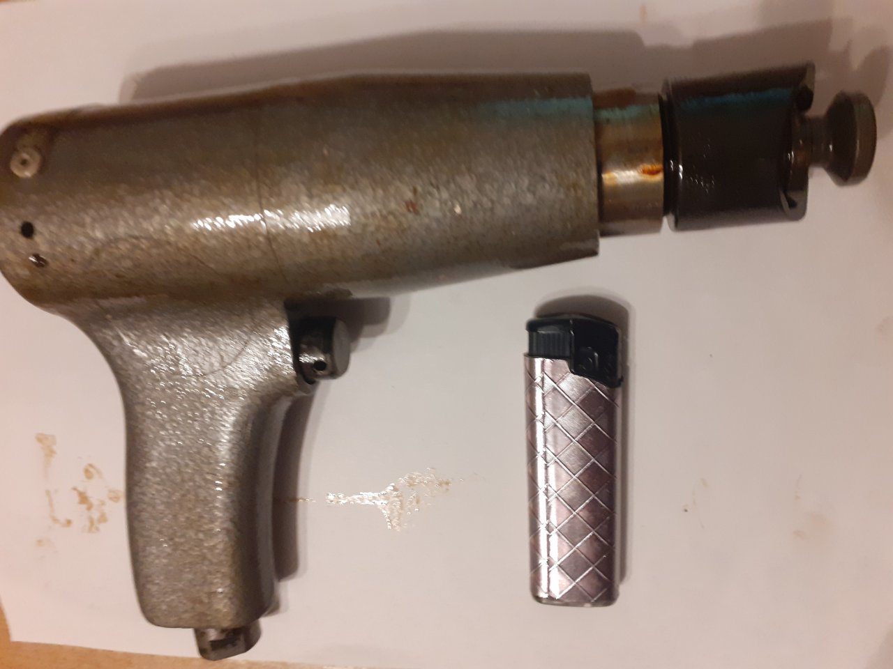

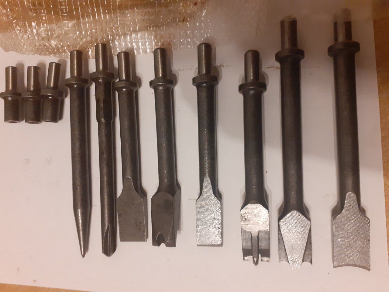

Ребята, у меня КМП 24 Курганского автобусного завода (ручкой исправлено на КМП 25), в комплекте куча насадок - включая крестовую отвёртку (как я понимаю для закисшей резьбы). Назначение некоторых "рубильных" - мне даже неведомо . Выглядит полный комплект так:
222534222535
в т.ч. обжимки на 4,5,6 мм по паспорту

А это у тебя клепальный молоток с пневмозубильными генами. В чем кардинальное различие, секрет мастеров.

Обжимки плоской не хватает на фото. А в остальном полный набор.
А мастера даже под словесной пыткой ... не признаются. ТТХ своего я выкладывал, правда сравнивать мне не с чем.
Мне неведомо даже зачем в цилиндрическом спусковом курке дирка :unknown: может что то регулировать вращением, КОМПРЕСОРОМ пока ещё не обзавёлся, проверить не могу ( коплю деньги внесемейного бюджета для личных нужд, типа премии ).

Дирка зачем?
Для удобства. Чтобы курок открутить, вставляю отвертку и плавненько откручиваю.
Это да, раньше встречались такие, у меня был такой молоток и с ним такие насадки. Пара зубил осталась и пика, я их как ручные зубила приспособил, обычным молотком с ручкой. Крепкие были заразы, а молотки выбросил. Лет20-25 назад.

Там на крестовой отвертке под ключ четырехгранник есть под ключ, вращать надоть.. :pardon:

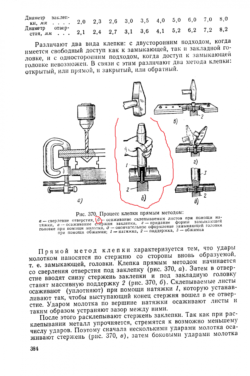

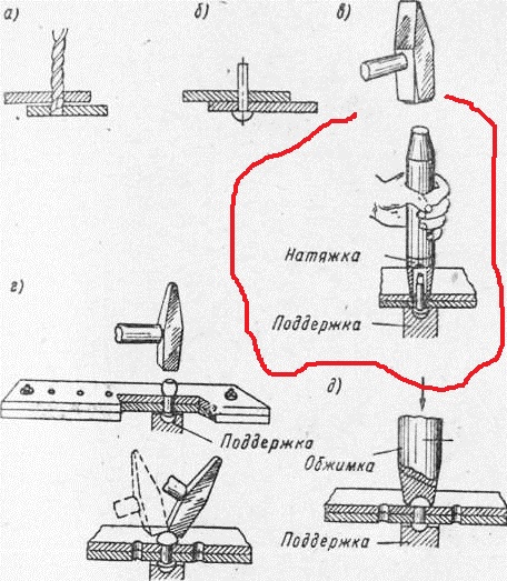

Осталось мне как я понимаю :?заказать у токаря только натяжку для осаживания склёпываемых поверхностей в районе отверстия
(вычитал в тырнете) - пишут для герметичности соединения. Наверное можно из черняги заказать ?
Это что за зверь? Фото нет как выглядит?

Теперь более менее проясняется. Надо Курганский значит искать,а то потом отдельно все эти хитрые зубила и не найдешь. Может они и не понадобятся конечно,но лучше чтоб были :dedok

Относительно продавца. Да у него. Две щетки в комплекте и машинка. К КМП-24, как и к 14 одна плоская такая бобышка диаметром наверное 8-10 мм в нем стоит + зубило узкое, заточенное длинное (ширина кромки режущей как диаметр ее) + две обжимки, написано в паспорте 4 мм и 5 мм. Но что-то мне кажется, что они для формирования пенька с обратной стороны, а не на шляпку, но ведь расточить можно, учитывая, что 4500 а не 8500 как у других...
