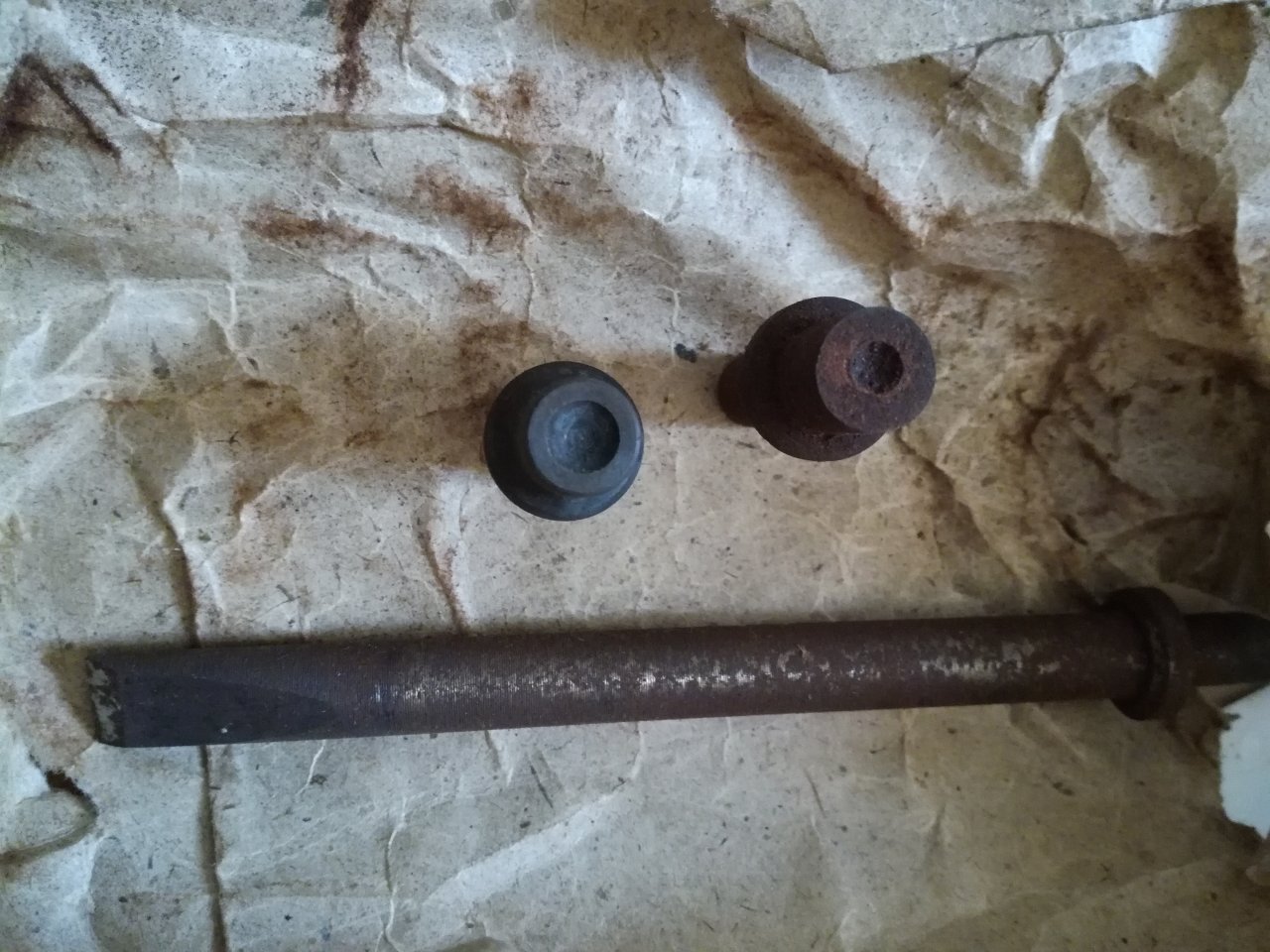

Теперь более менее проясняется. Надо Курганский значит искать,а то потом отдельно все эти хитрые зубила и не найдешь. Может они и не понадобятся конечно,но лучше чтоб были :dedok
Олег, я одну пику токарю отдавал, обрезал и сделал обжимку более длинную. В комплекте обжимки очень короткие, не очень удобно клепать. Купишь, попробуешь а далее сам поймёшь, что тебе нужно, что нет.

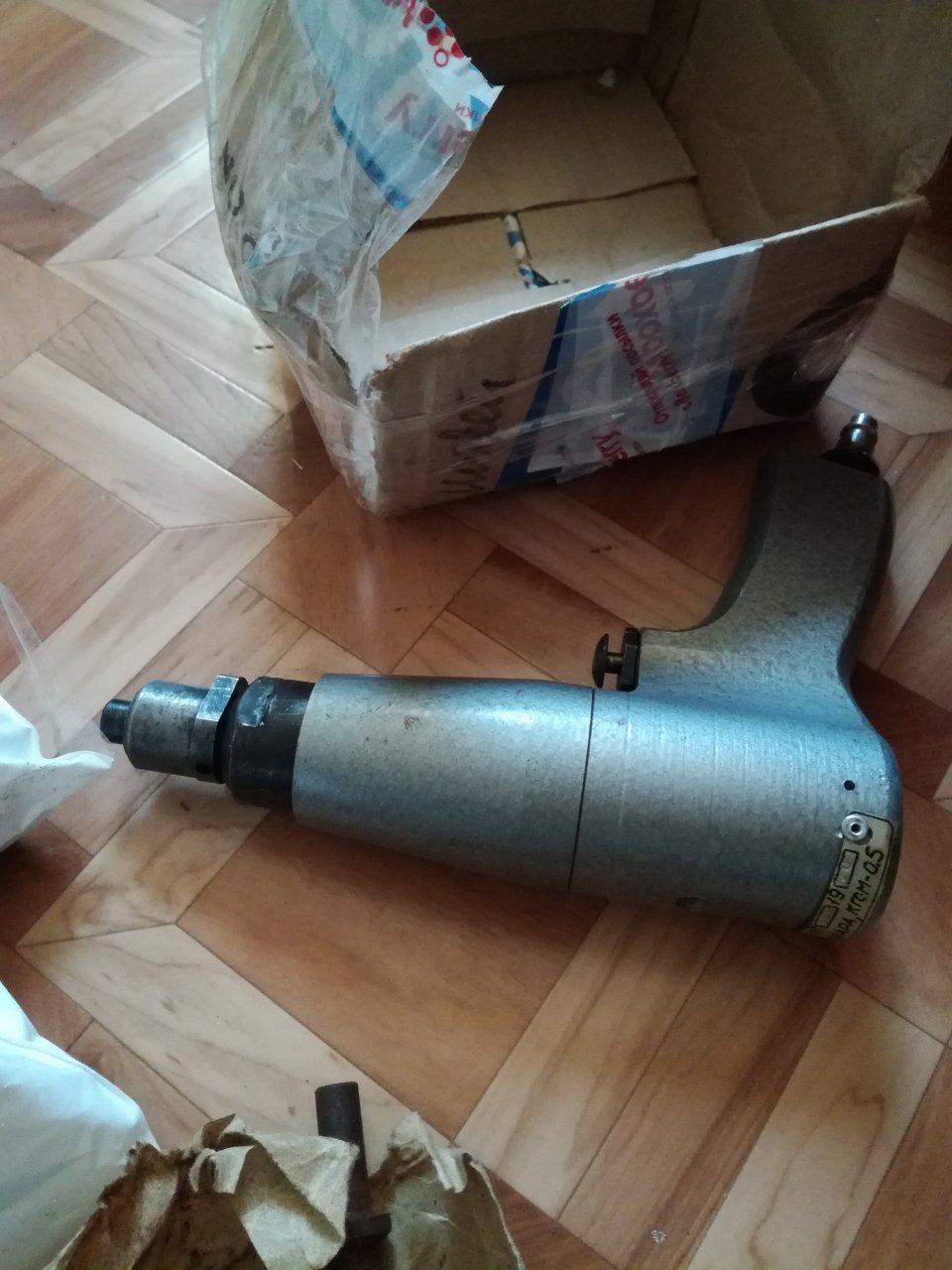

Вот белые сейф- пакеты и паспорта с датой
Не является рекламой, исключительно как достоверная информация об уже приобретенном товаре. Вы видите то же, что и я. Есть в сети лучше, хуже и аналогичного качества. Чуть позже внутренности их сфотографирую, а то возникнут подозрения, а что там внутри...

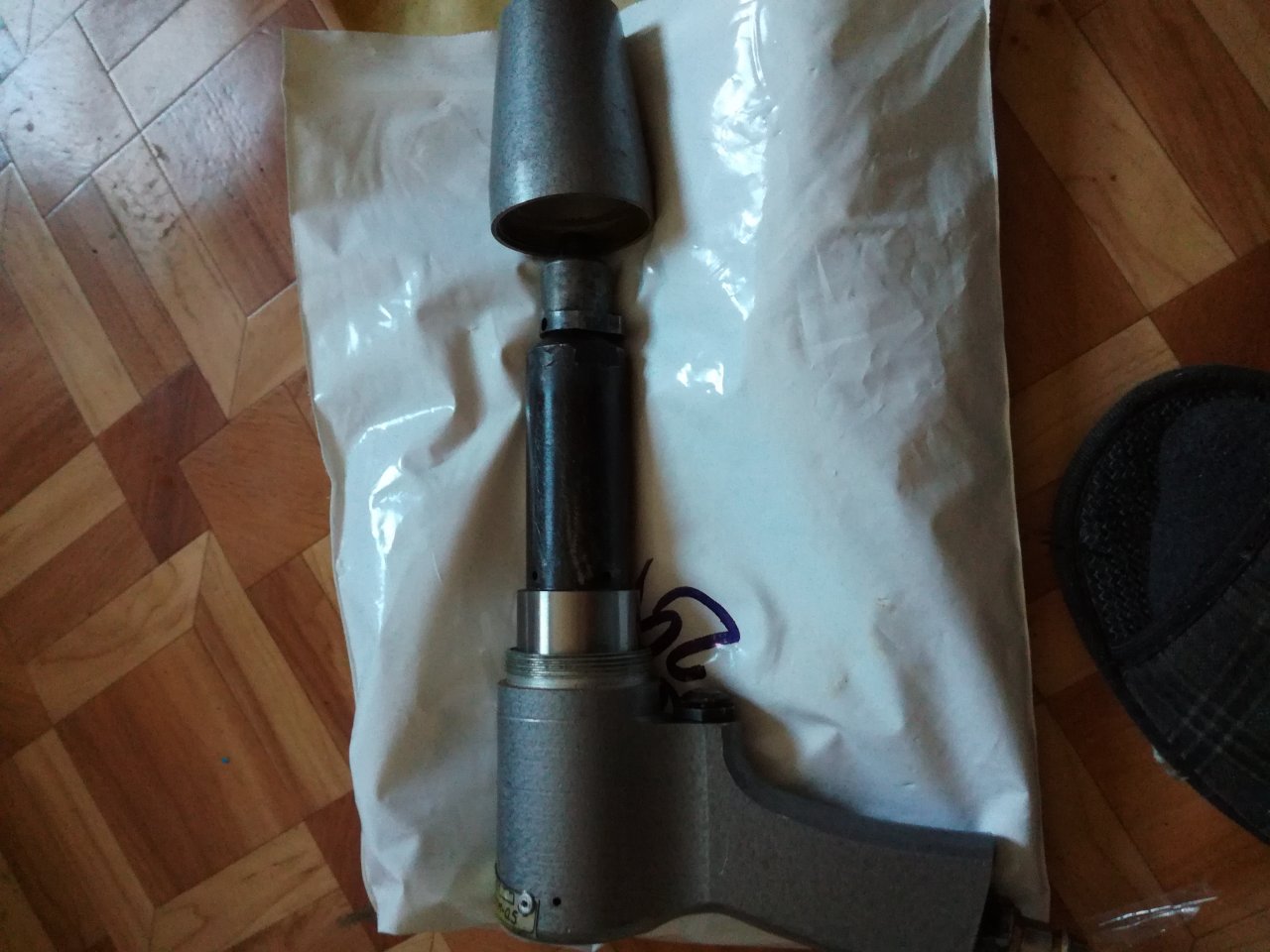

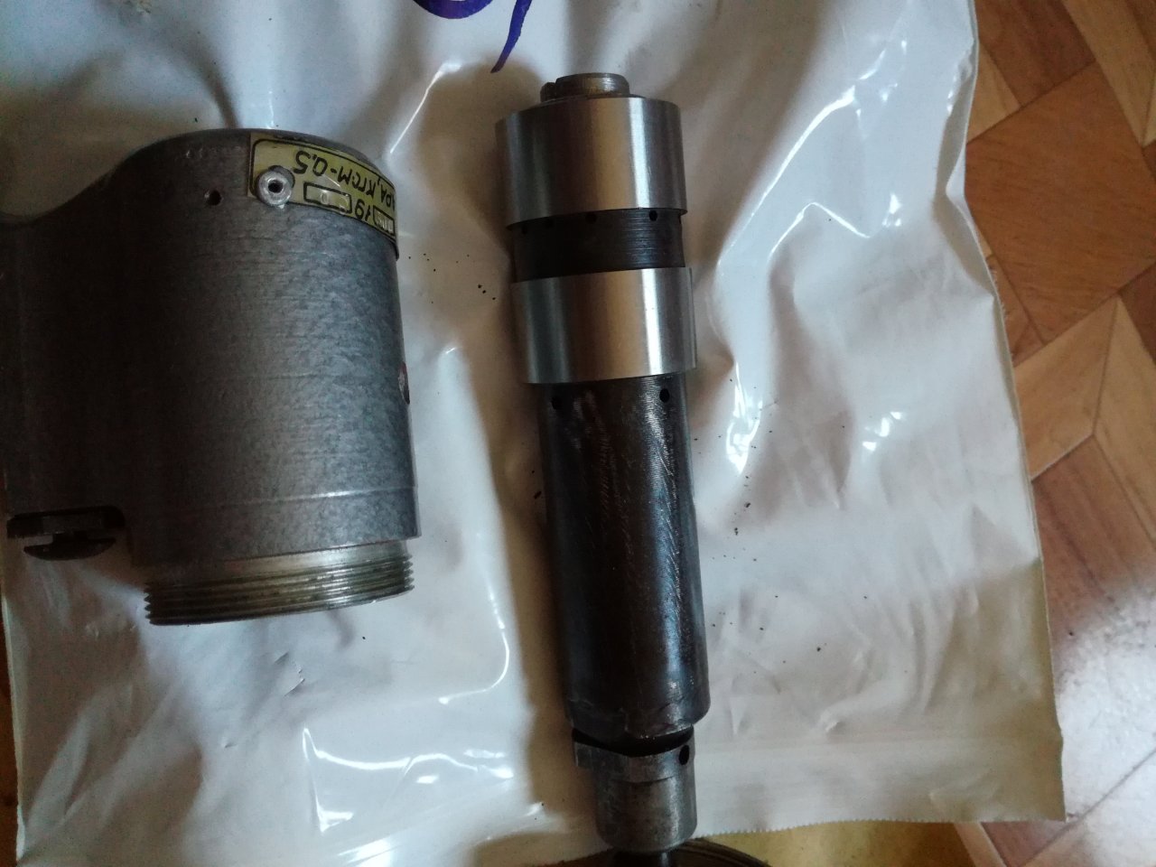

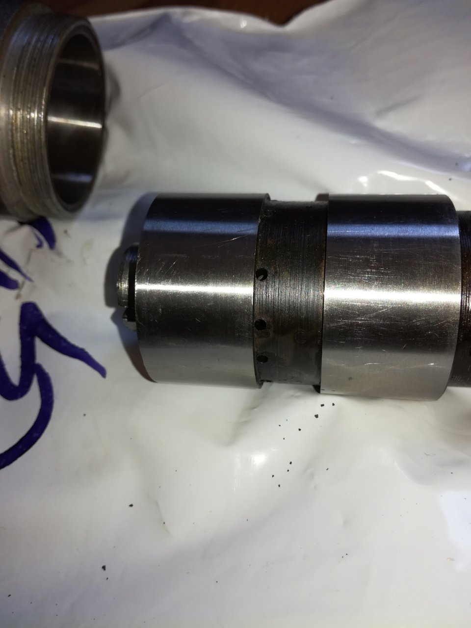

думаю и резинки все тоже сохранились.

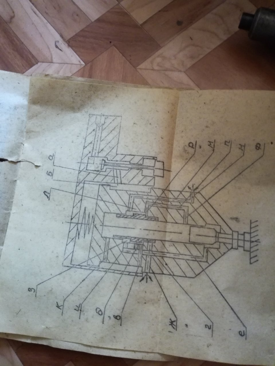

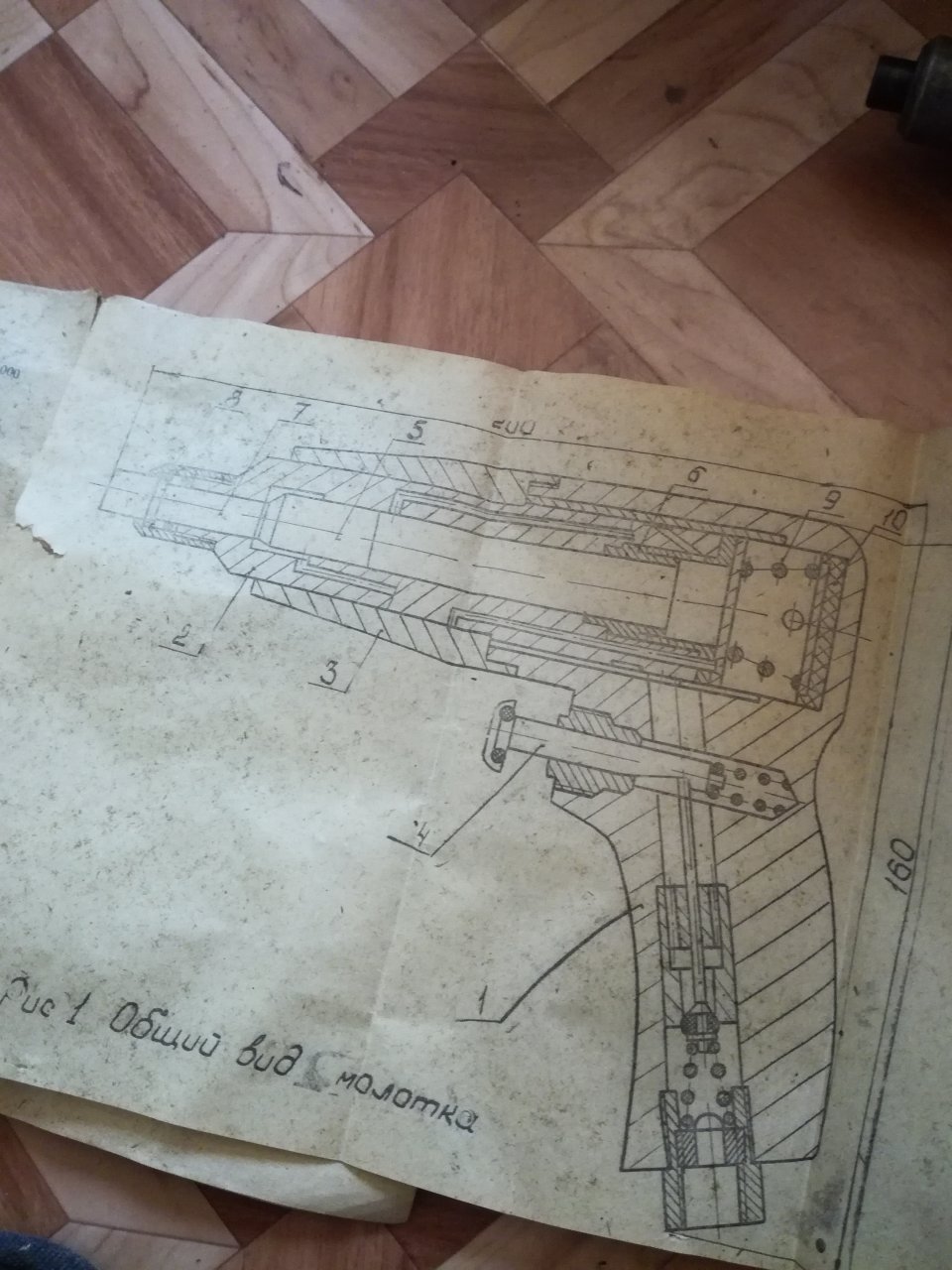

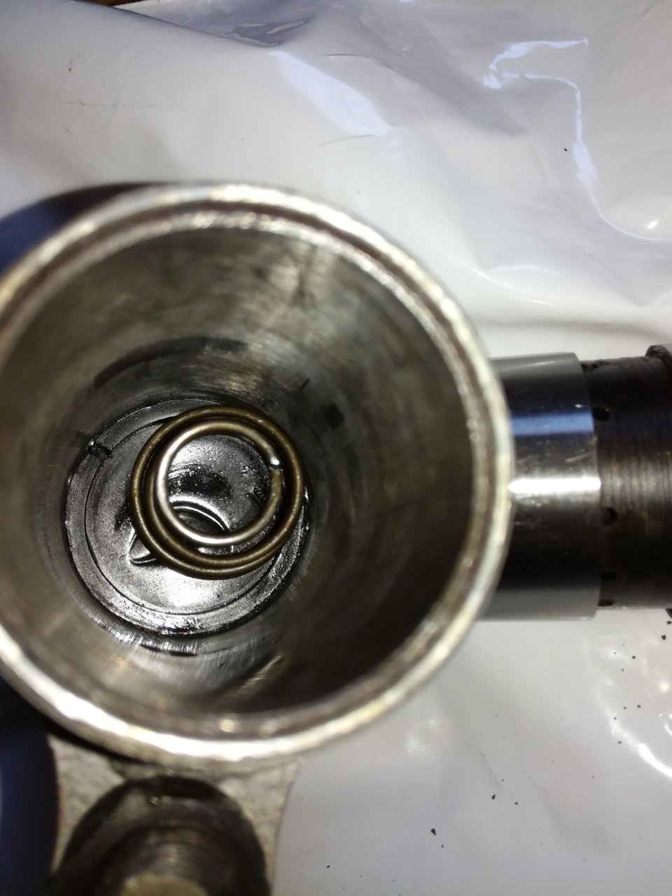

В КМП 24 резинок, кроме отбойника за пружиной в ручке не обнаружил что-то. Клапан пуска тоже как плунжер, без резинок. В КМП 14 также есть резинка отбойник (плоский кружочек), резинка на клапане курка, колечко резиновое уплотнительное в задней части золотника, продаются у нас такие, но можно просто прокладку из маслостойкой резины вырезать. В КМП 24 в золотник заглушка сзади вкручивается металическая с мелкой резьбой, а в КМП 14 - глушится пластиной на 4 болтиках с колечком резиновым. Сам поршенек, в виде цилиндрической болванки, который бегает внутри и ударяет совсем небольшой, не шибко тяжелый. Конструкция довольно проста, но много каналов воздушных на золотнике.

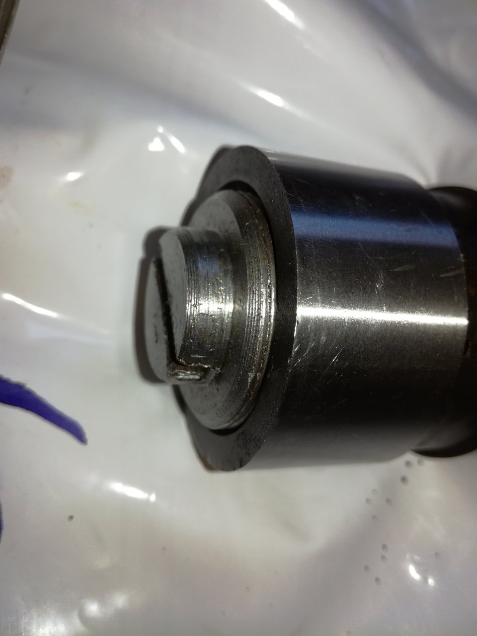

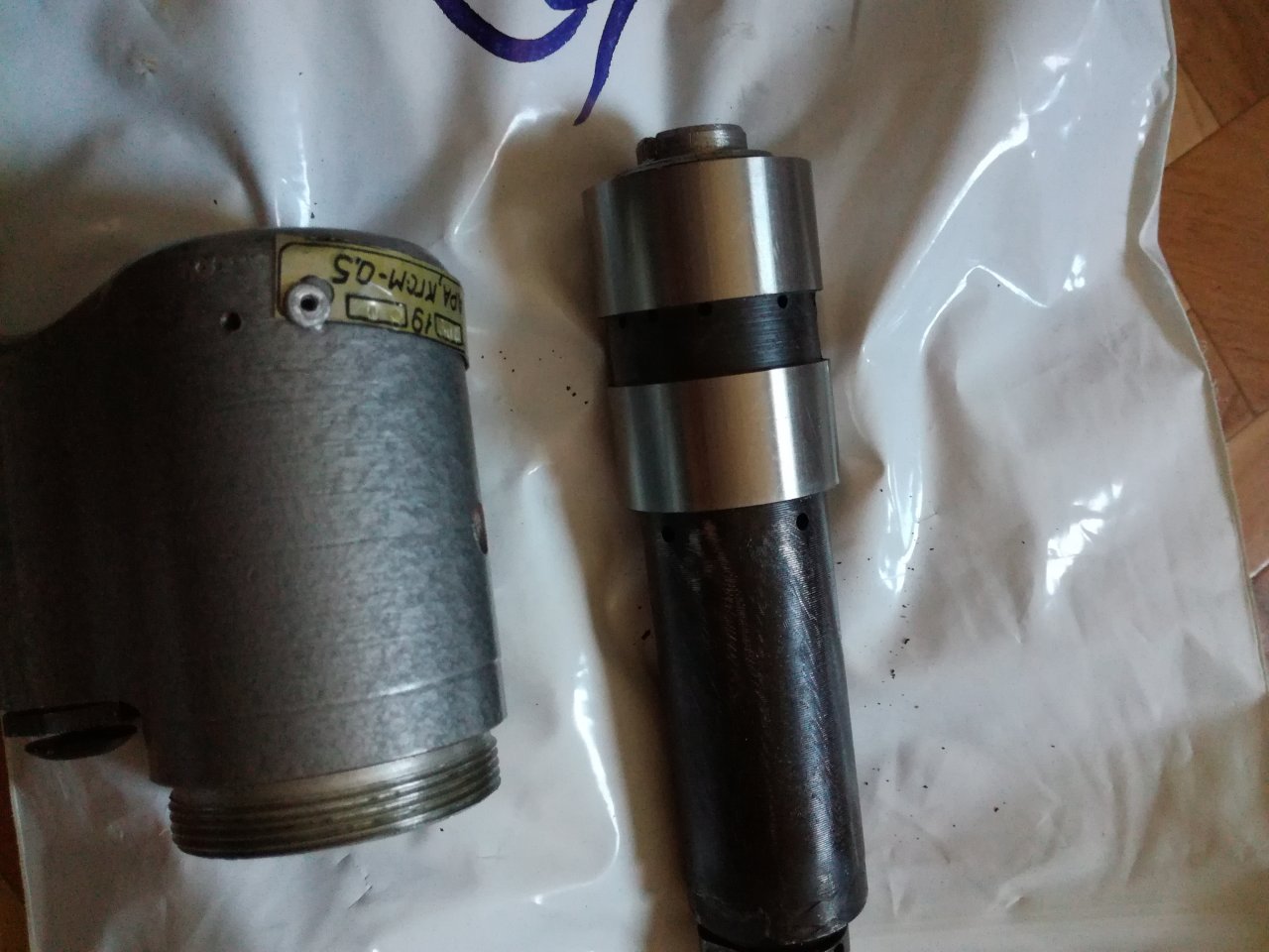

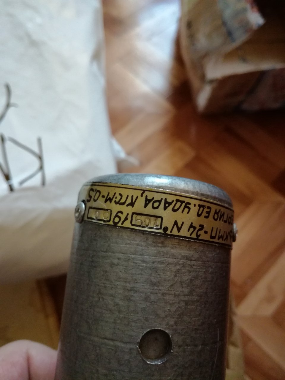

Внутренности КМП24, керосином все, что казалось "совсем плохо" смылось, это оказалась старая смазка, а не ржа. Так что все блестит. Поршень бегает внутри этого массивного цилиндра. В ручке видна под пружиной резинка, она здесь единственная.
9 555
4 758
Ну вот...Не успел купить ,а уж всё поломал! :dedok

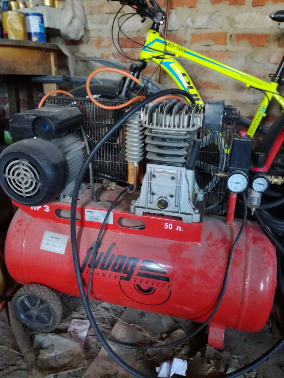

Надо ж поделиться устройством... ;) Для меня тоже "темный лес" было устройство молотка. КМП 24 уже "стучит" довольно бодро, шланг на компрессоре поменял на 9 мм внутренний диаметр (кислородный). Воздух вылетает конечно быстро, надо еще один дополнительный ресивер поставить. Может с газового баллона?

Блокировка без нажатии молотка у ваших молотков работает? У меня без нажатия поршень в стволе все равно ходит, но не сильно подстукивает. Стоит прижать обжимку вот тогда долбить начинает хорошо.
Если у вас на компрессоре нет ресивира советую купить. Будете играться с подачей воздуха на молоток. И про фильтр конденсата воды не забудь те купить.
Если у вас на компрессоре нет ресивира советую купить. И про фильтр конденсата воды не забудьте купить.

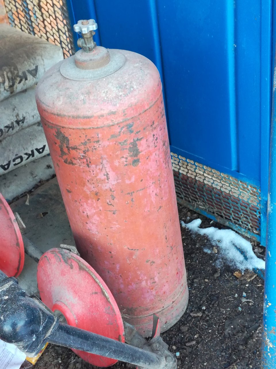

Блокировка работает, пока не нажмешь, не стучит. Мне нравятся ваши рассуждения, но вероятно мы с вами в разных магазинах бываем, я например не встречал компрессоры, кроме автомобильных, а возможно не обращал внимания, без ресиверов. Нет, у меня не супер-пупер компрессор, простой, двиг что-то то ли 1,1 то ли 2 квт. + ременная передача на одноцилиндровый компрессор, ресивер под ним на 50 литров, но думаю надо поставить еще, и регулятор и фильтры стоят, как без автоматики? Вот компрессор, и свободный от обязательств баллон газовый. Думаю его приспособить.
При его объёмах работ такой фильтр не нужен.Достаточно вазовского топливного дл\ инжекторной версии.Хватает на долго ,стоит 200 р.А ресивер из кислородного балона и редуктор кислородный для регулировки расхода воздуха.Дёшево и на дёжно .
Да, именно так. Компрессор работает время от времени. Постоянно не нужен. Раньше был маленький с прямым приводом от мотора, трещит постоянно.... взял побольше.

Из кислородного уж больно тяжелый мне кажется. Если поставить в угол и забыть то да... А из пропанового самое то. Если у пропанового надумаешь кран открутить,то внизу,на чем баллон стоит есть отверстия,обычно они все в грязи. То к этим отверстиям любой длинный уголок, его в землю как рычаг и крути на здоровье. Потом воды и вваривай что хочешь. Пропановые испытывают на 16 атм. ,вполне достаточно.
Косилка роторная рядом с баллоном как себя показала?
