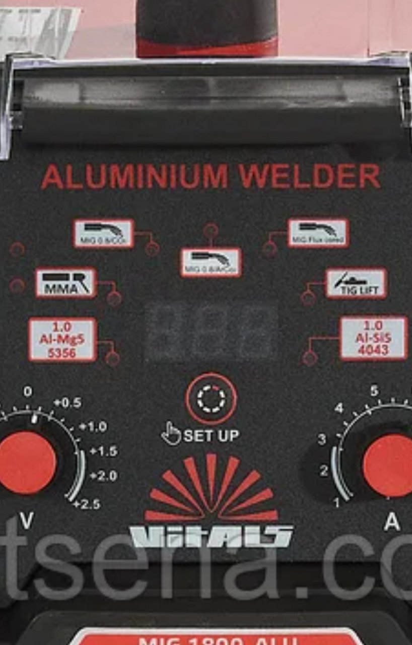

Что по вашему нормальный аппарат? Если нужно поварить в сумме 2-3 метра шва, нужно купить аппарат за $2000? Я вас не понимаю... Вы не путайте хобби и бизнес.
Судя по видео, этот аппарат вполне справится со своей задачей... Правда скил отсутствует, но это дело наживное.

  1. Полуавтоматом (MIG), алюминий варят на постоянном токе то есть (DC), это у тебя есть, но аппарат очень слабенький, он уверенно будет варить мелочевку, лодка это объёмная хрень с чумовым теплотводом, у аппарата этого дури не будет хватать, что бы шов растекался и он будет срать колбасками с чёрнотой в перемешку.
  2. Неплавимщимся электродом (вольфрамом), для простоты (TIG) алюминий варят на переменном токе , то есть (АС) = аппараты с функцией (AC) стоят в разы дороже. У тебя (АС) = нет, поэтому TIGом этот аппарат варить алюминий не сможет в принципе, по определению.
Это расписал тебе, что бы продаван в уши не надул, они часто так делают.
Не тот это аппарат для алюминия, я бы вернул его., ну а решать тебе.
Алюм. в сварке капризная хрень, от аппарата дохрена чего зависит,потому и дорогущие аппараты по алюму, даже если они простенькие.

Тогда сдать аппарат пока не поздно. И не покупать дешовые аппараты, в них толку мало. И спрашивать совета у тех кто в теме. Плохого не посоветуют.

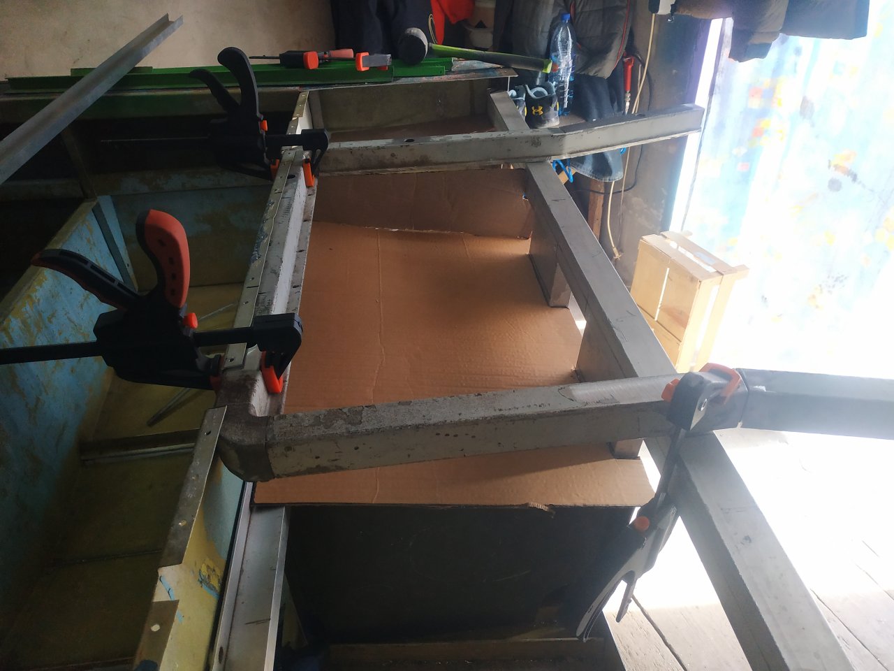

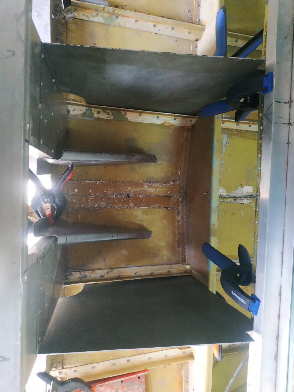

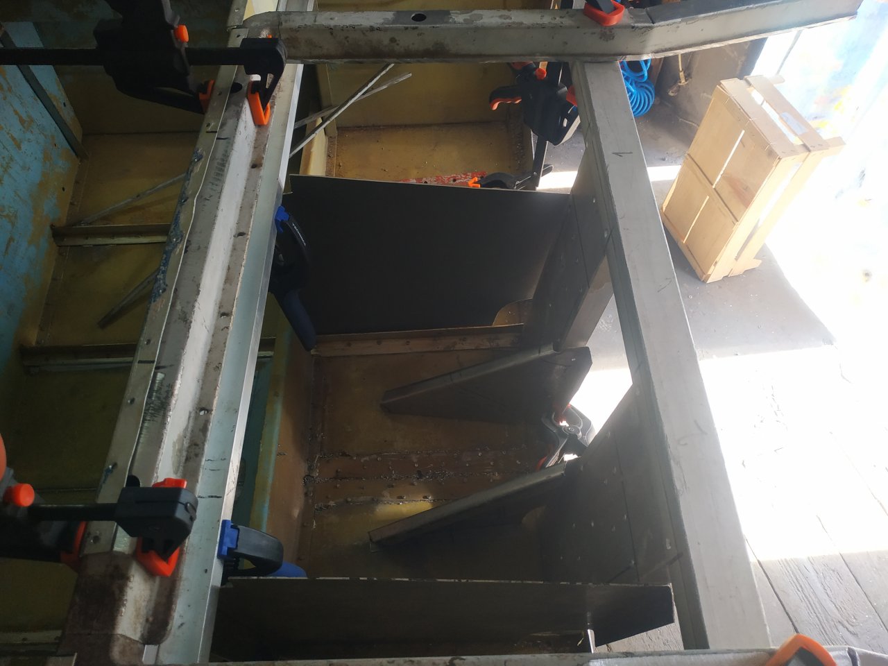

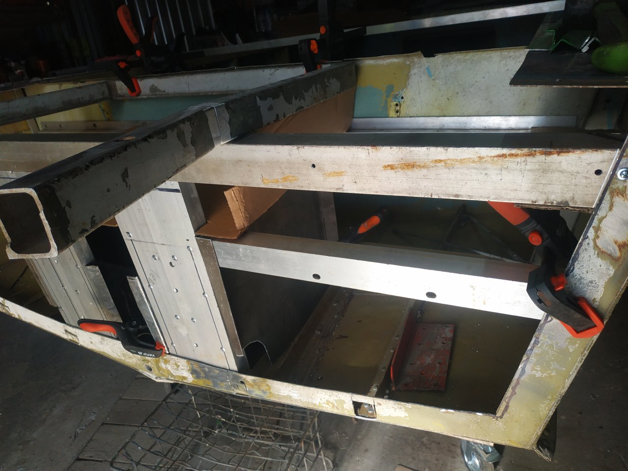

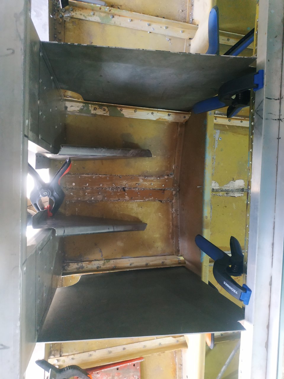

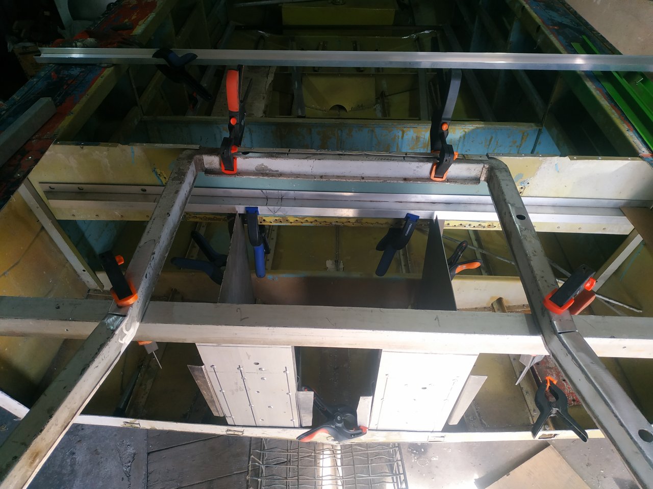

Как думаете, выдержит 60 сил?)))

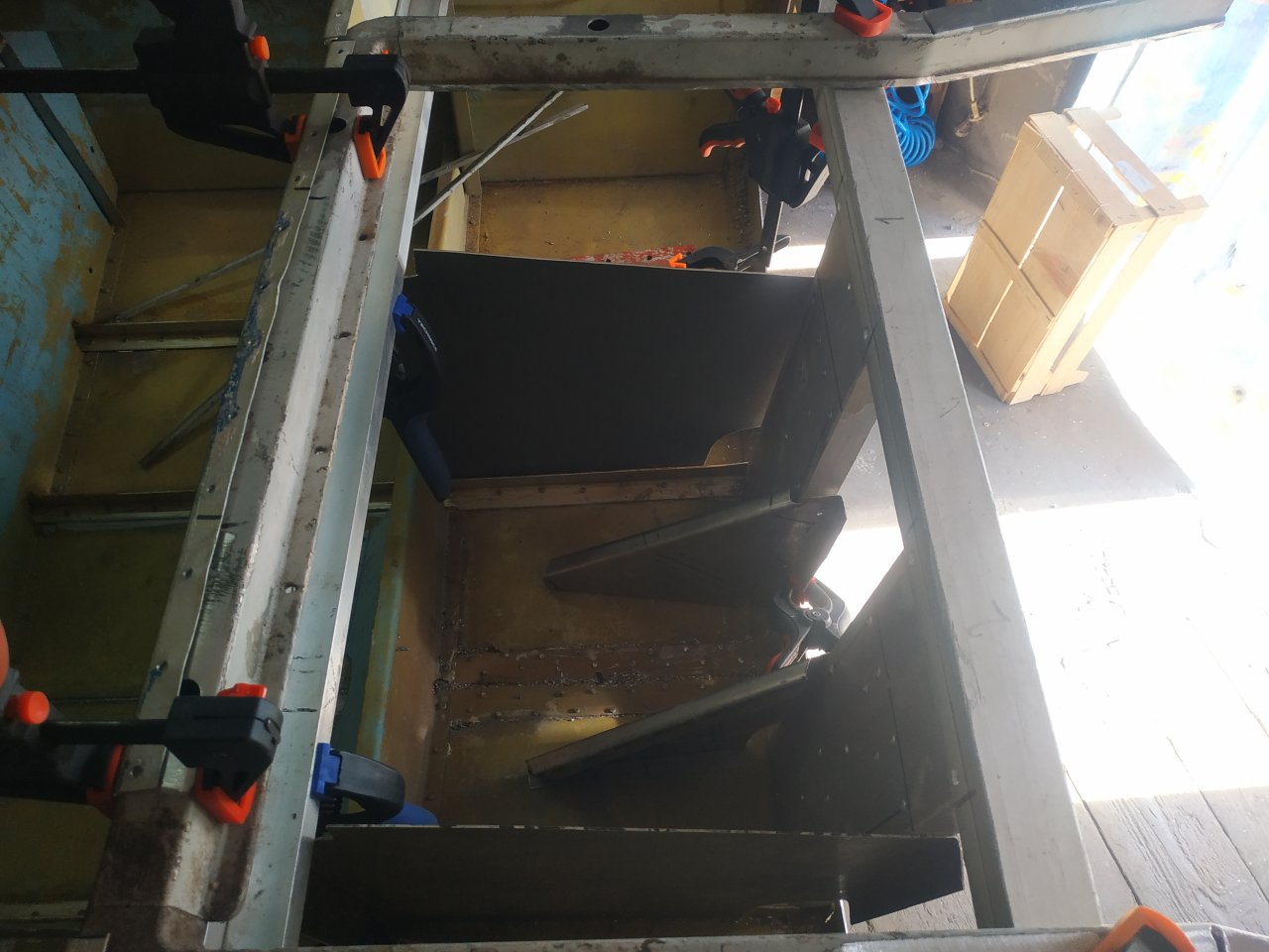

Ещё будет усилитель поперек транца ( нижняя часть рецесса упрется в него) как на пятой фотке, только через весь транец с завязкой на борта. Рецесс несущий.
9 748
6 524
А куда косынки будут упираться? Просто в днище?
