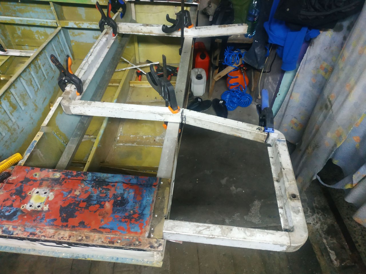

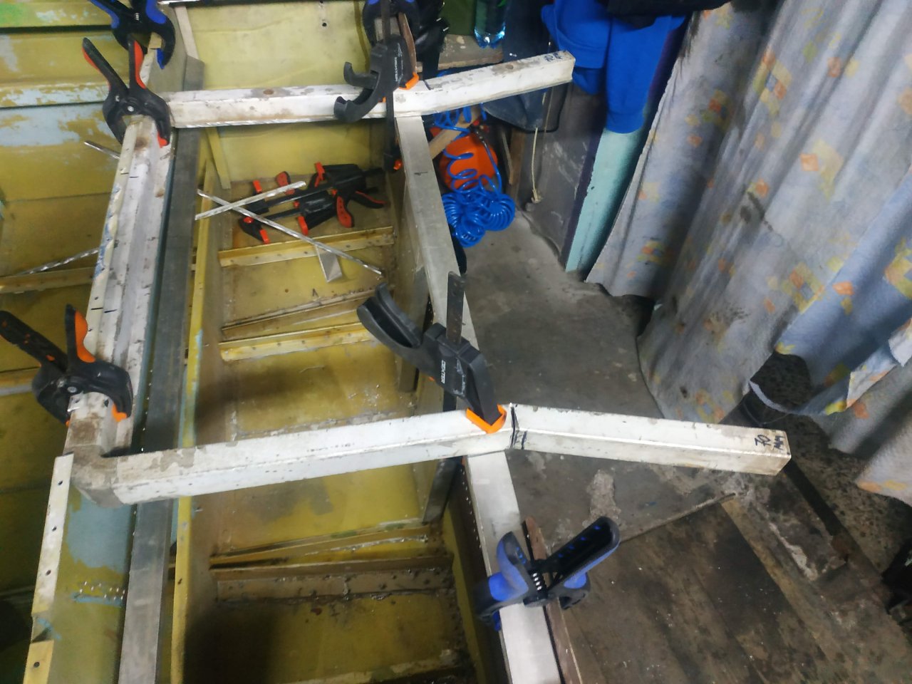

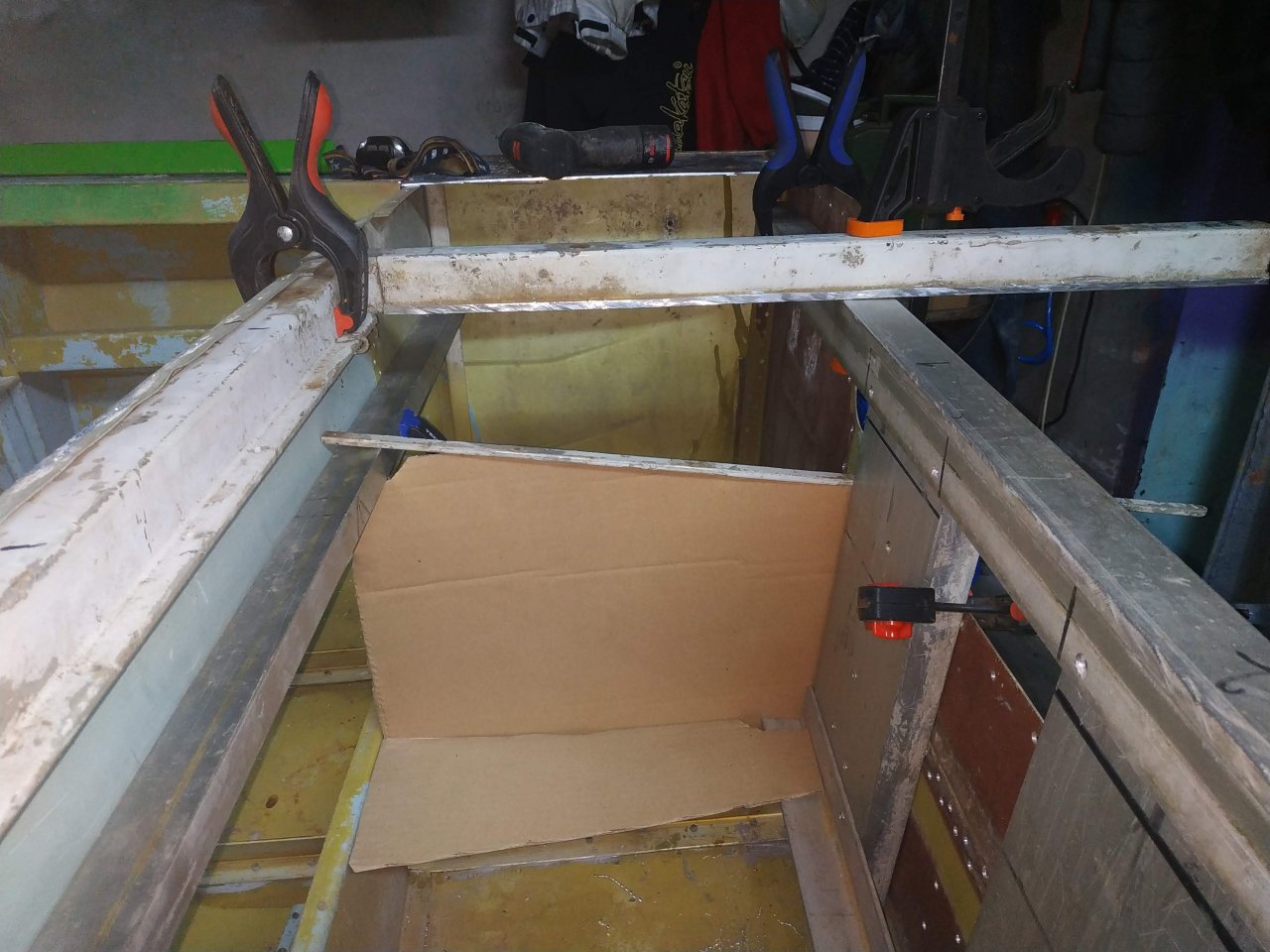

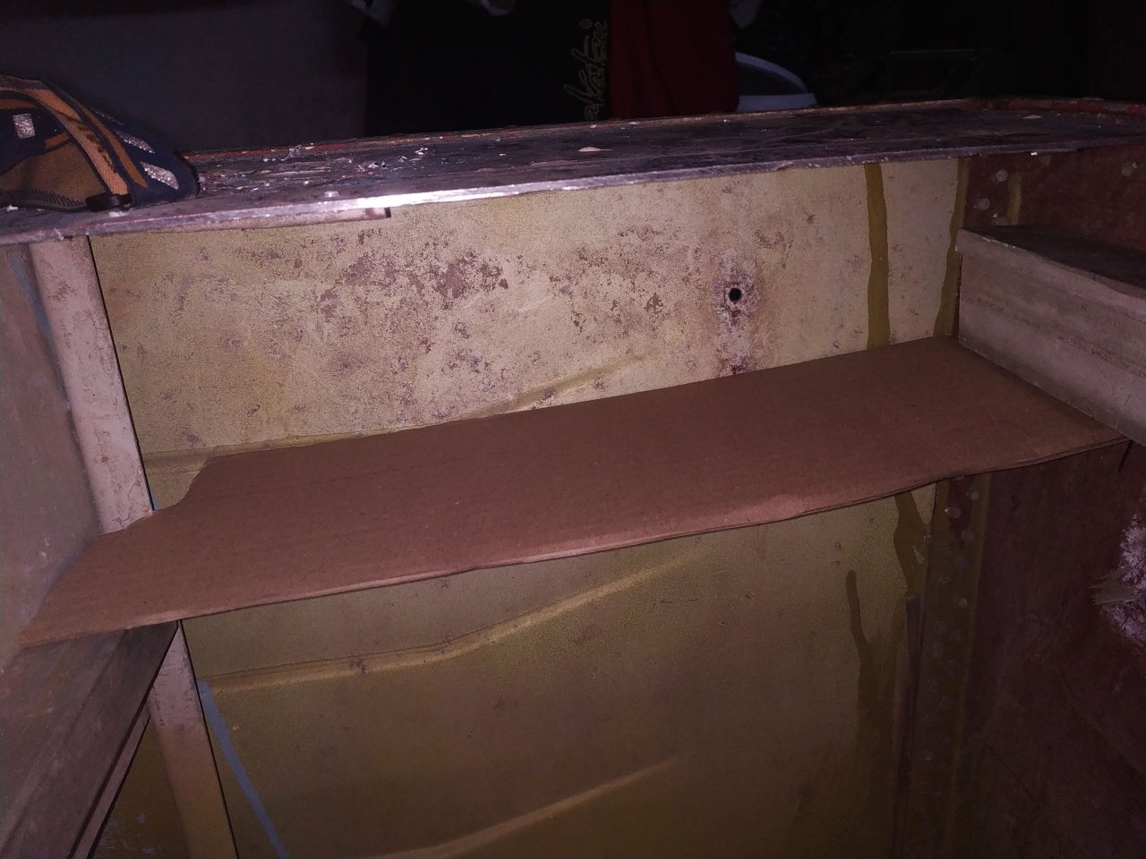

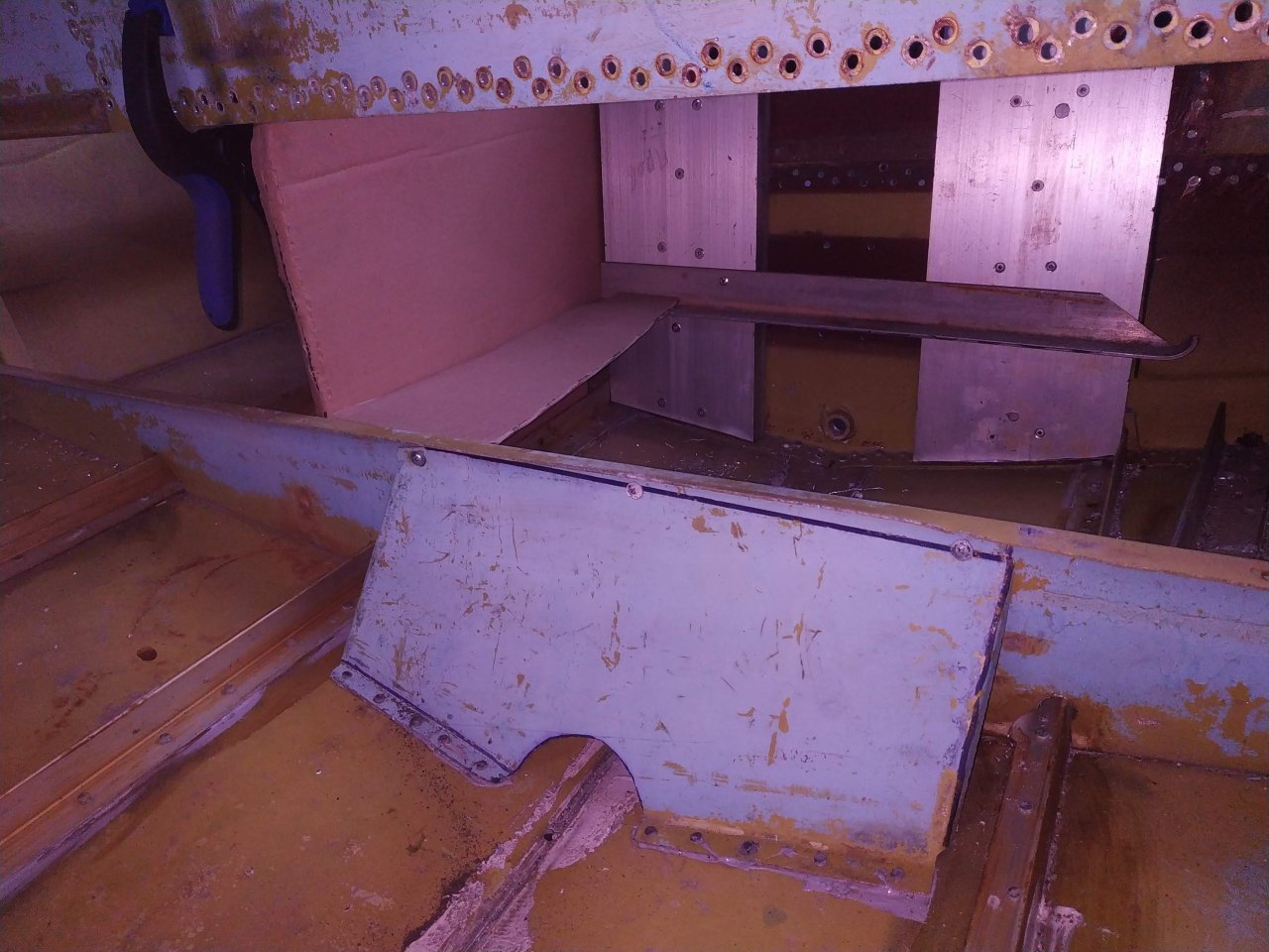

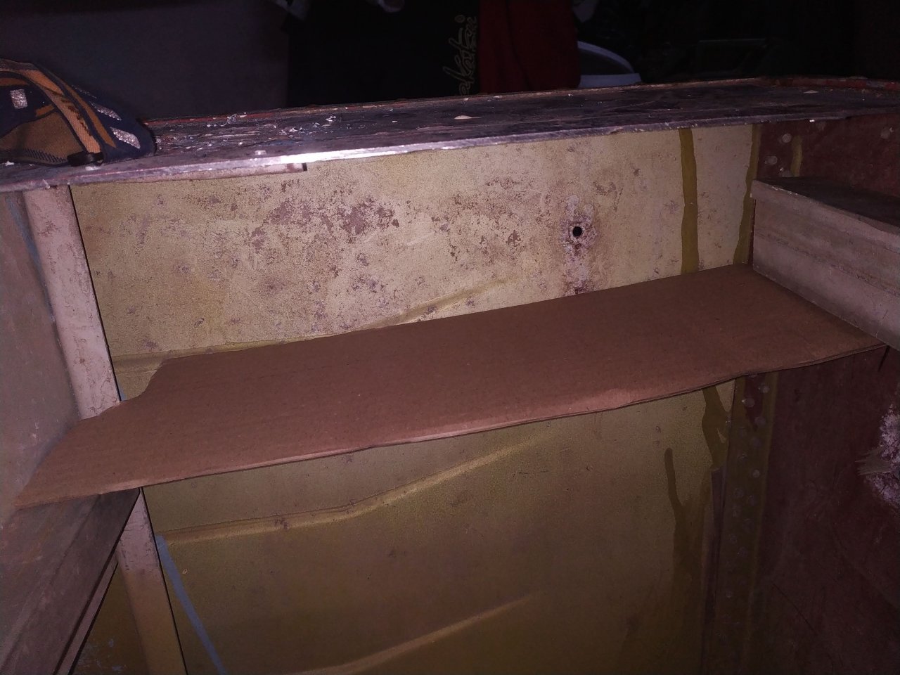

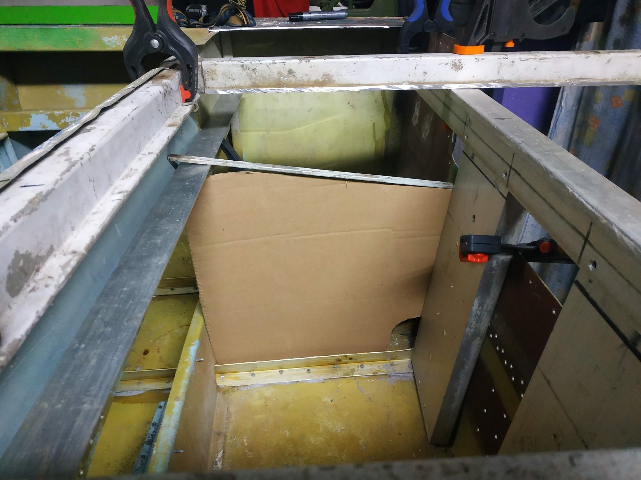

Не много помакетировал транец)))
Назрел вопрос. Опорная часть мотора ( та, что прилегает к транцу) у моторов с тримом 30 сил и 50-60 сил одинаковая по посадочным отверстиям?

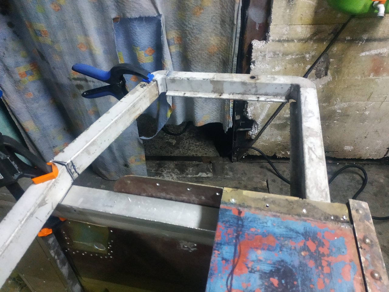

Пока жарилось мисяво на мангале) не много переделал транец) теперь какая б не была ширина опоры мотора, болты попадут в усиление.

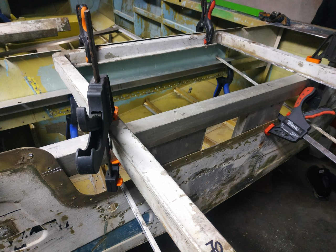

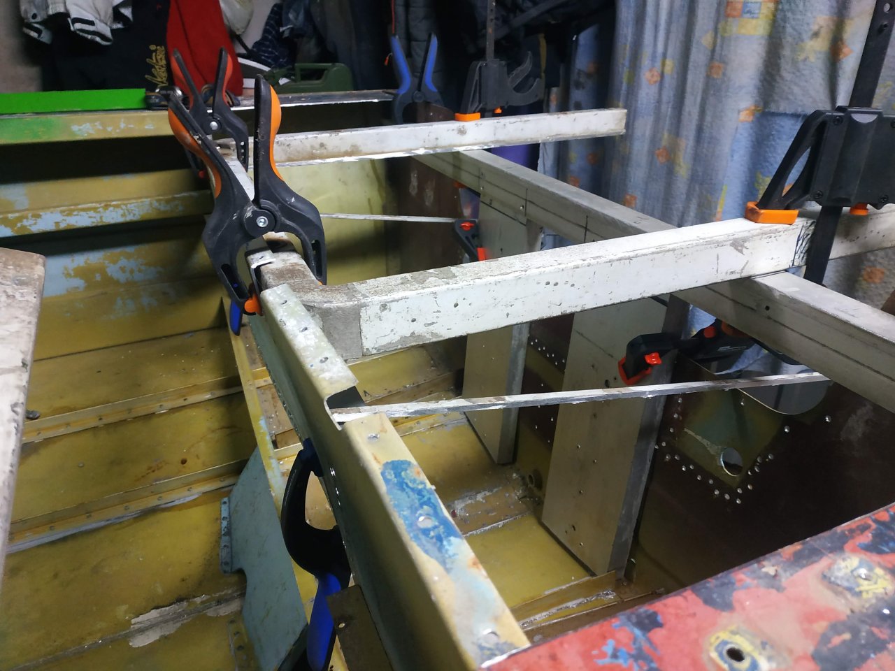

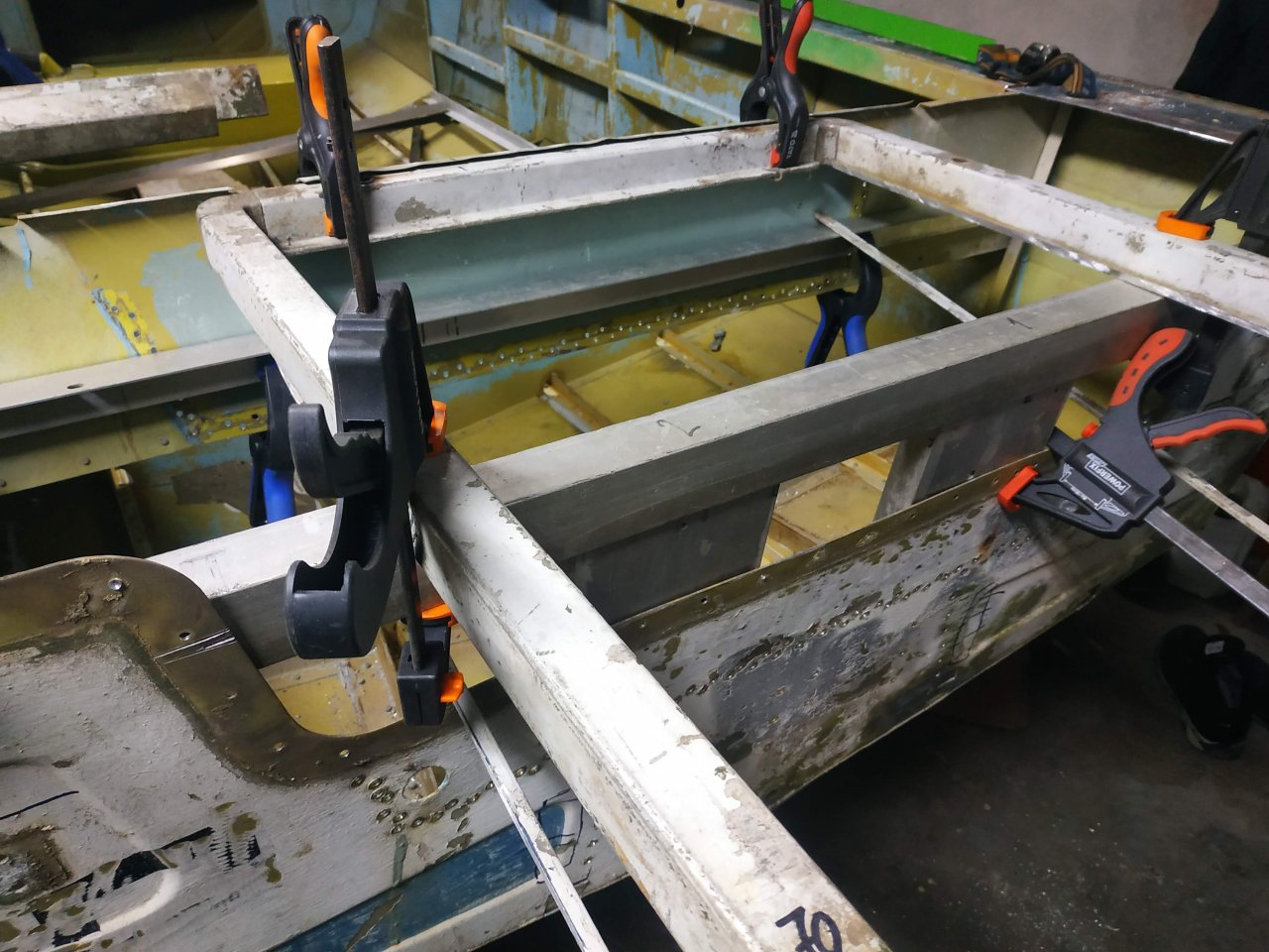

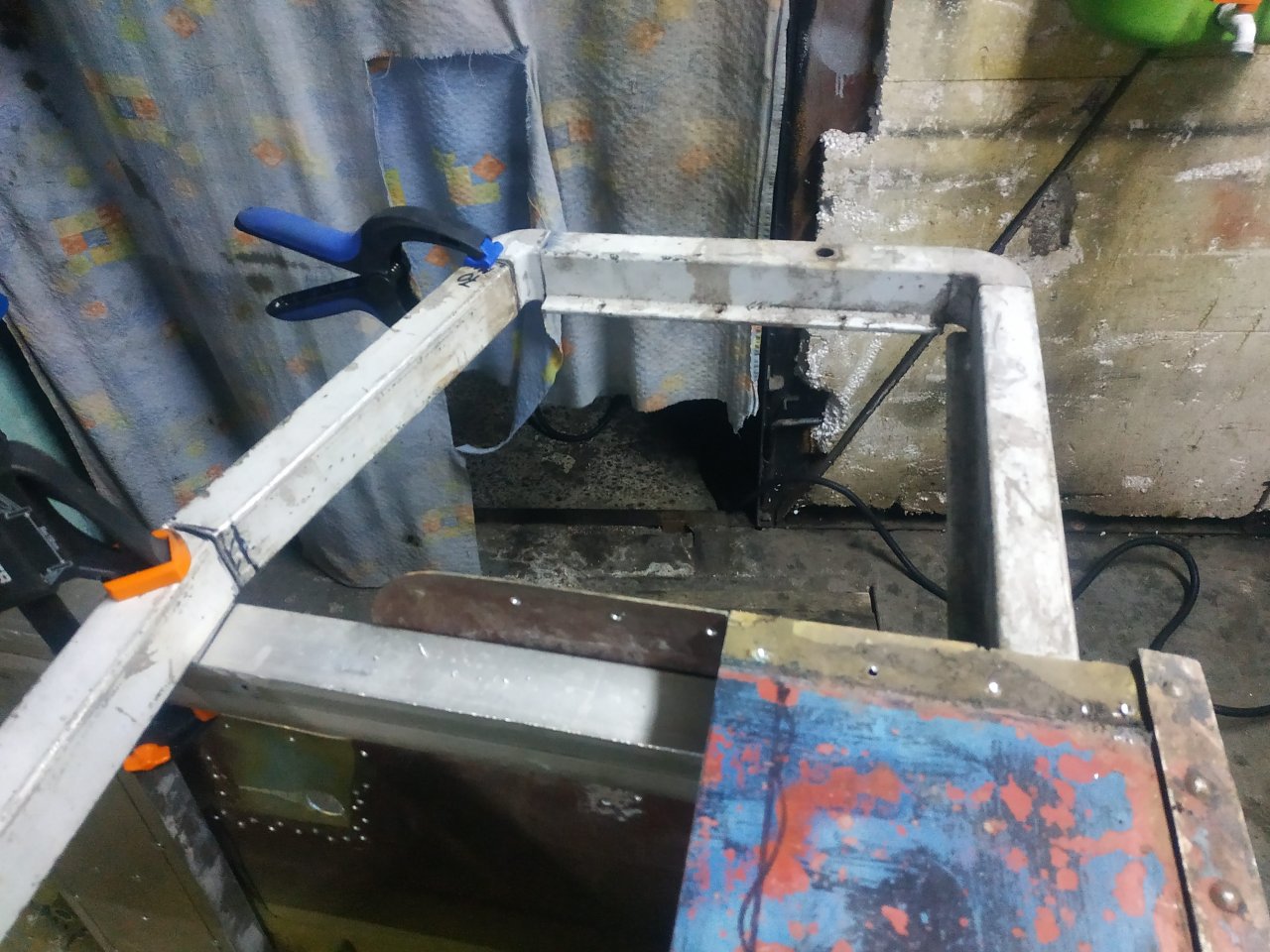

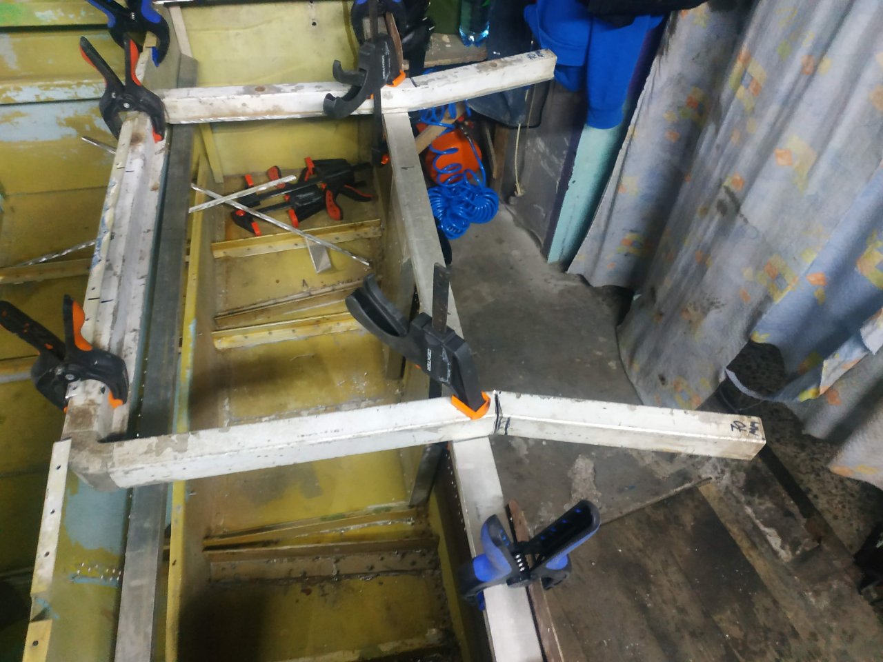

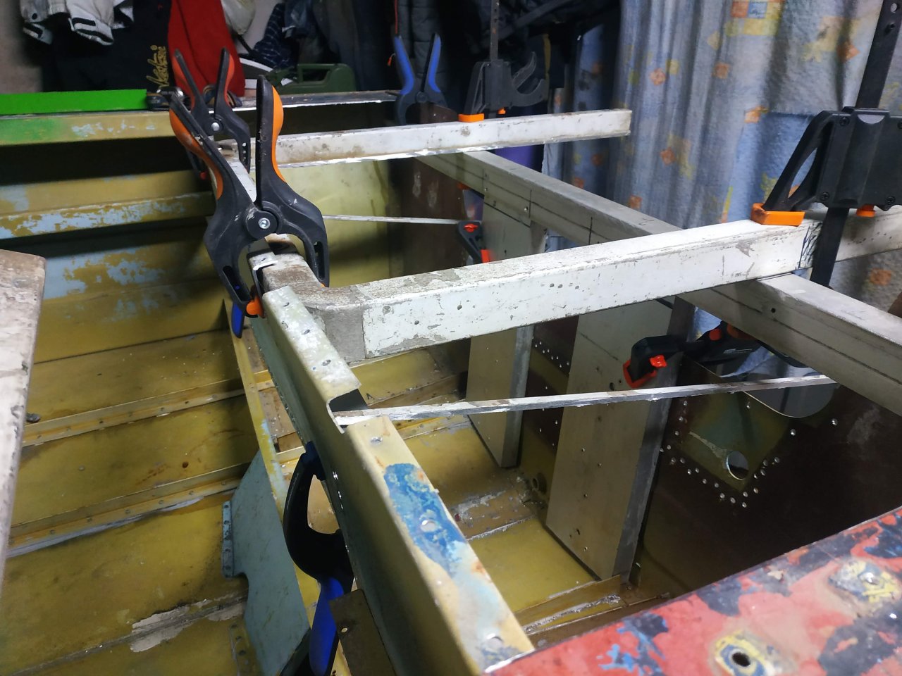

Ну и за одно начал формировать кринолины

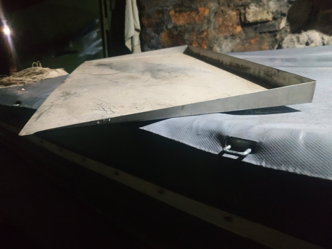

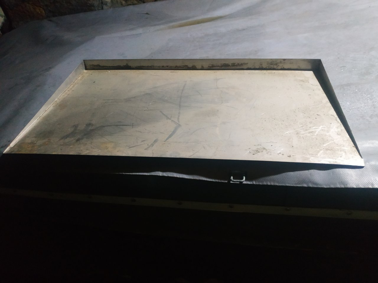

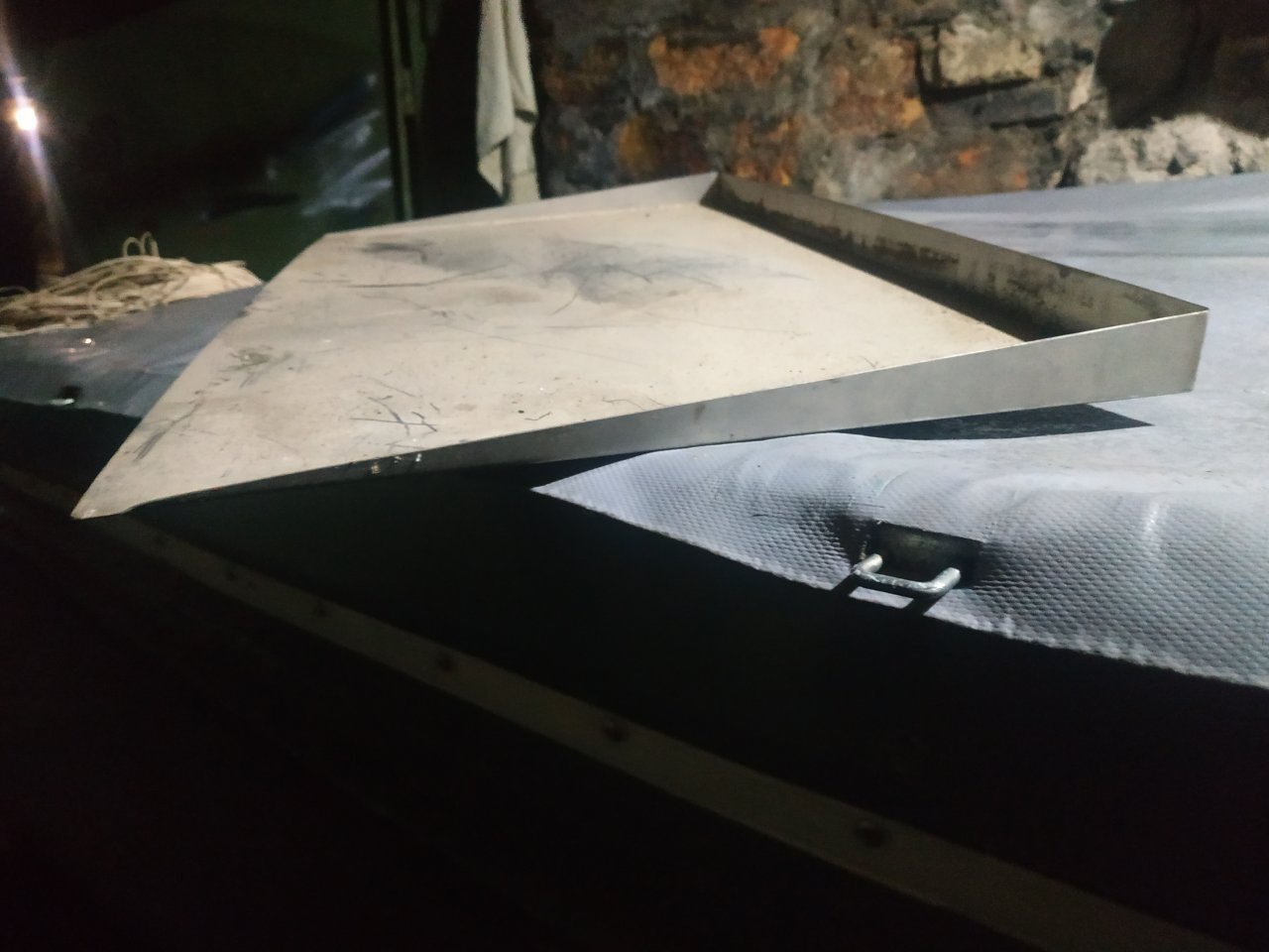

Раз такая песня, я бы сразу и клин сделал типа 20х1 мм, чтобы потом пластиковый не совать !

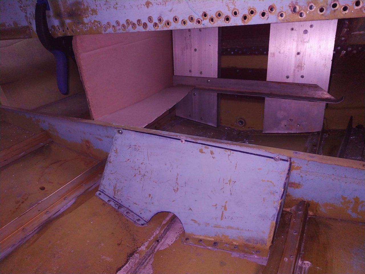

Чтоб клин сделать, прийдётся много варить... А у меня внешняя накладка на транец будет дюралевая ( есть лист 1.8 мм толщ), + сварка стоит как крыло от самолёта. Варить буду, но по минимуму. И у меня уже есть 2 пластиковых клина)))
Я имел в виду, раз транец вырезан,новую силовую часть немного наклонить назад. Мм на 20 , когда новый будешь делать. А там смотри как тебе удобнее
Я тут прикинул... Не, чтоб наклонить транец это нужно полностью высверлить старый, потом обратно вклепать 500 заклепок...
ИМХО, дивчинка выебки не стоит....

Если б варил полностью новый транец, учел бы и угол наклона. Так как транец ( лодку) делаю из " подручных средств", то намного проще при необходимости поставит пластиковый клин.

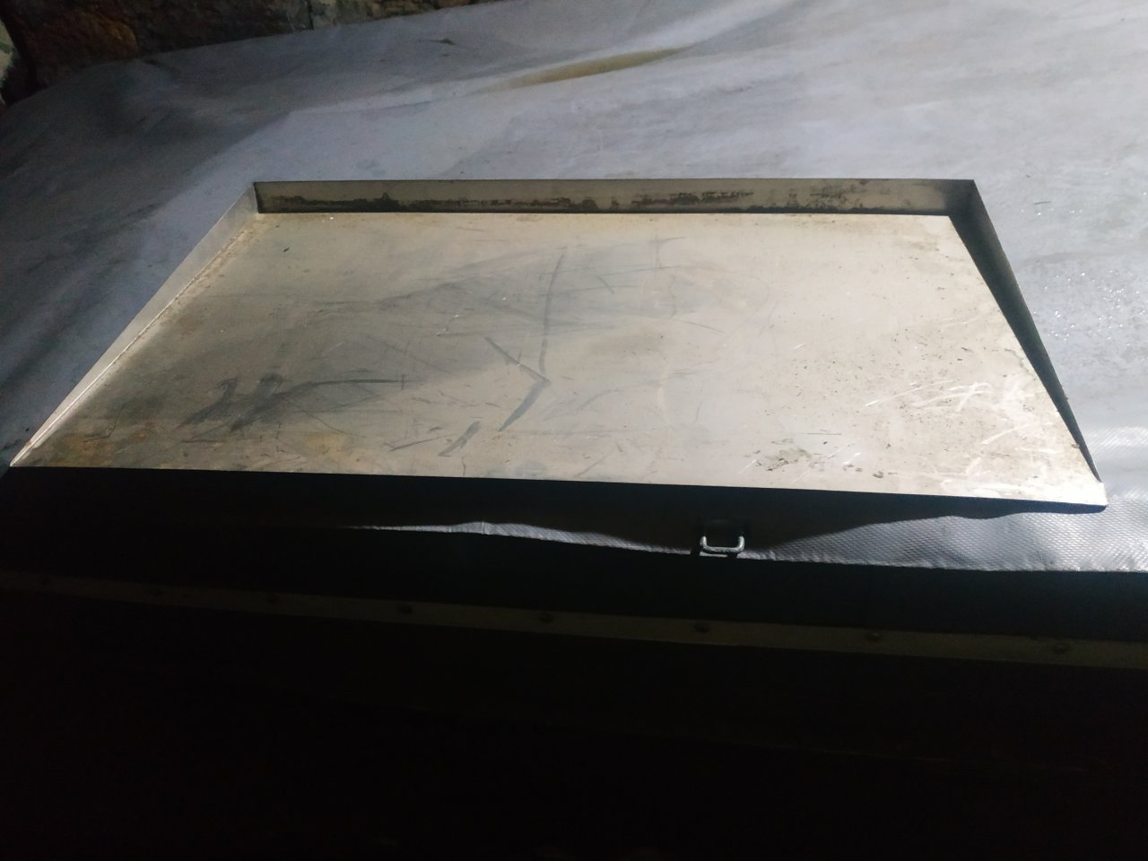

Нарыл у себя такой клин, нержавка. 30-1... Правда нужно чем-то его заполнить...
Посмотри как я на Прогрессах транец отгибаю для получения большего угла не меняя заклепки . Вопрос то в выборе девчины . На мой взгляд ( извини за критику ) ты уже нагородил кучу лишнего веса , и клин из нержи будет полный пиз.........ц .
Ну клин из нержи это так, вариант)) ставить не планировал, на всяк случай, у меня есть пластиковые)))

Клин не нужен на моторах без трима, если на моторе есть заводской трим, то с вероятностью 99% клин нужен будет.
А можете тыкнуть на тему с прогрессом? Буду премного благодарен.
Да и я ещё по сути не нагородил, пока примерка)
