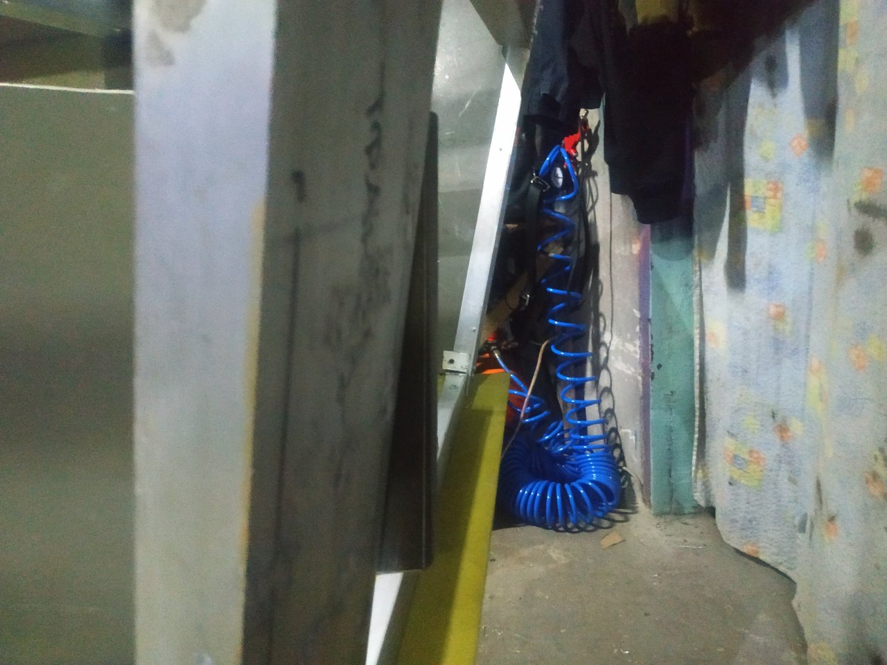

А вот такая разница между наклоном старого транца и нового...

А как дальше вылет днища за транец будет реализован?
Как у Олега на К2М. Нижнюю часть транцевого листа подогну на листогибе... У меня затык с набором - обвязкой транца... Наверное откажусь от вертикальных стоек ( тех что на фото)

Разница, это клин,который за листом выступает? Не многовато?
Наклон транца вышел 12- 13 градусов ... Как по мануалу...
В отдельных случаях, как и на моей Обяхе, одного клина ( если речь о пластиковом, заводском) мало, нужно полтора :)
Правильно, смотри, как Олег делал. Я уголок применил, теперь борюсь с последствиями. Стойки у меня сразу вопросы вызвали и вроде даже писал по этому поводу.

Удлиню по днищу на 400 мм, по кокпиту получится 500 мм, считаю этого достаточно...
Если делать наклон транца, то завал Примерно 120 мм при высоте 520 мм, наклон транца в пределах 13-14 градусов... Правильно?
Удлиняй моногидроном по оси киля , по скулам получится излом - это нормально .
